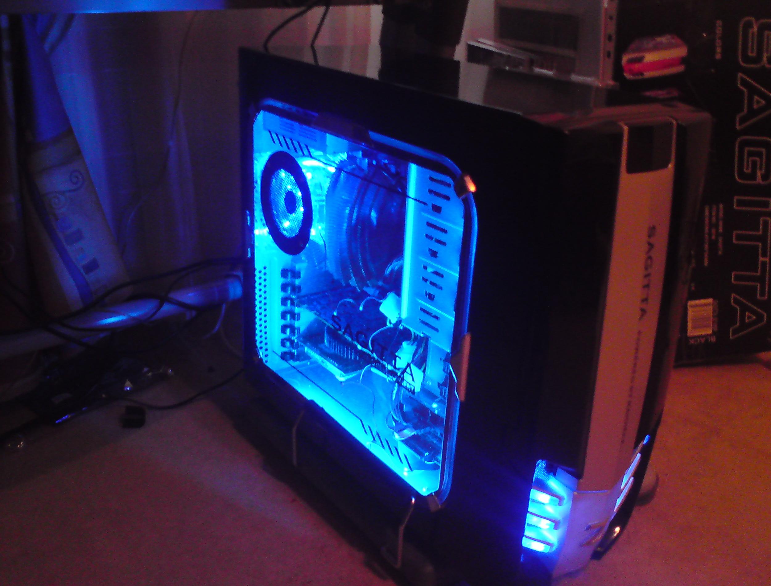

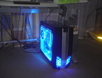

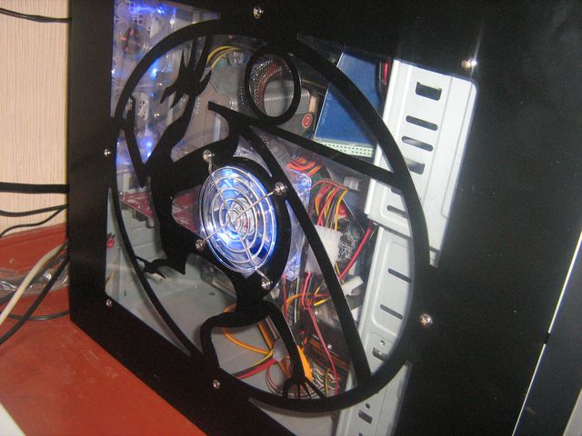

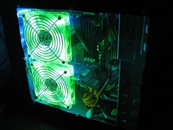

В начале меня все устраивало,но потом я решил переделать систему охлаждения. На родной боковой крышке стоял 80мм кулер, оргстекло было толщиной 0,3см , поставил 0,5, вырезал два отверстия под 120мм кулеры. Температура матери и других комплектующих заметно упала. Я еще не закончил, нужно еще сделать рисунок на стекле, с обратной стороны, и по краю стекла светодиоды.Описание:
как вам?Описание:

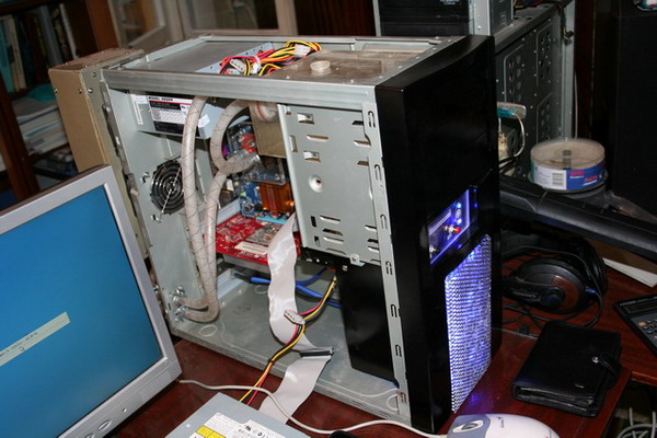

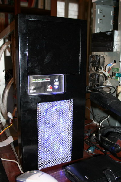

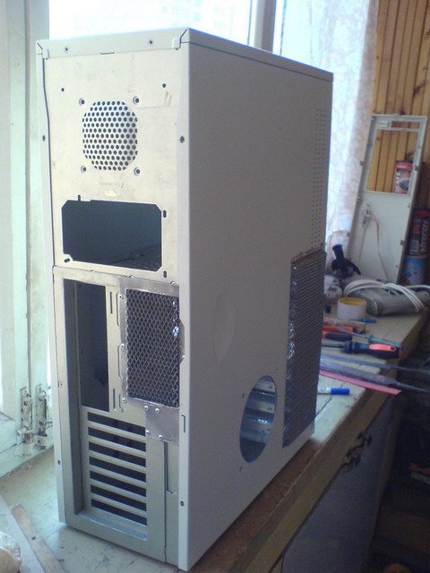

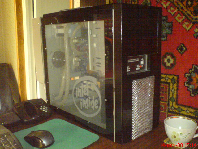

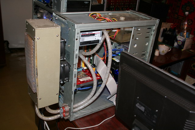

Проба пера в изготовлении самодельной СВО, общее качество изготовления страдает. Куплено было: помпа (кетай, 600 л/ч, хватает с трудом), штуцеры, шланг, хомуты, герметик. Водоблок изготовлен самостоятельно из куска медной шины с напаянными ребрами и оргстекла. Резервуар (1.5л, в нем установлена помпа) на 2 отсека 5,25 тоже сделан из оргстекла, склеен дихлорэтаном. Радиатор представляет собой половину ра диатора печки какой-то вазовской модели, переделан на последовательный проход жидкости по всем трубкам с помощью коротких отрезков шланга и автомобильных хомутов. Для него был сделан корявый временный кожух из винипласта, который стал постоянным. Обдуваются 2-мя 80мм вентиляторами. Передняя панель корпуса зашпаклевана, кнопки перенесены в самодельный корпус на 2 отсека 3,5, в котором смонтировано реле включения помпы, индикатор загрузки жесткого диска на 10 светодиодах, индикатор работы ПК. Переделано крепление жестких дисков, теперь их можно напихать 6 шт, охлаждают их 2 малошумных 80мм вентилятора с подсветкой, которую можно отключить штатной кнопкой на одном из слот-блейдов pci.Описание:

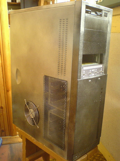

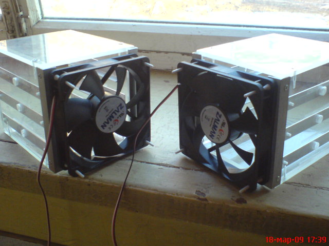

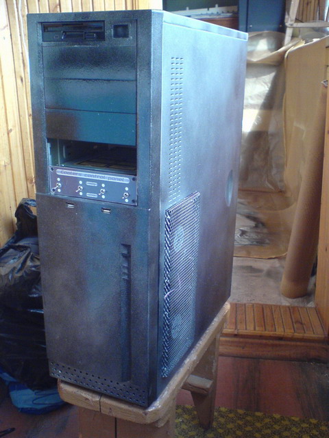

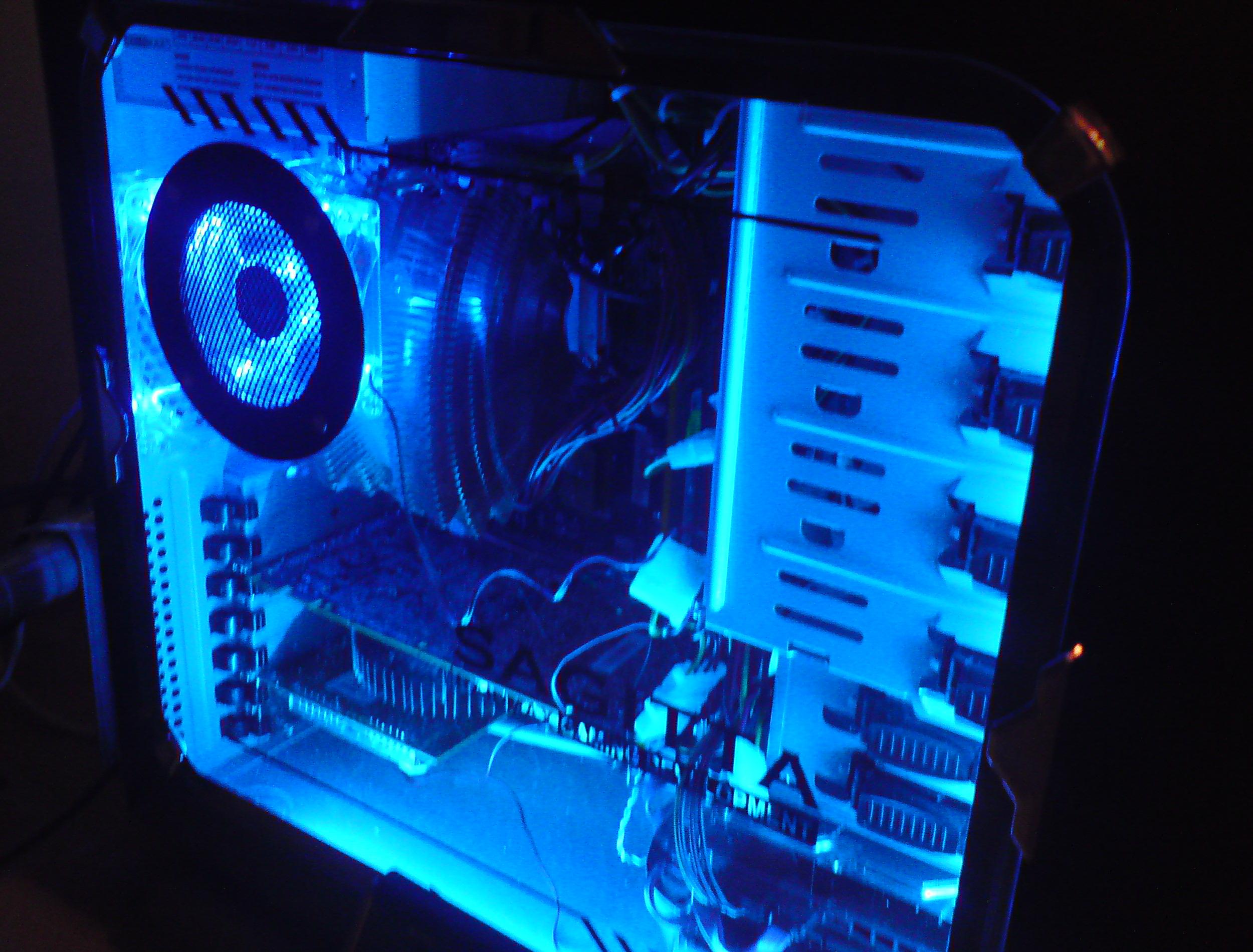

Изменения делались для улучшения охлаждения и повышения юзабилити. Изменена задняя стенка - теперь в корпус на выдвижном трее можно вставить материнку с кулером башенного типа. Сделаны 2 корзины под жесткие диски с вентиляторами взамен штатного неудобного отсека. Вентиляция корзин реализована сквозь корпус (теперь друга, для которого корпус делался, со стула сдувает :), отверстия закрыты сеткой, закрепленной на автошпаклевке со стекловолокном). Из нерабочего CD сделан бейбас 12/7В на 4 выхода. На обдув мостов/видюхи вставлен еще 1 вентилятор. Все 3 кулера - Zalman ZM-F3. На переднюю панель выведено 2 порта USB. Неудалась только покраска - не достигнут цветовой эффект молотковой эмали, но, по отзывам, корпус и так прикольно смотрится.
