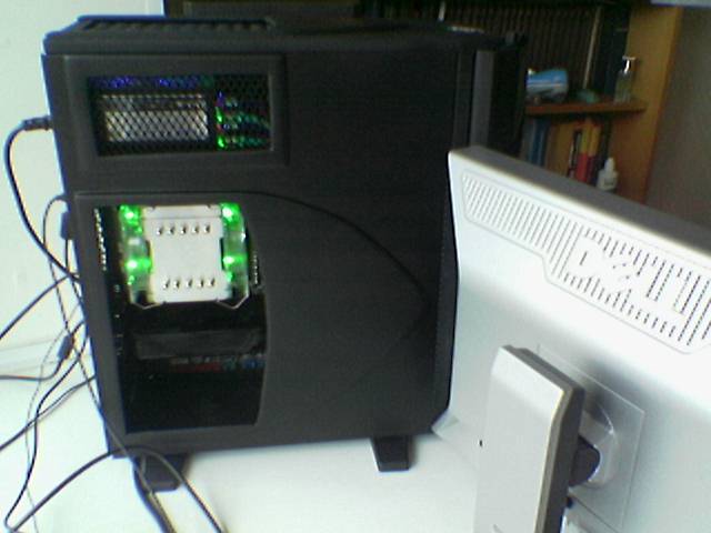

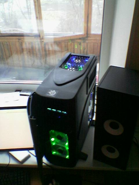

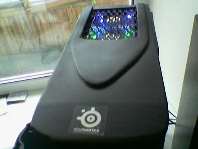

Первый мой мод, здесь он слегка в недоделанном виде, извиняюсь за плохое качество снимков скоро будут лучше))
Не устраивало плохое охлаждение в заводское модели, всвязи с этим решил его улучшить и придать корпусу более оригинальный вид.
Что было сделано:
1 передняя панель переделана полностью, выпилены отверстия под 2х120мм вентилятора
2 5.25 у-ва теперь крепяться на болтах, все отверстия были зашпаклёванны и закрашенны.
3 Целиком выпилена стойка для жёстких за ненадобностью т.к. использую один жёсткий он помещён в Hardcano от термалтейк.

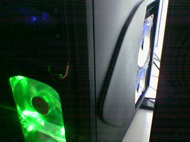

4 Все 5.25 у-ва - Scythe реобас, Hardcano Tt, DVD Asus были выкрашенны в чёрный цвет с лицевой стороны, и со всех остальных, дабы передняя панель выглядела целиком чёрной.
5 было вырезано отверстие в верхней крышке и туда помещены 2х120мм вентилятора, один на выдув, другой гонит воздух к бп, который теперь расположен кулером вверх.
6 На заднюю панель были установленны 2х140мм вентилятора для обдува материнки (идею подсмотрел у Spedo оказалась практически бесполезна (разгон core2duo e6750 поднялся с 3.520 до 3.600)) Понизилась температура северного моста.

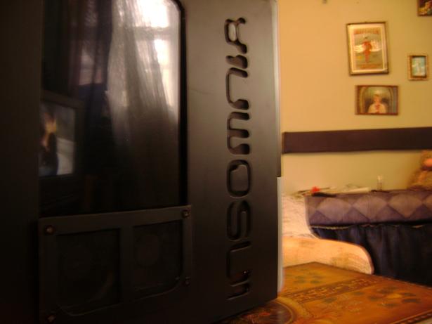

7 сбоку были выпиленны декаративные окна - 2 из них сверху, затянуты сеткой и позволяют любоваться БП Tagan BZ остальные 2 больших пока открыты, что с ними делать ещё не решил.
8 Были выпиленны из фанеры, а затем зашпаклёванны, покрашенны и приклеены декоративные рамки 3 штуки - одна сверху, 2 по бокам.
В целом я очень доволен всё вышло, так как планировалось, сейчас предстоит покраска - нанесение аэрографии цвета серебристый металлик под стать монитору от Dell и раздумья над тем как закрыть окна на боковых панелях))
Строго не судите ибо мод мой первый, и делался для повседневного использования, без экстрима - кучи лампочек и т.д. При желании дверцу можно закрыть и тогда подсветка вентиляторов не отвлекает совсем. Именно этим корпус и привлёк.
