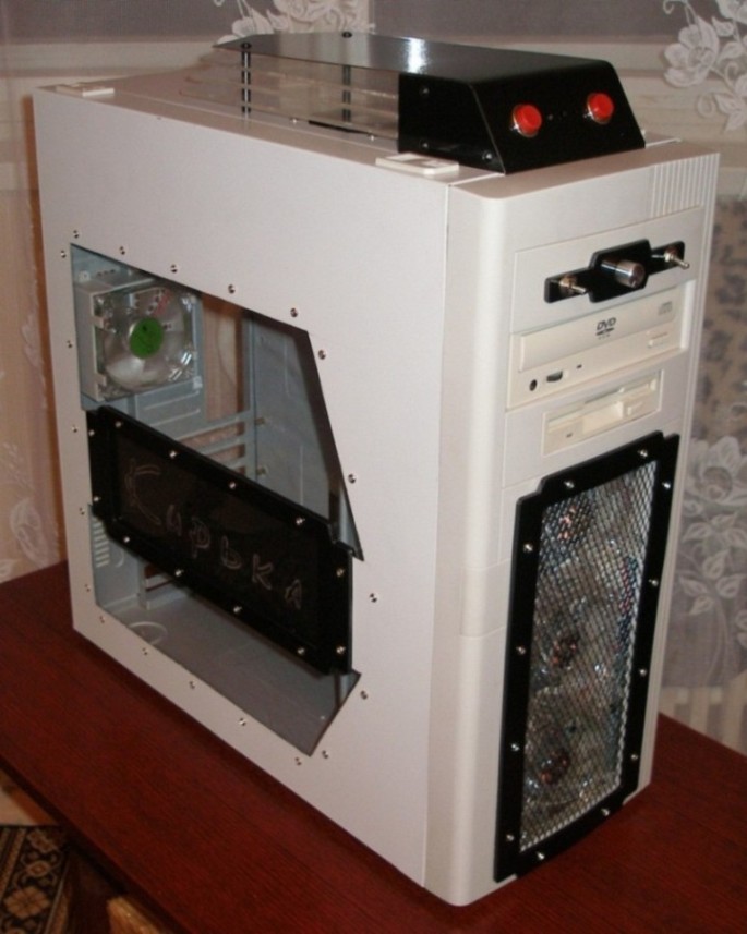

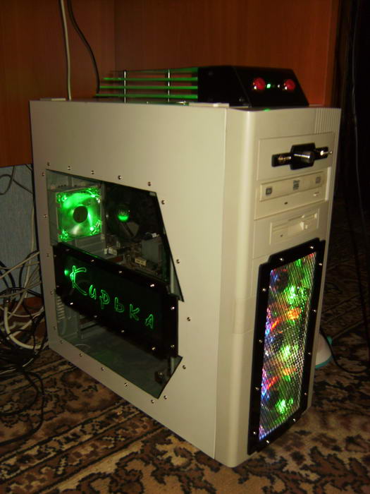

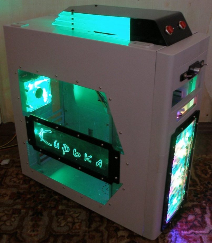

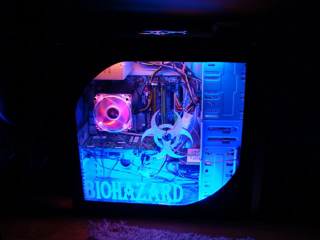

Решил выставить нв Ваш суд мой второй коммерческий проект. Прошу прощения за фотографии, просто сделал их в последний
момент. Итак, перечень работ:
- спереди установил на вдув 3 вентилятора 80х80мм с подсветкой, закрыл их сеткой, сетку прижал декоративной рамкой, рамку крепил на болты, штатный корпусный вентилятор заменил на светящийся;
- в боковой крышке дремелем вырезал окно, оргстекло закрепил по периметру болтами, на оргстекле выгравировал имя заказчика, подсветил надпись двумя ультраяркими зелеными светодиодами, направив их в торец оргстекла, сделал декоративную рамку, обрамляющую надпись, рамку также закрепил на болты;

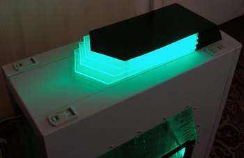

- на верхней крышке сделал надстройку с ребрами из оргстекла, спереди разместил кнопки "Power" и "Reset", светодиоды "Power" и "HDD", ребра зашкурил до матового состояния и подсветил ультраяркими зелеными светодиодами, под ребрами установил на выдув вентилятор 80х80мм;
- в верхнем 5.25" отсеке установил простой реобас (левым переключателем
управляются корпусные вентиляторы (3 на вдув, 2 на выдув), вращающимся регулятором управлется процессорный кулер, правым выключателем включается
подсветка надписи и ребер); переставил флоп в 5.25" отсек,
- все декоративные элеметы (рамки, накладки, надстройка) покрасил из баллончика черной краской.
