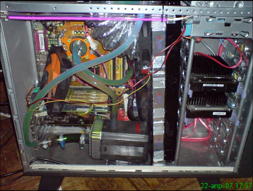

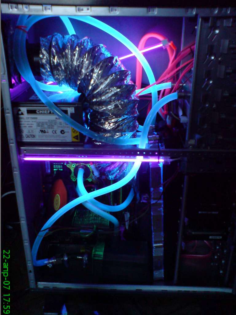

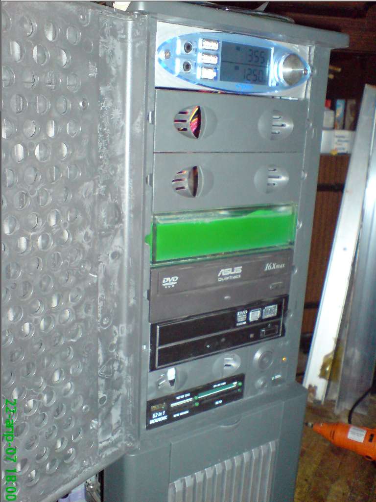

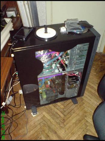

Пенек 925@3.9ГГц охлаждается СВО, в неё залит антифриз по 150р за литр, водоблок на проце- промодовский, радиатор на три 12см вентилятора, помпа ехейм хз какая, но стоит 2700 на птичке. Вентиляция в корпусе сделана так, что бы воздух забирался через задние отверстчия возле видюхи и звука и через морду. Весь воздух просасывают три карлосана на радиаторе выдувая его через гофру в заднюю дыру над блок питания, а так же самим Б.П. Левая стенка вырезана "балгаркой" и закрыта 8мм стеклом. противоположная стенка обклеяна звукоизоляционным материалом. Под пластмассой морды, так же проложен этот материал. Корпус предварительно ошкурен 2000й шкуркой и снаружи покрашен черной глянцевой краской, внутри хромовым балончком.
