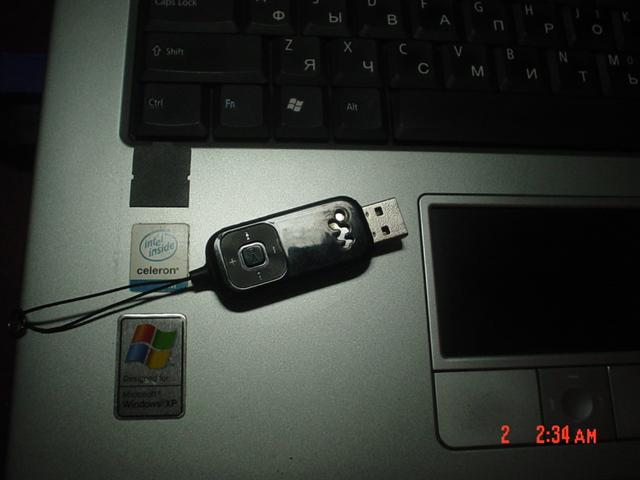

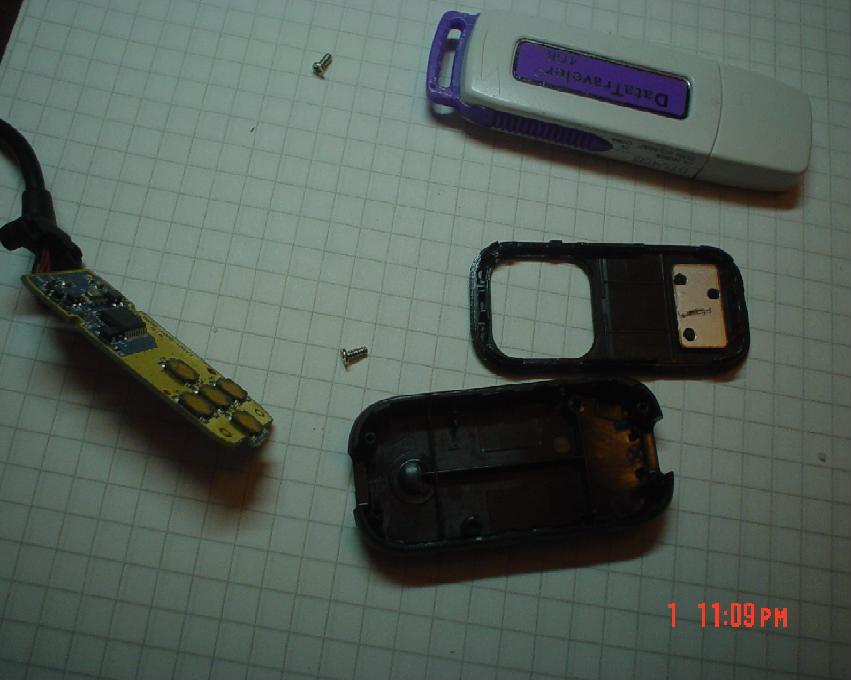

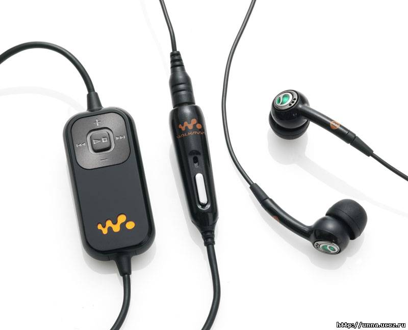

...накрылись наушники от SE W850. Начитался ваших статей... Вот итог!Описание:

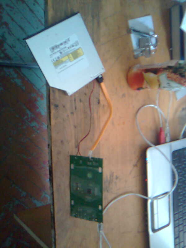

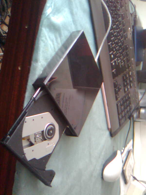

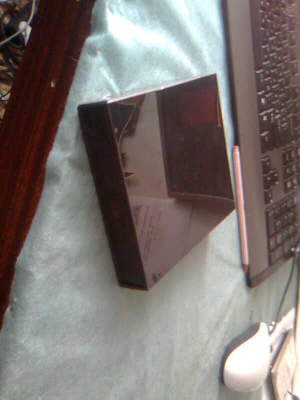

Данный модинг пригодиться тем кто собирает слим корпусы или желает сыкономить при покупке слим внешнего привода.Описание:

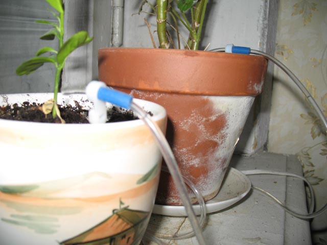

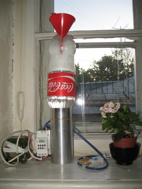

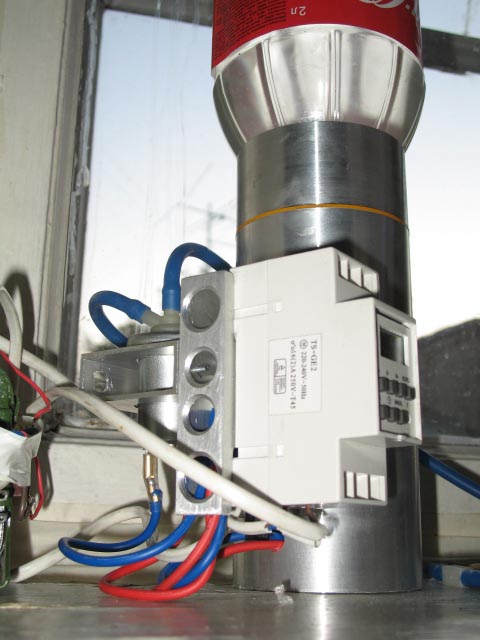

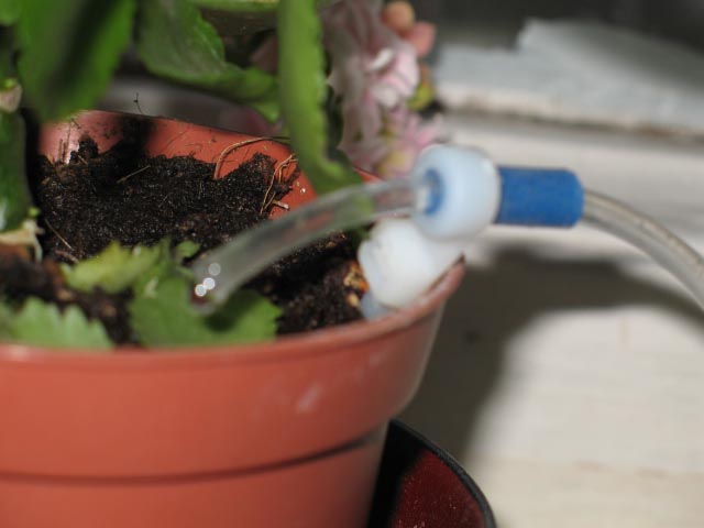

Собственно к компьютерному железу не имеет отношения. Но вещь на удивление прикольная и функциональная вышла. МегаВодоЦветоПоливалка, в дальнейшем МВЦП :). Валялся таймер, купил автомобильный насос (воду на стекло подает) и эл. клапан к нему. четыре медицинских "системы" (кровь переливать). за пару вечеров сгондобил. Ежедневно в 10 утра автоматически поливает цветы (порциональность 300 гр). медицинские зажимы от систем, отлично подошли для дозации. ВЕСЧЬ! корпус для транса надо сделать. а фотограф из меня хреновый...Описание:

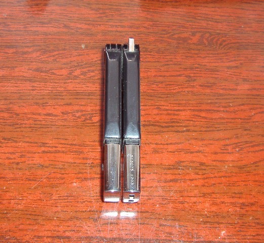

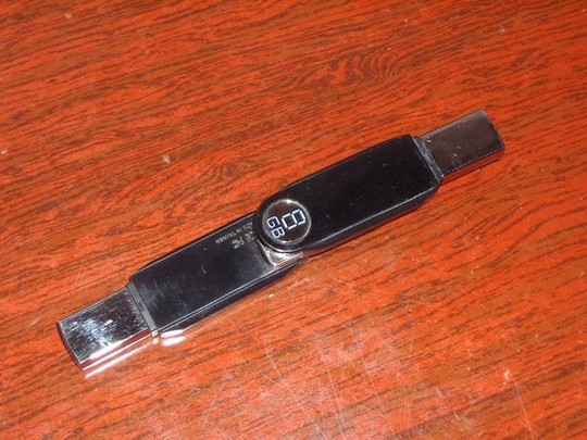

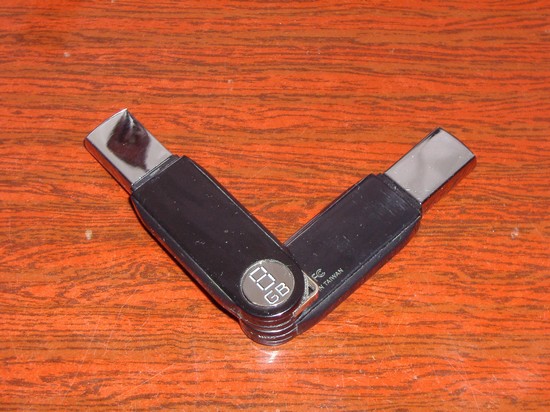

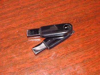

Два в одном. Корпуса соединены при помощи металлического самодельного шарнира, который прикреплен
