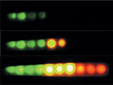

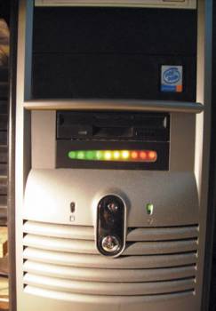

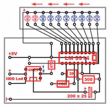

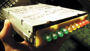

Мод индикатора нагрузки ХДД(HDD)
Ингридиенты
Для полного счастья нам потребуются такие ингредиенты:
• микросхема — LM3914(a);
• четыре резистора — 3.3 КОм, 10 КОм, 470 Ом, 330 Ом (все на 0.25 Вт);
• конденсатор — 220 мкФ на 25В (не обязательно 25В, но не меньше, а вот емкость будет влиять на скорость реакции индикатора);
• оптопара — 4N2x (4N25, 4N26, 4N28 или TIL111);
• десять светодиодов (желательно сверхъярких и разных цветов, опыт показал, что лучше двух: 7–8 одного и 3–2 другого);
• две панели: на 18 и 6 ножек (необходимы, чтобы уберечь микросхему и оптопару от возможного перегрева паяльником);
• мини-переключатель, джампер (для выбора режима индикатора);
• молекс МАМА (нам понадобятся только два контакта: красный и черный, остальные лучше отрезать);
• разъем для подключения индикатора к мамке(отрезал от старого индикатора);
• 10-жильный шлейф с разъемами ПАПА, МАМА (Исключительно для удобства подключения, чтобы не возиться с отдельными проводами);
• корпус;
• текстолит, хлорное железо, флюс, олово, канифоль, лак для ногтей :-), соединительные провода около 50 см. (стандартный набор юного любителя паяльника :-));
• Pryamyje Ruki — 2 шт. (Без этого сборку не начинаем!)
Все вышеописанное легко находится на местном радиорынке, кроме последнего пункта.
Самым дорогим элементом является микруха — около 6–8 грн., остальное по 0.3–2 грн.
