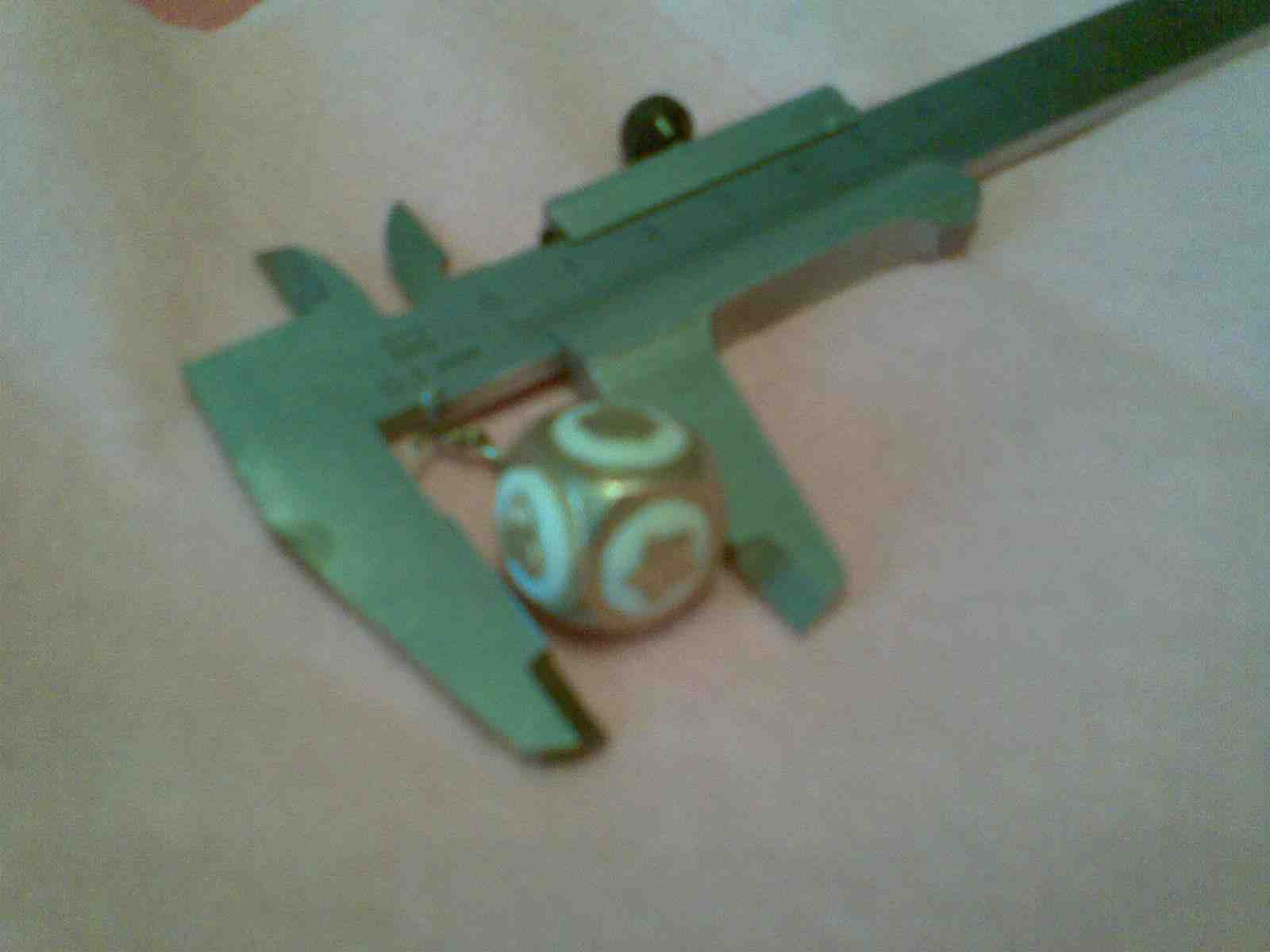

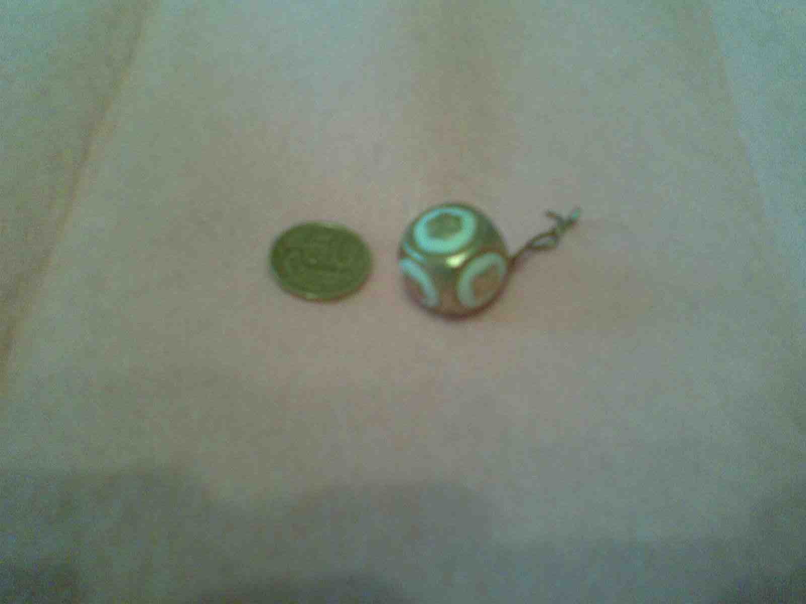

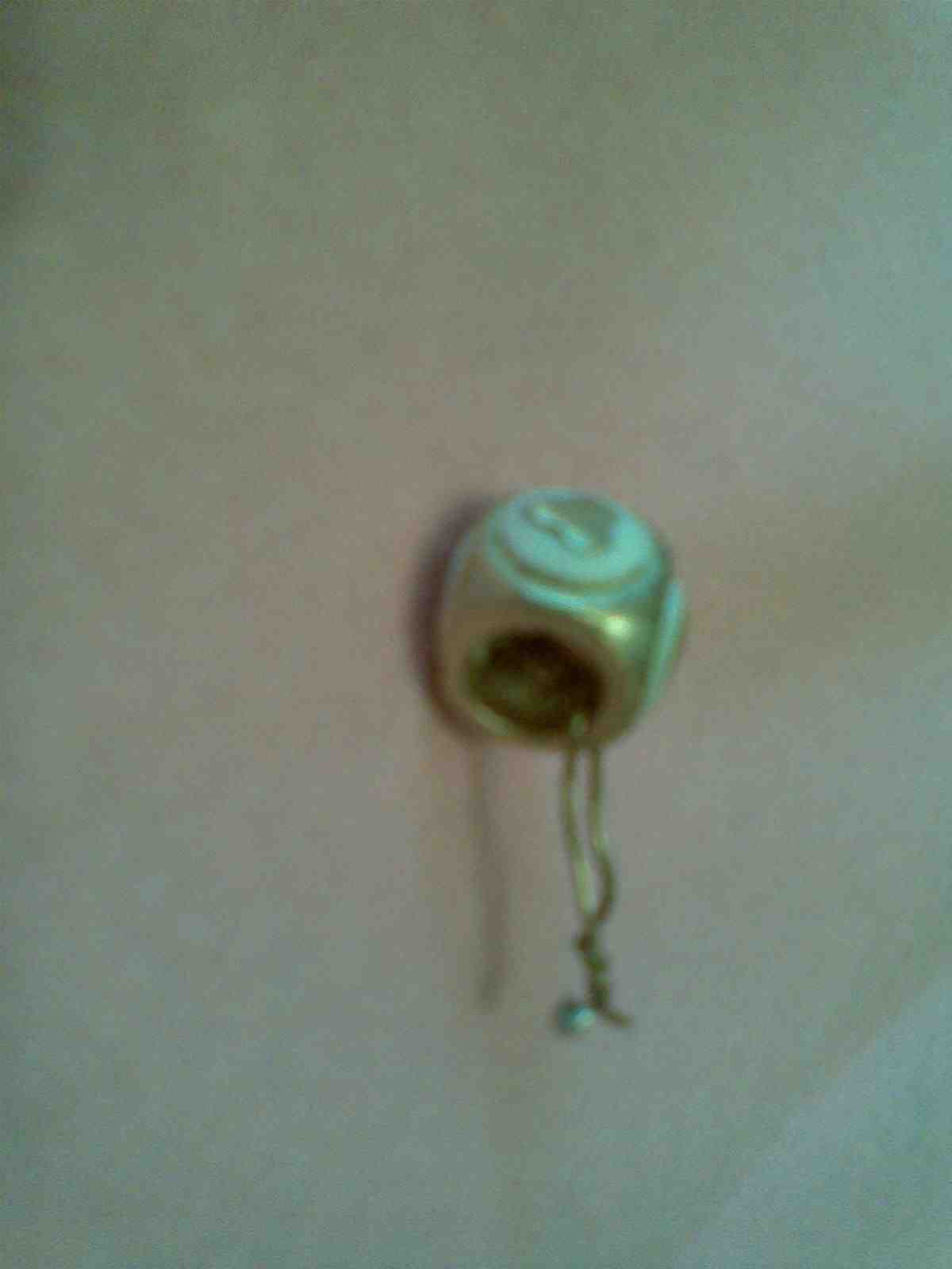

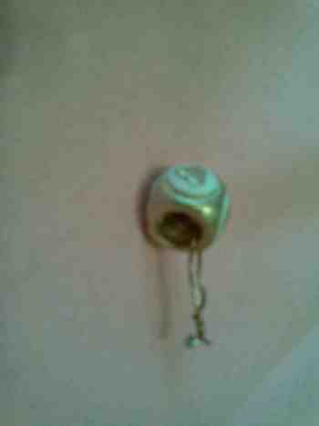

подумал Сделать что то оригинальное .. использованы материалы : Латунь фторопласт , . немного пайки .. + чип из раскуроченного ключа от домофона .. .Описание:

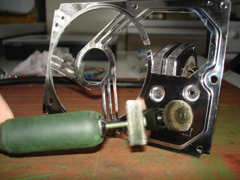

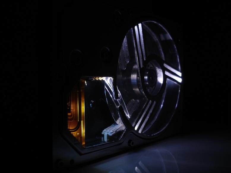

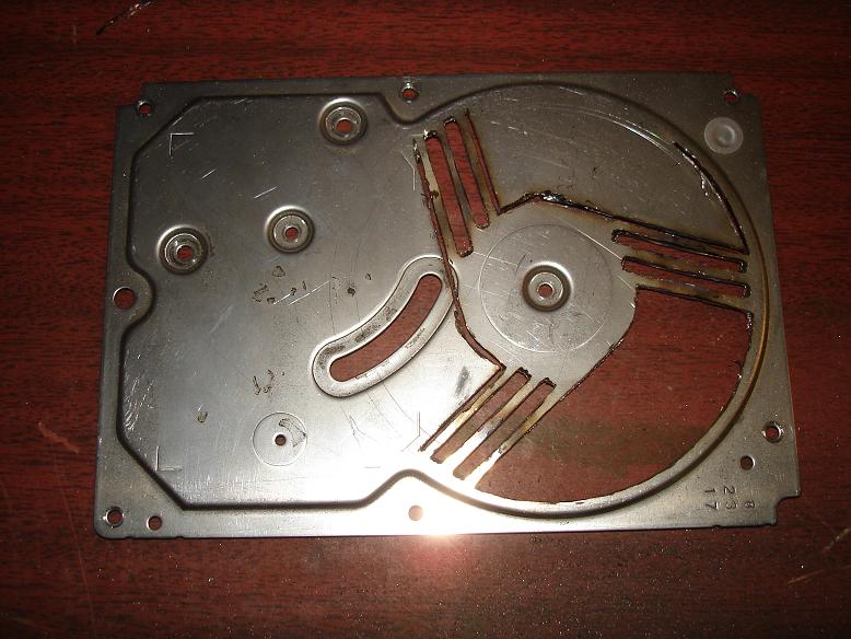

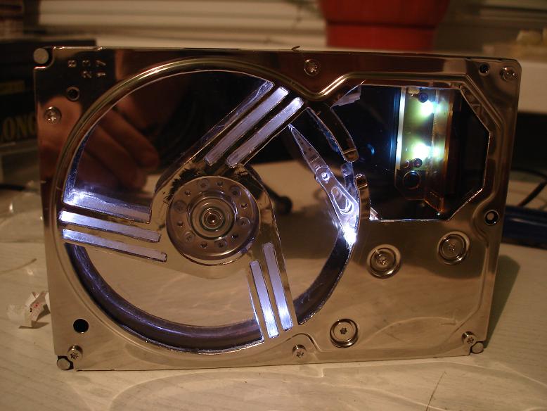

Наконец-то нашлось время для данного мода.итак:был неробочий хард,хотел вырезать рисунок на крышке,думал,искал и на сайте grill.modding.ru нашел рисунок,который красиво смотритса и его сравнительно просто вырезать,спасибо автору.сталь оказалась очень крепкой и + двойной слой,резал где-то 4-5 часов,потратил аж 7 армированых кругов!!!хорошо,что был еще металический круг с алмазным напилением,без него я б не справился,надфилем убрал загусинецы.крышку и винтики полирнул пастой гойя.в прорези в крышке вставил пластинки оргстекла и вплавил туда белые SMD светодиоды.также вырезал пластинку из оргстекла на считывающую головку,вплавил 2 SMD диода,запитался от шлейфа.толщина стекла 0,9мм.также подветил пластмасовый держатель шлейфа,но так как он оранжевого цвета,то пришлось попарится с его подсветкой,хотел чтобы цвет был как можно ближе к белому.взял синие 3-х мм диоды,обточил чтоб влезлись,в результате получился светло-желтый с оттенком синего.через резистор 300 ом на +12в.вроде все.Описание:

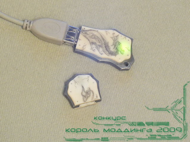

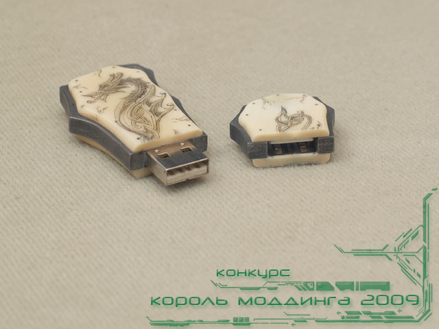

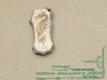

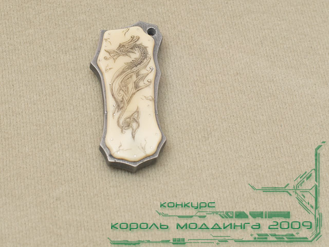

Арт-Флэшка. Дамаск, кость, скримшоу.Описание:

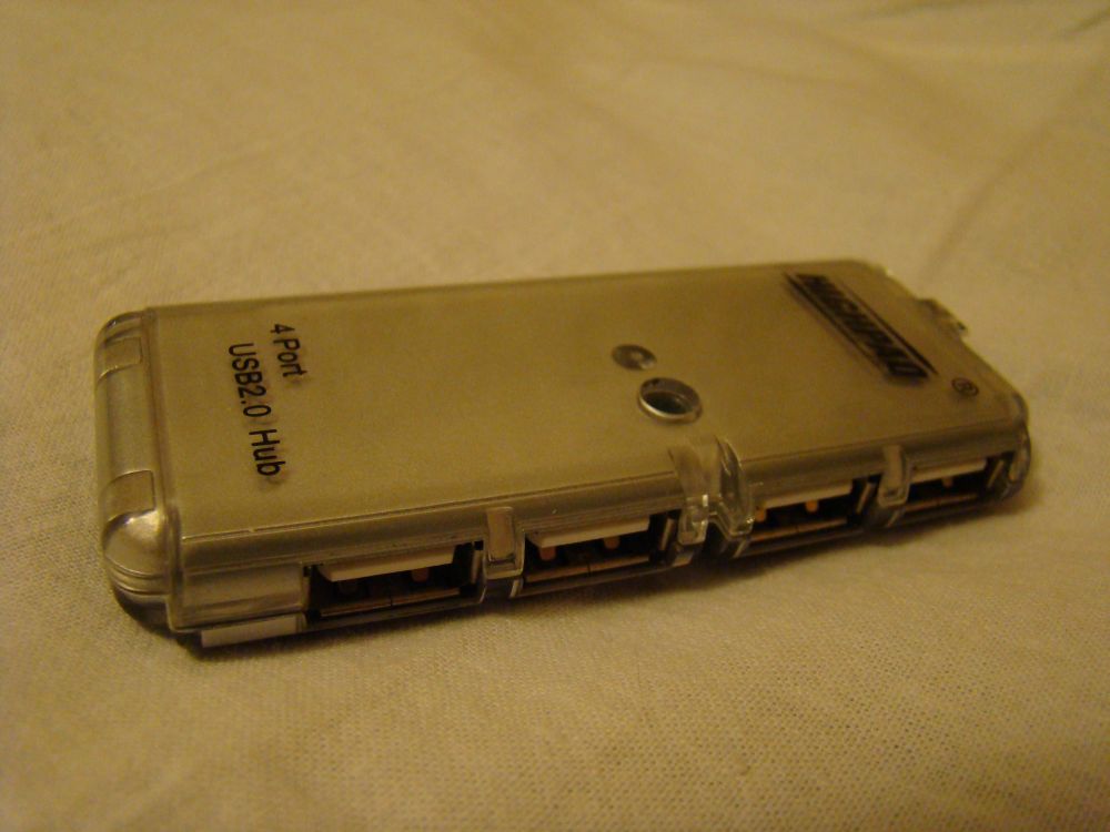

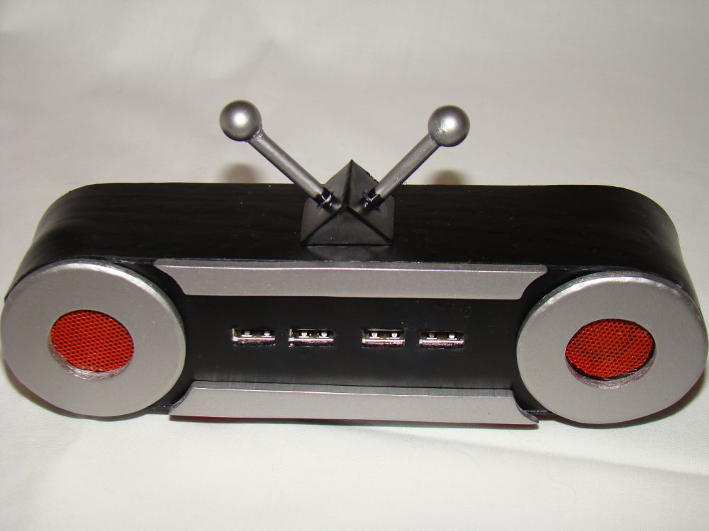

полностью переделан корпус для хаба (можно сказать, что сделан кастом корпус).
