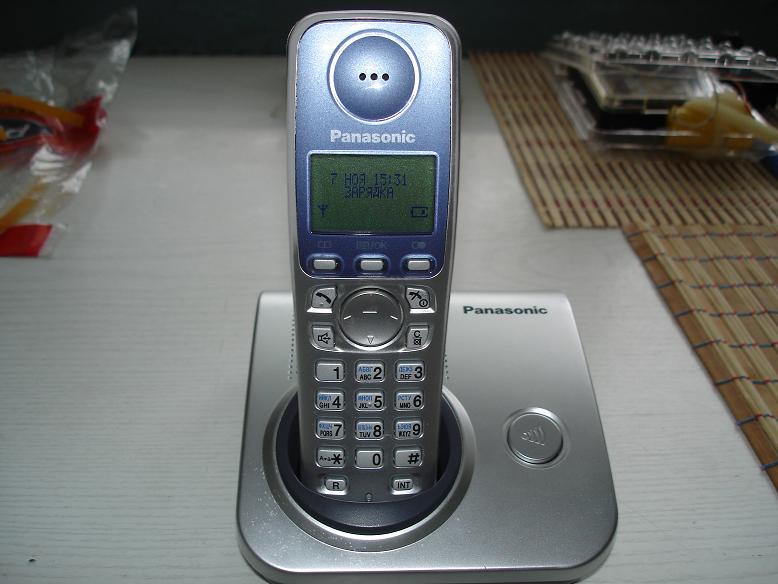

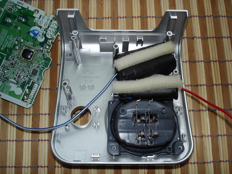

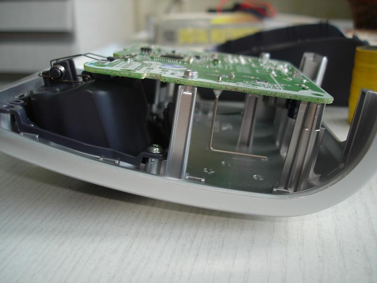

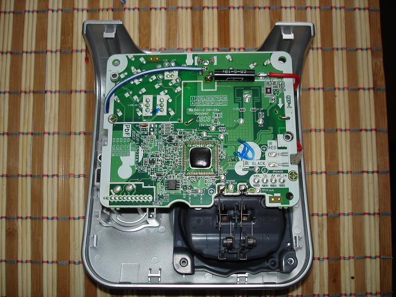

Бывает что вырубают електричество,решил сделать аварийное питание для радиотрубки.взял 5 акумов типу АА на 700ма(а других у меня и небыло) соединил,заизолировал,один не влазил в корпус,закрепил его отдельно,наклеил полоску полипака,чтоб не болтались внутри.чтоб на заморачиваться с контроллером зарядки,акум подключил через сопротивление 30 ом.так он не должен перезаряжаться.исходя с характеристик блока питания,батареи должно хватить на 2-3 часа в режиме разговора,не меньше.трубка от него тоже заряжаеться.Описание:

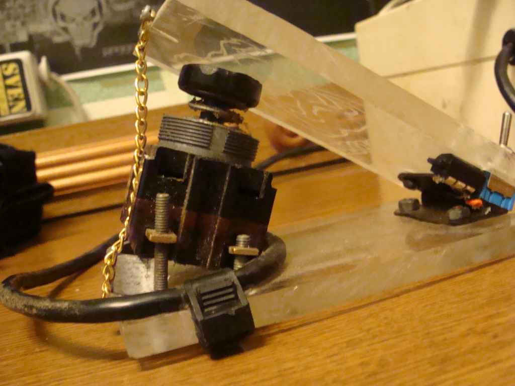

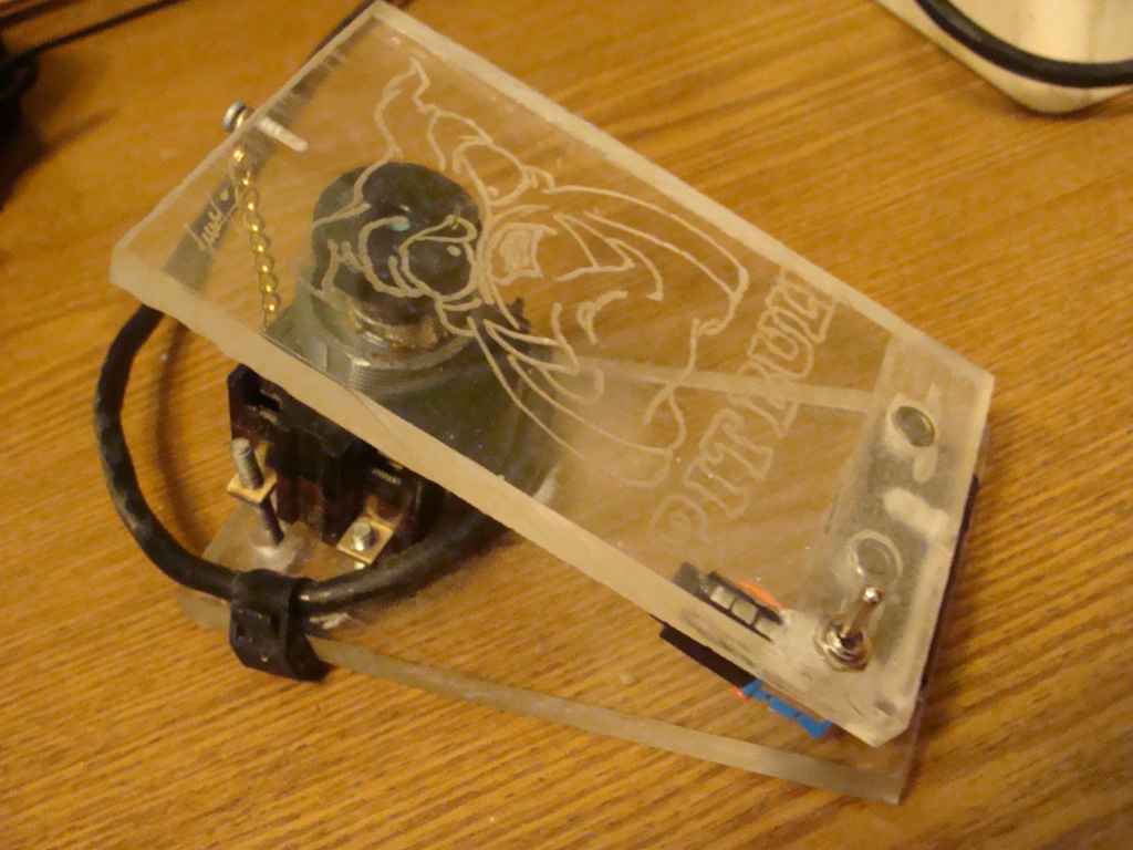

достал боровую машинку но у нее не хватало пидальки вот и решил сделать сам делал не на красоту а на производительность и на удобствоОписание:

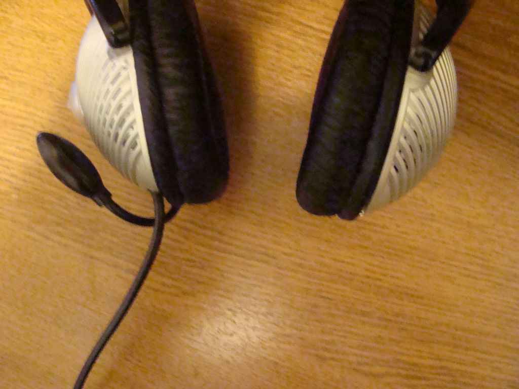

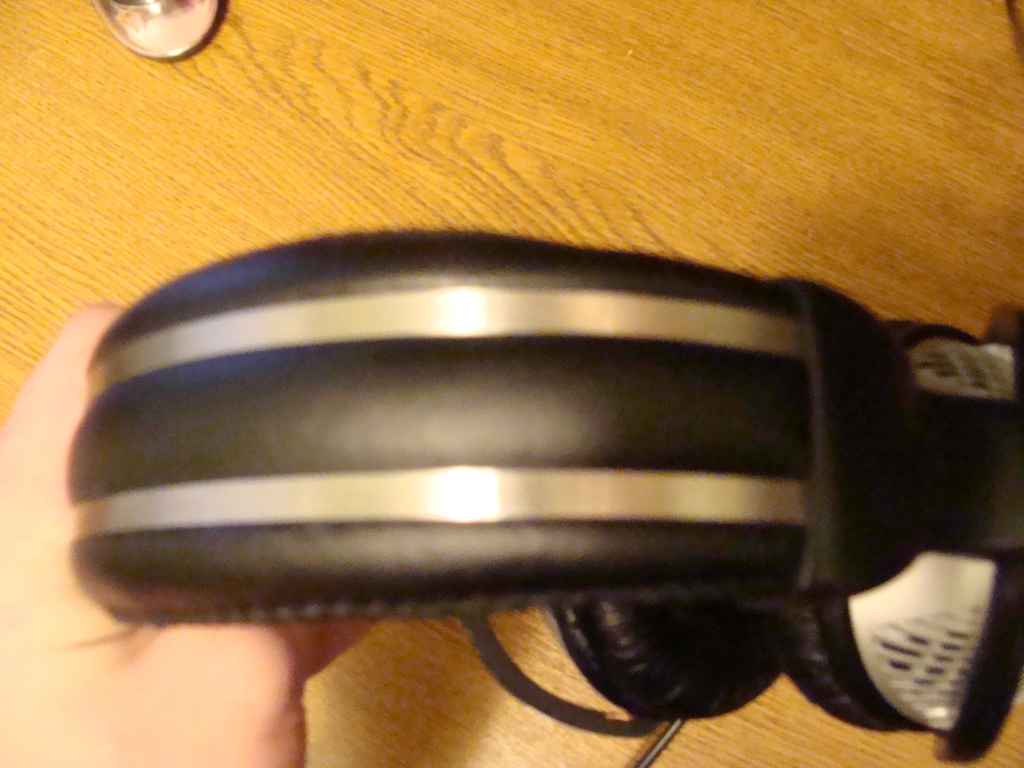

малость переделал наушники 1 сделал так чтобы провод выходил только с одной стороны*кстати очень удобно*2 поставил две металлические пластины для красотыОписание:

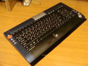

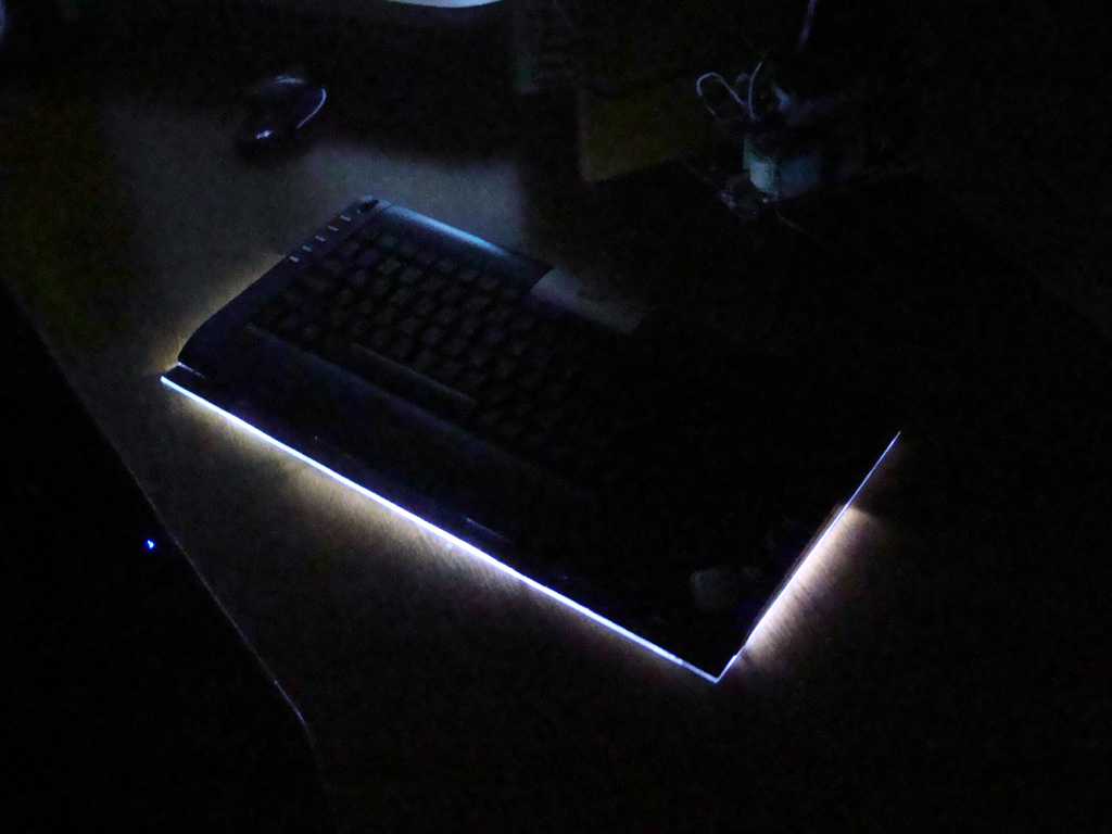

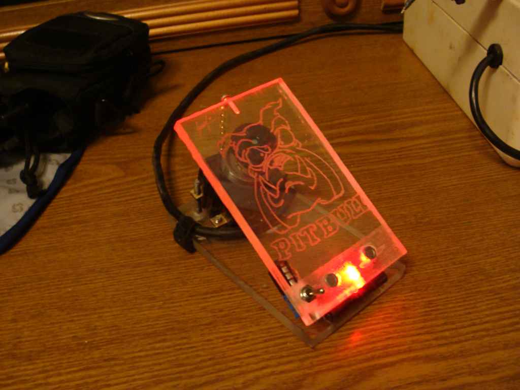

добавил к клавиатуре подсветку
