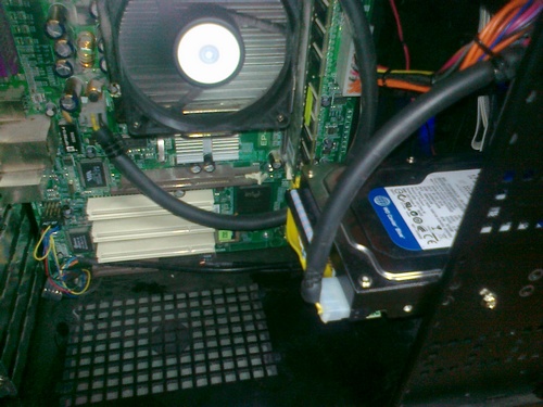

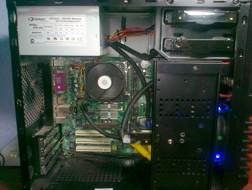

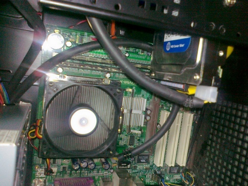

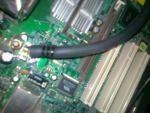

Раудинг проводов БП с помощью резиновых трубок и стяжек. Попытался максимально спрятать провода чтобы они не мешали току воздуха в корпусе.Описание:

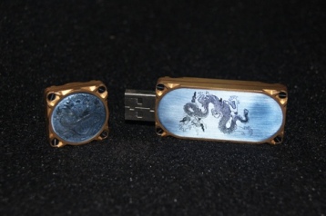

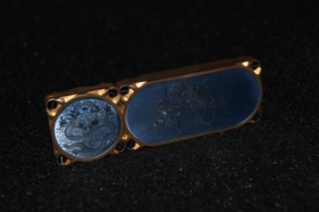

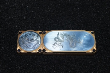

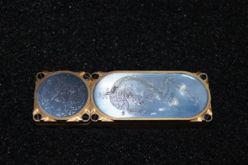

Новый корпус для флешки. Покрыт 750 розовым золотом. Вставки с гравировкой, покрыты родием и заложены холодной эмалью.Описание:

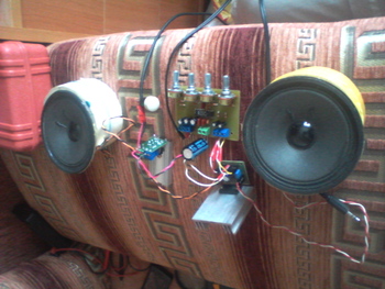

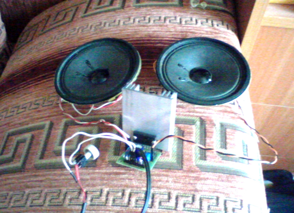

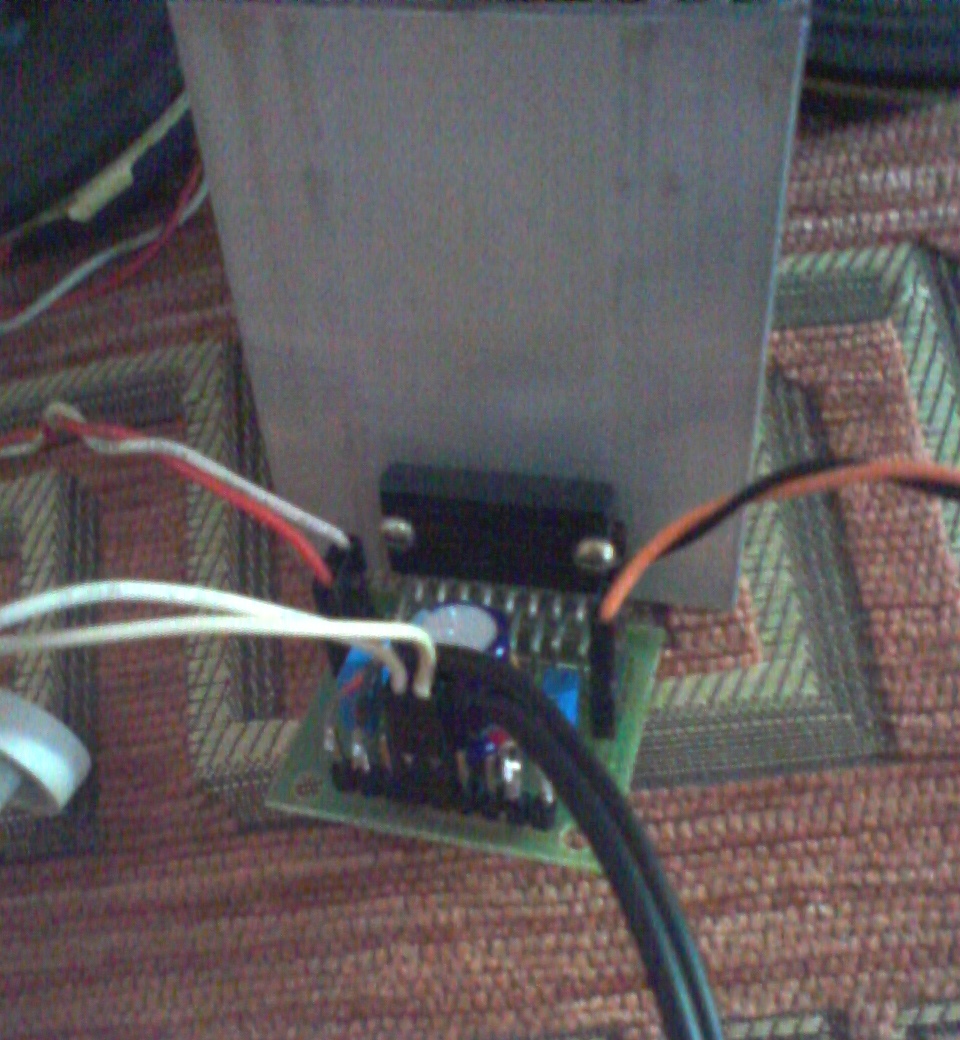

Вот решил собрать простенький усилитель звука на TDA1554q. Затем добавил регулятор громкости, баланса и тембров на TDA1524A. Ну и в добавок стабилизатор напряжения. Мощность 2х22 Вт, частота 20-20000 Гц, питание от 8 до 16 В. Динамики только вот на 8 Вт, но меня пока устраивает. В будущем планирую сделать всё на одном куске текстолита, сделать корпус ну и конечно же поменять динамики))Описание:

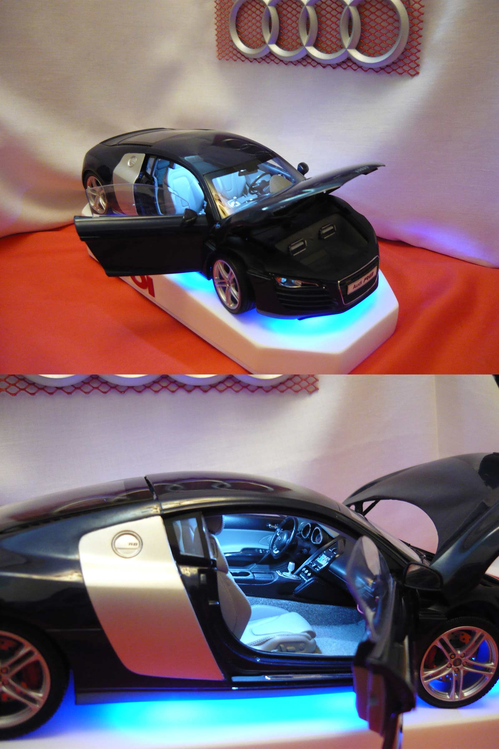

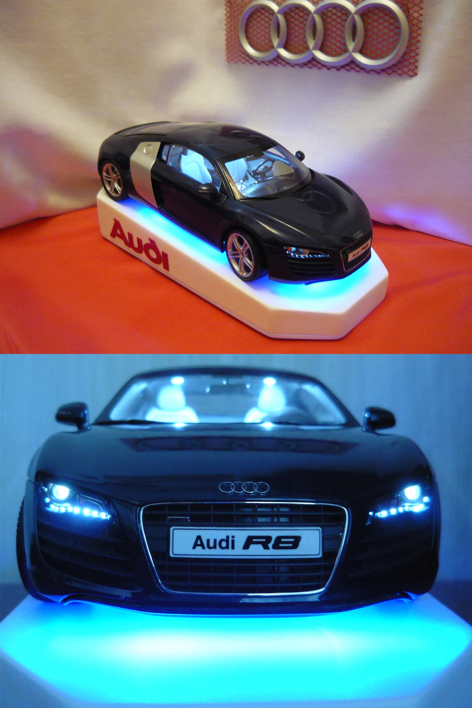

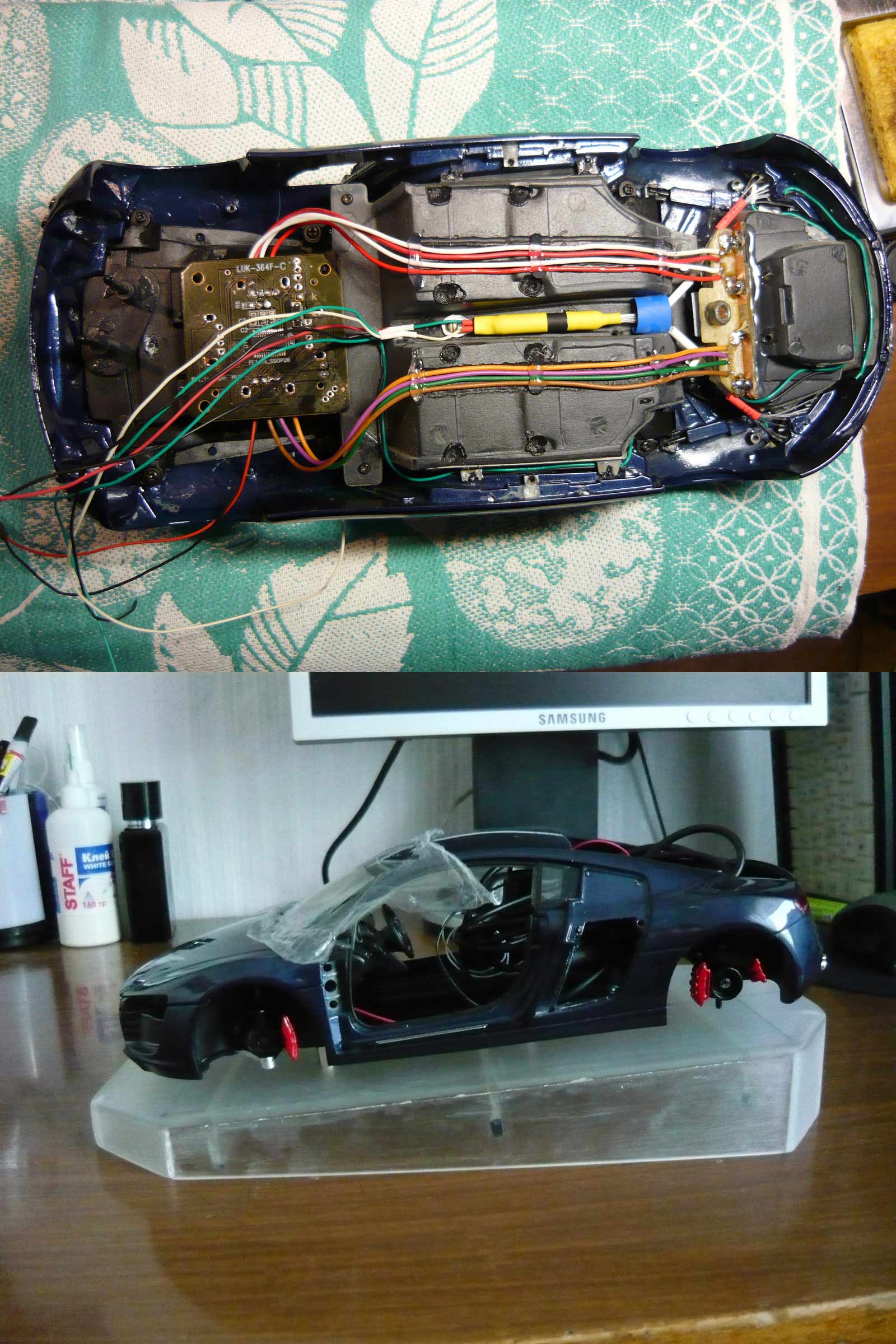

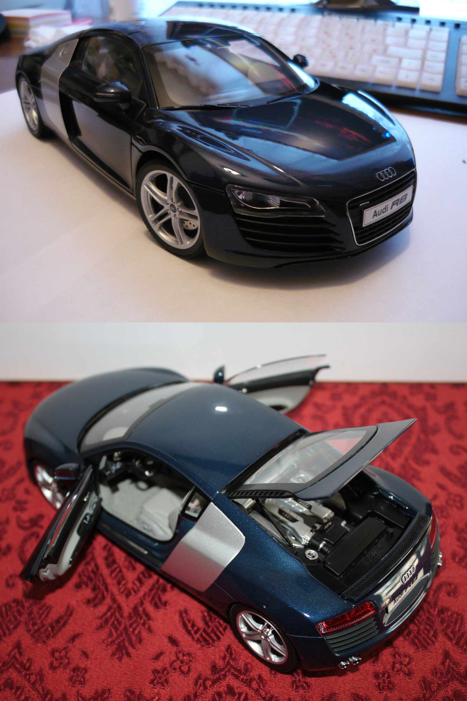

Лет 7-8 красовалась у меня на компьютерном столе модель 500-го мерседеса, которая моргала мне фарами в такт жёсткого диска…но она морально устарела. Зайдя на сайт modding.ru я нашел много проектов с модельками в сочетании с USB-хабом и светодиодами…Чтобы не быть похожим, в своем проекте мною было использовано оптиковолокно. Кратко в итоге: 4 USB порта(2 в машине и 2 в подставке); подсветка днища, салона, головной оптики(Всего 18 светодиодов, которыми можно управлять с помощью LPT-порта); к светодиодам расположенным в серебрянных воздухозаборниках подключены UPS-индикатор, жёсткий диск и CD-приводы; переключение режимов индикации светодиодов с помощью движковых переключателей расположенных на нижней крышке подставки; регулировка яркости подсветки салона и головной оптики; суппорты тормозов были покрашены в красный цвет; поворот передних колёс с помощью руля. Подставка-подиум спроектирована в Компас-3D и склеена из 4мм плексигласа, фирменные буквы “AUDI” были выпилены из пластиковых карт от сим-карт и были покрашены в красный цвет. В итоге получился масштабный проект, полный ворклог здесь: http://www.youtube.com/watch?v=z6kzobXouEs
