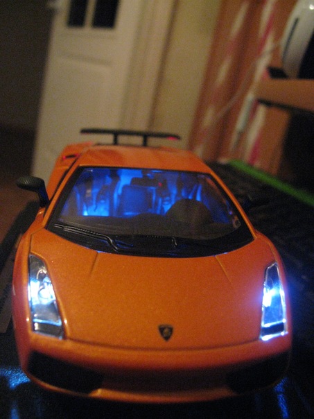

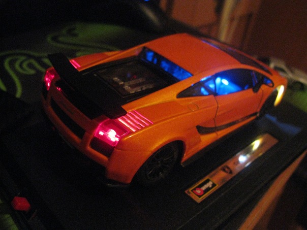

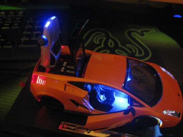

в машинку встроенны светодиоды на все фары и в салон, установлен хаб на 3 порта, так как 1 пострадал, когда я на него наступил(((Описание:

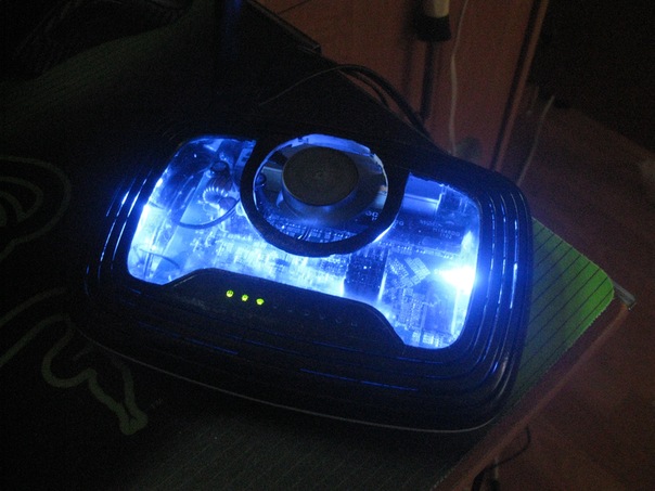

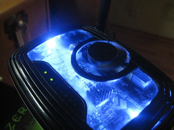

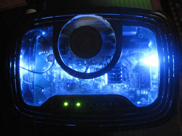

собственно идею содрал с похожего модема, но это мои первые шаги..Описание:

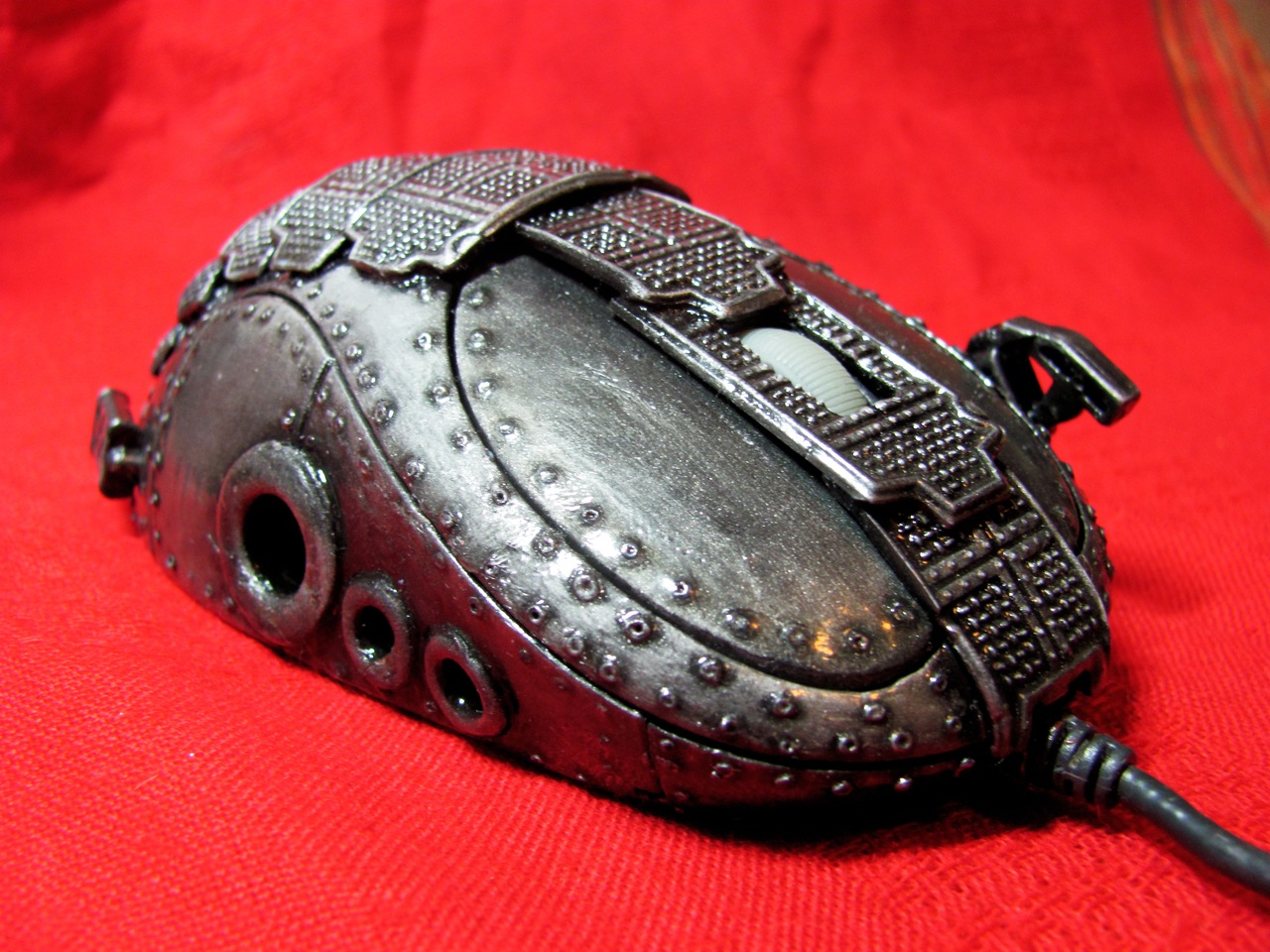

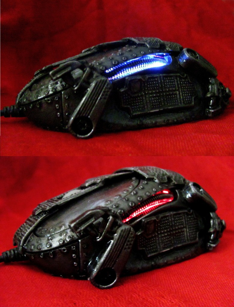

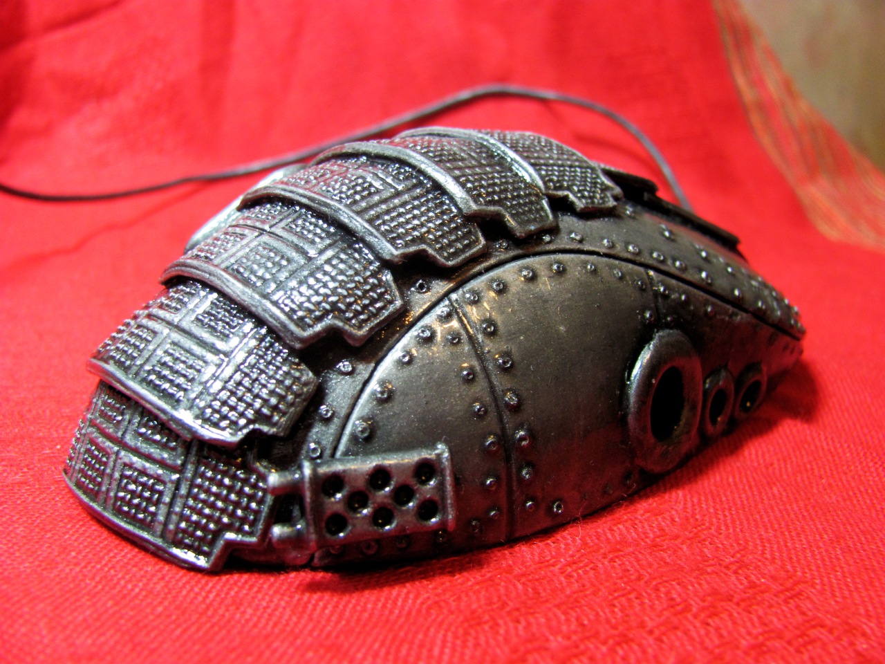

Из старой и потертой мышки получился такой вот "кусок железа". Сверху корпус обклеил пластиковыми деталями от оставшихся с детских времен робота и замка, предварительно разогревая их над огнем и придавая нужную форму. Листы обшивки и заклепки имитировал с помощью надфиля и разогретого шила. С правой стороны прорезал отверстия и вставил люверсы. Плату с дополнительными кнопками убрал, всё равно были сломаны. На их место поместил кусочек литника, вставленный в пружину. Изнутри подсветил ярким синим светодиодом и обклеил фольгой (хотя с ней и без неё особой разницы не увидел). Покрасил мышь модельными акриловыми красками, покрыл серебрянкой и несколькими слоями лака. Она осталась работоспособна, удобна в использовании. Из минусов могу отметить колесико - цвет немного не подходит, также его стало немного тяжелее крутить. Ну и в покраске есть пара недочетов. Моя первая серьезная работа, прошу судить строго, но справедливо =)Описание:

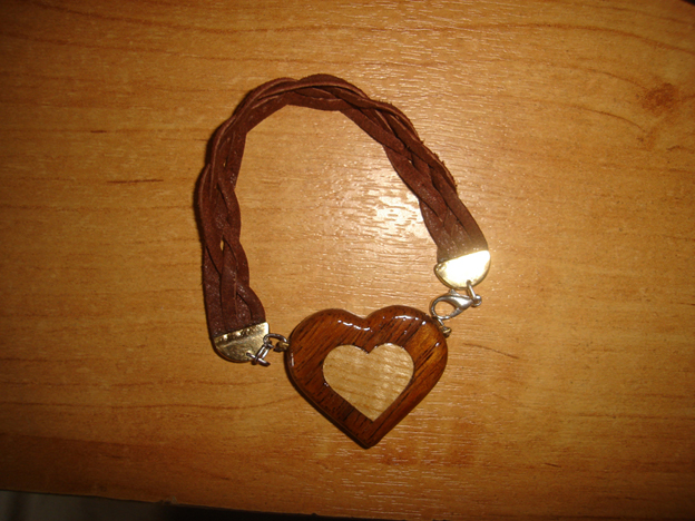

Делал в подарок девушке
