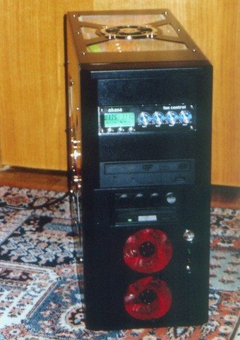

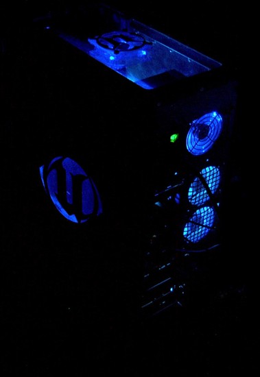

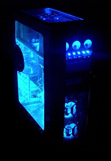

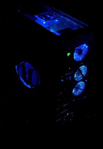

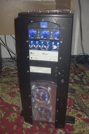

НАЗВАНИЕ ПРОЕКТА: "Боязнь Темноты" (Fear of the Dark)
НАЧИНКА: P 2,8C (up to 3,5) / Asus P4C800-E / 512MB Geil DDR500 (dual channel mode) / HIS Radeon 9800Pro IceQ 128Mb / WD 1200JB / Audigy 2 / Pioner DVR 107D / Aspire ATX 500W /
Первый мод, делался в основном для себя, поэтому ничего необычного и экстраординарного тут нет. Оттачивались скиллы, повышалось мастерство в процессе :-), который растянулся аж на 7 месяцев..
Фотограф из меня - прямо скажем никакой, но уж лучше так, чем ничего. В реале все намного симпатичнее.
Итак, что сделано:
- Внутри корпус оклеен вибро-шумо изоляционным материалом AKASA PAX MATE, уровень шума значительно снижен.
- Также под вентиляторы, крепления винчестера, DVD и другие девайсы поставлены силиконовые демпферные прокладки Vantec для уменьшения вибрации.
-Установлены 5 вентиляторов со светодиодной красной подсветкой от Akasa и Vastech, которые также являются УФ активными.
- В блоке питания, 2 вентилятора заменены на аналогичные, красные.
- На вентиляторы поставлены custom laser cut grills aka фигурные решетки. Кроме этого, на все вентиляторы "на вдув" установлены фильтры против пыли.
- Для экономии места и улучшения вентиляции, применены короткие (25см) круглые красные шлейфы IDE и FDD, светящиеся в ультрафиолете.
- Сделан раундинг проводов БП и основных системных в УФ активную оплетку Techflex зеленого и красного цветов. Правда в ультрафиолете выяснилось, что красный - это сильно отдающий в оранжевый цвет :-)))
- В корпус установлено 2 УФ неоновых лампы светимостью 29000 cd/m2, а также 2 плазменные aka "жидких" неонки от Sunbeam. Иллюминация - будь здоров :-))
- Поставлены прозрачные корпусные ножки со сверхяркими красными светодиодами.
- Для управления всем этим свето хозяйством, в заглушку 3,5 врезаны, при помощи дремеля 4 кнопки, каждая из которых отвечает за включение-выключение 1 девайса (неонки, плазменные лампы и ножки соответственно).
- Для управления вентиляторами, установлен 4-х канальный реобас Akasa AK-FC-03. С помошью него же идет мониторинг температуры с северного моста мат. платы, винчестера, блока питания и общей температуры корпуса.
В общей сложности, в системе 9 управляемых вентиляторов (5 из них с реобаса). При установке их на минимальные обороты порядка 1400, уровень шума таков, что можно спокойно оставлять компьютер на ночь и спать в 2-х шагах от него. Для меня, по крайней мере :-)
Больше фоток можно посмотреть здесь: www.medeo.photofile.ru
В ближайших планах:
- Аэрография корпуса (буду рад вашим предложениям)
- Установка цветного 5-ти дюймового ЖКИ (как только найду подходящий по размерам в продаже в Москве)
- Дальнейший разгон системы, благо ресурсы видео, проца и памяяти это позволяют :-)))

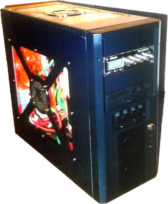

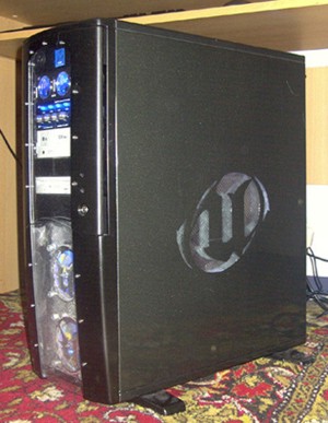

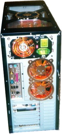

Описание Первый мод.
Корпус покрашен в автомастерской в коричневый металлик с золотистой крошкой.
Проц охлаждает Zalman 7000ACU тоже регулируется реобасом .Кабеля подклучения к матери спрятал за задней крышкой и вывел
через прорезь за материнкой теперь от передней панели не видно кабелей на питалово .Так как комп постаянно включен сутками,при выключеных
2 кулерах и заниженым оборотам остальных
включая процесорного ,тихо как в раю.
Мoй конфиг: AMD 2600+ T-Bred EP-8rda3+
2*512MB DDR pc 2700 IBM 80GB 7200/Udm
CD ROM LG 52+ Levicom 350Watt (blue)
Radeon 9600pro 128MB
Отверстие в верхней крышке, с бокуКомментарий moddix

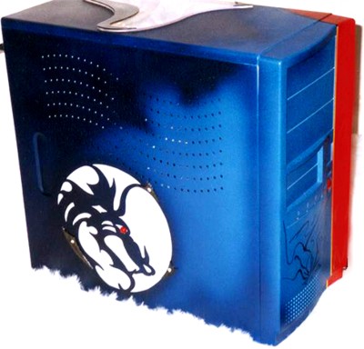

Первая работа студи.Комментарий moddix
Желаю творческих успехов вашей студии!
