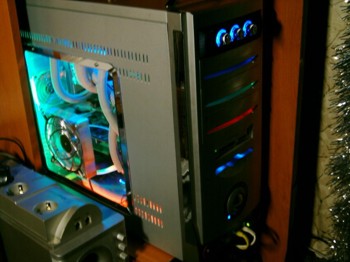

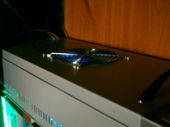

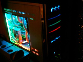

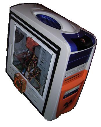

Купили не корпус а откровенное г. (в смысле визуальной красивости) вот и захотелось сделать покрасивше.
Т.к мод первый - чур тапочками не бросатся, все недоделки и сам прекрасно вижу. Но фсетаки лучче чем было...

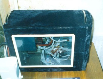

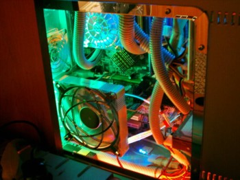

Корпус обит бархатом, раундинг, блоухол(фотка не получилась), аналоговые индикаторы загрузки винта....

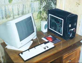

Очень приятный корпус, В будующем поменяю обмотку питателей. 3 неонки.Описание:

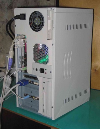

1й мой мод ничего особенного,просто решился выложить его в галерею.Описание:

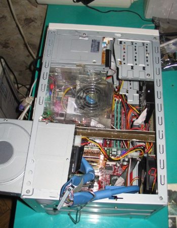

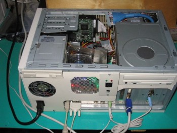

Представленный корпус обладает малыми габаритами (уменьшенной глубиной) при использовании полноразмерной АТХ платы и нормального блока питанияя 300вт.
Разворот задней стороной к пользователю сделан для удобства подключения всех внешних устройств.
Корпус сделан из нормального путем укорачивания его спереди примерно на треть и имеет габариты 21*27*40.
Малая глубина корпуса позволяет держать его на обычной книжной полке. Как вариант эта полка может находиться над монитором.
Такой корпус можно поставить даже в книжный шкаф.
Также возможна установка корпуса в вертикальное положение рядом с монитором или на пол, доступ ко всем разъемам при этом весьма удобен.
Охлаждение осуществляется двумя дополнительными вентиляторами, работающими на вдув. Первый вентилятор через пластиковый рукав дует на процессорный
кулер, второй направлен на платы расширения, в первую очередь на видеокарту. Для снижения шума все вентиляторы низкооборотные.
В настоящий момент в корпусе стоит Атлон 1800+(разогнан до 2600+), видеокарта Asus FX5600 Ultra, RAM 512, винт 160 гб. Температура 57
град у процессора и 47 на чипсете.
Для доступа к платам расширения CDROM выдвигается вперед.
Есть еще один вариант корпуса, который имеет высоту на 5 см больше и позволяет устанавливать 2 CDROM-а.
С точки зрения эстетики корпус выглядит несколько необычно, но меня устраивает его фунциональность.
Если захочется подправить внешний вид, то для скрытия проводов можно установить спереди легко открываемую фальшпанель (CDROM и флоп при этом выдвинуты вперед до уровня фальшпанели). При этом произойдет небольшое увеличение глубины корпуса(до 33 см), но внешний вид будет более обтекаемый.
Комментарий moddix
Уменьшение размеров кейса тоже самый настоящий моддинг.
«Моддинг» происходит от слова modify - модифицировать, изменять.
Сергей, автор корпуса, выбрал нестандартный путь в модификации системного блока, особенно прикололо, что флоп и сидюк находятся
на задней панеле, там же, где и PCI слоты и блок питания.
В общем, респект.
