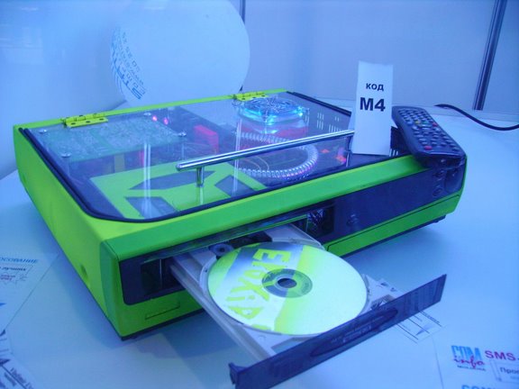

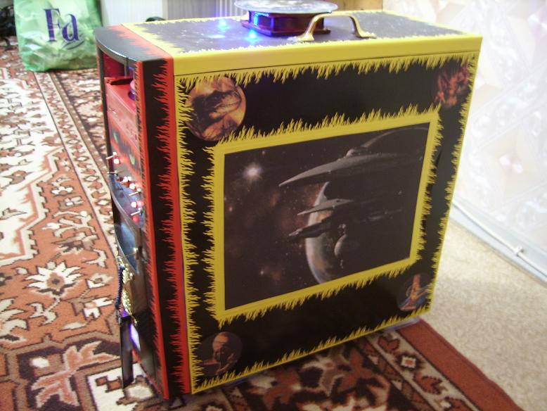

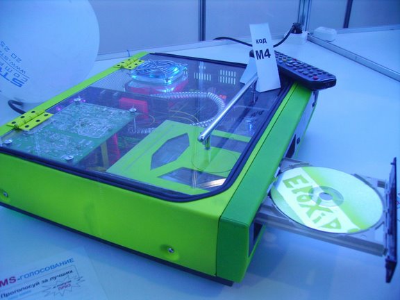

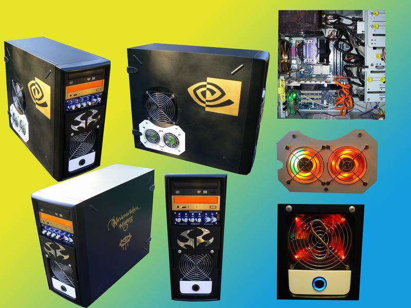

За основу был взят корпус от старого видео магнитофона:
•Детали бывшего видео магнитофона демонтированы, и установлена крепежная пластина для материнской платы.
•Заглушка для MB изготовлена из металлической решетки.

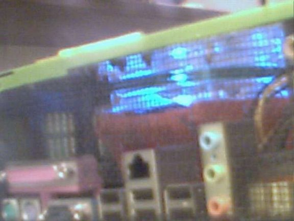

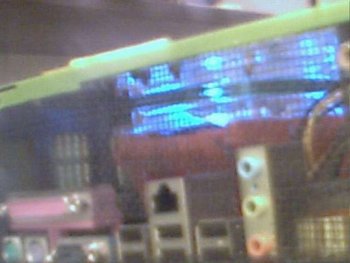

•Гриль на вытяжку горячего воздуха на задней панели изготовлен из решетки. 80 мм кулер подсвеченный светодиодами.
•Петли покрашены уф краской, и привинчены болтиками окрашенными в черный цвет.
•Ручка откидной крышки – металлическая, прикреплена двумя винтами.
•Откидная верхняя крышка изготовлена из оргстекла толщиной 3мм.(в ней проделаны крепежные отверстия для петель, металлической ручки).
•Края прозрачной крышки зараудены в черный резиновый шланг.

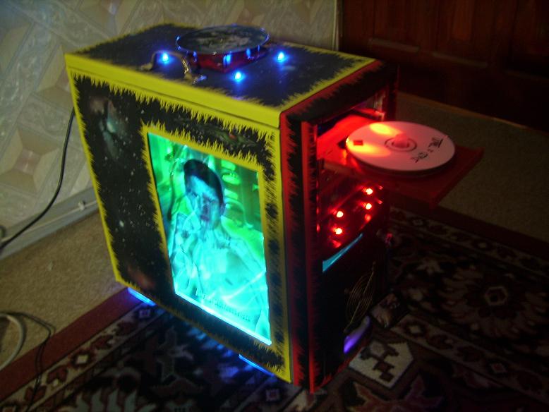

•DVD-ROM: сделаны окошки(оргстекло), изготовлена крепежная-подставка из бывшего БП, внешний индикатор чтения деска, заменен на УФ светодиод и помещен во внутрь dvd-rom’a, сам лоток dvd-rom’a спрятан за бывшей крышкой выброса кассеты, а кнопка выброса лотка –бывшая Eject видика.
•HDD – вырезано окошко(оргстекло), посажено на прозрачный герметик, подсветка УФ диодом.
•Ножки для компьютера: каждая изготовлена из 5 треугольников (оргстекло) внутри подсвеченный зеленым яркими светодиодами.

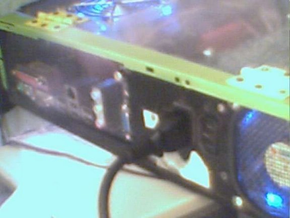

•БП был извлечен из родного корпуса, и была разработана система вентиляции. Провода питания для МВ были зароудены в металлический шланг.
•Корпус окрашен желтой флуорисцентная краской.
•Все радиаторы в системе окрашены красной флуорисцентной краской, остальные компоненты другими цветами.
•Внутренности подсвечиваются 10 УФ светодиодами.
