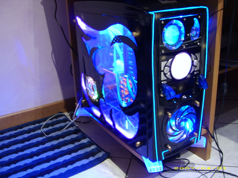

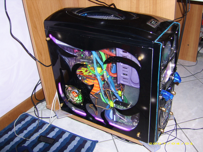

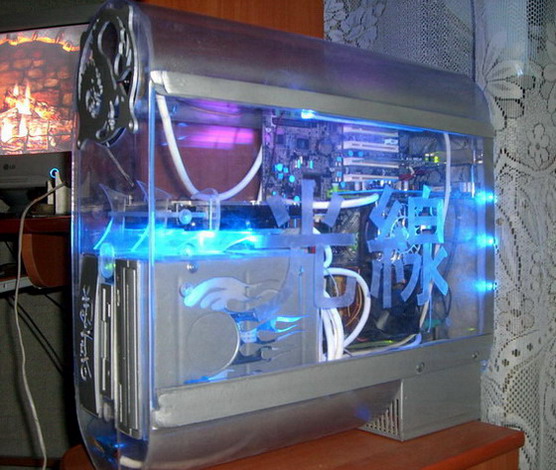

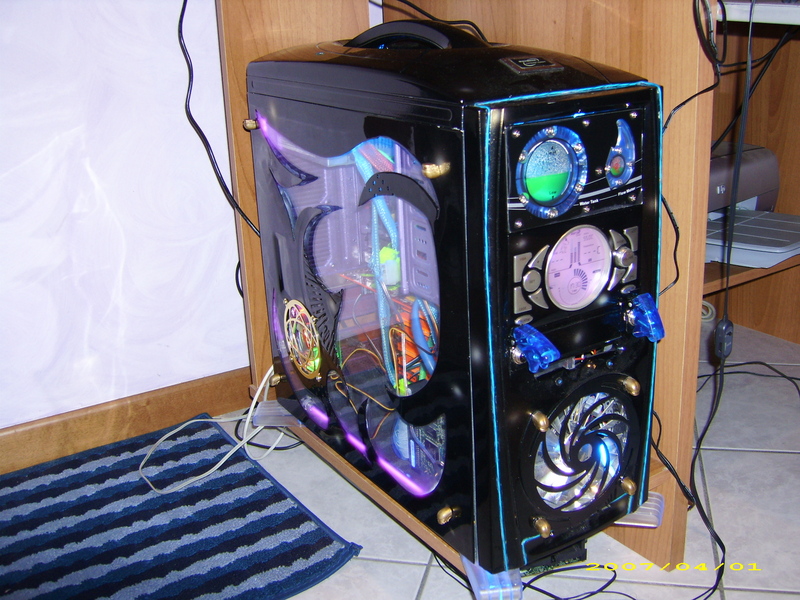

Предупреждение: это мой первый проект, по этому не судить строго)
Жил был у меня комп, я его любил)))... пока я не увидел этот сайт (к компа несчастью)))
Это всё было сделано за 4 месяца, делал его в свободное время (примерно 8-10 часов в неделю, были так же перерывы) было потрачено ~... много, половину из-за моей неакуратности))
Что в нём было сделано:

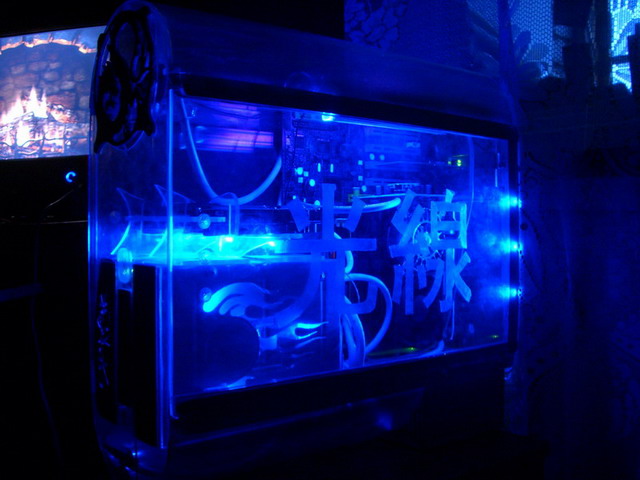

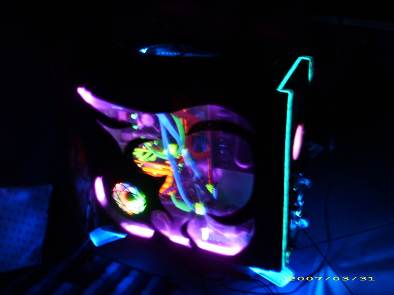

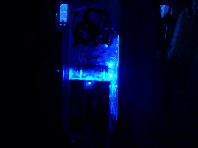

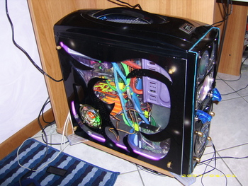

Вырезаны окошки (форма была взята с этого сайта, очень понравился мне тот системник, и решил сделать на подобе)Рисунки были резаны плазмой, но т.к. в тот день (после д.р. друга))) руки неособо слушались, и пришлось хорошенько поработать напильникаи и натфелями.стандартная шахта на харды была выброшена, и сделана самостоятельно со шлифованного 3мм-плекса, харды полши на внешнюю сторону, а в середину влепил 10мм синюю неонку. Флопик выброшен полностью, CD-ROM поставил внешний. В БП стандартный карслон заменен на более мощный с фиолетовой подсветкой. Мать покрашена флюоресцентными красками, и в придачу к этому поставлено 3 ультрафиолетовые, и одна голубая(для освещения, если надо ковыряться в середине), неонки. В переносную ручку вставлены 6 ярко-синих диодов. В моську сунул 1 вентилятор на 120мм хромированный(на вдув)и 2 разноцветные по 80мм на боковых панелях на выдув. Так же был встроен контроллер AEROCOOL Gatewatch для оптимизации температуры/електричества. Вместо сидюкофф
пошел резервуар для водяного охлаждения, которого ещё не поставил))) на месте кнопок флопа влеплены наглым образом 2 светика на питание (которые ужас как мешают спать). Зараундены все провода, шины сменены на более компактные.На стенки поставлен 3мм плекс (толстый для шумоизоляции) посажен на клей, и для страховки прекручен 3D винтами в виде алиена. На передней панели внедрил рубильники вместо кнопок, один на ON/OFF компа, второй на переход в "ночной режим" (кнопки были как раз на месте переднего вентиля, пришлось выбросить)Чуть не забыл, вокруг морды обтянута "светящаяся веревка".Стандартные лапы заменены на светящиеся. Покраска:
середины, матери, и сверху. Покраска делалась в салоне, но мной (хотелось делать всё самому) без аэрографа (хоть и есть, но не умею юзать)краской для машин. Вот собственно и всё.
P.S. большущий респект всем моддерам, и моддершам), и удачи в своих шедеврах!
