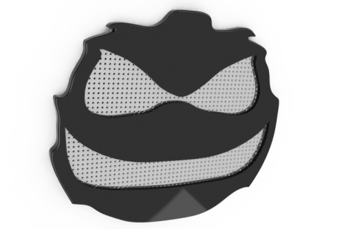

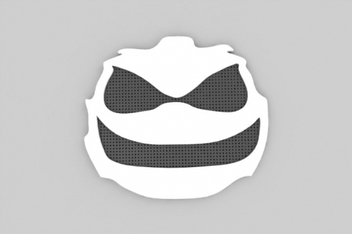

Взял прикинул модельку

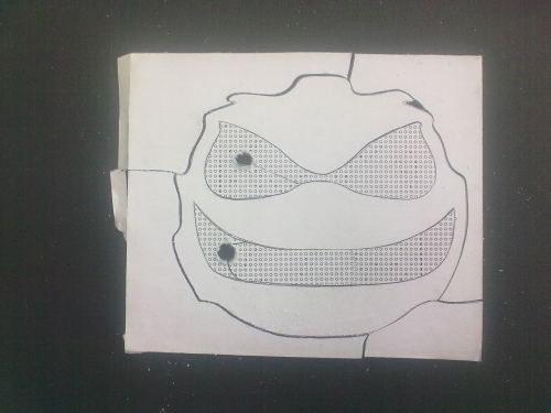

Сделал раскрой
Т.к. предполагается сетка с обратной стороны, прозрачный плекс мне не подходит, из того что есть был взят белый 4мм и сетку от автомобильной акустики.

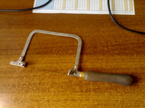

Режим все это дело вот этим чудо инструментом
