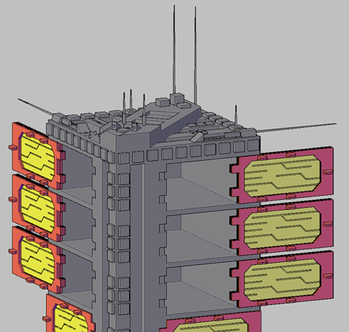

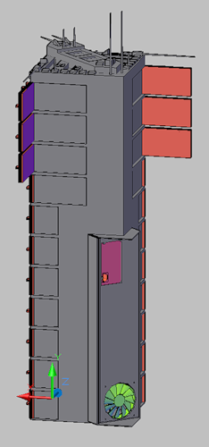

Пока прорабатываю модель данного корпуса:
— Полностью готов внешний вид (фотогравически точно выполненная модель).
— Проработано расположение внутренностей.
— Проработано исполнение движущихся частей.
— Определены места подсветки
— Прорабатываю детали корпуса и некоторые нюансы сборки.

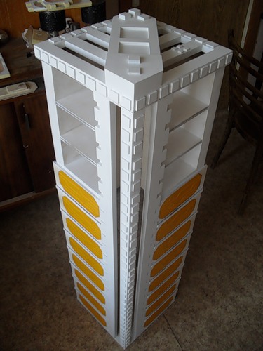

Первое изображение:
А такой он в игре
Вот новые проработки.

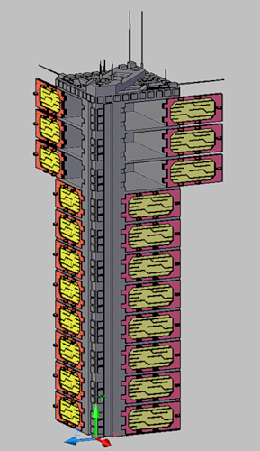

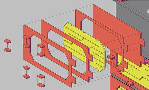

DDR2 а по скорости сравнима с DDR3 1600МГцПри проектировании возникли проблемы.
Между двумя деталями есть пустое пространство.
Притом как видно по рисунку это самое пространство чередуется.
Чем его можно будет заполнить (чтобы и стойкое к механике, окрашиваемое и дешевое)?

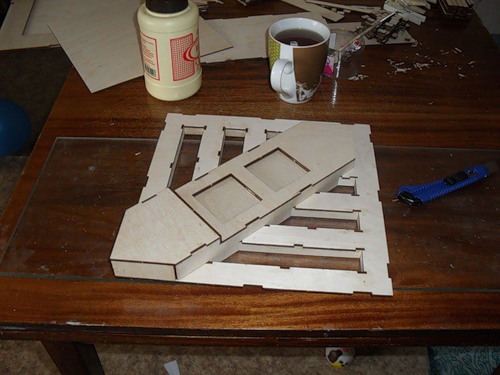

Решил что вырезаться всетаки детали буду не вручную: отдам пусть лазером вырежут.
и буду только клеить и подгонять
Кстати кто в курсах горелая древесина на лазерном срезе хорошо клеится?
А то может не стоит лазером то? Ура! забрал дрова.

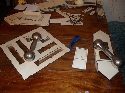

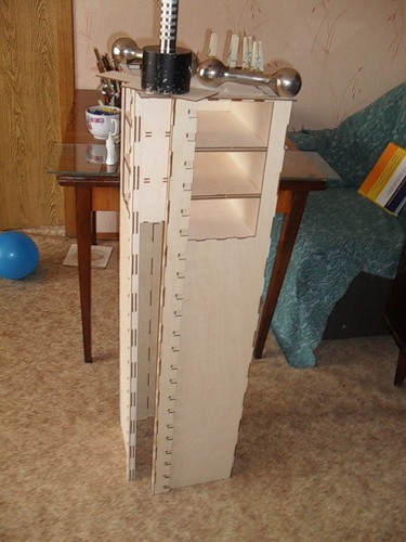

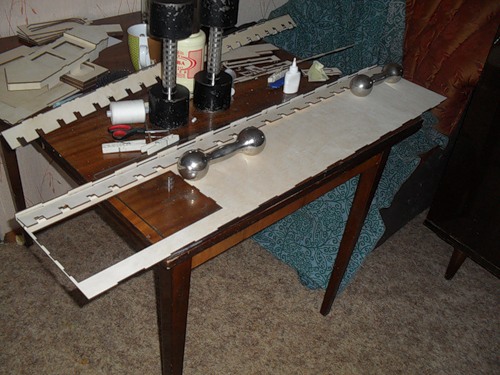

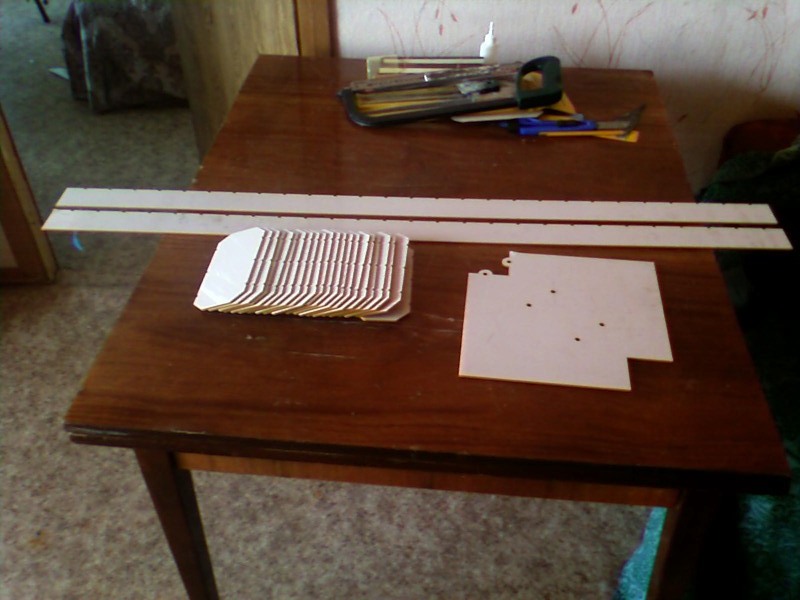

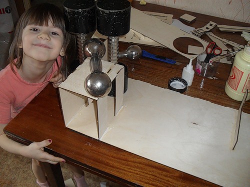

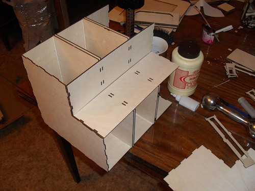

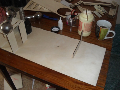

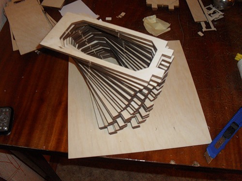

Вот фотки:
Дрова (не все):
Клею:

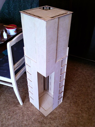

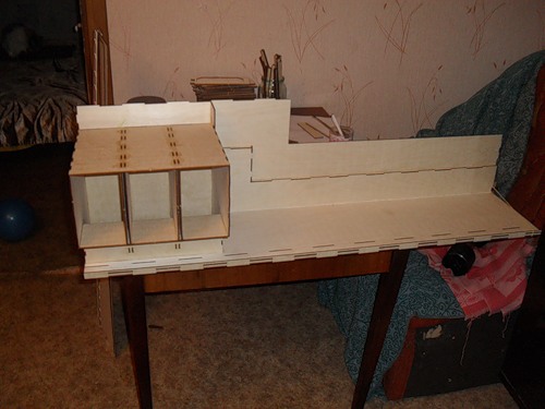

Склеил детали макушки (не все):

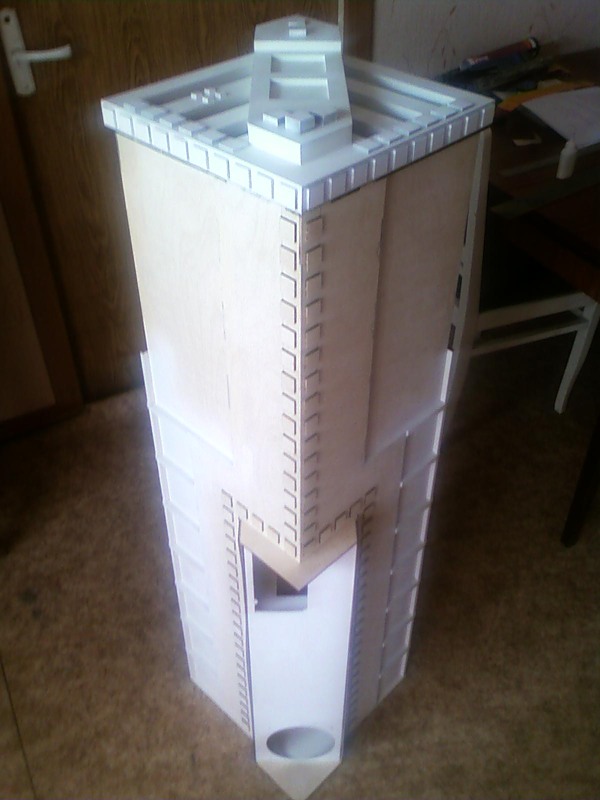

Я заболел! на работу не поехал. Времени свободного появилось много, поэтому много чего склеил.
Новые фотки

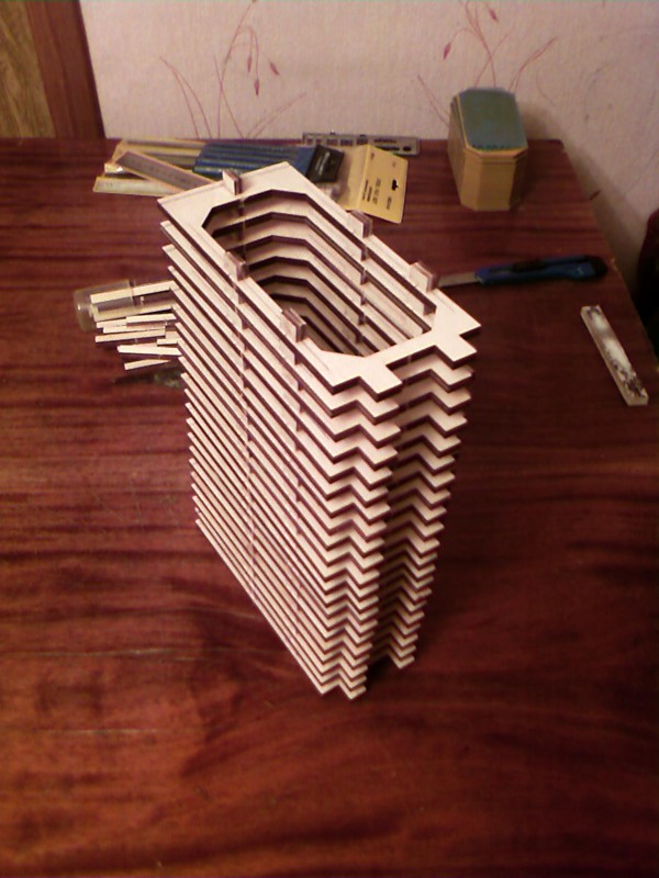

Верхушка
Верхушка в сборе

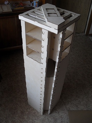

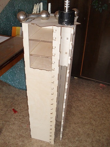

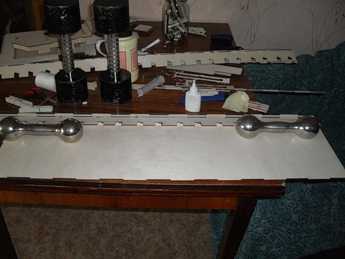

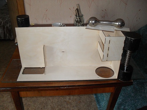

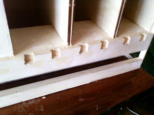

Рама для начинки
Первая помошница
Готовая рама для начинки.

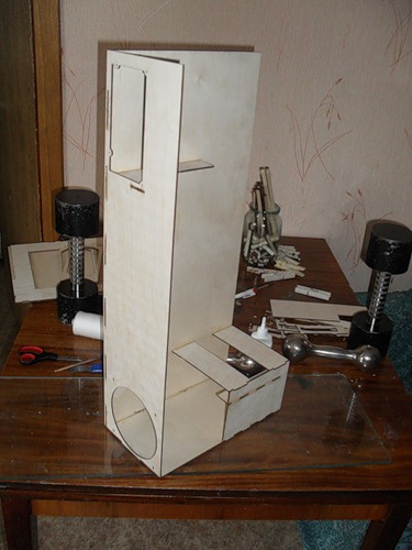

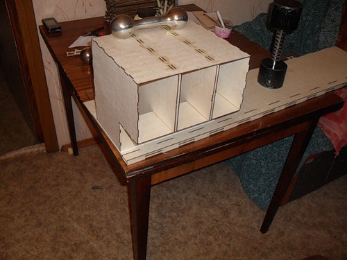

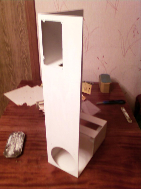

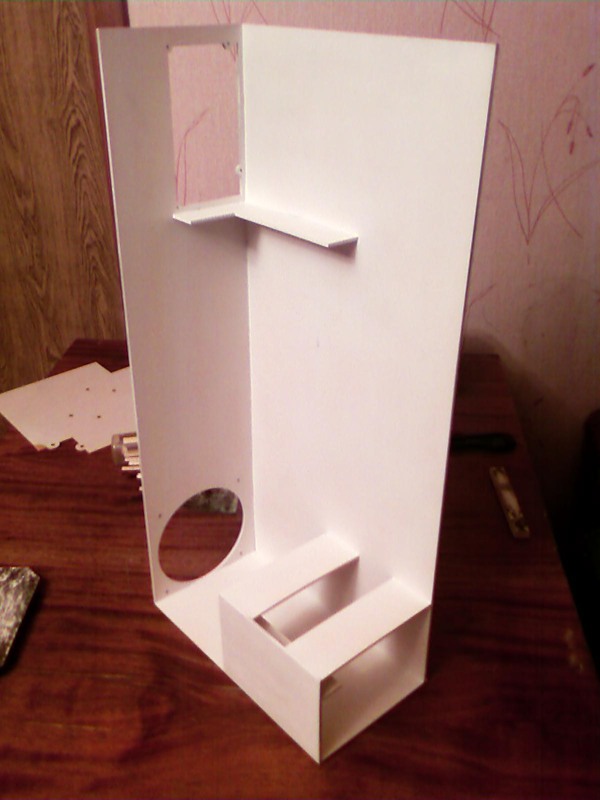

Передняя и задняя панели корпуса
Как их делал

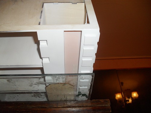

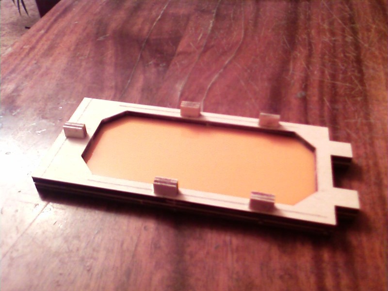

Декоративные крыщки на своих будующих местах

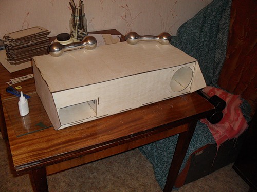

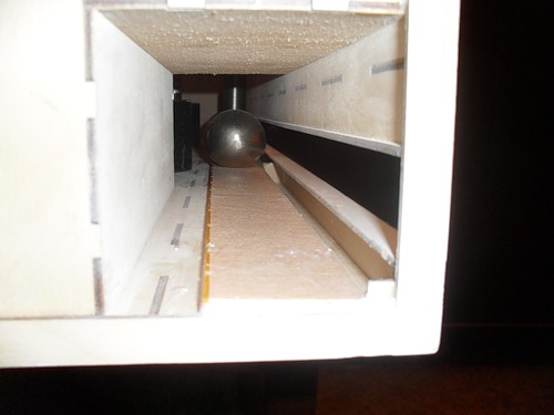

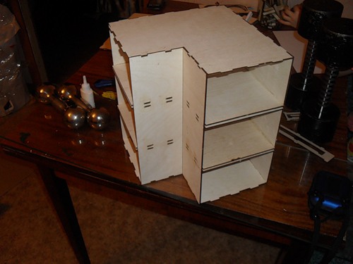

Короб для привода и внутренних полостей
Половинки декоративных крышек

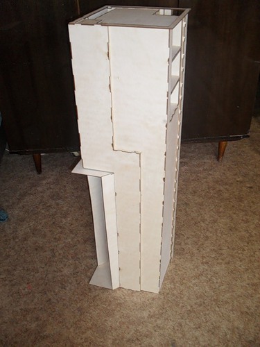

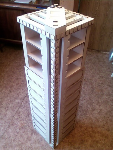

Корпус для установки рамы

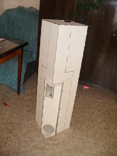

Уже начал склеивать готовые части
Завтра выходной (у меня), постараюсь поставить на "ноги" его.Новые фото:
ЗЫ: Извиняйте что без коментариев.Вот фотка с неготовыми крышками
Новые фотки:

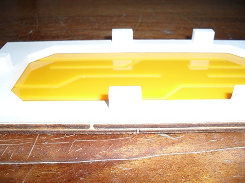

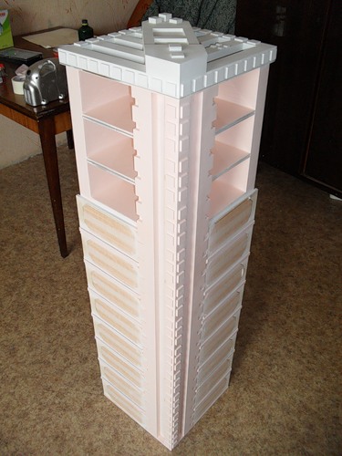

Вот позавчера съездил забрал оргстеколо
Примерно так будут выглядеть крышки, только не хватает гравировки на них (пока ищу компанию которая может не дорого сделать канавки декоративные)
Загрунтовал некоторые детали
Наружняя часть крышек

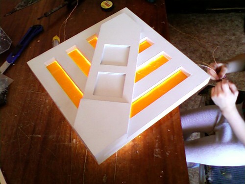

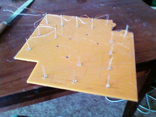

Белые светики для подсветки
Вот что сделал сегодня:
Теперь верхушка светится:

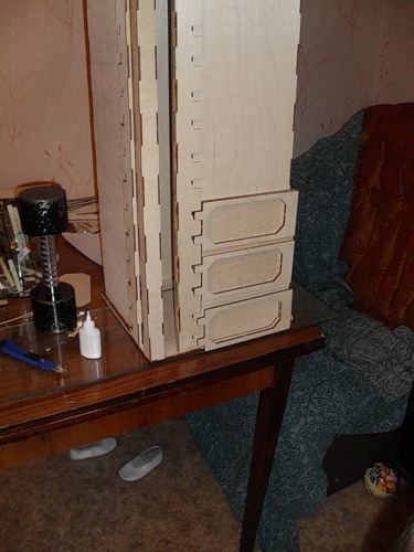

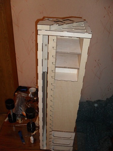

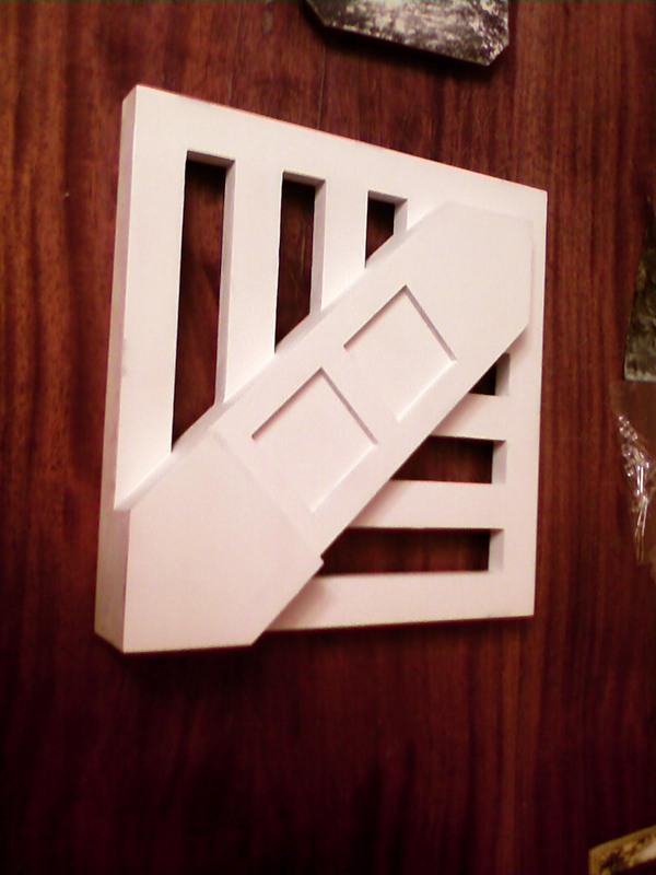

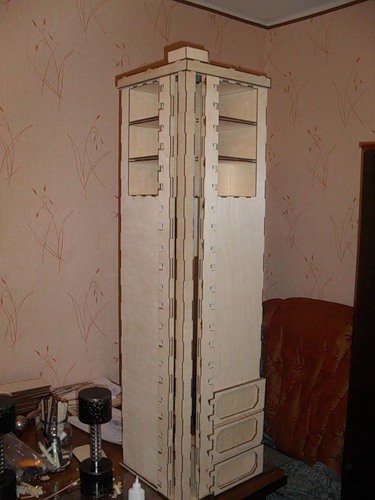

Ну и приклеил састи несдвигаемых крышек:
Еще фото

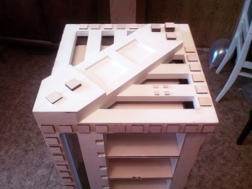

Сегодня некоторые части декора наклеил.
Вот как стало:
Светящиеся части пока не клею так как сперва красить надо.

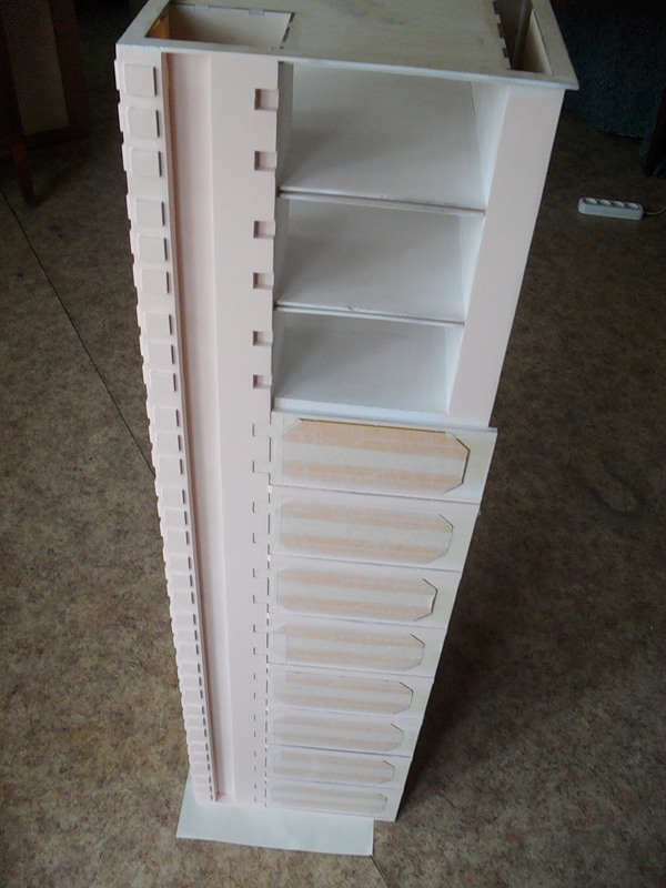

1 x SSD 2,5"Сегодня почти сделал каретку для привода.
Так будет выглядеть:
Ну и декора сзади наклеил.
зы сорри за большую фотку. так просто лучше смотрится.Вот на панельке сделал 2 усб и разъемы под гарнитуру и покрасил.

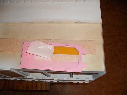

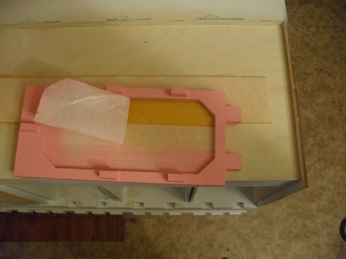

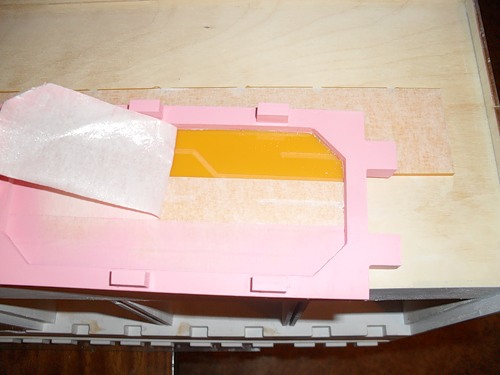

Отдал пластиковые крышки на фрезерование Владу. жду результата тестовой крышки.
новые фотки:

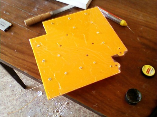

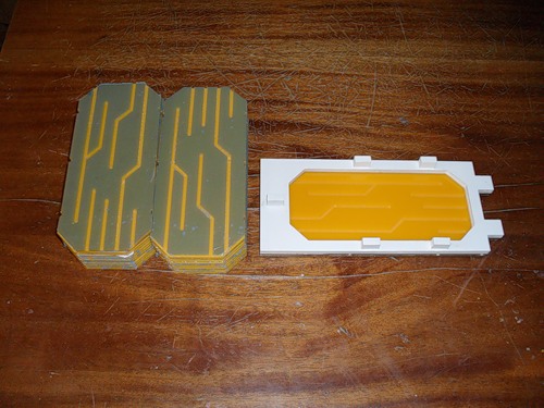

Сегодня забрал желтые пластиковые вставки в крышки:
Так будет выглядить крышечки:

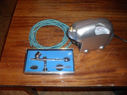

закупился покрасочным оборудованием!
Всё ещё жду дремель который выиграл в марте! Да аэрограф это круть. только я не у него покупал, а сдесь
aerotovary.ru/, взял готовый комплект аэрограф, компрессор, шланг за 3900р.
Почти сделал до конца сдвигающиеся крышки (осталось крепежи сделать и вклеить и покрасить)
Новые фото:

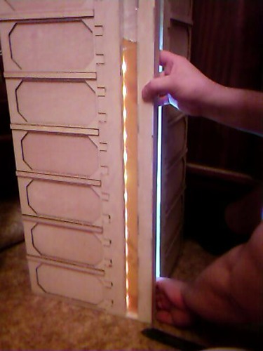

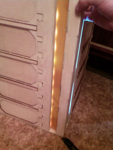

начал клеить вертикальные декоративные элементы
изнутри будут подсвечиваться красной подсветкой (желтый+красный=оранжевый, тот который на самом деле)
будет когда не рабочий — желтый (не будет выделяться на общем фоне)
когда рабочий — оранжевый (тот который на самом деле)В стиле бледной Херис Пилтон!
как? нормально сочетается?

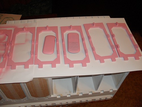

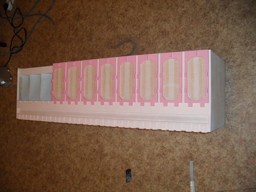

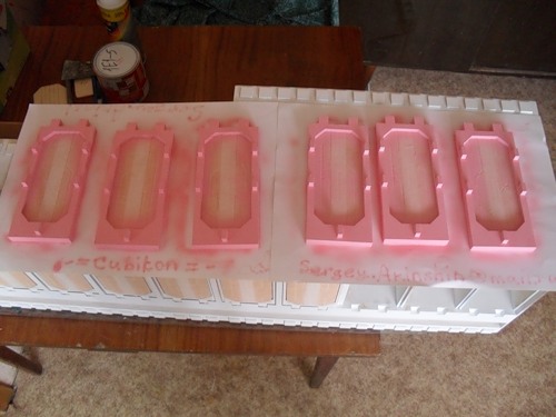

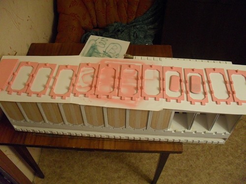

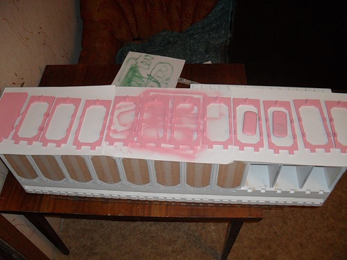

покрасил еще крышечки.
ну и систре мобилку старую в розовый покрасил.
в два тонких слоя.
В понедельник пойду за другой краской.
Такого цвета (на форуме игры его одобрили, а розовый забраковали, но ни чего, может покраской ноутов займусь, а то на работе частенько спрашивают РОЗОВЫЙ ноутбук или корпус для компьютера и монитор):
Вот краску намешали первые фото:
Для сравнения какой цвет был и какой сейчас:

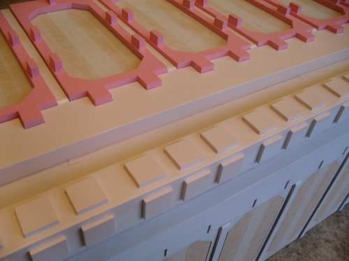

Обкрасил с двух сторон, перекрасил крышки (скоро буду их на корпус клеить)
Макушку пока не крашу из-за того что еще не закончена (не сделаны антенки и остальной декор)
З. Ы. то что ВЕСЬ покрашен — это не снят столярный скотч
