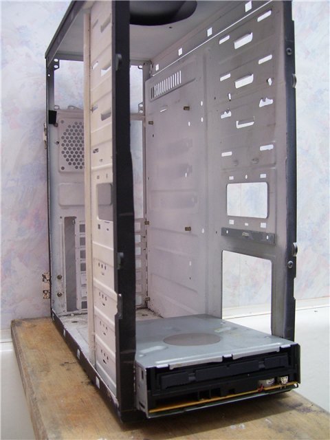

В корпусе, по причинам шумности была установлена СВО, от корпусных вентилятиров я решил отказаться и поэтому корпус был сделан максимально просторным. Резак поставлен на дно корпуса и полностью отрезан отсек 5.25
вы спросите, куда я буду девать винты — сделаю внешнюю карзину для HDD подходящую по дизайну к корпусу (но об этом позже) СВО тоже будет внешней.

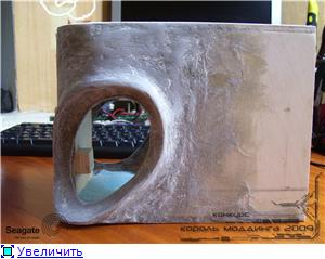

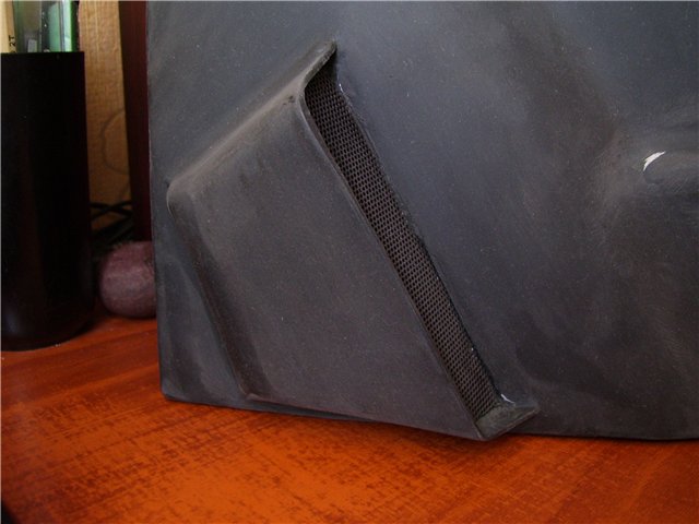

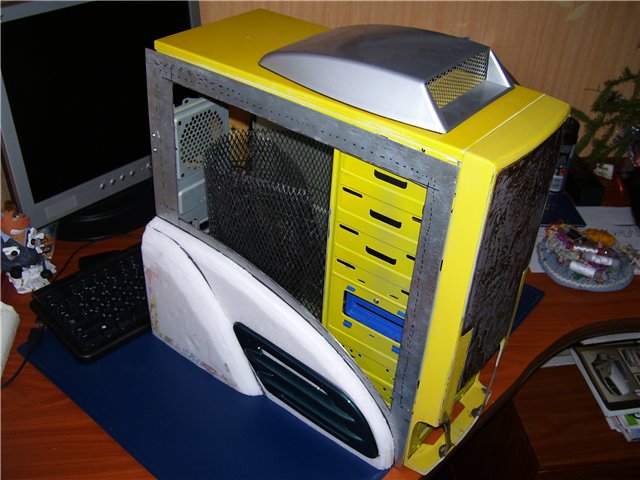

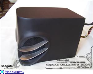

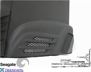

теперь пришло время рассказать о создании боковых стенок корпуса (фоток мало так что буду обьяснять )

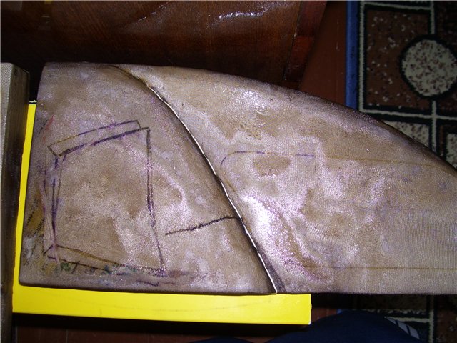

сначала, я сделал формы расширителей из пенопласта
в авто магазине были куплены "жабры" и воздухозаборник

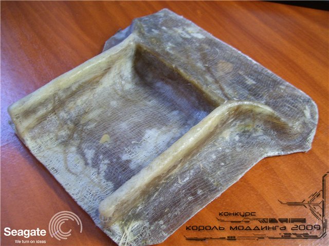

далее обтянул пенопласт двумя слоями капрона аКа голготки и покрыл эпоксидкой, кстати получилось ни чуть не хуже стеклоткани.
далее, приклеиваем расширители к боковым стенкам, а жабры к расширителям, еще я сделал маленькие воздухозаборники из обычного оргстекла
потом все шпаклюется, шкурится, грунтуется, появляются мелкие косяки, опять шпаклюется и так до достижения ровной поверхности
Все, боковые стенки готовы.

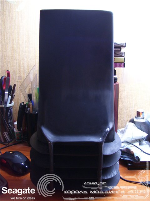

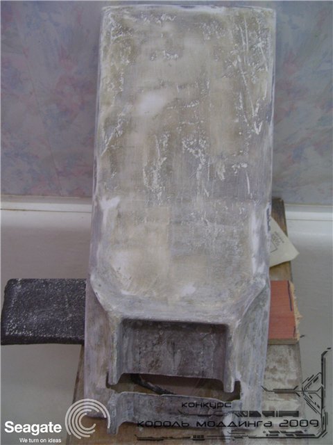

вечером будет описание передней панели.Пердняя панель тоже изгатавливалась из стеклоткани. Сначала полностью были закрыты заглушки

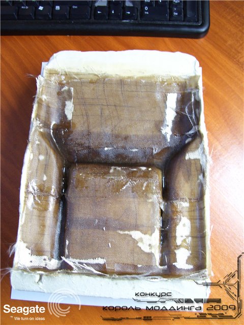

затем из пластилина был вылеплен макет нижней части панели и залит гипсом для создания матрицы.
Затем макет из матрицы достается, в нее укладывается стеклоткань. стеклоткань промазывается эпоксидкой.
получается примерно так,
примерно, потому что это первый результат-второй был сделан немного изогнутым для лучшего прилегания к основной части панели.
Соединяем эпоксидкой обе части панели.
Делаем макеты ребер (для лучшей подгонки) из картона

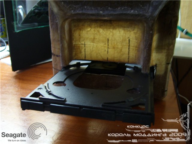

Т. к. привод перенесен вниз делаем отверстие с фальш-панелью для салазок
Дальше известная схема — шпаклюем, шкурим, грунтуем

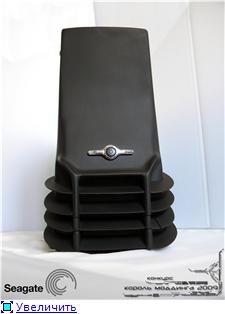

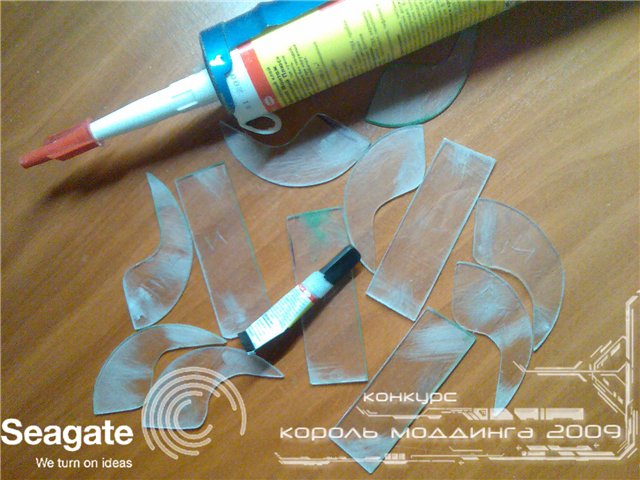

По подготовленным макетам вырезаем ребра из оргстекла и приклеиваем к панели
грунтуем
также приделываем ребра к фальш-панели
Все, панель готова, осталось покрасить весь корпус в ЧЕРНЫЙ МАТОВЫЙ цвет, потому, что глянец по моему мнению здесь не подойдет.Думаю над дизайном внешней карзины HDD

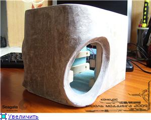

Всем привет! Сегодня залил гипсом макеты жабер для корзины, выложил получившиеся формы стеклотканью и залил эпоксидкой — результат только завтра

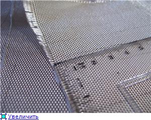

1.инструмент, ммм...., иногда простой щепкой намазываю и в перчатках разглаживаю, иногда щепкой расколоченной вдоль по волокнам(типа кисточки получается)
2.в данной детали 2, местами 3 слоя стеклоткани, но в изгибах сначала уложена стеклоткань разделенная на волокна.
3. я в видах стеклоткани не разбираюсь, вот я сфоткал если нужно:

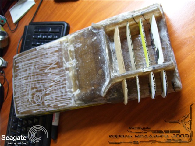

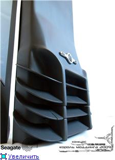

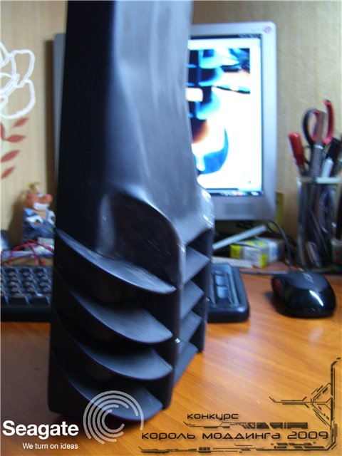

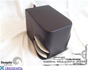

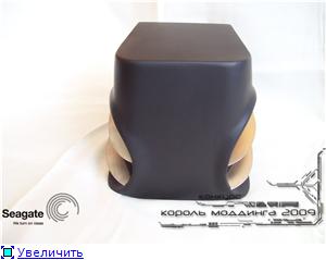

Продолжаю делать корзину.
Сделал направляющие для трех hdd, т.к. циркулярной пилы нет, получилось не очень ровно, но все-равно корпус будет неразборным и их не будет видно
сделал "шумоизоляцию" и уже сверху прикрутил направлящие.
Примерка. Винт вставляется без проблем, но не болтается в отсеке как…, благодаря подложке для ламината.
здесь будет вентилятор.

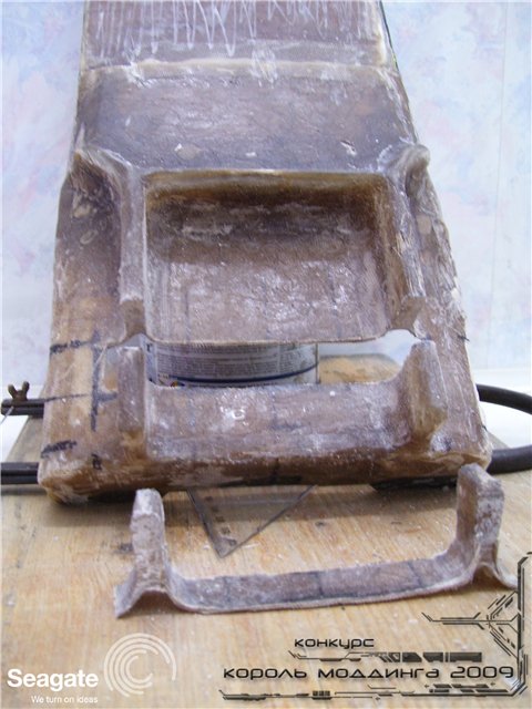

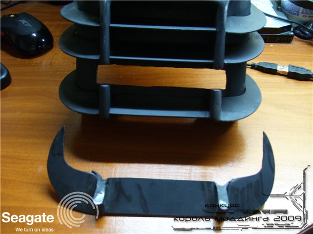

в проемы будут установлены "жабры" из стекловолокна, вот только получились они не очень, придется много ровнять шпаклевкой Продолжим…
кое-как прикрепил эти жабры, мебельный степлер не в силах пробиль стеклоткань, пришлось сначала сверлить отверстия под скрепки
как я уже говорил детальки получились не айс.
Выпилил отверстия для забора воздуха. Нанес первый слой шпаклевки со стекловолокном, кстати — очень крепкая вещь.
вчера залил 2 одинаковые фотки, вот фото примерки
Теперь нужно все ровнять, но уже обычной автошпаклевкой (без волокна)Всем доброго времени суток!
Что-то топик заглох :)

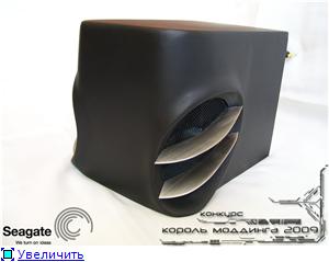

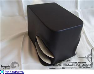

Я уже доделываю корзину. Загрунтовал, убрал мелкие недочеты, вставил сетку, завтра постараюсь покрасить
приложил винчестер для оценки габаритов
также из нержавейки изготовлены пластинки в виде ребер,
пластинки отшлифованы в одном направлении

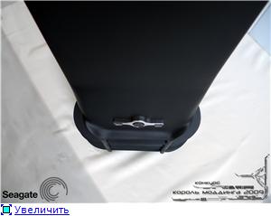

Сначала пробовал полировать, но они "исчезли" на черном фоне т.е. из-за отражения они сливаются с черным корпусом Ну вот и готова корзина, винты чувствуют себя прекрасно, температура не выше 34гр. и это с одним 80мм вентилятором на 5 вольт

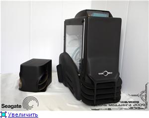

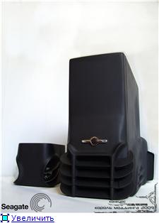

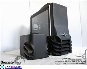

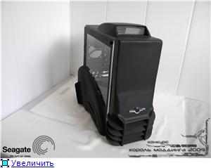

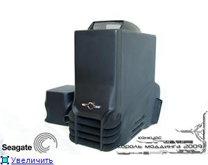

Вот несколько фото. Фотки еще не финальные, финальные будут чуть позже (на другую камеру)

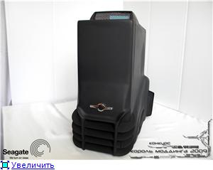

ну как? Заканчиваю ворклог.

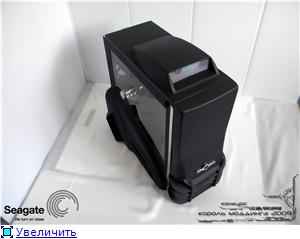

Переднюю панель ничем перегружать не стал, только сделал кнопку 3 в одном (Power, reset и вынес на нее кнопку DVD )

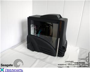

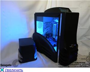

Боковая стенка (та в которой окно) закреплена на мебельные петли и открывается как дверь.
Поставил неонку синего цвета.

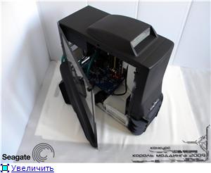

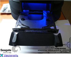

Вот как открывается привод:

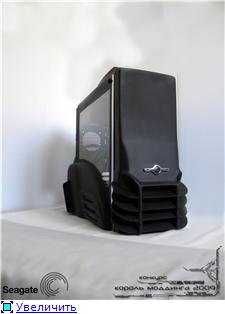

ФИНАЛЬНЫЕ ФОТКИ
Качество фоток не очень, поэтому если будут вопросы — задавайте.
Жду конструктивной критики и советов
