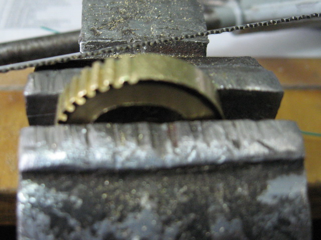

снимаем колечко и зажимаем его в тиски — будем делать из него шестерёнку с помощью ножовки по металлу и надфилей:
готовое шестерёночное колечко надеваем на колёсико, на которое предварительно наносим клей (любой подходящий — я использовал двухкомпонентную эпоксидку):

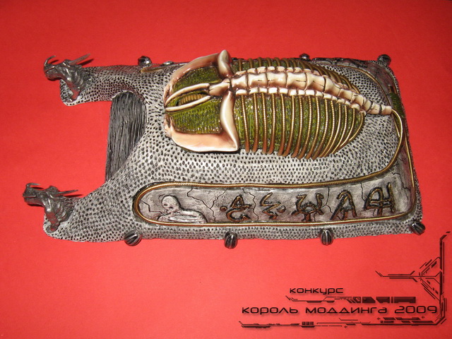

Здравствуйте, уважаемые господа моддеры!
Сей проект, как уже сказано в названии, посвящается — швейцарскому художнику, представителю фантастического реализма, отцу-основателю Biomechanical Art, наиболее известного за свою дизайнерскую работу для фильма «Чужой» (именно он получил Оскар в 1980 году за «Лучшие визуальные эффекты» в этом фильме). Всё это он — Ганс Рудо́ льф Ги́ гер.
Итак… это учёные мужи для своих изуверских опытов терзают невинных животных, мы же возьмём A4Tech, которую никто оплакивать не будет:
всё это разбираем на части:
в качестве строительного материала будем использовать "Эпоксилин"(двухкомпонентный полимер, при работе с которым лучше использовать резиновые перчатки):

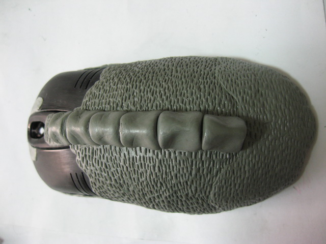

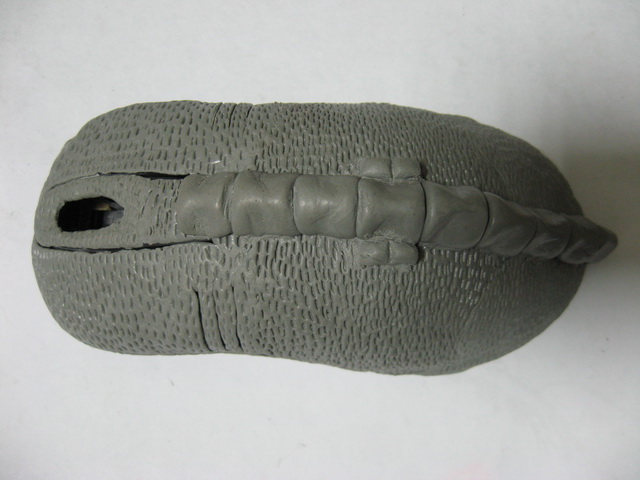

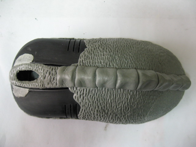

начинаем по-тихоньку облеплять нашу красавицу, не забывая при этом сразу делать фактурку на поверхности (каким угодно подручным инструментом, я делал обычной отвёрткой):
самое увлекательное во всём этом — тыкание отвёрткой, что мы и продолжаем делать, не забывая при этом добавлять новые элементы:
на самом же деле всё происходит не так уж и медленно, так как время работы с эпоксилином лимитировано (замес живёт 1,5 — 2 часа), вот так получается:
детализируем кисти рук:
далее — грунтуем, ошкуриваем, убираем всякие изъяны, опять грунтуем...:
вот такая фактурка получилась:
долепливаем два последних позвонка:

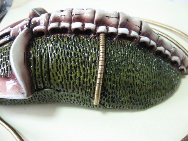

сегодня вроде всё работает пока, но на всякий случай заливаю на другой ресурс, далее начинаем покраску разными техническими средствами — от кисточки до аэрографа:
краска оспользовалась акриловая Vallejo:
получается так (не очень хорошо вышло фото):
после покраски изделие покрываем двухкомпонентным автолаком DuPont на два раза:
берём вот такой клей:
собираем мышь и аккуратненько начинаем приклеивать такие вот рёбра из уже знакомой нам латунной стружки:
в сборе всё выглядит таким образом (два последних позвонка ещё не приклеены):
всё работает, приятная такая на ощупь — может быть не совсем удобно для руки…

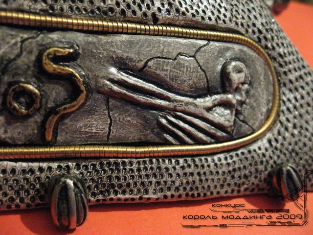

чтобы создавать такое — совсем не обязательно что-то курить-нюхать-есть и т.д. и т.п.Весь процесс можно было бы считать законченным, если бы не одно "но"…

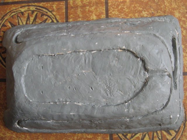

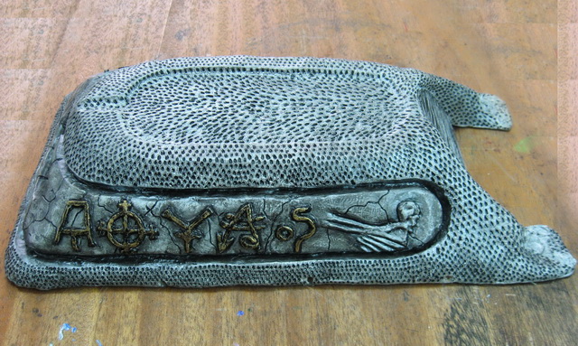

Захотелось как-то оформить работу. Но т.к. "коробочки, ящички", всё это уже было, поэтому я остановился просто на подставке. Итак… берём пеноплекс:
вырезаем сам монумент непосредственно:
и сразу же шпаклюем его фасадной акриловой шпаклёвкой(она каменеет хорошо):

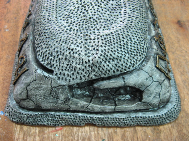

вырезаем ступени:

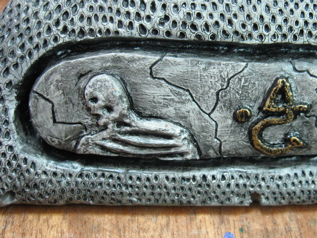

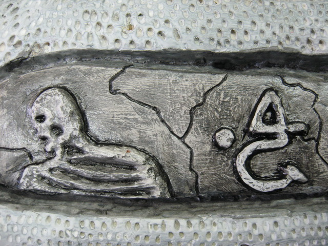

начинаем покрывать всё это эпоксилином:
так вот получается:

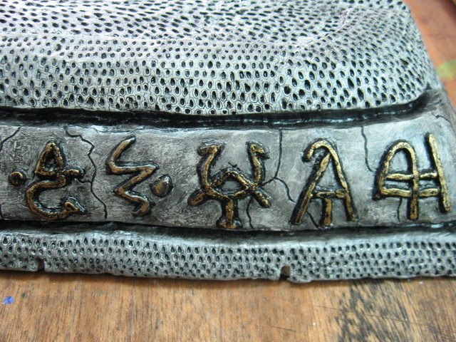

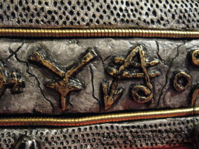

руны были позаимствованы отсюда:
одна сторона:
вторая:

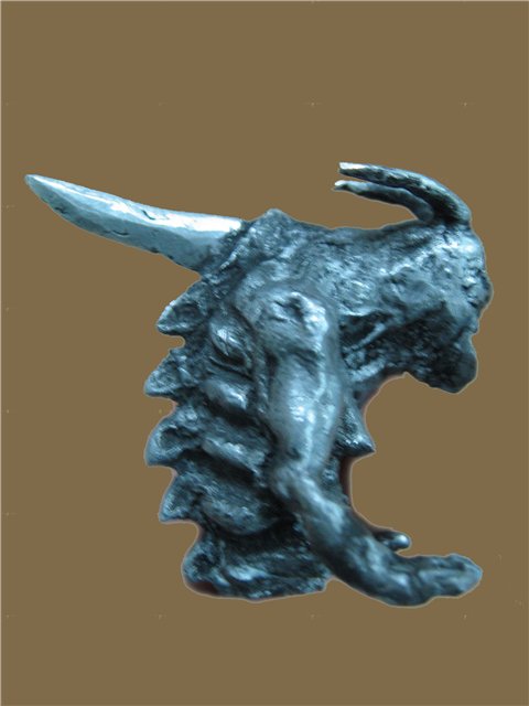

соединяем половинки и фиксируем резинкой и вот в это отверстие (литник) будем заливать сплав:

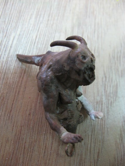

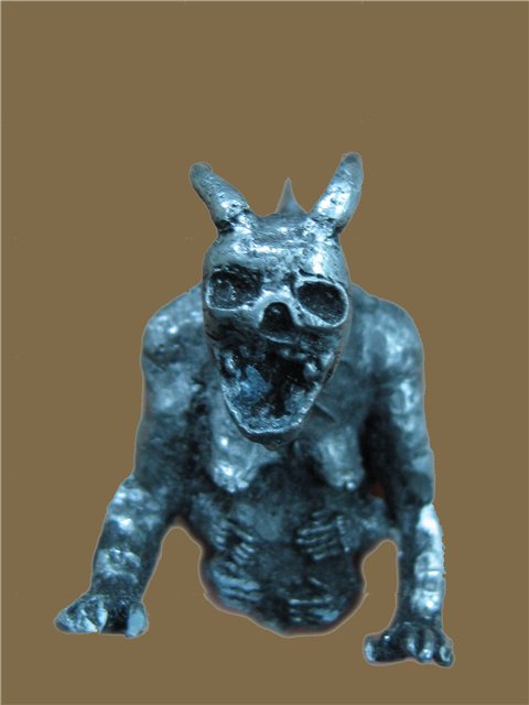

сам процесс отливки я не запечатлел (увлёкся), вся сложность заключается в приготовлении оловянно-свинцового сплава (это тема — для отдельного разговора, всё это есть на форумах по изготовлению миниатюр), итак, выход продукции:
да-да, мне эти дамочки напомнили неудачные клоны Рипли из "Чужой — 4", на этом этапе я вспомнил вот какую вещь — чтобы силикон безболезненно отставал от щуплого тельца, нужно покрыть модель "серебрянкой":
поэтому весь процесс по изготовлению формы-матрицы решил повторить и далее уже отливал в двух формах, отлить нужно как можно большее количество, чтобы было из чего выбирать, сразу признаюсь, что идеальной — не получилось (потому как фигурка для этого дела — сложная — рога, руки, всё это дорабатывалось потом)
Это одна из девушек:
по уже отработанной схеме отливаем вот такие штучки (они пригодятся позже):

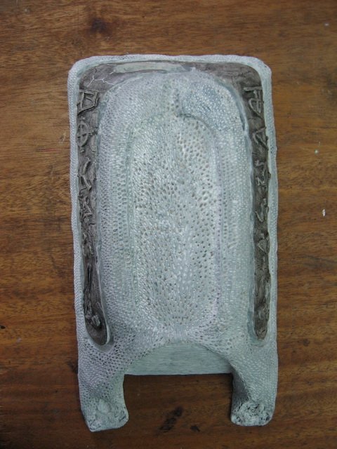

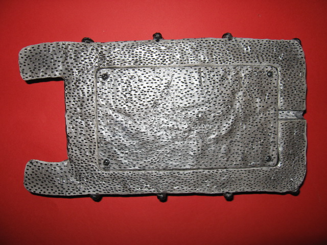

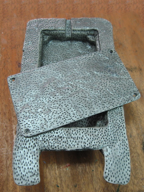

а пока доделаем подставку (сделаем снизу этакую нишу):
ставим по углам крепления под шурупчики:
углубляем нишу и залепляем всё это:
берём такую штуковину:
и загрунтовываем всё:

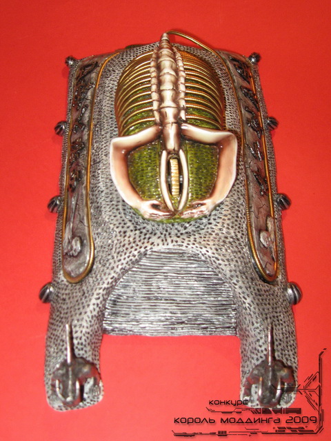

собираем всё это (провод, штеккер USB, латунную стружку):

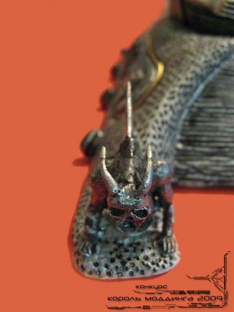

приклеиваем по намеченным отверстиям "штуковины", о которых говорилось выше:

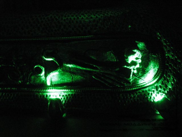

всё это предназначено для подсветки:
приклеиваем на место наших "тётенек":

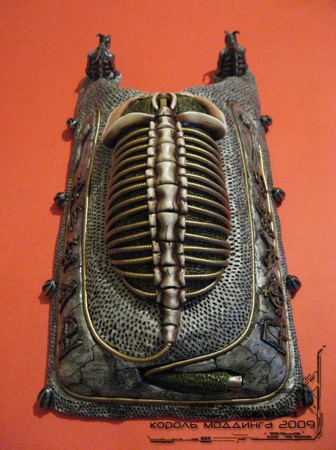

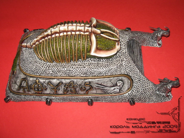

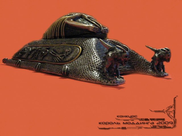

ставим на место мышь (финальные фотки):
зажигаем свет:
