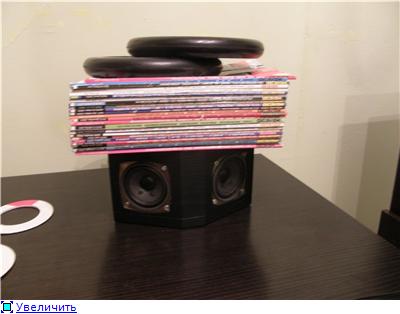

пробывал вырезать круги, для окантовки динамиков, без балеринки криво выходит… угрохал кучу дисков и коробок из под них)) ну, насчёт сеток, должно быть как то так
без всяких сеток, но я пока пытаюсь круги сделать нормальные… вырезал накладку из стали,1мм, вырезал ес-но сначала чуть большего размера, потом жутко запарился стачивать края, подгонять под колонку.

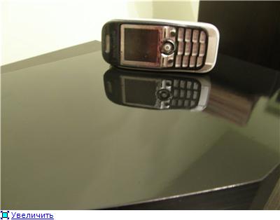

опытным путём выяснил, что если красить на грунт, то она какая то нифига не глянцевая. блестит, ну и всё.
Тогда как если красить на сталь получаю практически зеркальное отражение.
итак содрал всю старую краску и нанёс первый слой, на сталь без грунта.
вышло вот так, я уж было обрадовался
но краска лежала не ровно, 1 слой кое где была чуть прозрачна, пошёл наносить ещё один слой, и отражающие способности резко ухудшились, а в некоторых местах вообще исчезли:

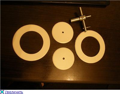

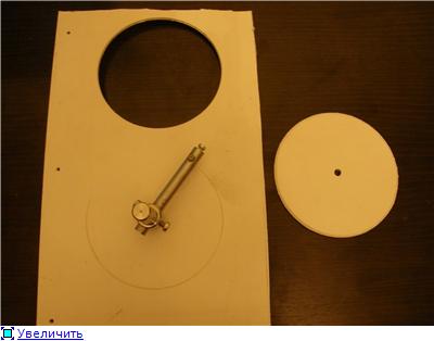

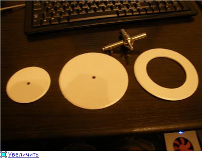

вот кстати приспособление чтобы их вырезать нормально.
НО вечно всё не слава богу, у бати на работе сломался сверлильный станок, так что пока их вырезать не на чём
п.с. я скроняюсь к тому чтобы всю эту краску снова снести нахрен и нанести только 1 слой как раз который даёт офигеный глянец (см пред.страницу), только пожирнее.итак попытался вырезать круги опять дремелем.
опять расколол пару коробок, пару сделал кривых что ппц…
и подумал почему бы не покрутить балеринкой, вручную.
попробывал коробки — трескаются.
тогда в ход пошёл пвх.
знаете, что? я абажаю балиринку! это просто незаменимая вещь, должна быть у каждого.

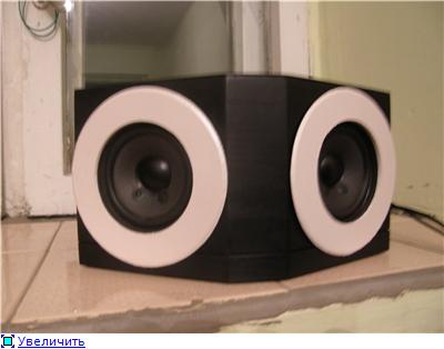

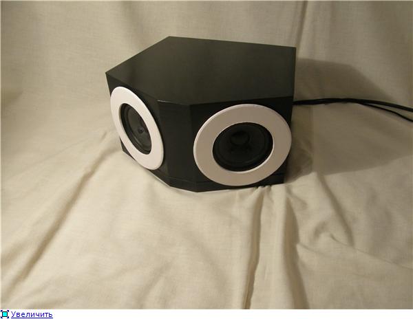

ободки великоваты вышли. я всё таки добил эту покраску!!!
приклееваю

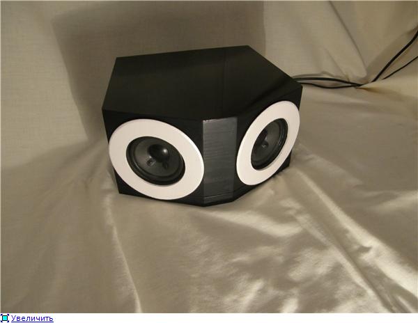

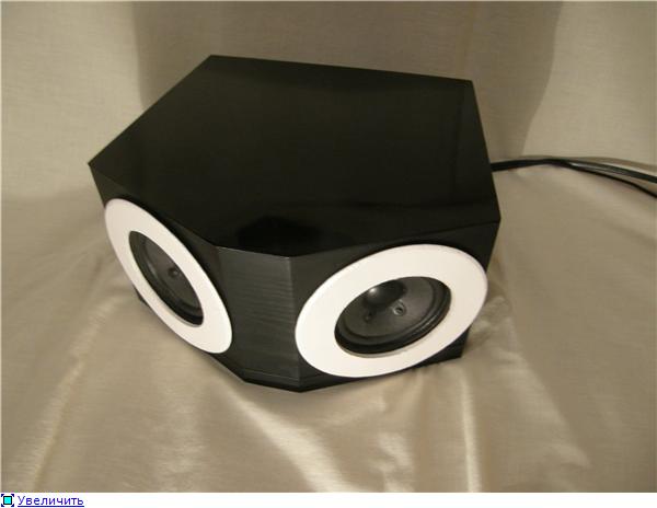

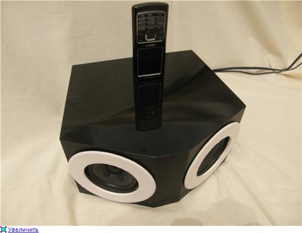

себя поздравляю с завершением, пусть и не без косяков.
колонки отправил трудится к сестре, где они с глянцевым моником неплохо смотрятся. больше ими заниматся не охото :)))
хотя сейчас сохнут чёрные накладки, может будет ещё пара фото с чёрными кругами.
