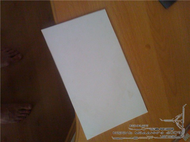

Ну и просто так фотка с крышкой от компьютера)

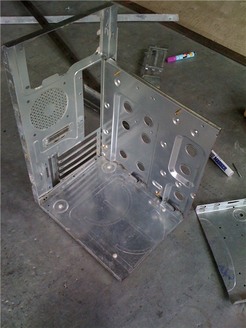

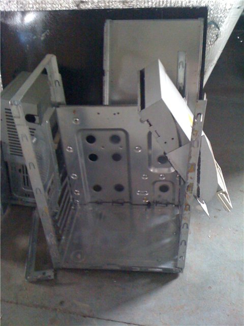

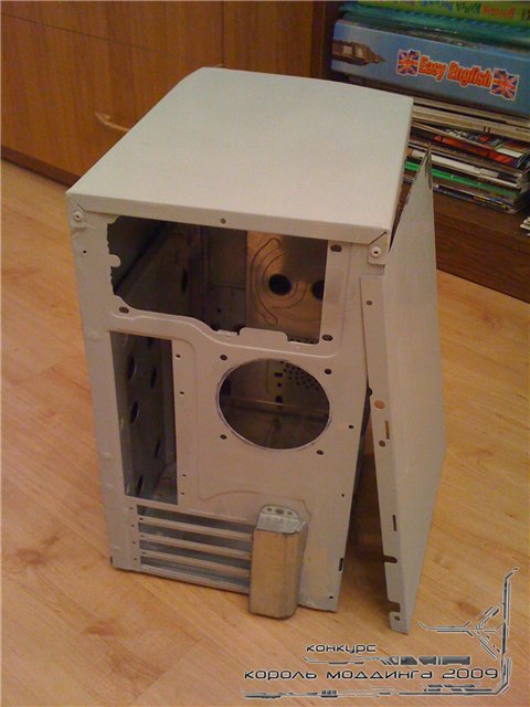

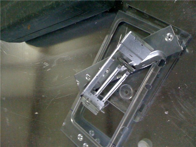

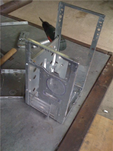

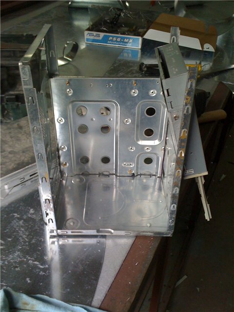

Ура!!! Наконец-то я собрался делать кейс! До этого было много попыток, идей но как-то все не получалось что-то сделать. Корпус будет делаться для компьютера на основе платы mAtx. Итак начнем, за основу был взят кейс с моего первого компьютера, во общем я его разобрал.

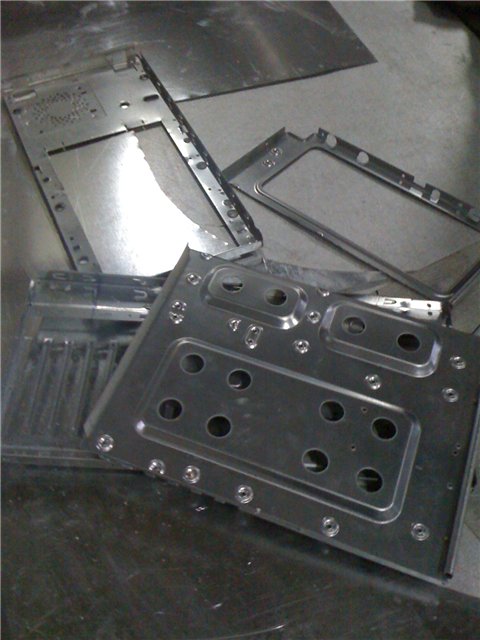

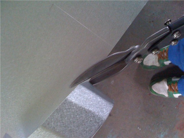

Порезал
Ненужный металлолом
Примерная сборка

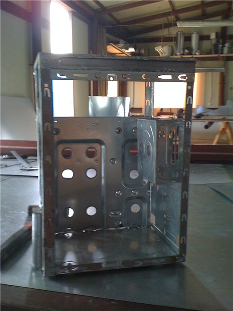

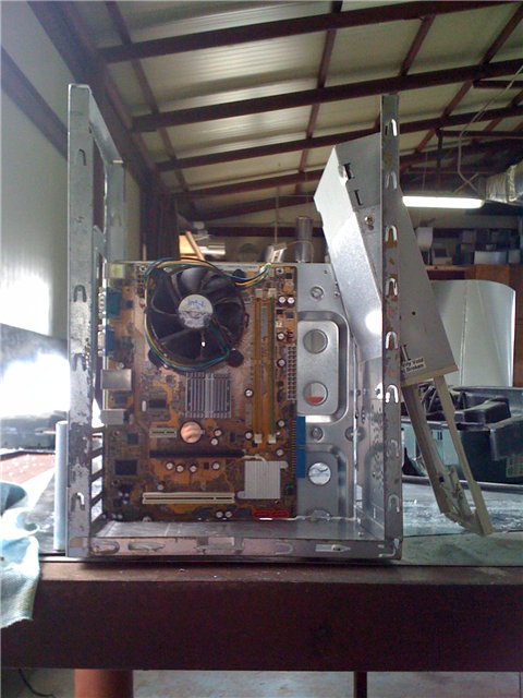

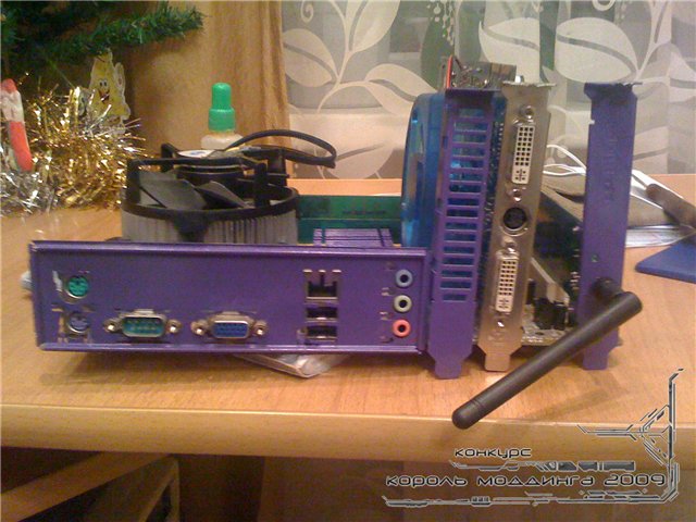

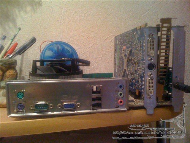

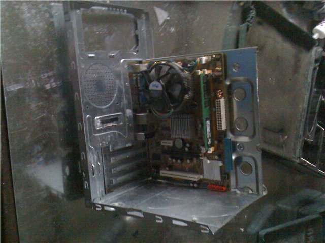

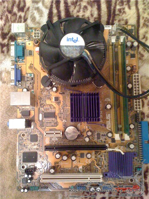

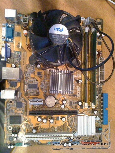

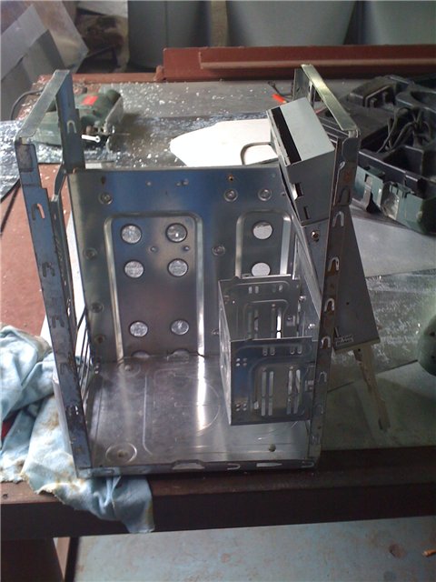

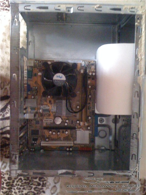

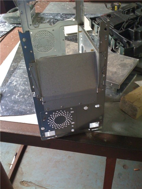

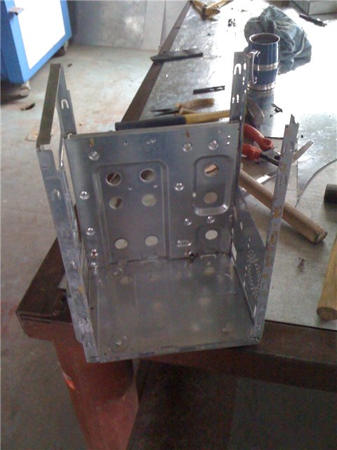

Примерил материнскую плату все подходит!)
Вот и готовая рама

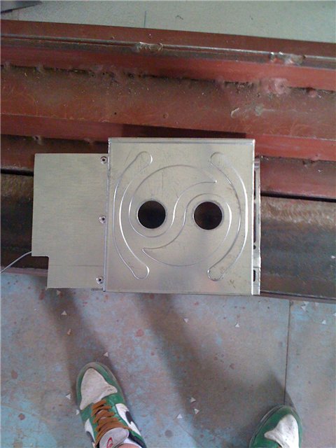

Сегодня было сделано совсем не много, Сделал только крепеж для DVD- rom'a.
ну и так по-мелочи с рамой корпуса.

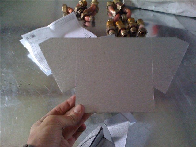

Вырезал примерную деталь для DVD
Примерил

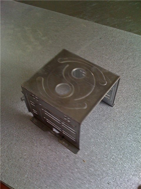

Взялся за изготовление детали
Вот такая заготовка получилась

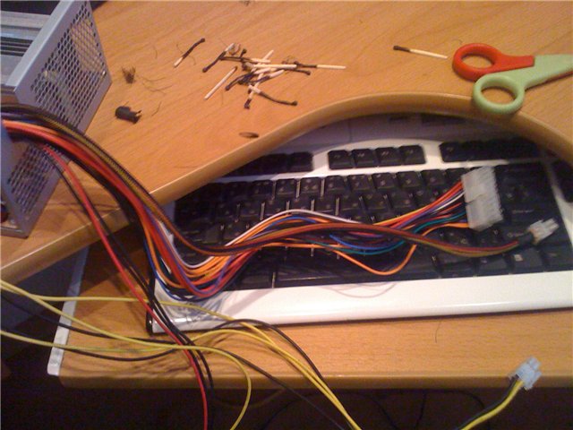

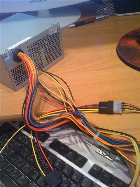

Пока не могу найти нужный материал для корпуса, поэтому занялся проводами бп.
Позже заменю кулер на светящийся, красить его не буду так как его и видно то не будет.

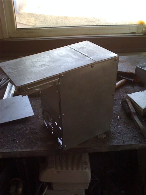

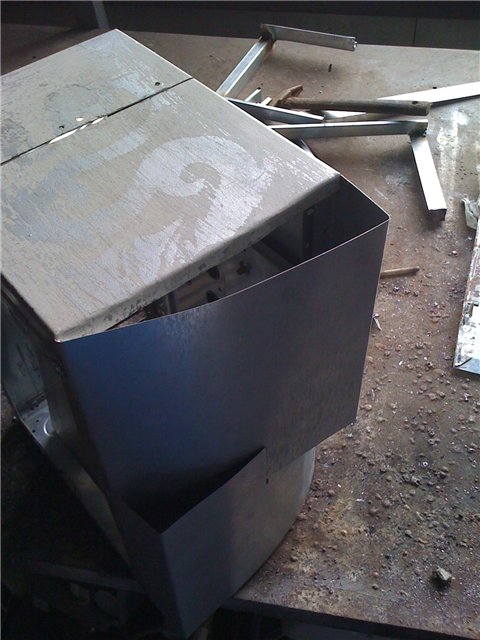

Временно закрепил верхнию крышку и боковую стенку
Вырезал щель чтоб после вставить лист который будет служить частью передней панели

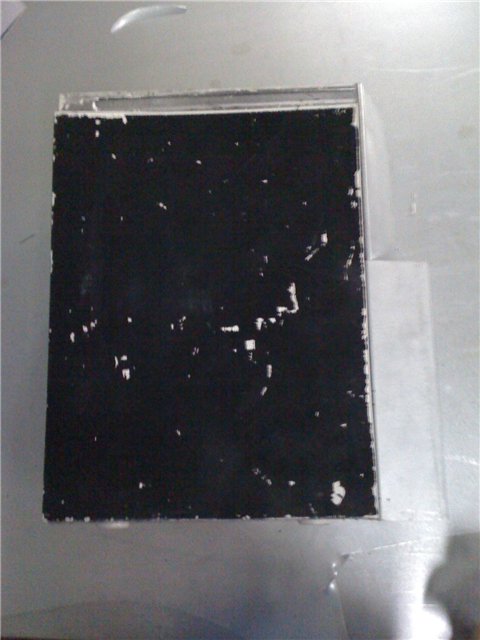

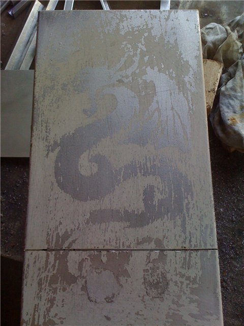

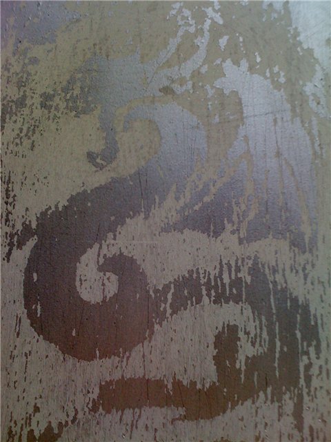

Интересный эффект получился, когда-то давным-давно когда я только начинал заниматься моддингом первым моим эксперементом было вырезка трафарета и после нанесения его на корпус. После покупки мною нового корпуса покрасил этот краской из баллончика и оставил пылиться в гараже)Седня вазюкая щеткой заметил этот рисунок. По мне очень даже прикольно получилось)
Поже это будет вверхом и передом корпуса

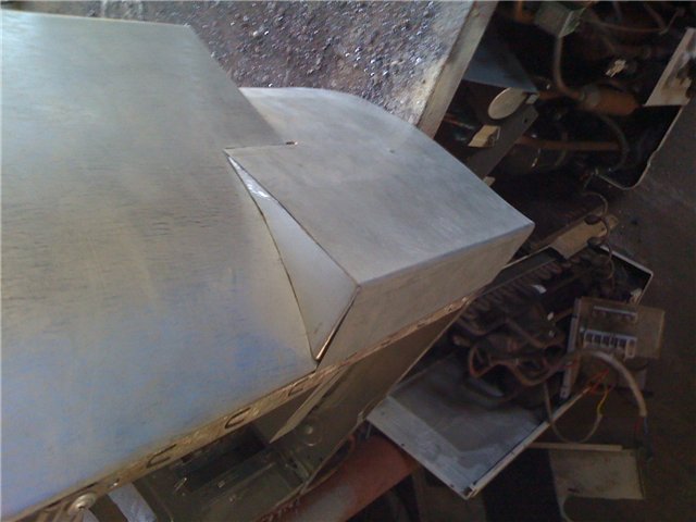

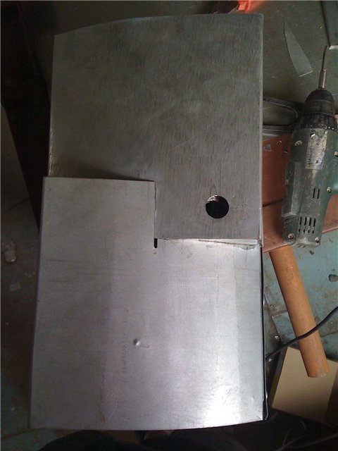

Изначальный вариант передка пришлось отвергнуть, так же пришлось отвергнуть положение привода под углом, так как какая-то чепуха выходила.
Недолгий мозговой шторм принес свои плоды. Хотелось что-то необычное.
Хотел-получил.

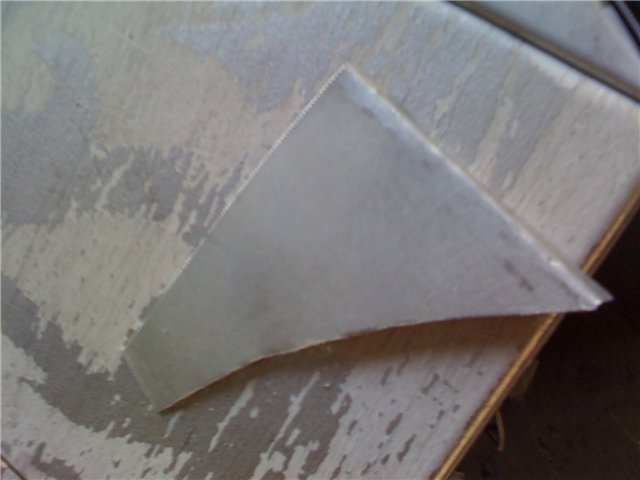

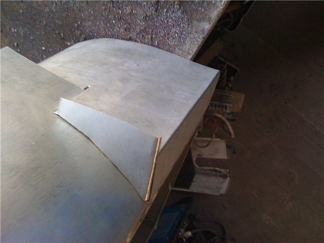

Первая часть передка вторая аналогична этой

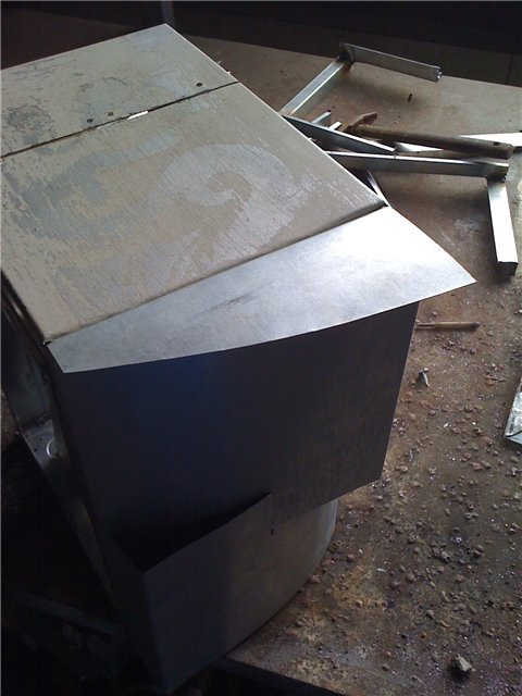

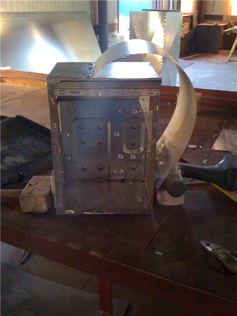

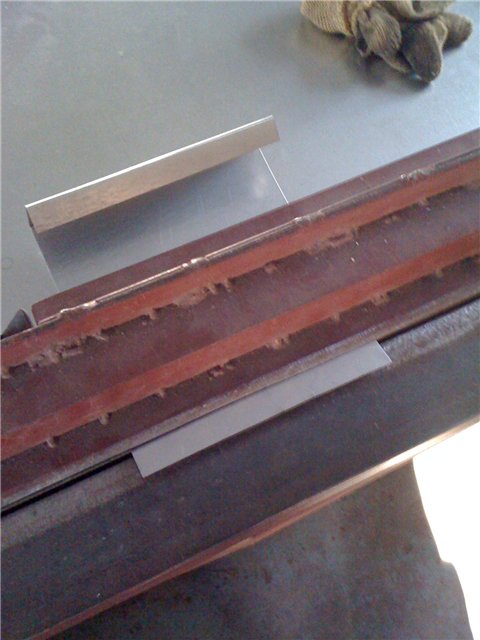

Станок для гибки металлов

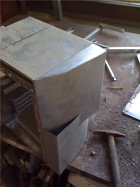

Ну вот что в результате я получил

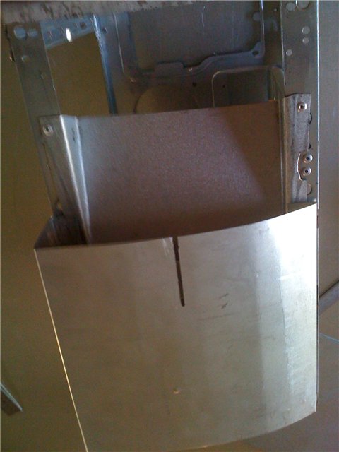

Ну вот теперь на своем законном месте, технический надрез
Ну вот перед готов, осталось только вырезать отверстие для салазки двд ну и разметь место для кнопочек

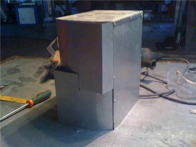

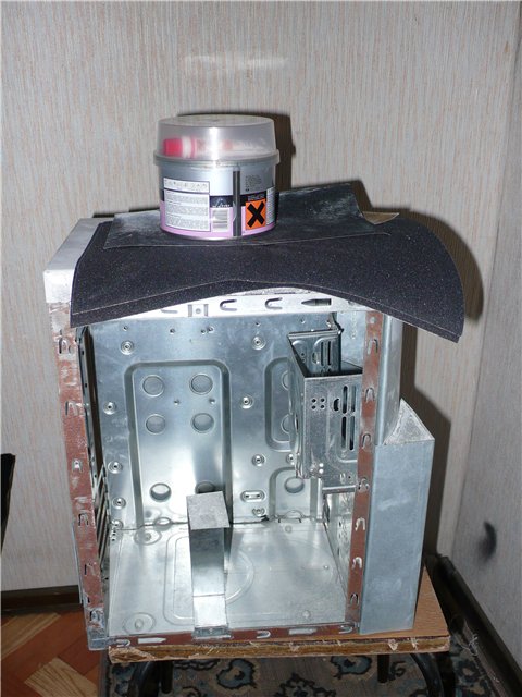

И так продолжаю, первым делом за что я сегодня взялся за заделывание образовавшихся пустот сверху посередине и снизу.

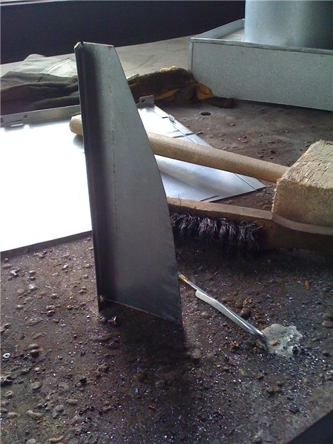

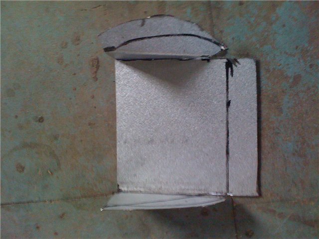

Вырезал, загнул
Примерил
Поставил на свое законное место.
В качестве соединительного вещества использовал чудо китайской хим-промышленности клей KUMHO 403. Держится довольна крепко в любом случае никакой нагрузки они нести не будут так что выдержут.
Данный процесс повторялся еще несколько раз.
Все образовавшиеся щели будут замазаны шпаклевкой ну и соответсвенно зашкурены.

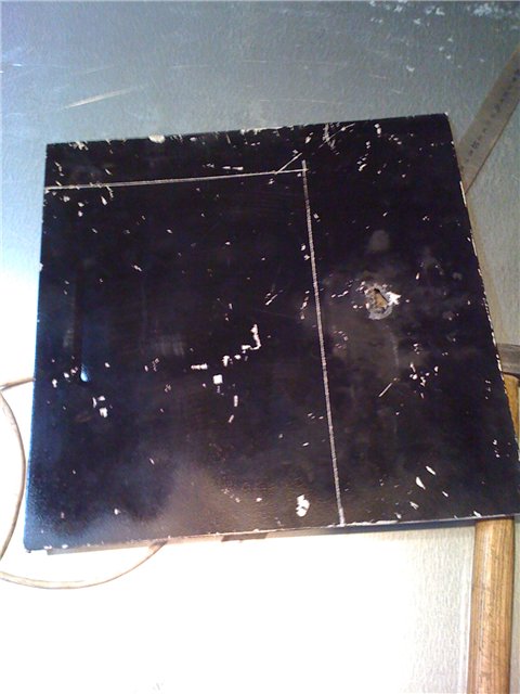

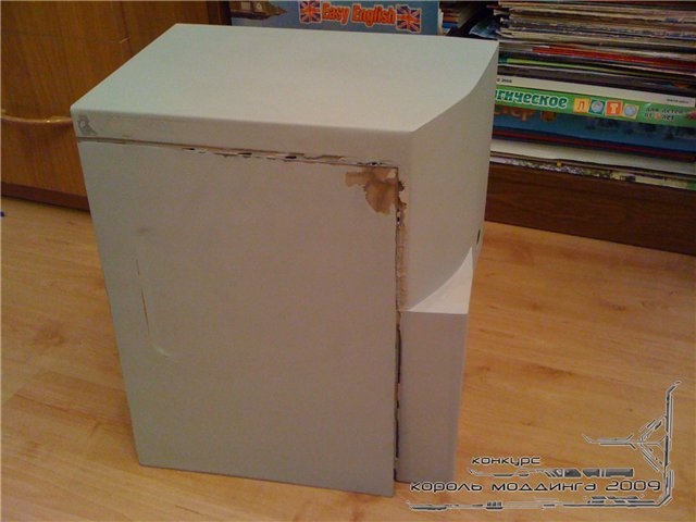

Теперь самое сложно для меня — боковая стенка. Если же я до этого сделал для другой стороны глухую стену то здесь важно было чтоб я имел досьуп к железу в любое время когда мне это понадобиться.

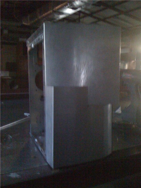

Собственно взял стенку, разметил
Отрезал лишнее. Осталось только приделать "зубцы" сверху чтобы крышка плотно сидела. Сбоку вроде приделал.

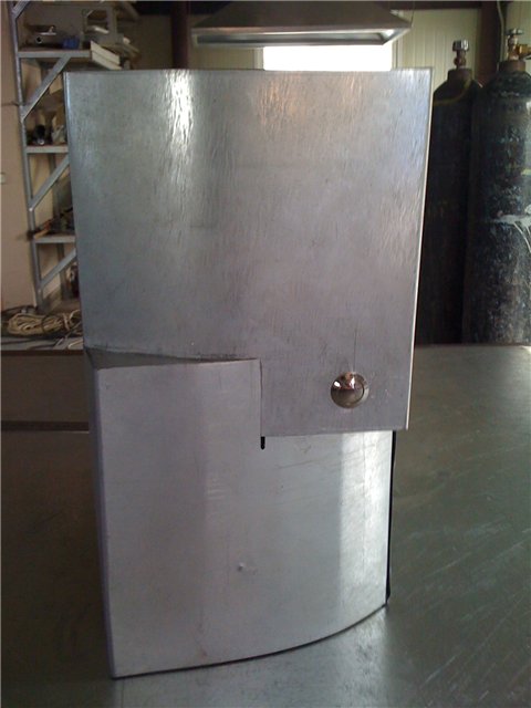

Собственно дырка под кнопку
и кнопка на своем месте

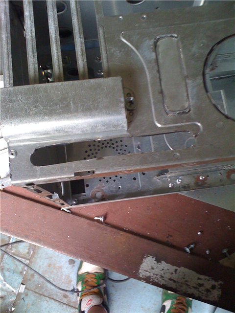

Корзина для hdd
Укоротил и приделал крепление
Позже мне пришлось отрезать кусок от неё, об этом я щас жалею.
Вырезал отверстие для двд рома, его еще надо доработать

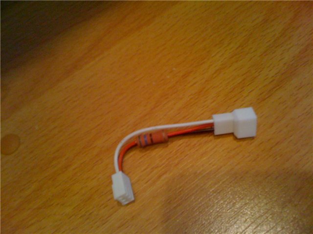

Кстати кто нить знает для чего это?? Шло вместе с вентимлятором Zalman.

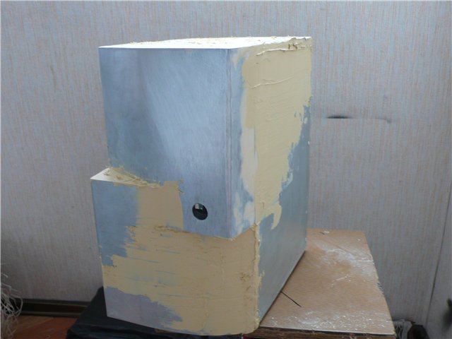

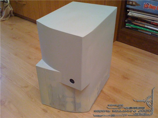

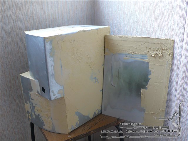

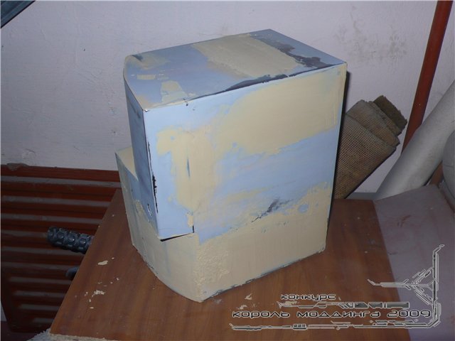

Вот собственно обмазал шпаклевкой)
Теперь ждемс когда она высохнет ну а после долгое шорканье наждачкой.Продолжаю

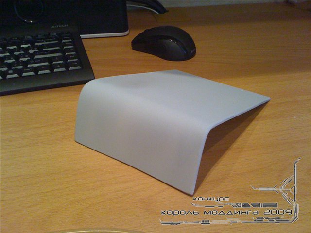

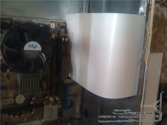

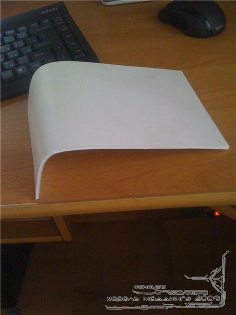

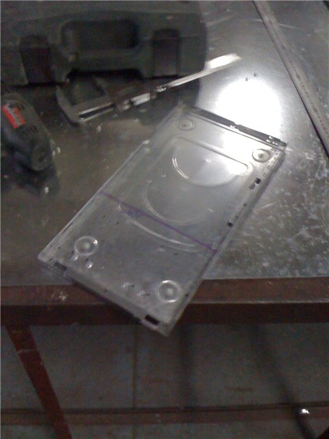

Сделал из куска ПВХ (или чего-то другого) панель чтоб скрыть корзину жесткого диска.
Отрезал
Нагрел над печкой
Вот что в итоге получилось
Позже меня ждала шпаклевку и шкурение

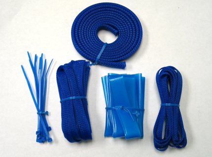

Оплетку
Еще оплетку

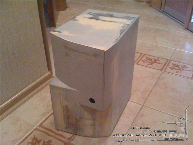

Сегодня опять шкурил корпус, завтра ждет меня шпаклевка)Продолжу
Сегодня покрасил некоторые детальки и опять шпаклевал корпус ( и как мне кажется придется опять шпаклевать(

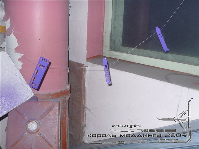

моя покрасочная)
результат
красил сначала грунтовкой Novol потом краской Montana Hardcore

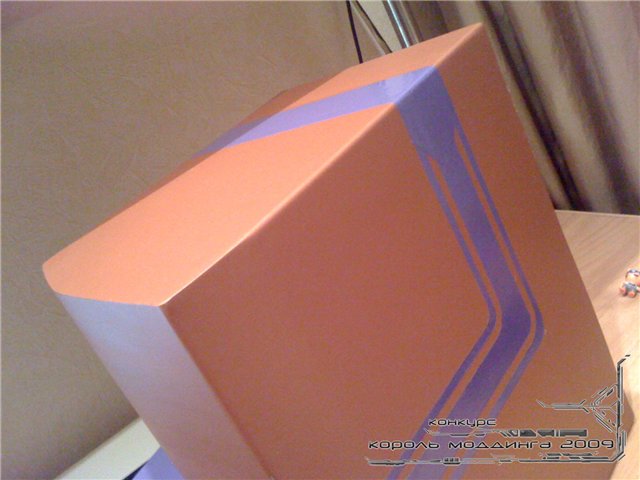

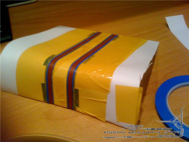

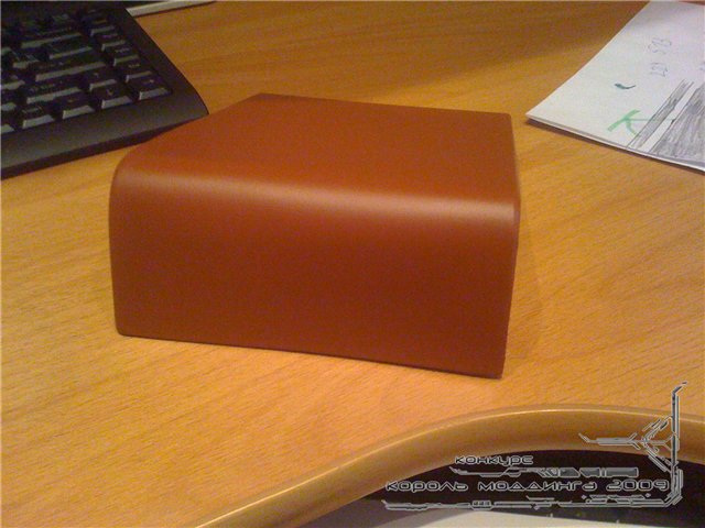

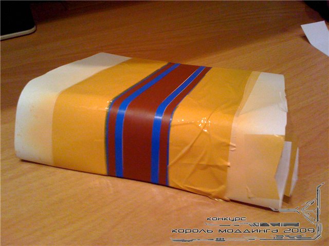

Пока закончилась шпаклевка и не пришла посылка буду заниматься окраской мелких деталей. Сегодня это кожух который закрывает корзину HDD.
Грунт
Основной цвет

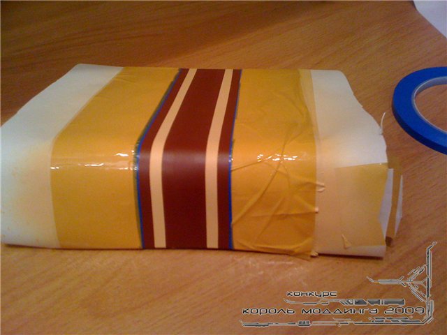

Разметка под линии
Таким же способом закрашиваем пробелы между линиями
Результат
И на законном месте

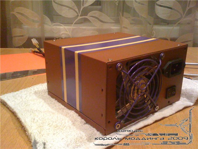

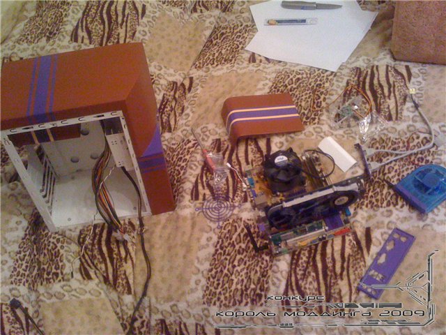

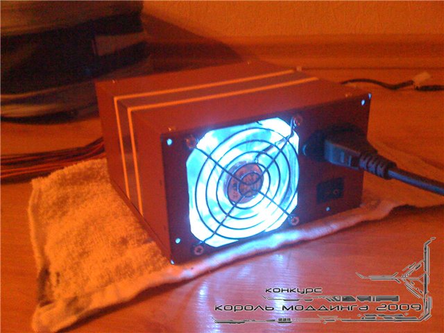

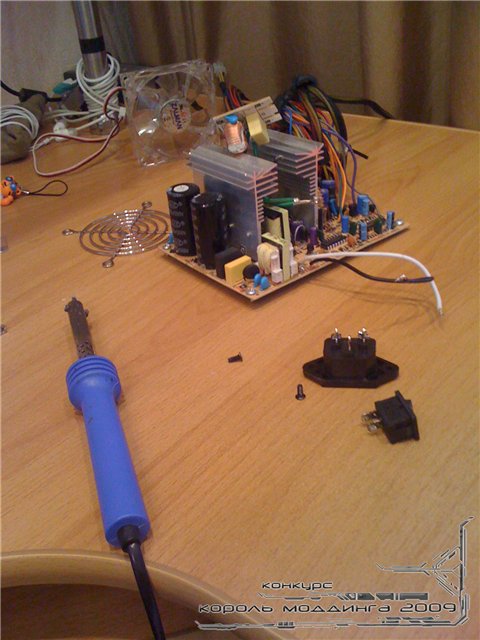

Покрасил БП
Разобрал, заменил вентиль — поставил Залмановский (запитал на 7 вольт)
Собрал

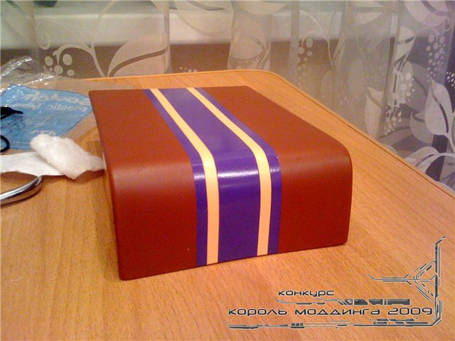

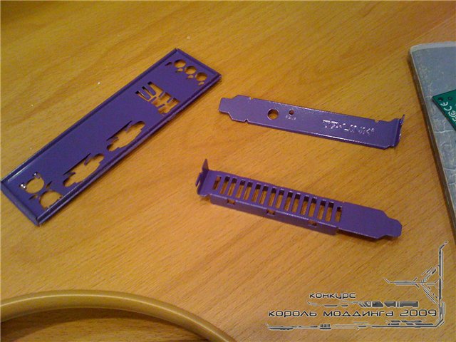

Так же покрасил крышку и детальку с задней части

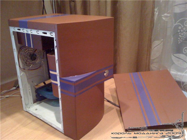

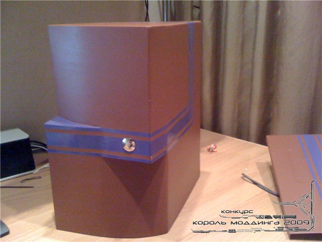

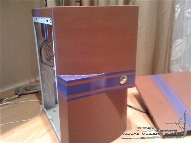

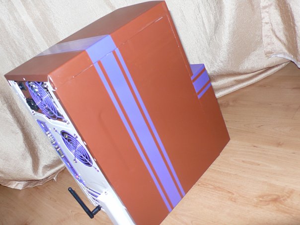

Наконец-то покрасил корпус
у вот и последний день закончился(

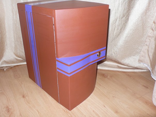

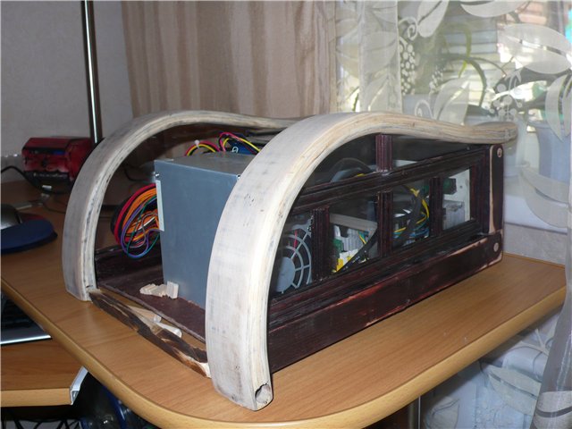

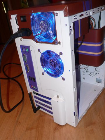

И я закончил свой проект)

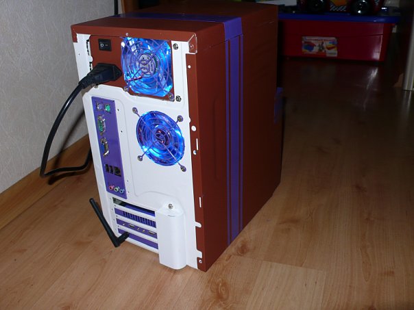

Вообщем сборка:
Еще фото
Sonic-Chainik в принципе можно сделать так, но если опустить ниже накладку то будет видно корзину для HDD.

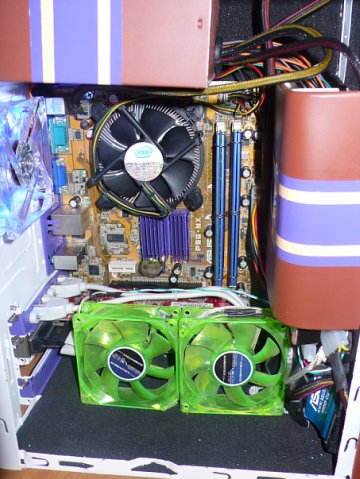

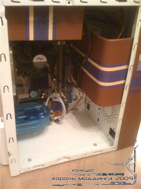

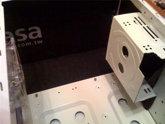

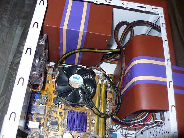

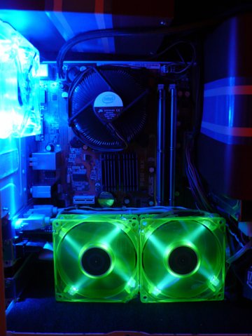

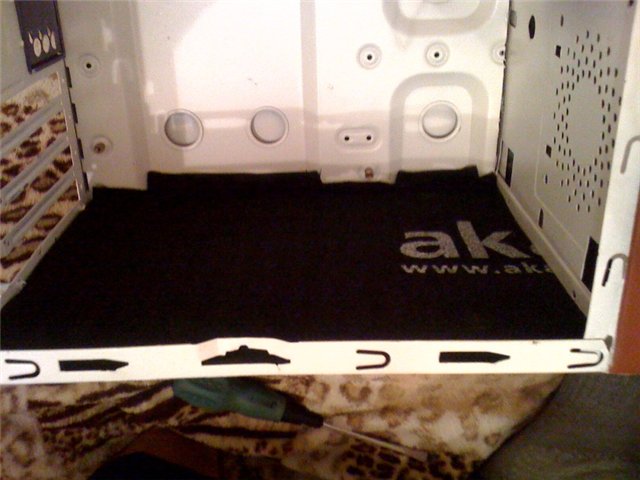

Сейчас внутри произошли небольшие изменения:
Обклеил шумоизоляцией фирмы AKASA. Благодаря этому внутри стало еще уютней)
И добавил два кулера для обдува видеокарты.
