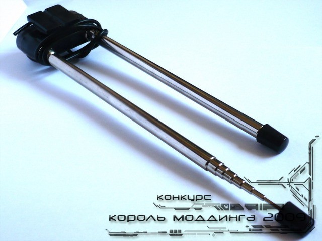

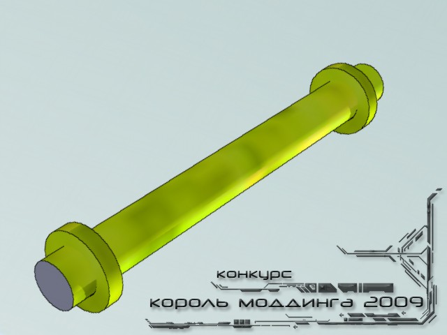

Это будет мое видение сего механизма… по 3D модельке требуемое количество деталей мягко говоря повергает в шок, посему мучить буду долго… ну или ближе к концу покрашу в зеленый :)

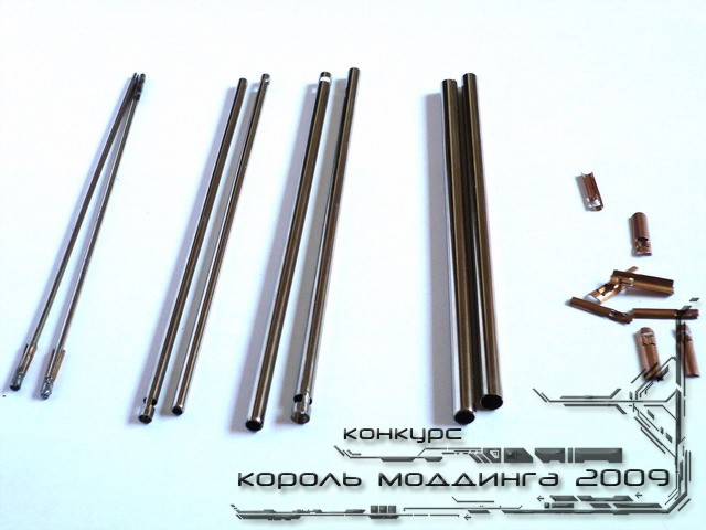

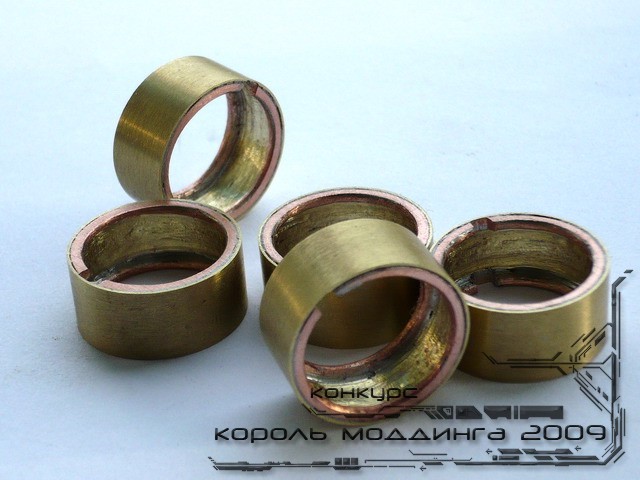

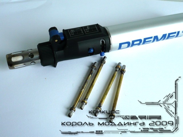

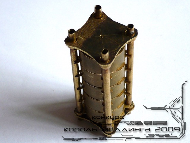

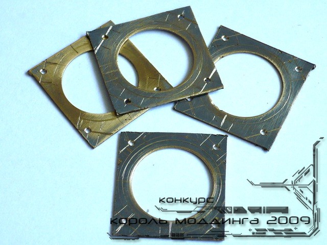

Добил сегодня все что сделано — первые 12 элементов которые выше на фото.

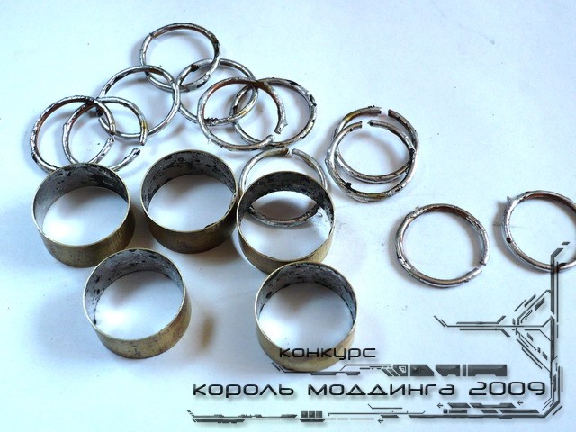

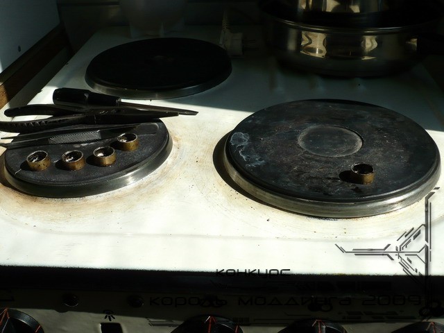

Отполировал ну и слегка подстарил… Пришлось немного повозиться, полировка скрывает следы припоя, а прогрев на газе наоборот четко выявляет. Темно уже — хорошие фото не сделать, увы. Вообще погода у нас мягко говоря ни разу не летняя, солнца нема — темнеет рано. В следующий раз — с остальными.
Планы на будущее -следующие 12 деталек:

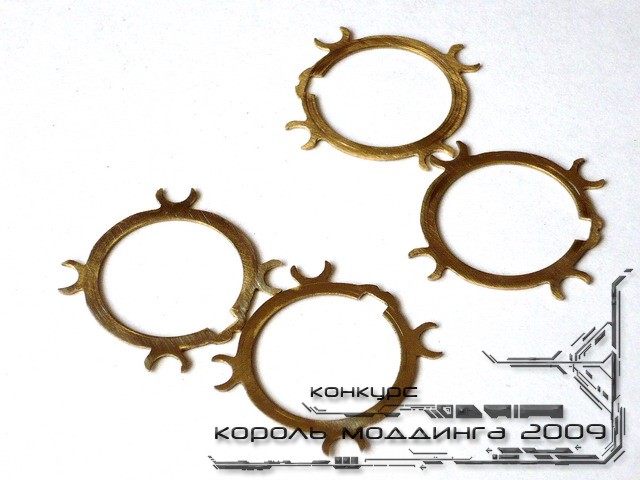

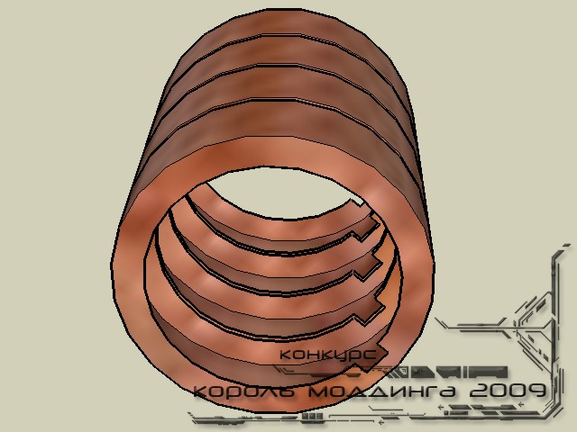

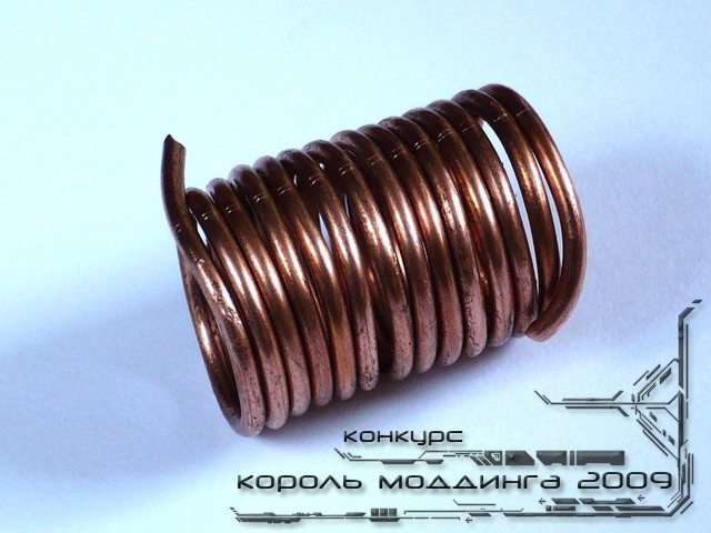

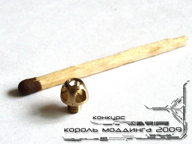

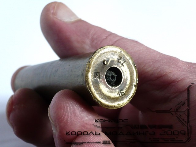

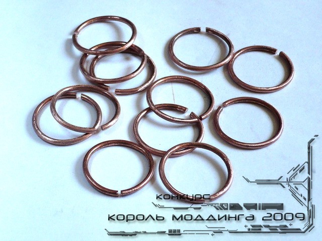

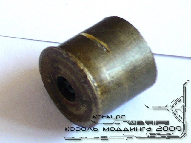

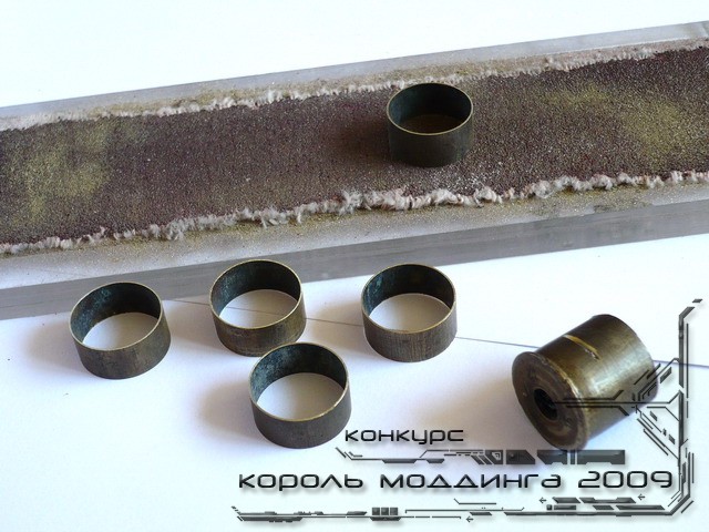

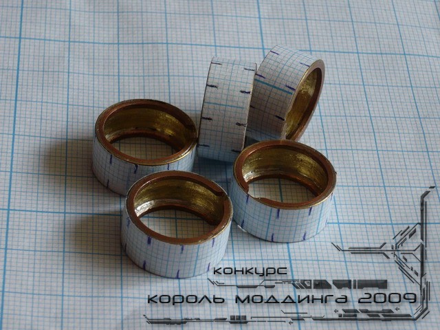

Придется много букофф писать, дабы следующие фото не вызвали кучу вопросов. Число элементов наборного механизма решено было увеличить до 5, посему замки для уменьшения длинны девайса решил спрятать внутрь. Ранее планировалась торцевая пайка. Ближе к делу, после получения 2 заготовок… в которых еще нужен пропил ~2*2мм стало ясно что проще это сделать из проволоки… ибо по форме получается не замкнутая дуга ака круг. Будем мучать, а пока виновник торжества и это еще без пропила.

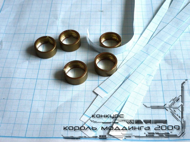

чашка рабочая, ввиду структуры теста печенюшки крошаться… остальное прямо пропорционально на модд похоже не влияет.
32 детали условно готовы, ибо это заготовки… я еще даже и не началЗачем гадать, криптекс упрощенно и есть кодовый замок. Только в отличии от замка он еще содержит внутри некоторую информацию, добыть которую можно лишь зная комбинацию. Кислота внутри криптекса своего рода защита от взлома, нам она не к чему. Коробочка будет из дерева, если раньше в зеленый не покрашу

Еще парочку деталей…
О как…

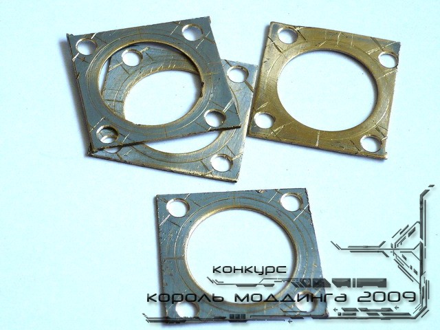

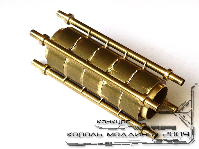

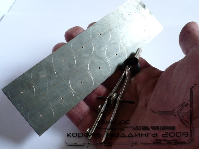

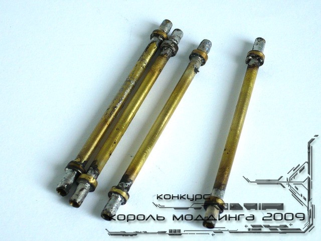

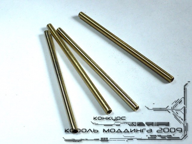

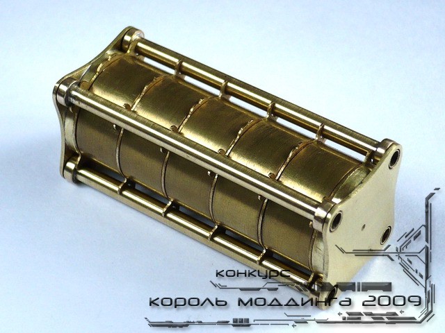

Ну и собственно в сборе, надо переделывать немного стойки — получилось слишком прослаблено...~полтора — 2мм крайние шайбы сдвинуть и можно продолжать.
Ошибка 1мм в диаметре при разметке, результат "повисшие" стойки
Переделал, выравниваю шайбы. Сдавливаю и грею

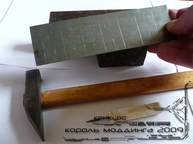

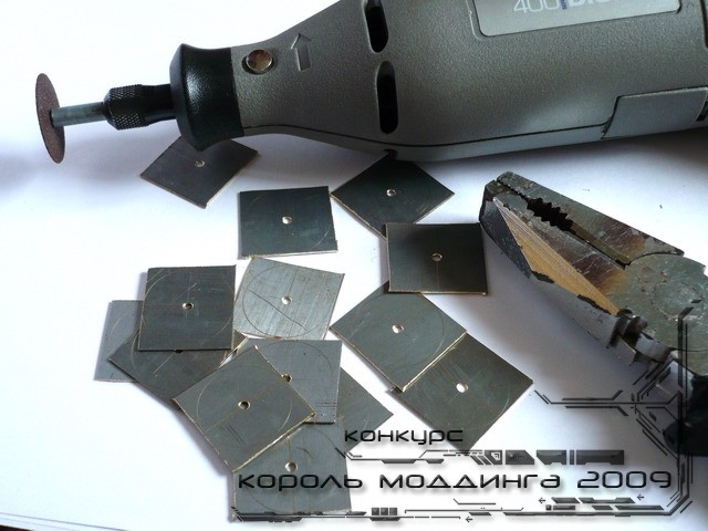

Переделанные заготовки с разметкой

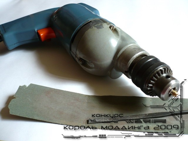

Еще надфилями надо чутка поработать, тем не менее.

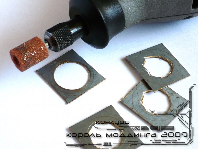

Как обычно — притирка, пайка, зачистка.

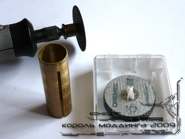

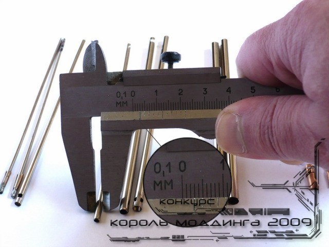

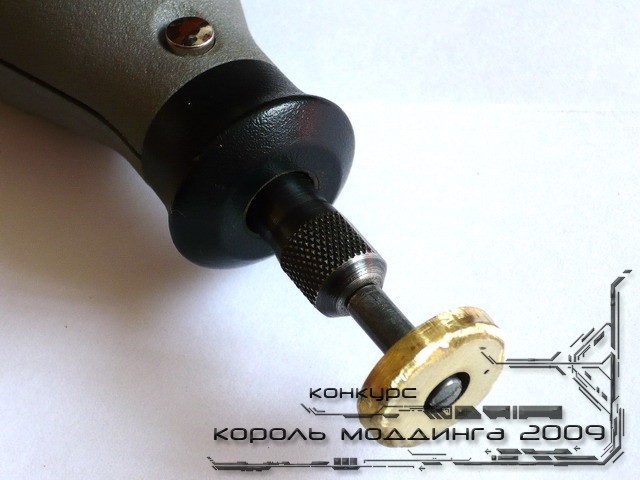

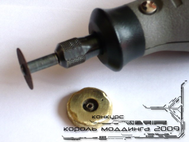

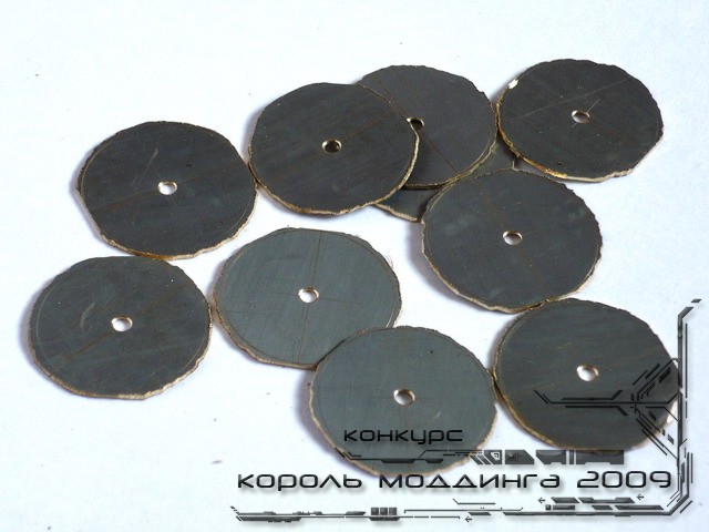

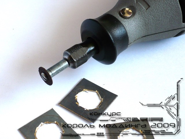

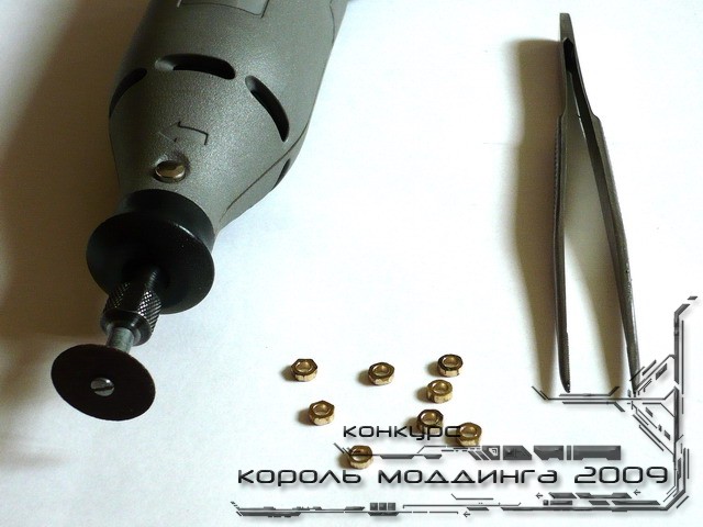

Удлинитель, это SpeedClic насадка и диски на картинке есть. Меняются одним взмахом руки, диски сами толще ибо армированы. Резал ими ибо нужен был именно широкий и ровный рез под обработку надфилем.

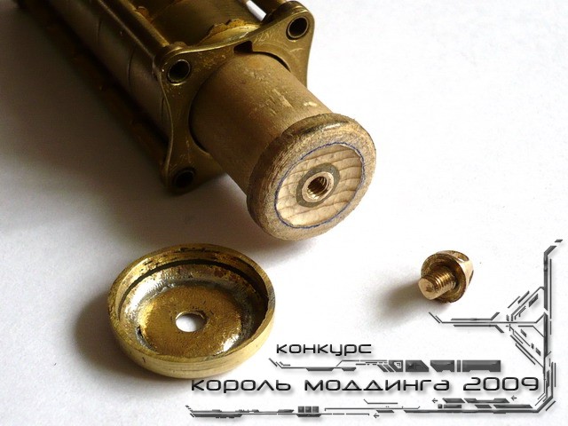

Доделал заднюю крышечку

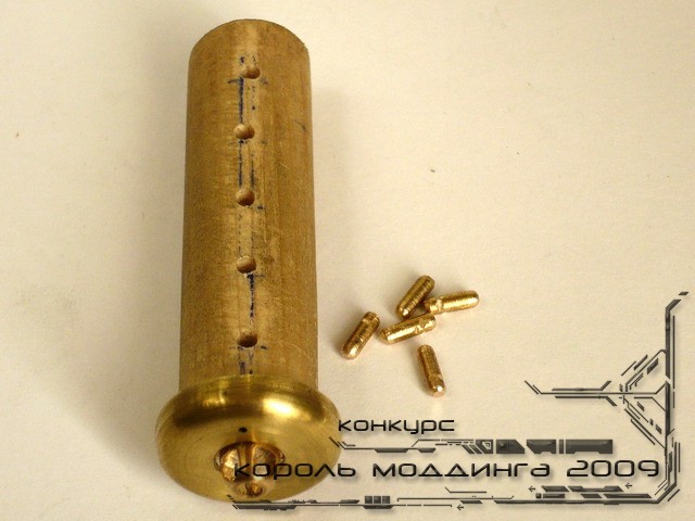

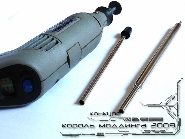

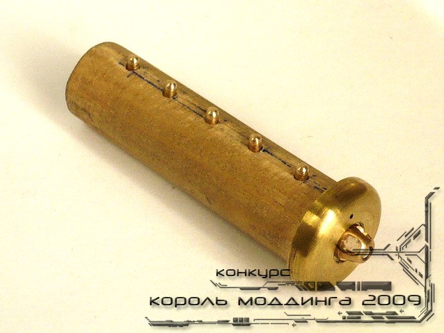

В прямом смысле выстругал внутреннюю вставку, до "круглости" доводил забиванием в остро заточенную трубу
Оно же +заготовки для ушка под шнурок/цепочку

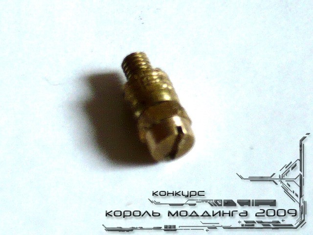

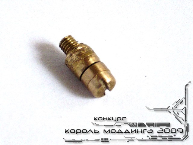

Гаечку буду после доводки на эпоксидку сажать.
Посему вопрос не помнит ли кто как там укреплять дерево, ЖукАрт вроде рассказывал про состав на основе эпоксидки, можно словами или линком.

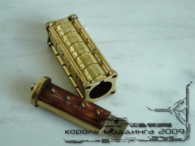

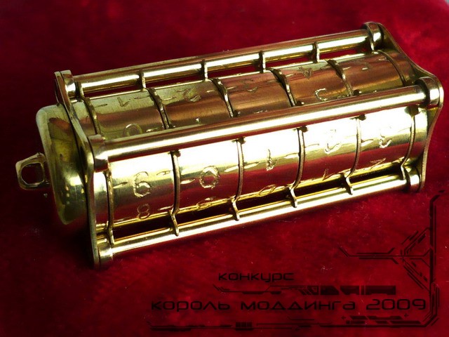

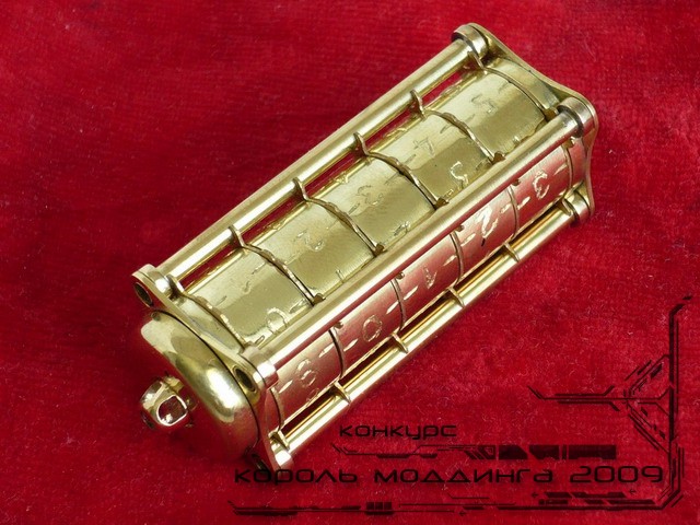

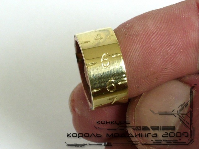

Ну вы блин даете, я сам не пойму… с одной стороны видно явный хэнд мэйд, с другой вроде нету "синтетичности" и выглядит как бы более живой. Разберусь в своих чувствах, возможно по обкатанной сделаю более технологичный вариант.

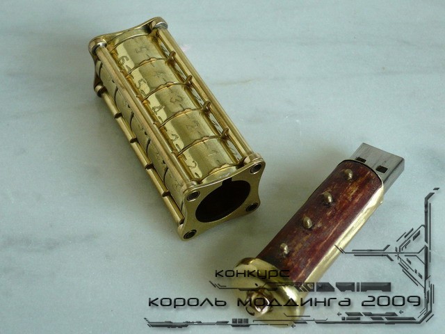

Пока предфинальные фото:
Зачем видео, типа тупо как я кручу… Мне бы фотки нормальные сделать, пока могу предложить такие фото:
PS а код я вам не скажу
