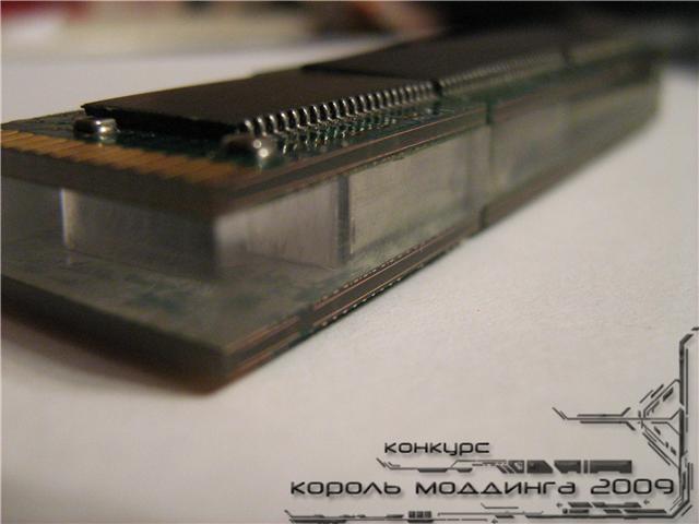

Достался мне на халяву алюминиевый корпус от бокса для винта… Внешний… Отличный алюминий…
Вырезаем 2 пластинки…
Подгоняем, склеиваем…
У флехи пока куча недостатков… Нет крышки, немного подверглась царапинам, да и местами нужно подточить еще…
Да, и нужно было взять 2 одинаковые половинки с одной стороны винта… А не с разных… Полирнул царапины…

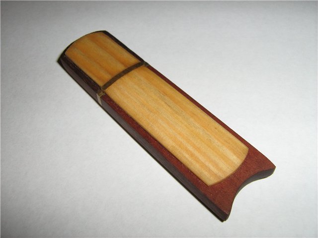

Ну вот и я добрался до закромов родного барахла, и, порывшись в них, решил тоже сделать что-нибудь эдакое… На космические лавры не претендую, конечно…
Все же деревянную флешку делаю впервые…
Итак начало…

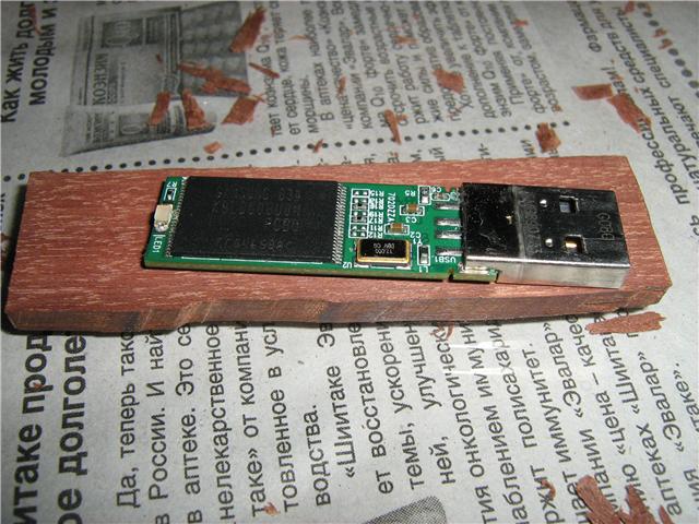

Была у меня старая и довольно таки большая флешка от A-Data. 2Gb.
Посмотрел, подумал, набросал рисунок…
<img src="http://pic.ipicture.ru/uploads/090726/38231/C6LrYc3R5g.jpg">
От и до больше 60-ти мм.
<img src="http://pic.ipicture.ru/uploads/090726/38231/I2RrtR70ub.jpg">
Решено было туда же поместить что-то УФ активное… Ну и, естественно, подсветить это дело… Лучшим пациентом явился кейсик от CD диска, отлично реагирующий на ультрафиолет…
<img src="http://pic.ipicture.ru/uploads/090726/38231/GWlFxxeDWk.jpg">
Сразу светодиод подобрал и подточил…
<img src="http://pic.ipicture.ru/uploads/090726/38231/SRO255osjL.jpg">

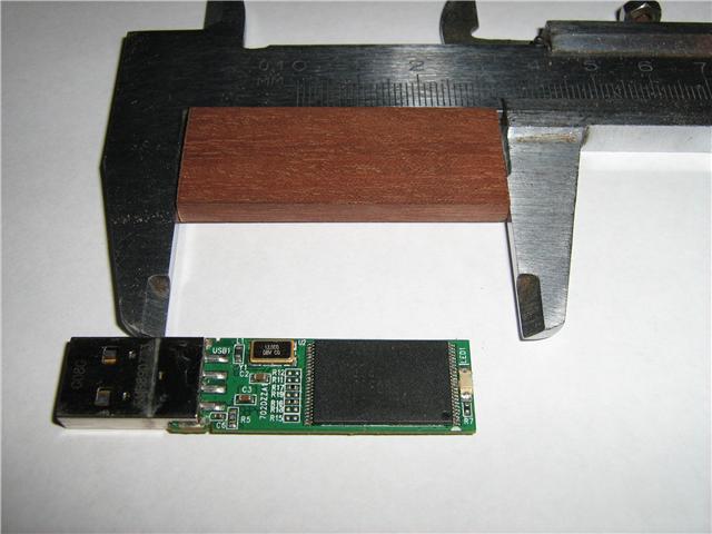

Итак, болванка и флешка, найти 24,5 отличий…
<img src="http://pic.ipicture.ru/uploads/090726/38231/UheoX7PqHb.jpg">

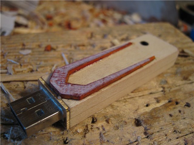

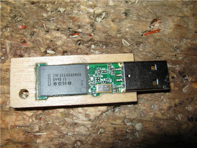

Размечаем отверстие под разъём…
А также внутреннее убранство…
Ну и про то, что всем видно будет снаружи флешки не забываем… (З.Ы. На пальце уже вторая кровь..)
Разрисовано…
Разрисованное сверлим насквозь…
И вырезаем аккуратно…
Внутри тоже много лишнего дерева оказывается…
Вырезали-выстрогали внутренности…
Первая примерка…

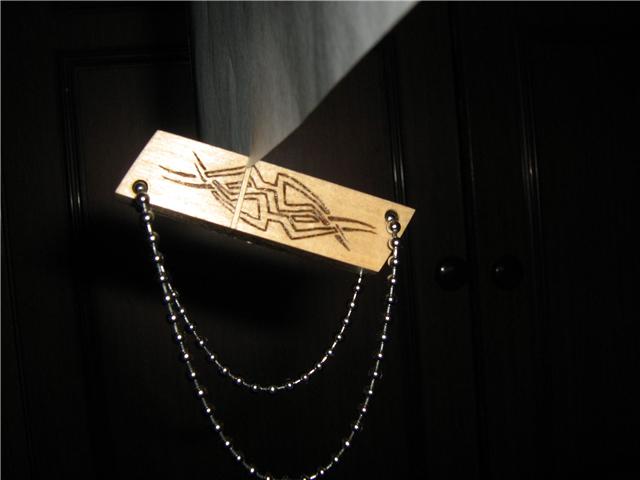

Пришло время подсветки…
Включенная…
Крупным планом…

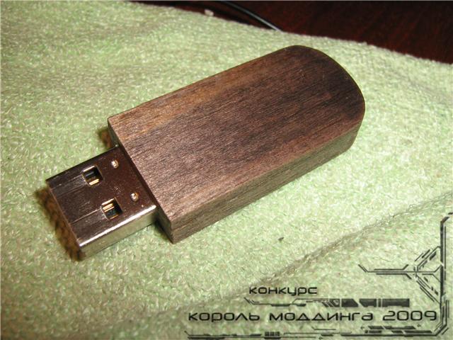

З.Ы. Пусть не все аккуратно, но все же… Конструктивную критику принимаю на ура… :)
теги форума — в квадратных скобках. kUBIK Продолжение последовало…

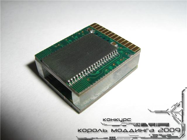

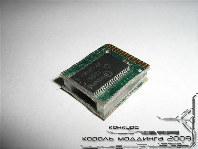

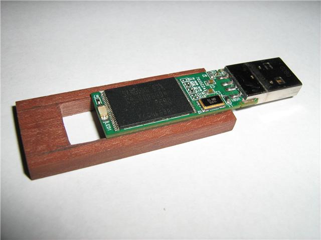

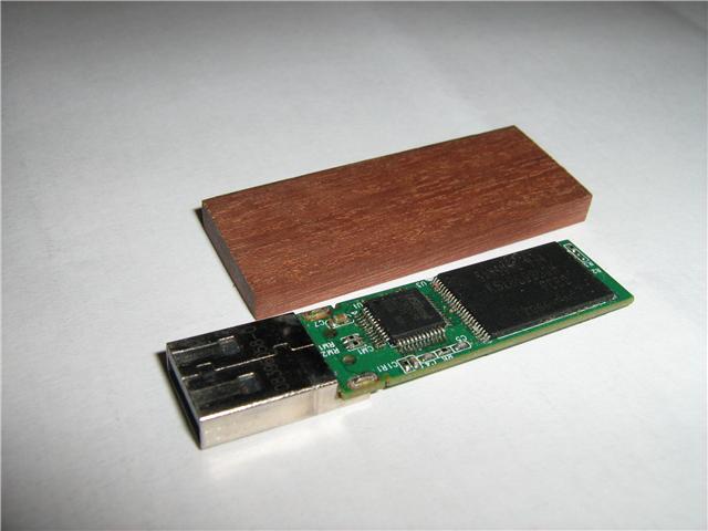

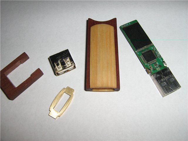

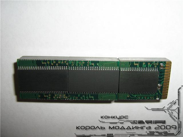

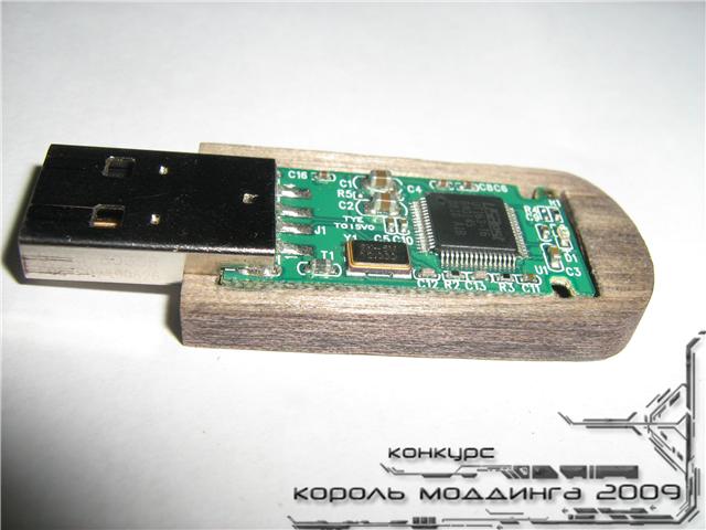

Электроника…
Примерочная… Меряем окно…
Все детальки…

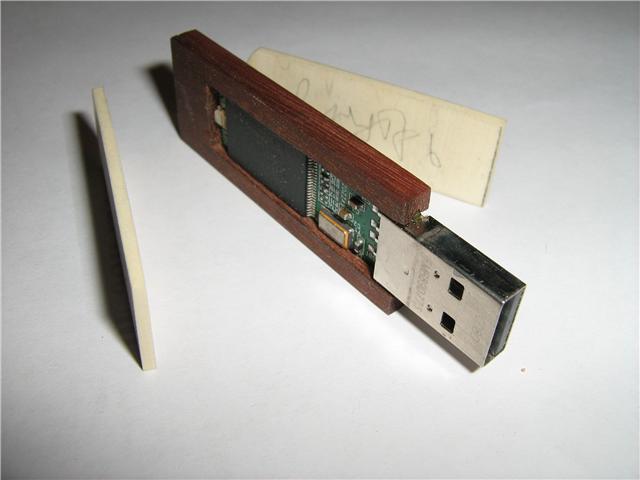

Начинаем складывать…
Сложили…
Отшлифовали внешний вид…
Сквозное…
Смеркалось… Решил посмотреть, как оно в полумраке… Что то так и не получилось пока нормально ультрафиолет сфотать…
На всякий пожарный покрасил изнутри все в желто-зеленый
Приклеил окно на термоклей…

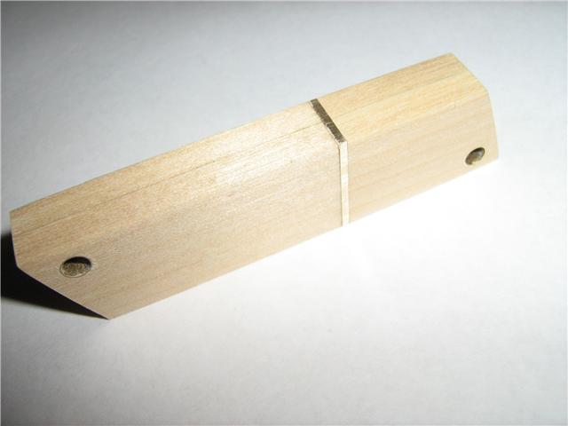

теги форума — в квадратных скобках. kUBIK Окнонный шов…

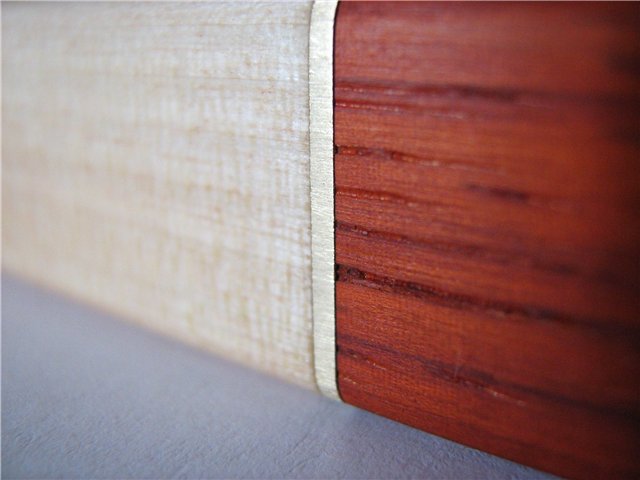

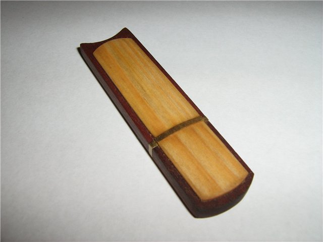

Передний край…

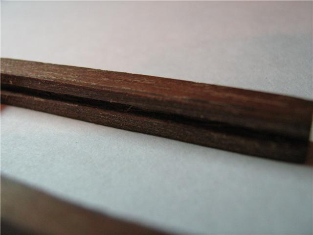

Временами бинтовал скотчем, чтобы половинки не разбегались… Предфинальная шлифовка, подгонка и проклейка…
Клей…
Наложенные швы…

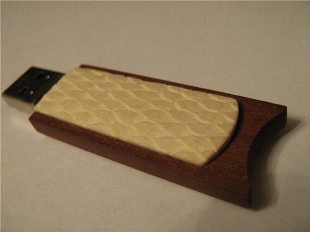

Склеено, прошлифовано…
И все равно трещину видно… Это из-за антисанитарных условий… Пыль от крандаша попала и прокрасила плоскость внутри… Слишком долго мучал ее открытую… Хотя клей не должен был оставить следов…
Ну да ладно… Что сделано, то не исправить уже…

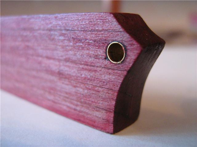

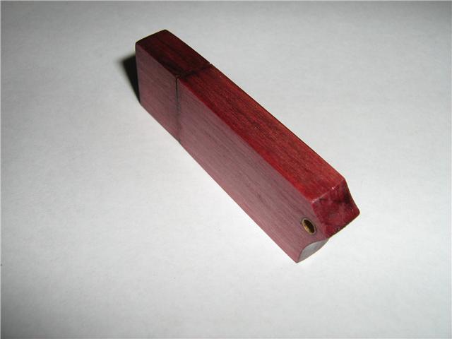

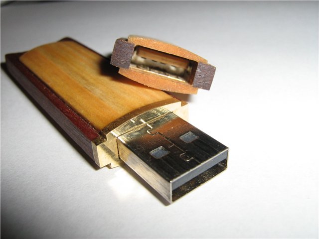

Подбираем подходящую латунную трубку для отверстия под шнурок…
Трубка от антенны радиоприемика…
Отрезаем столько, сколько нужно…
Целимся и вставляем…
Потом подгоняем, шлифуем, шлифуем, шлифуем…

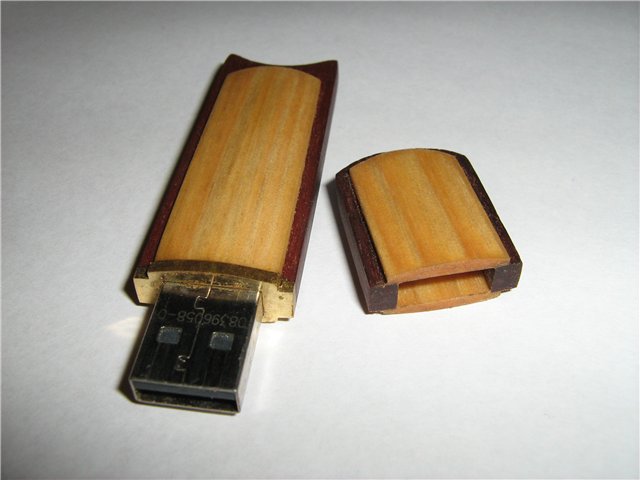

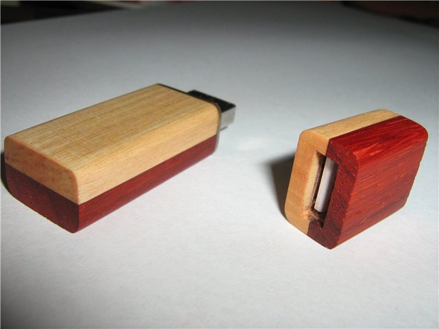

В итоге получаем следующее… На фотке почти готовая флешка и моя рабочая 8-ка…

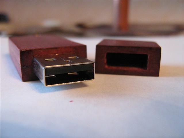

и опятьЭх, думал сегодня весь день, как делать крышку… Не хотел я почему то разъём юзать… Но ничего лучше не придумал…
Примерка…
<img src="http://pic.ipicture.ru/uploads/090727/38231/GEVab22Wpn.jpg">
Разбираем, курочим, подрезаем, пропаиваем…
<img src="http://pic.ipicture.ru/uploads/090727/38231/j8V6Q1lVzC.jpg">
Чтобы не было щелей и лишних дырок напаиваем немного припоя… Лишнее сточится…
<img src="http://pic.ipicture.ru/uploads/090727/38231/r451pze2je.jpg">
Примеряем…
<img src="http://pic.ipicture.ru/uploads/090727/38231/9awUxSeHRU.jpg">

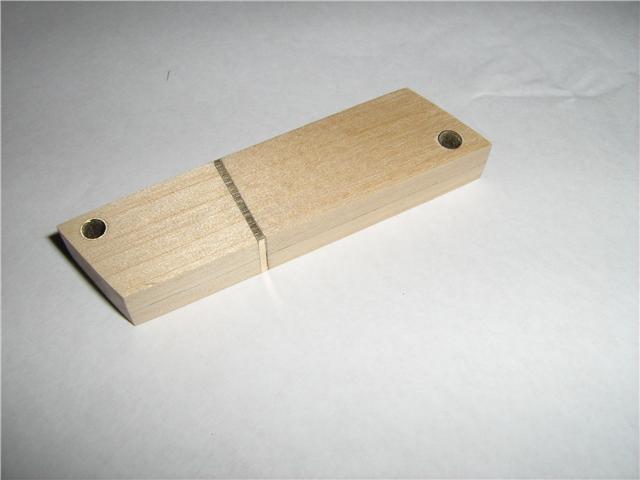

Прикинул размеры, разметил, выточил брусок…

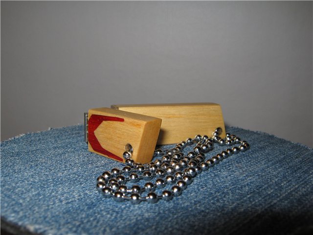

<img src="http://pic.ipicture.ru/uploads/090727/38231/2bKWbteTrR.jpg">
Итого. Начало крышке положено… Измерил полную длину флешки… Она получилась немалой… 88 мм пока что… Может еще подрастет…

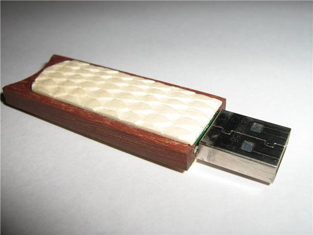

Вопрос — что делать с деревом?.. Есть ли субъективные мнения?..
Могу покрасить, но тогда не будет видно, что это дерево… Могу морилкой покрыть, но тогда будет видно шов… В итоге долгие поиски и размышлизмы привели меня к следующему…

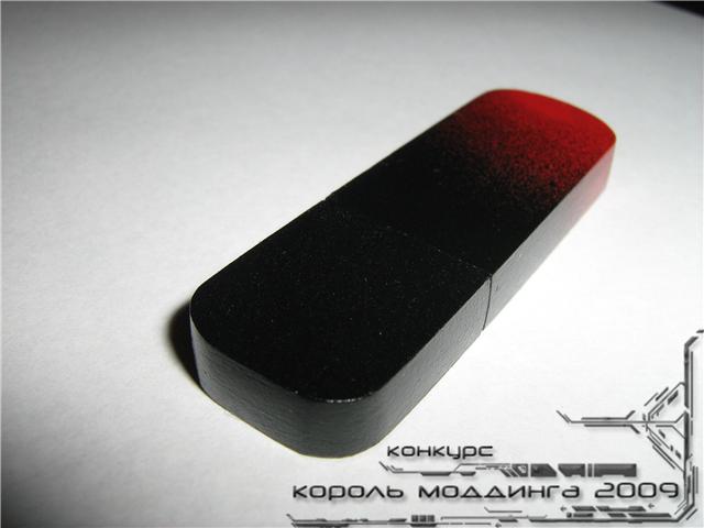

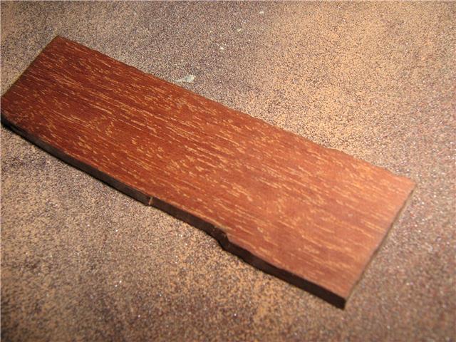

Пара подходящих дискет нашлась на дне сейфа на работе…
Пол баночки дихлорэтана… Купленного хз когда, но не советский… А жаль… Хотя растворяет тоже на ура…
В ход пошла только одна дискета… Та, что желтая… Осталась от нее примерно четверть… Растворил полностью до состояния густого сиропа в ~10мл дихлорэтана…
Смешиваем две предыдущие картинки и получаем следующее…
Радиоактивная, УФ активная и сугубо ядовитая смесь, напоминающая мне, почему то, аномалию "Холодец" из сталкера…
Вот так выглядит после высыхания… Сохнет довольно таки бодро…
Сделал пробник…
Залил…
Теперь жду высыхания… Да уж… Эта аццкая смесь усадку даёт неслабую… Пока это чудо сохло (я второй слой поверх наложил) накидал чуток эскизов…
В итоге пока хочу остановиться на стрелках…
Как вариант можно попытаться вырезать и вклеить прям кусок пластика как в окно…
Но толщина стенок порядка полутора милиметров… Негде разгуляться…
Короче, подумать ещё нужно… SiKe, хз… Извини, но для меня идея не новая… У LIQUIDator'а такое было (ну или почти такое..) — слойка из оргстекла…
Да и я тут что то похожее юзал, только оргстекло чуть толще было, и в качестве обкладки дюралюминий был…
BD NSK, мне идей не жалко… Можешь даже мои юзать… Я не жадный… Экспериментировал с этим ядовитым составом… В итоге пришел к следующей концепции…
То, что слева — залито полностью. Видно, что пузырится…
То, что справа — покрашено в несколько тонких слоёв… Благо "краска" такая, что растворяет предыдущий слой… В итоге почти цельная конструкция… И ничего не отваливается и не отстает… Вечером поковыряю эти мазки, покажу, как оно стоит перед вандализмом…

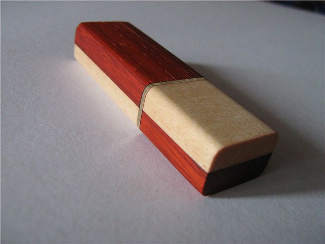

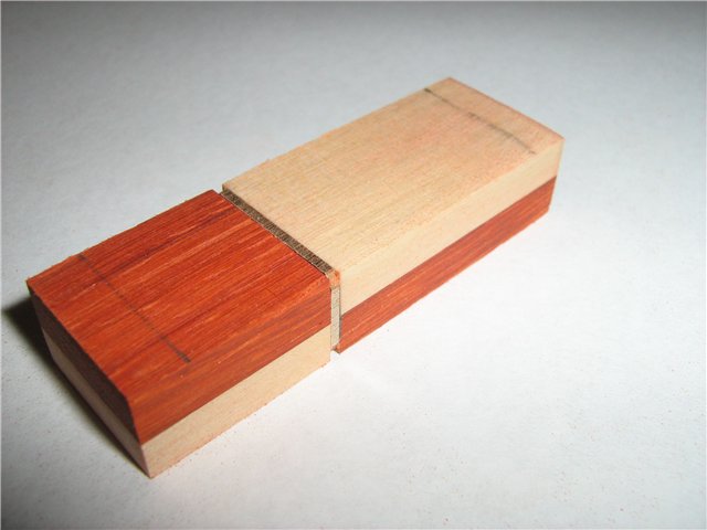

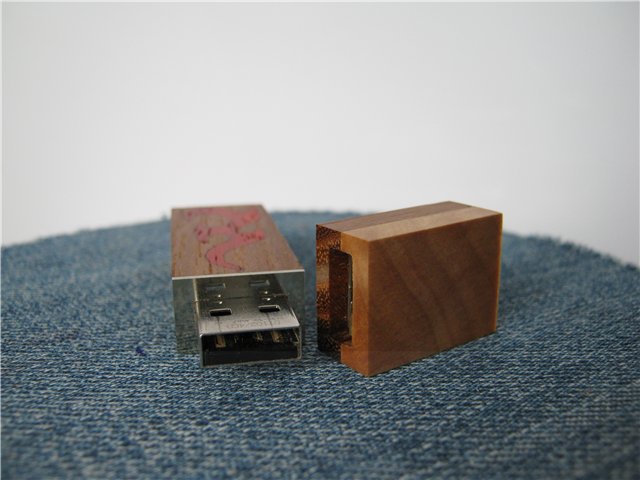

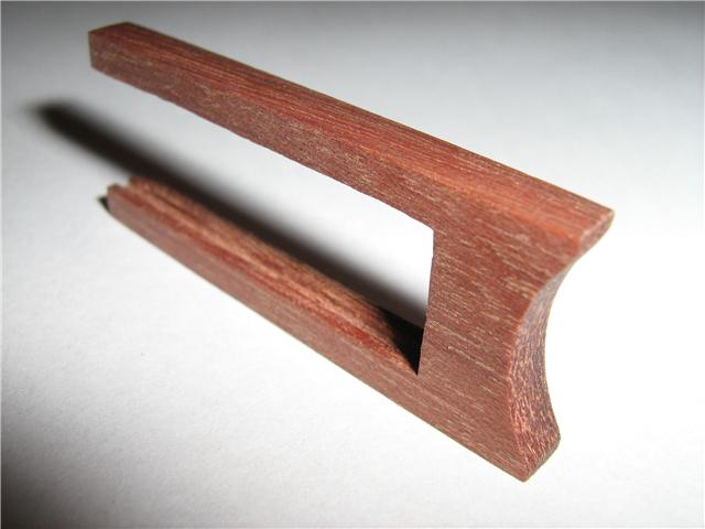

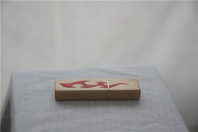

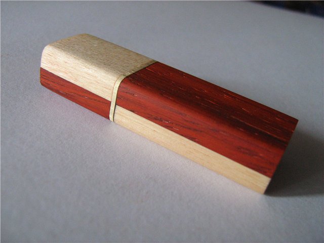

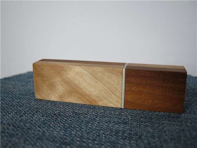

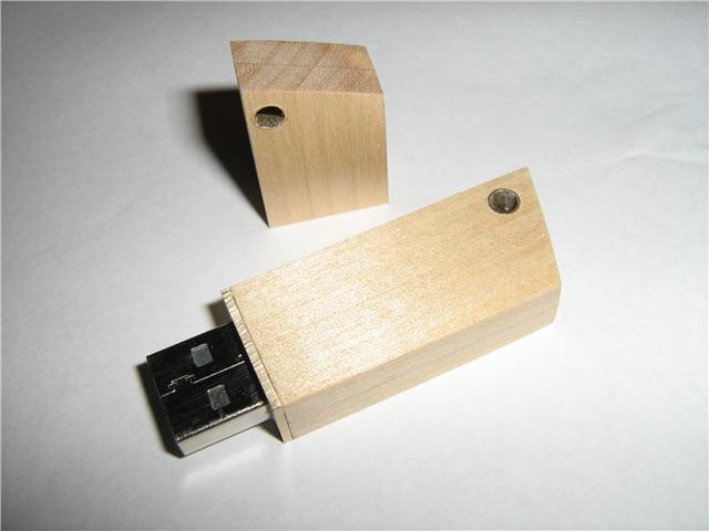

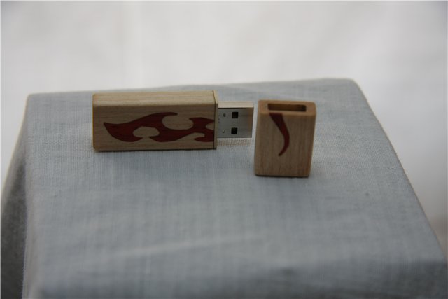

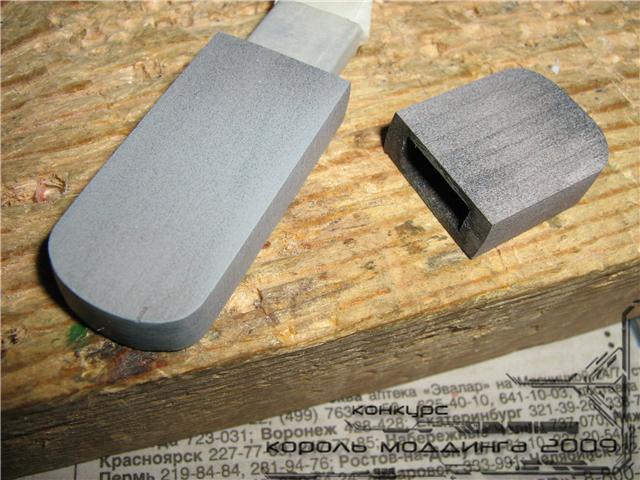

Крышка:

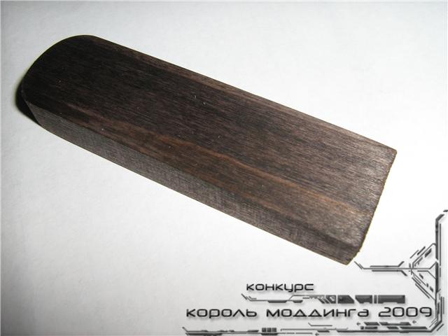

Взял новое полешко…
Вырезал болваку под размер крышки с небольшим запасом на сколы и прочее…
Сразу сверлим, чтобы не было огрехов…
На данный момент болванка готова…
Продолжение…
Поизголялся над тестовой заливкой, расколол и надрезал…

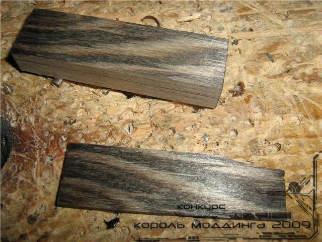

Крышка… Раскалываем на 2 половинки заготовку…
Размечаем…
Вырезаем…

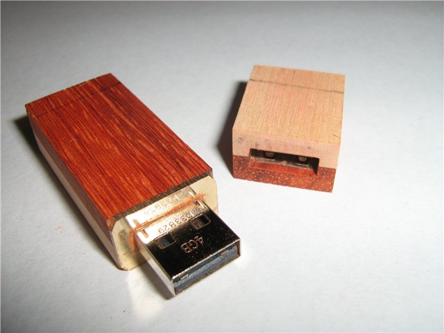

Примерка разъёма…
Детали…
Режем вторую половинку…
Главное попасть в размеры и соблюсти точную стыковку…

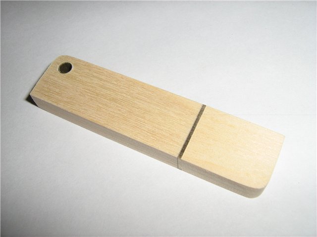

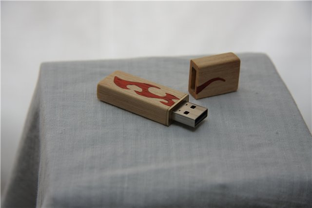

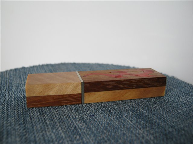

Итого вот…
Габариты флешки:
длина — ~90;
ширина — ~19,5;
толщина — ~12.

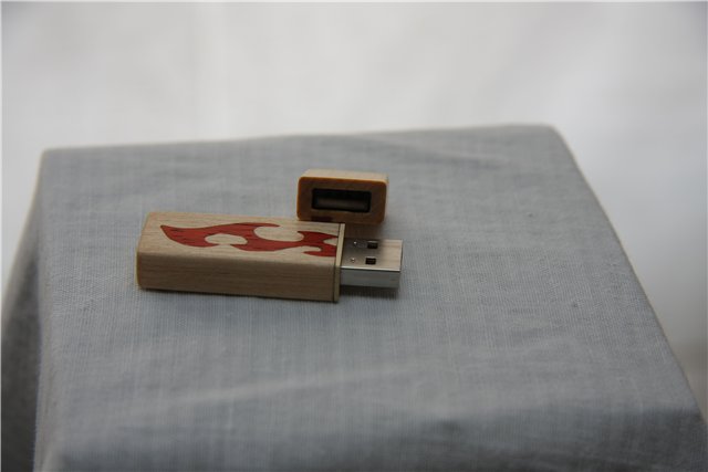

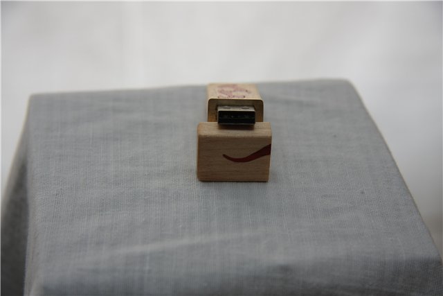

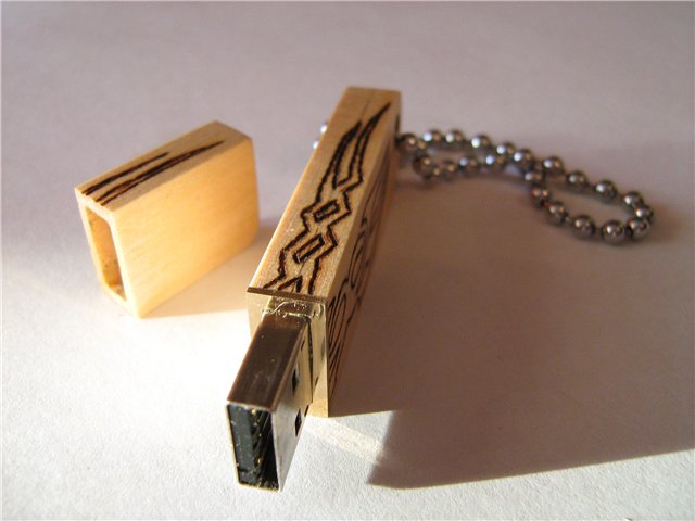

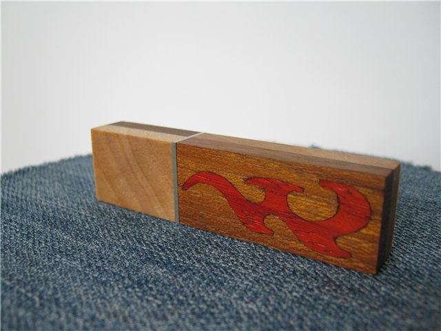

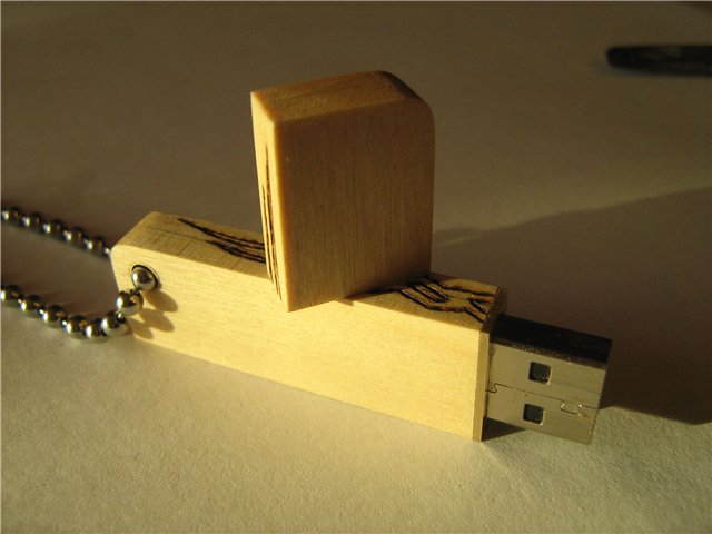

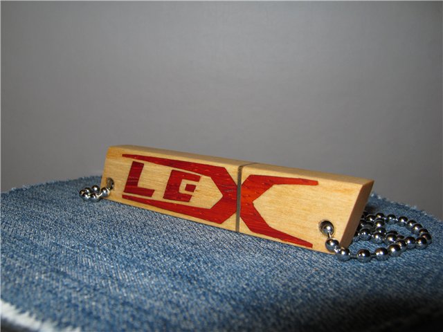

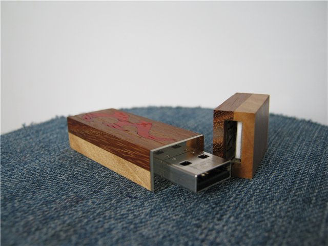

BD NSK, ватермарки желательны, но не обязательны… Ну вот я и доделал колпачок…
Фотки… Без слов…
BD NSK, это НЕ финальный вариант…
К тому же по одной плоскости крышки у березы какая то пакость была… А може просто слишком близко к коре… В общем там какие то поперечные прожилины…
Фотки покрупнее…

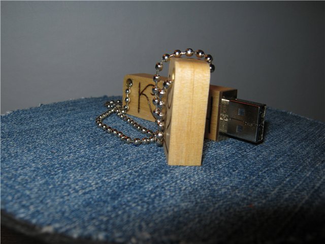

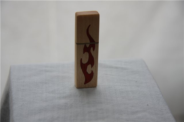

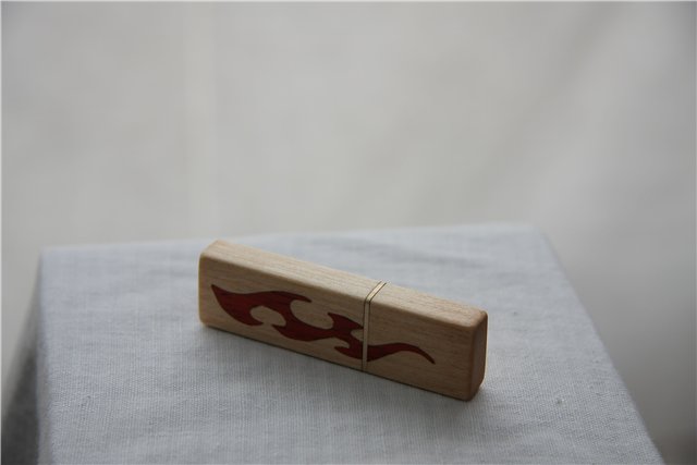

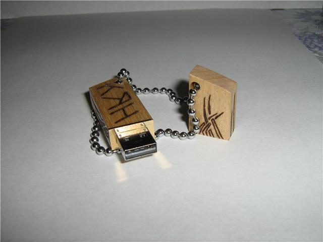

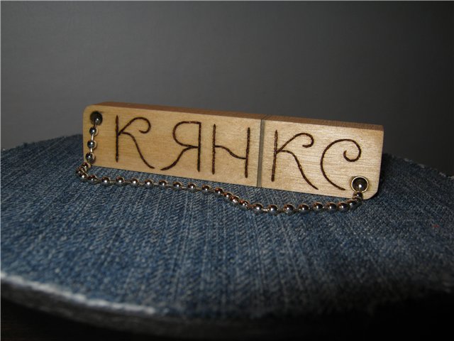

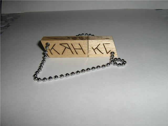

Поступило предложение замутиться с иероглифами…
Какие посоветуете?.. Ибо я в японском — дуб…
Что писать?.. Ну что ж… Звучит красиво, выглядит слишком красиво…

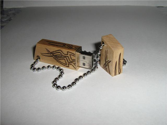

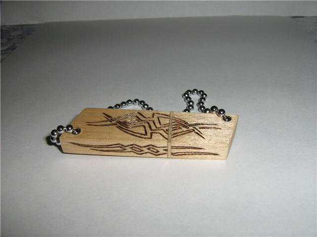

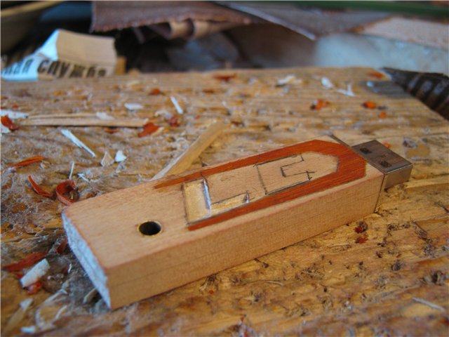

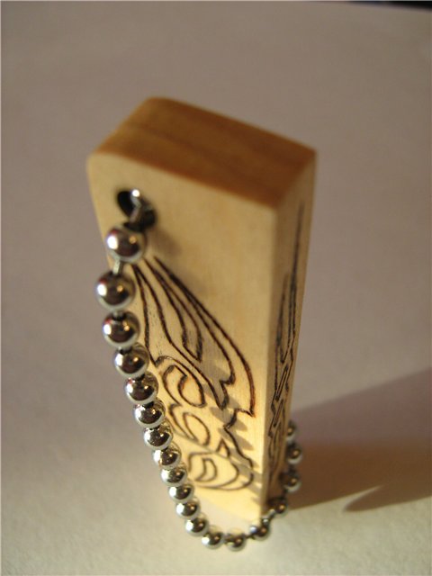

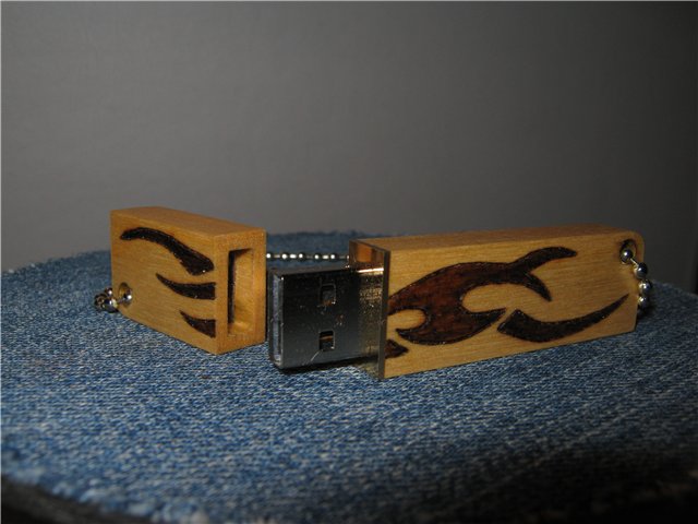

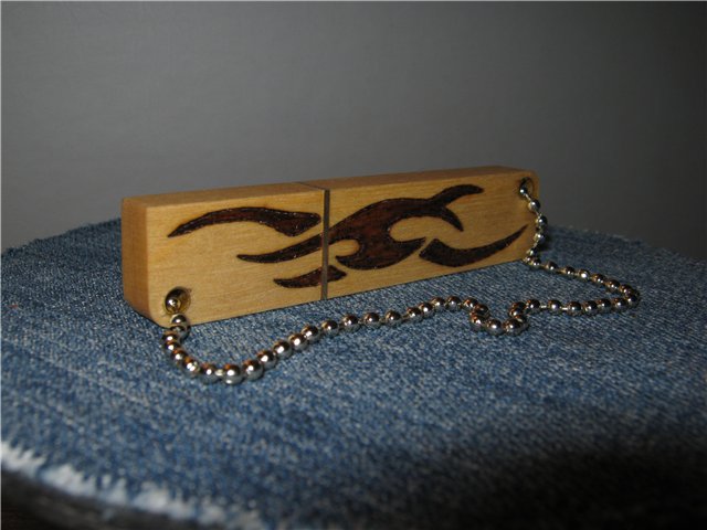

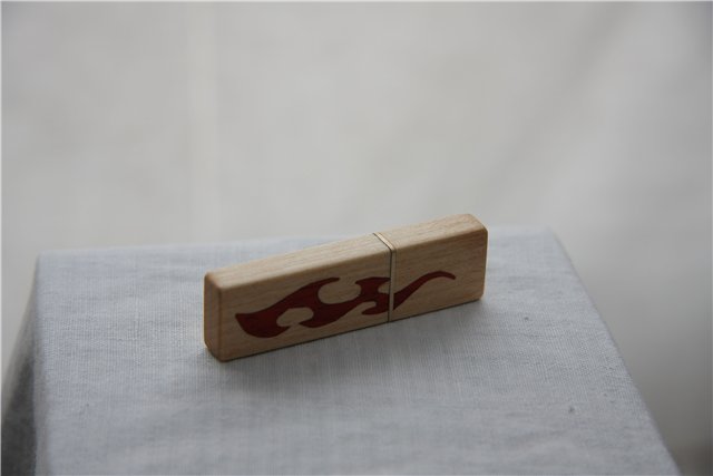

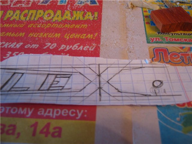

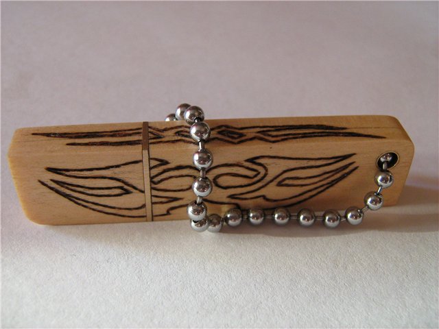

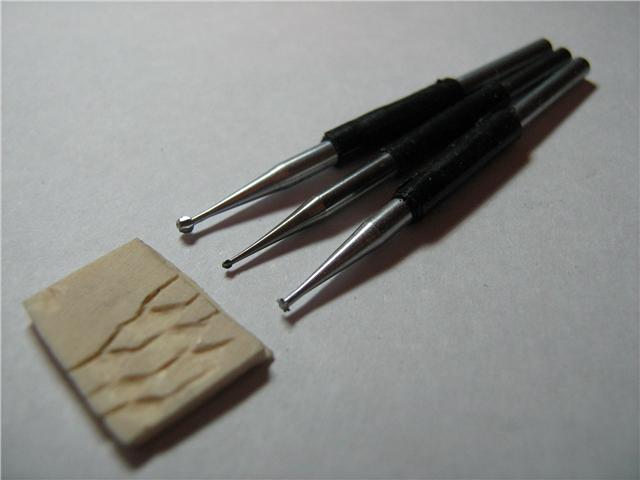

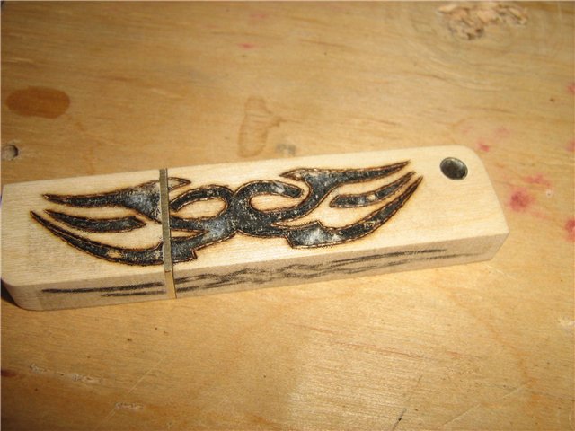

Пара слов по поводу нанесения рисунка…
Думаю выжигаие все видели?.. Вот могу выжечь…

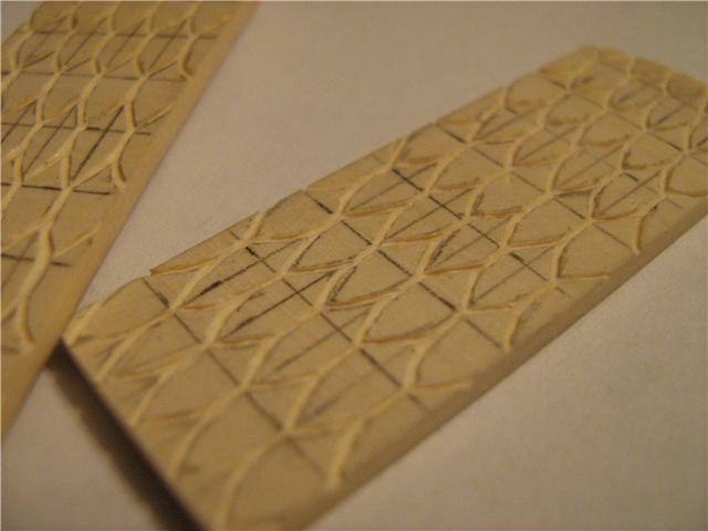

Ну и для альтернативы могу сделать так, как уже когда то делал…
Это тоже берёза, была прорезана резцом узкая щель треугольной формы и затёрта графитом от простого карадаша… Смотрится тоже контрастно…
Что скажете лучше делать?.. Эксперимент…

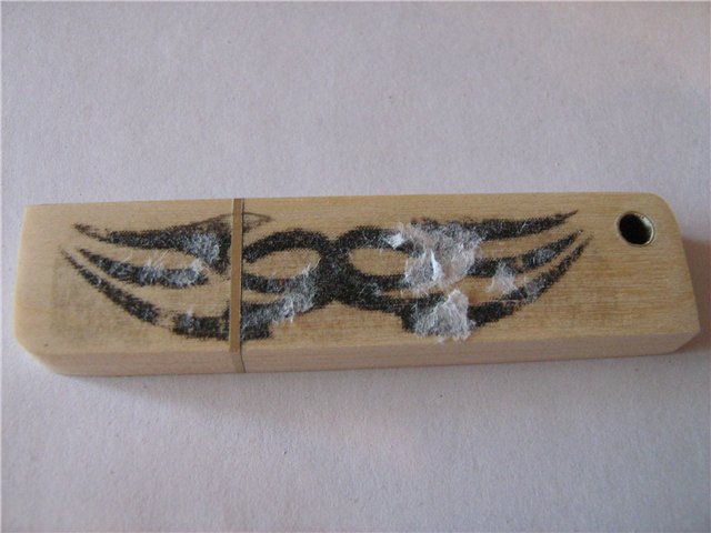

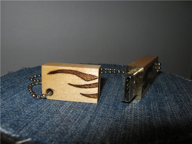

Пусть не все ровно, но в качестве пробы сделал…
Рисуем…
Достаем из шкафа такой вот агрегат…
Наконечник давно уже самодельный…
Жжём…
То, что справа — вырезано…
Результ после небольшой шлифовки…
Сделал новый наконечник, подплющил… Ну что ж, хорошо или плохо, но вот результат эксперимента… Первый блин…
С расстояния вытянутой руки огрехи не видно совсем, с расстояния половины руки видно, что это выжигание (полосы от проволоки)…
В целом результатом доволен, но сегодня трогать её больше не буду… Надоела пока что… Ну вот я покорпел над флехой и выжег старым дедовским методом иероглифы…
К сожалению все не вошли… Идеалом было бы 5 иеров, но слова были длиннее, и, последовав совету господина Dorosh, я выкинул пару иеров… Все равно никто не прочитает…

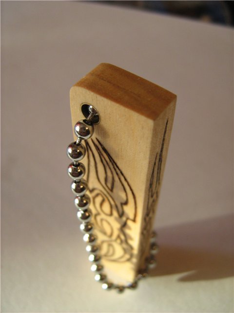

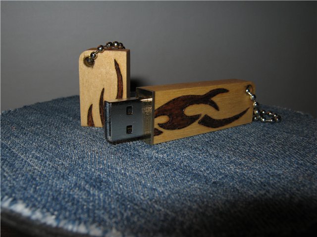

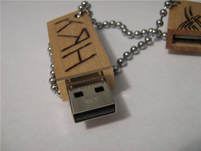

Итак фотки…
По лазерно-утюжной технологии переводим зеркально распечатанные иероглифы на древесину…
Жжём…
Крупный план иероглифа, за который все так переживали…
А вот и фото зачищенной наждачкой флешки…
Крупный план…
З.Ы. Всё равно еще чуток ровнять нужно, да и шлифовать лучше… Но это уже не сегодня… Долго думал, что же с ней делать дальше то… В итоге реализовал идею, которая пришла в голову первой…
Небольшая фотосессия… Предвидя вопросы, отвечаю — белое в выжженых прорезях — это деревянная пыль от шлифовки…
Ещё работать и работать над ней…

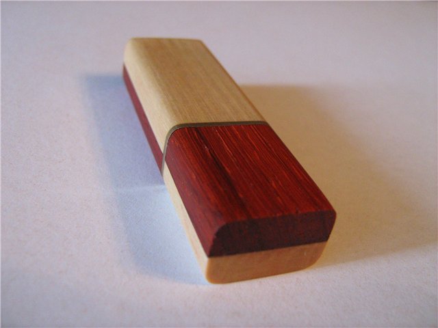

З.Ы. Картинки кликабельны… Итак закончил…

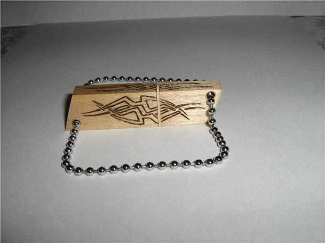

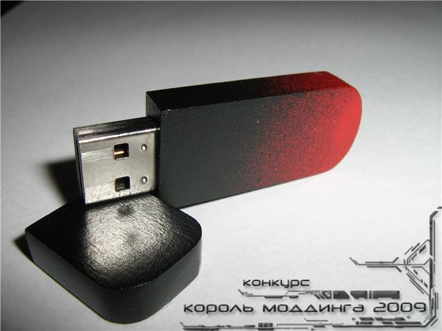

Финальная фотосессия при свете…
Сравнение с флешкой спонсора…
Фото подключенной флешки…
При свете…
Во мраке тьмы…

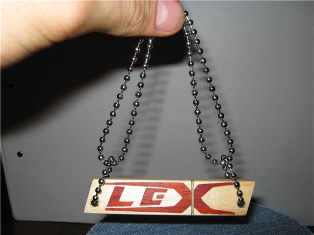

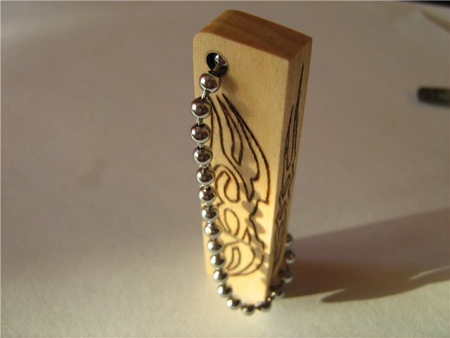

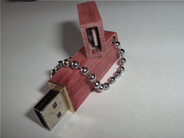

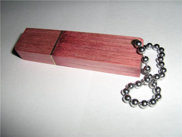

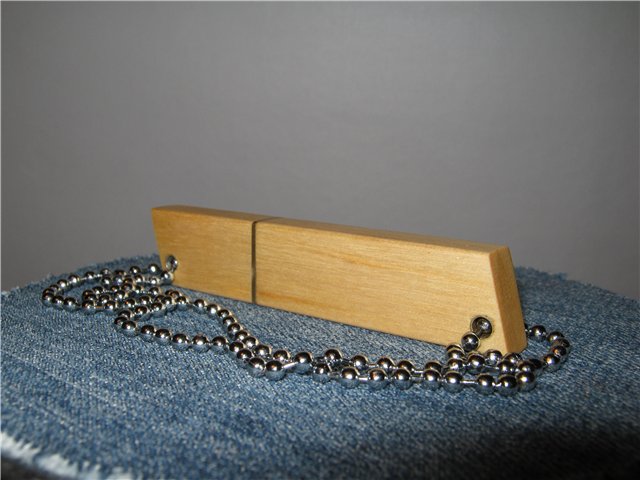

А вот такое кольцо я по началу хотел повесить на цепочку в качестве брелока… Но что то передумал… Слишком броско…
З.Ы. Дата первого снимка — 19 июля… На создание флешки ушло 2,5 недели…
Результат стоит того… Квайкер, благодарю… Не в размере счастье…

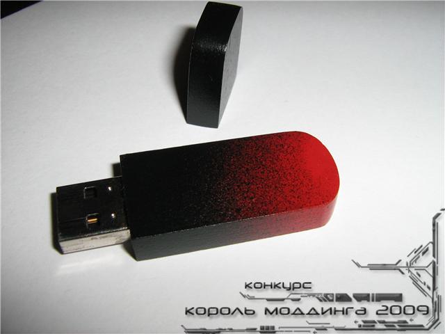

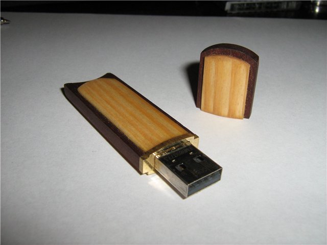

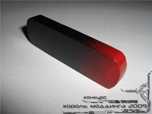

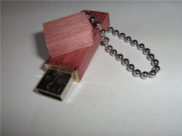

Эх, не сидится мне на месте… Руки чешутся в необычных местах…
Решил почесать их об флешку, которую всё не было настроения доделать…
Технология такая же, как и у флешки на первой странице топика… По размеру флешки вытачивается из оргстекла рамка с уступом внутри, чтобы флешка держалась… Подогнав рамку, я долго думал, чем ее залить… В итоге залил эпоксидкой с разведеной в ней краской…
Вот такой — http://www.pcdesign.ru/cgi-bin/showtovar.cgi?kod=105007&id=105&id1=&id2=&id3=&id4=&id5=&id6=
Вот так:
Затем из того же алюминия (скорее это дюралюминий, но не столь важно) вырезаем накладки и приклеиваем к рамке, залитой и просушеной… А так же шлифуем…
Ровняем…
Вырезаем крышку… Теперь решил обойтись без ответного разъёма…
Для того, чтобы крышка держалась хорошо используем магнит… Подходящий подтачиваем немного…
Примеряем к флешке, ровняем, вклеиваем магнит в крышку термоклеем…
Крышку делаем по той же технологии — 2 накладки…

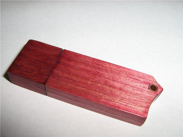

Итого: на данный момент флешка сделана, крышка почти сделана… Осталось обточить крышку и зашлифовать крышку и флешку… Доделал крышку, дошлифовал… В общем вот… Ничего лишнего…

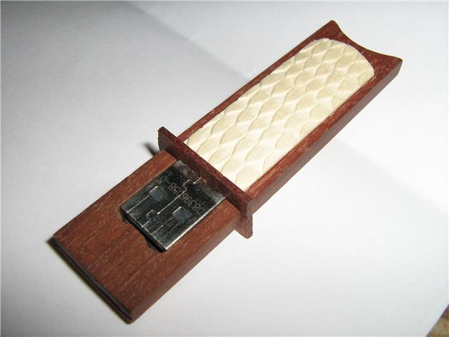

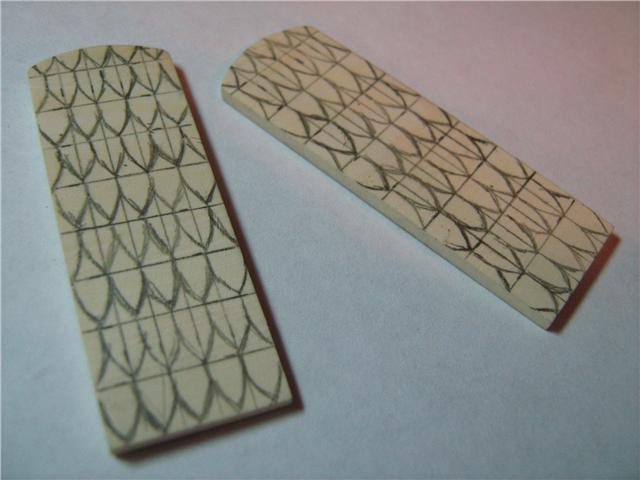

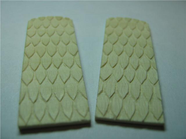

Преамбула: когда то отец привёз мне пластик бивня мамонта, добытый в почти вечной мерзлоте севера Красноярского края… Я долго думал, что с этим бивнем делать, ибо по твердости он не уступает буку… А состояние у него не лучшее…
И вот придумал…
Итак, амбула…
Поднакопилось флешек… Нужно с ними делать что-нибудь…
Вот этот кусочек бивня… Не самый большой и аккуратный, но уж какой есть…
Трещинка…
Разламываем до конца, все равно слезами горю не поможешь… Он треснул уже тысячи три годков назад…
Выбираем подходящий по размеру кусочек…
Юзаем старые добрые тисочки…
Дрелька с примитивным ограничителем глубины…
Свэрлим…
Готовим посадочное место под флешку…
Временами дорога каждая десятая милиметра… У этой флешки не было элементов с края текстолита… Так что Флешку можно было уменьшить намного…
Затачиваем тореч и примеряем…
Вот такой кусок мамонта… Продолжаем…
Так как в ширину она и так слишком большая, то отпиливаем пластинку сбоку… Выкидывать не торопимся… Авось и пригодится…
Кусочек становится ровнее…
Фактурка мамонта…
А пластинка то пригодилась…
Точим…
Тем временем придаём кусочку бивня очертания поровнее…
Делаем вторую пластинку… Чуть плотнее прилегающую к разъёму…
Место ей здесь… Зоркий глаз заметит, что эта часть уже отшлифована…
Самое интересое, что этот материал древних не берет ни один клей… Кроме родной эпоксидки… Разводим ее с бивневой пылью…
Вот такая консистенция…
Садим флешку на термоклей…
Приклеили пластинку…
В обточке очень помогла вот такая штука…
Готовим разъём…
В итоге пока вот…
Итого. Попробовал сей благородный материал… Понравилось очень…

Пока склеиваются половинки, готовим для крышечки разъём…
Обтачиваем лишнее и пропаиваем стык…
Заготовка для колпачка…
Колпачок почти готов…
Склеено и в сборе…
Металлизация отверстия…
Колпачок крупным планом…

Размеры самой длинной флешки на первой странице были…
61 мм. Минус 15 мм разъёма. Получаем 46 мм чистой платы…
К слову, сейчас все флешки короче немного… В среднем плата длинной 33-41 мм.
33 — это классический 100-й кингстон(он стоИт в мамонте и последней деревяхе), а 41 мм — это резиновая адата, например такая — http://ht.shop.by/983/
Плюс 15 мм разъём… (не забудь про припуск для того, чтобы флешка держалась)…

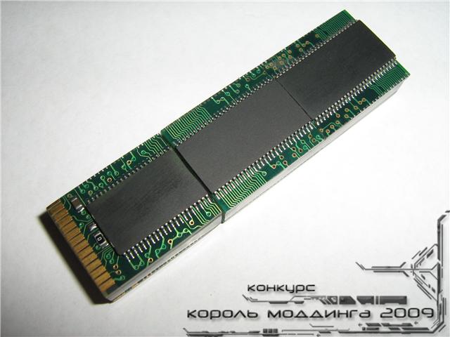

Стааарая оператива… Простите за кощунство… SDRAM 64 Мб…
Пилим…
Клеим с одной стороны…
Хм… Вспышка даёт сильный желтый отсвет эпоксидки…
Без вспышки…
Тыльная сторона… Пока недошлифованная…

Дерево…
Самодельная раскраска…
Красим…
Финально…
Габариты — 75х12,5х8,5

Итак, далее… Близится сессия, а времени всё меньше и меньше… А у меня опять эксперименты… Частично удачные…
Пробовал проморить берёзу… До того, как начинал резку…
Получилась вот такая забавная текстурка при расколе деревяхи…
Это уже при дальнейшем морении заготовки.
Вот так получилось…
Вот флешка без колпачка…
Сделал колпачок, что-то мне не понравилось, как легло дерево… Решил зашпатлевать и выкрасить…
Шпатлевка…
И финальные фото…
Габариты вместе с колпачком: 61х18х7 мм.
Объём: 8Gb.Медленно заканчиваю начатое…

ПреАмбула…
Есть такое дерево блэквуд (black wood)… Чертовски красивое… и вообще я на такие вещи пускаю слюни, так как вижу в заготовках уже почти что проект…
Амбула…
Достался мне кусочек такого… Примерно такой:
Я его немного попилил… Подровнял…
Подогнал… Примерил к флешке…
Размеры…
Впихиваем невпихуемое…
Не лезет… Что же делать?..
Делаем пазик, ака направляющую…
Замечательно входит ©. Как по рельсам…

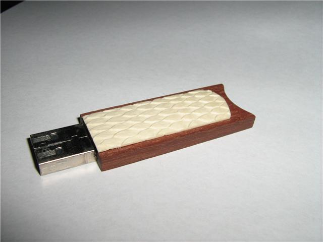

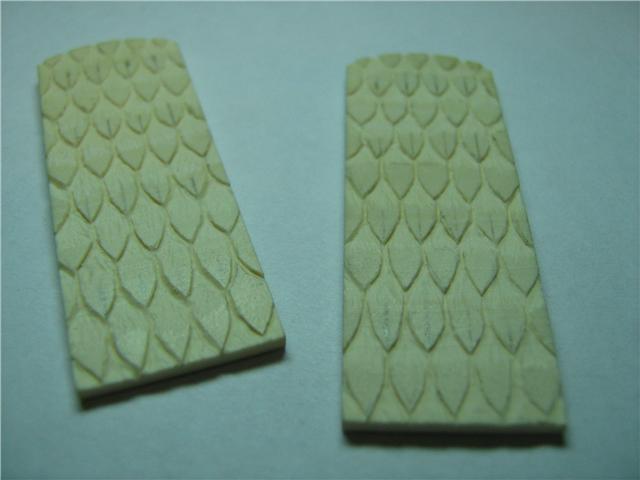

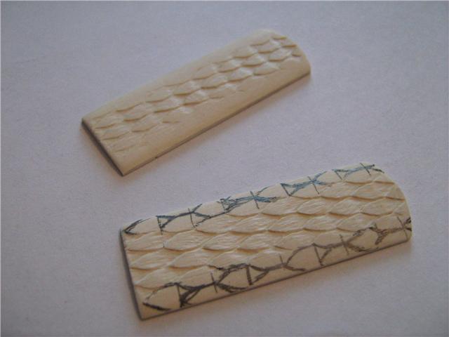

Рыскаем по углам квартиры в поисках вдохновения… И оба-на… Находим странное кальцесодержащее формирование, пролежавшее в земле лет тысяч десять… На удивление противящееся обработке…
Кромсаем этот практически чистый кальций на полоски… По мере возможностей аккуратно… Нам понадобятся пока две…
Немного корректируем форму самой флехи…

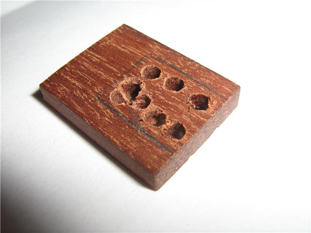

Далее пробная гравировка этими вот резцами…
Разметка…
И понесла-ааа-ась…
Доделал начерно — понял, что не смотрится плоская пластина… Пришлось скруглять края…
Ещё часа три красивых слов на чукотско-алеутском (на наш лучше не переводить)… Оглохнув уже от жужжания дремеля, трясущимися руками фотографирую…
Итак, условно конечный вариант… Условно, потому что слишком капризный материал выбрал… Приклеил эпоксидкой, но об этом чуть позже…
Заготовка на колпачок… Гг… Я стал чертовски не любить эту часть флешек… Причём всех…
Ну а теперь вывод:
1. Тестовые испытания сей флешки на работе закончились следующим — работает она отлично, единственный нюанс — протестировав, я положил её рядом с ноутбуком… Как раз напротив отверстия, откуда дует горячий воздух… В общем эпоксидка, которой я приклеил пластины к флешке не выдержали, и пластины, выгнувшись, отклеились от флешки… Остыв, они выровнялись, пришлось клеить на супер клей (благо плоскость выровнялась эпоксидкой..). Но это не всё… Повторное тестирование проходило на том же буке, с теми же граблями для меня… В общем, противопоказана этим пластинам горячая температура… Ошкуренный бивень мамонта с трудом клеится лучшими клеями… А жаль… Буду думать насчет новых чешуёвин из берёзы… Хотя на эти потратил часов 20… BlackJack'о-человеко-часов…
2. Длина выреза в корпусе ограничивалась длиной пластин из бивня (нереал длиньше сделать)… Поэтому получилось тика в тику, разъём торчит слишком далеко, а проставка из дерева на последней фотке, которая должна была лечь на флешку сломалась из-за слишком малой толщины… Остается под вопросом из чего делать проставку… Пока думаю над металлом…
3. Решением этого может стать создание новых пластин из берёзы (ну нравится она мне очень!..). Решится вопрос с перегревом, а также вопрос с проставкой — можно буде посадить флешку глубже в корпус, скрыв слишком длинный разъём… Единственный минус — обидно, блин… Да и берёза — это вам не бивень..ONIX64, на флешке с последней страницы?.. В основном вот тем, что справа на фотке…

Немного практики… Простая флешка — берёза, морилка "красное дерево", лакировка…
Флешка на заказ…
Материал — берёза, флешка Silicon Power, монета, номиналом 50 коп и юсб мама…
Кянкс в переводе с армянского — жизнь моя…
К вопросу о птичках…

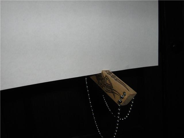

Часто многие сетуют на то, что не могут подогнать флешку к колпачку ровно… И настолько это трудно, что видна щель невооруженным глазом…
Вот как это удалось мне…
Флешка на фото висит на листе бумаги А4, зажатом без усилия между колпачком и самой флешкой… Юсб мама позволяет добиться небольшого подпружинивания при закрывании крышечки, и даже легкого щелчка от закрытия…
Следуем дальше…
Флешка SILICON POWER LUXMINI 720 4GB, материал — берёза, юсб-мама, монета 10 коп, трубка от антенны радиоприёмника и цепочка.
Берёза морёная под красное дерево…

Берёза, всё по старой технологии…
Дерево, монетка в 10 копеек, латунная трубка от антенны, цепочка, рисунок наносится по лазерно-утюжной технологии, выжигание, и на десерт пропитка тунговым маслом…
На самом деле флешка белая с лёёёгонькой желтизной от масла…
Просто фото сделано при естественном освещении солнца на закате Дня Победы!..

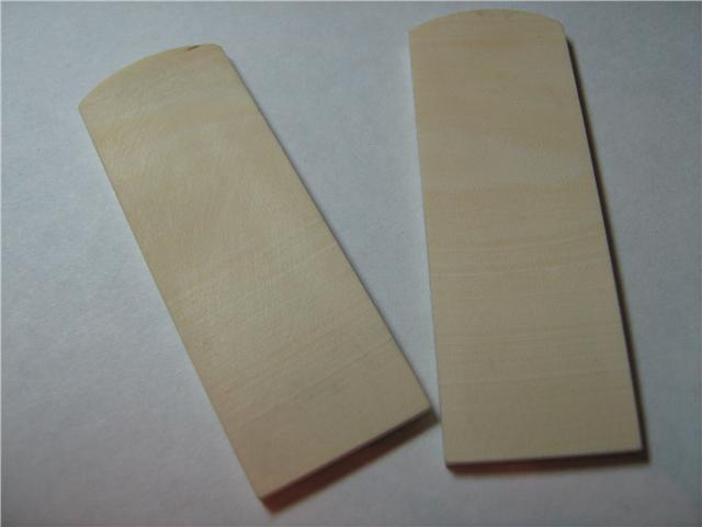

Был сапожник почти без сапог… Теперь всё же доделал свою флешку Corsair 8 Гб, которую когда то начал.
В итоге, отказавшись от пластин из мамонтовой кости, сделал их из берёзки… Контраст коричневого и белого материала остался… Пропитка льняным маслом…
Небольшой набор "Собери сам"…
Собрал… Сам!..
Проставка из 2-х мм латуни…
Полная длина флешки — 76 мм.
Без колпачка — 65 мм.
Толщина вместе с накладками — 8,5 мм.
Толщина части из блэквуда — 4.8 мм.
Ширина — 19 мм.Taper, благодарю…
Цепочка на самом деле латунная, спасибо за идею с протравой…

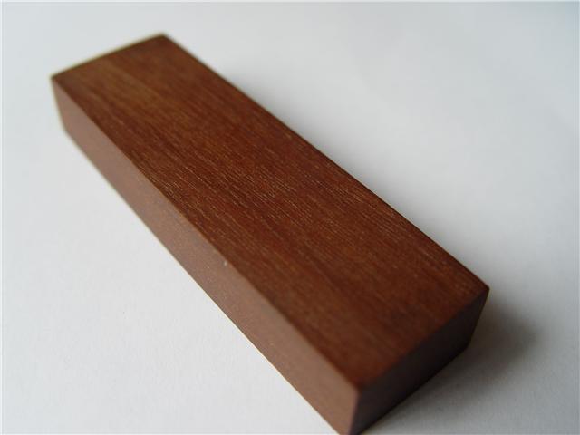

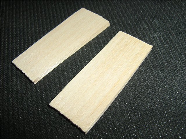

А вот в последней флешке не сосна, а именно берёза… Прочто после пропитки льняным маслом сильно проявилась текстура… Делал на пробнике, понравилось сочетание цветов, решил сделать…
З.Ы. Не люблю с сосной работать…
Ну и фотки заготовок под накладки до пропитки…

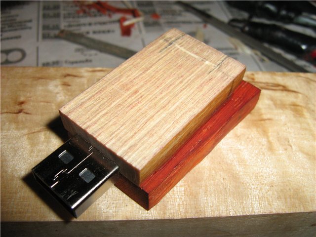

Флешка из двух пород дерева — падук, берёза. В остальном всё так же…

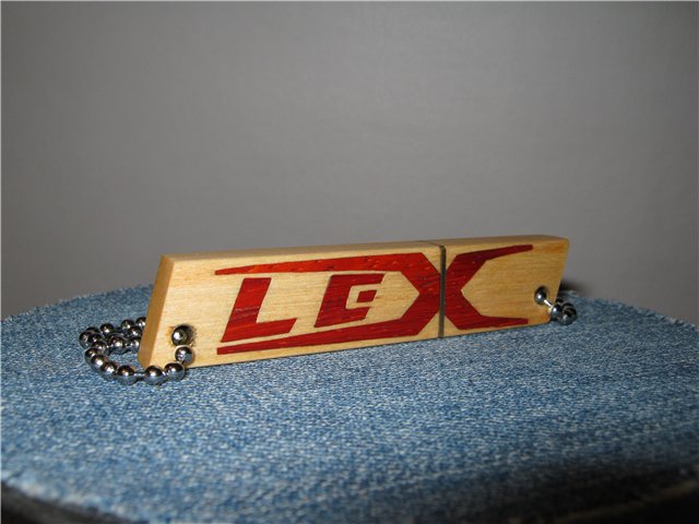

Итакс… Недоделанная флешка наконец-то доделана… Простите за каламбур…
Технологии старые, эскизы новые…
Корсэйр 8 Гб…
Эскиз…
Инкрустация на самом деле у меня делается так…
Сзади чиста, чтобы не перегружать лишними наворотами…
Продолжаю понемногу обеспечивать народ деревянными флешками…
Флешка 8 Гб…
Берёзка…
Берёзовый кап + акация + падук…
Технология старая…

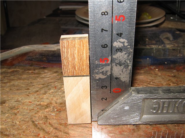

Кстати, вот таким нехитрым способом проверяю перпендикулярность поверхностей… На стекло рядом ставится флешка и уголок, и проверяется на параллельность…
