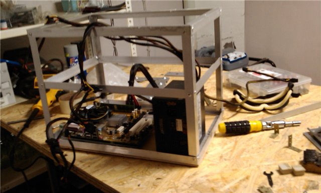

Вот закончил каркас:
Теперь думаю обшивку делать из дерева или всё таки оргстекла?
Красится будет и то и другой по любому.

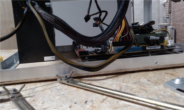

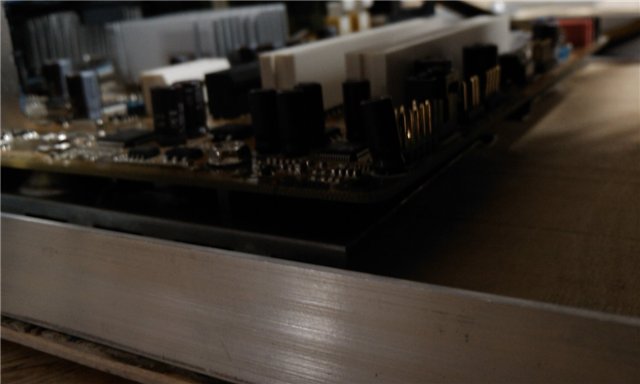

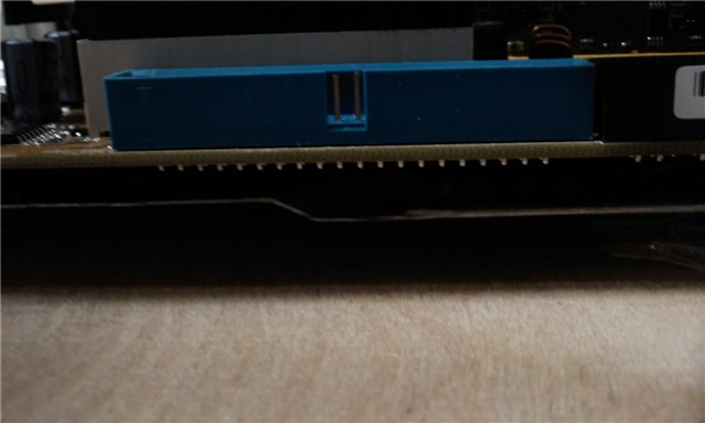

Если что-то придумаю то завтра займусь обшивкой.Вырезал стенки и сделал крепление материнской платы
Плата крепится на заднюю стенку взятую от одного из корпусов упреплённую на болтахх и гайках для поднятия, т.к. уголок мешал.

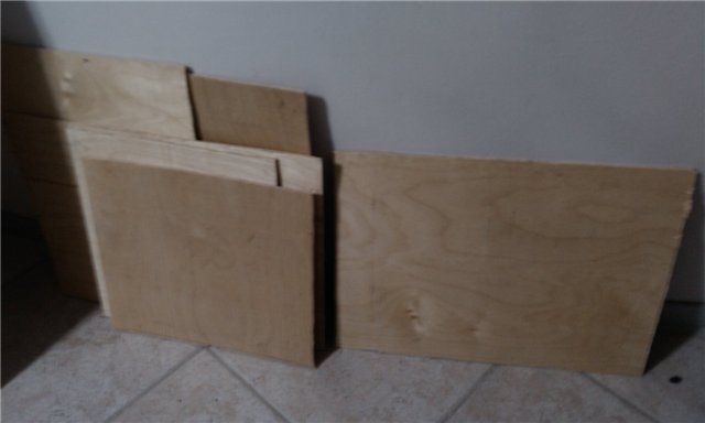

Выпилил все стенки.
