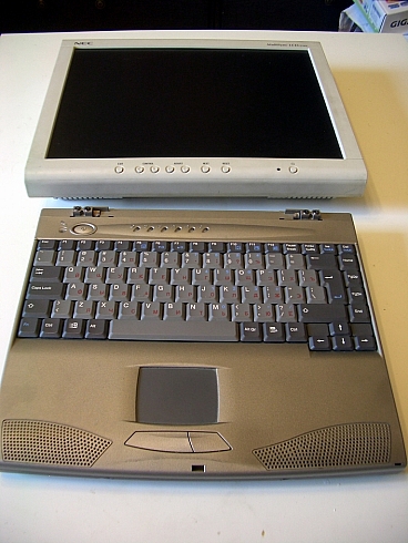

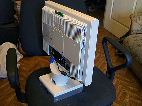

Вот как "это было" в начале
Особо внимательные могут сразу заметить, что система охлаждения была слегка доработана.

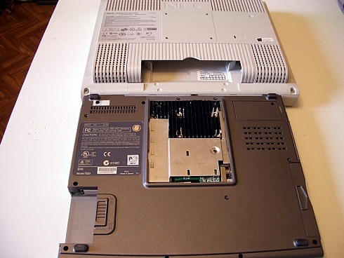

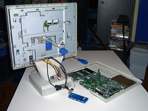

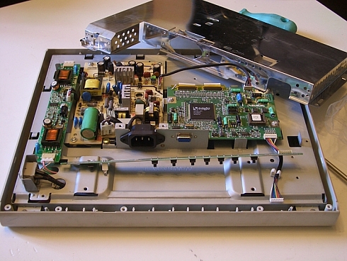

Приступаем к разбору поле… монитора
и тихо офигиваем от его компановки — таких пустот я еще не видел! Такое ощущение, что в этот монитор можно запихать два ноута, а не один. Только мне мешает БП монитора и еще пара плат — буду их выселять в нежилое пространство.
А куда? Ясен пень! В днище.

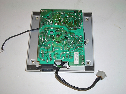

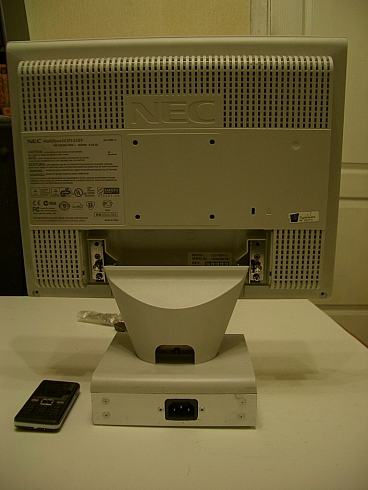

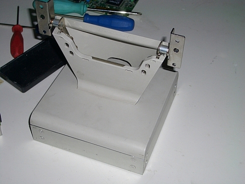

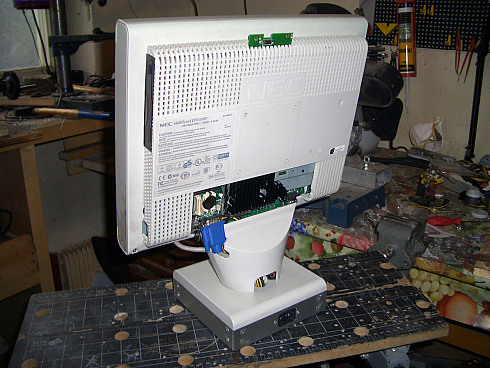

Примеряем БП к подставке
То, что дохтур прописал!

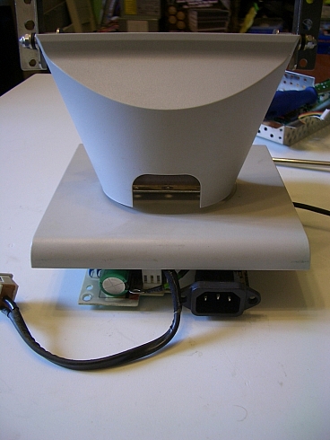

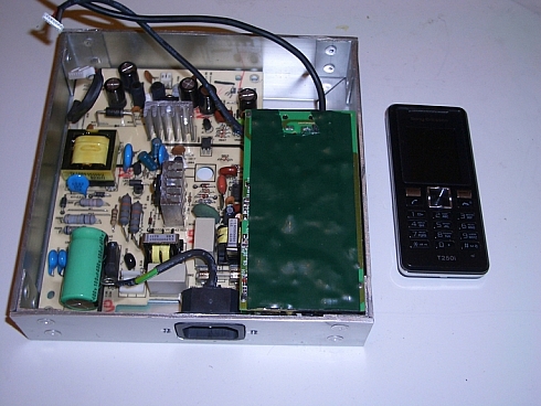

Но, ведь бука тоже имеет своего кормильца — и его туда же! В поседствии вся эта конструкция будет питаться от "одной вилки".
В тесноте да не в обиде

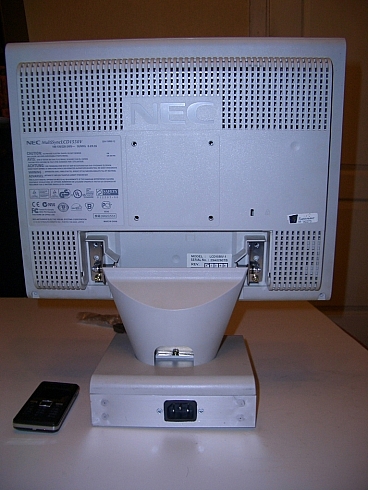

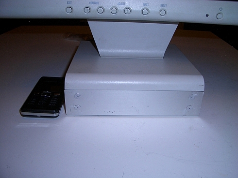

Короб был сделан из люминевых профилей и заклепок. Крепление к подставке через стойки для плат по углам. Размер 155х160х30мм
Ничё так — пъедистальчик?
Ну и промежуточная сборка

Разбор БП-основания показал, что провода правильной длинны, просто они зацепились и не хотели "вылезать" из короба. Повторная сборка оплошность устранила.
Из сделанного — сделал выпил под Сидюк и платы со звуком. Выпаял USB и вынес его на шлейфе подальше (на фотке ниже его видно с подключенным синеньким концентратором). Спаял питльник монитора и питальник ноута. Убрал штатную металическую планку с ноута и все прекрасно поместилось в кожухе монитора.
Тем не менее, долго ковырялся с компановкой, но кожух так и не закрылся…
Промежуточный тест показал, что конструкция работает.

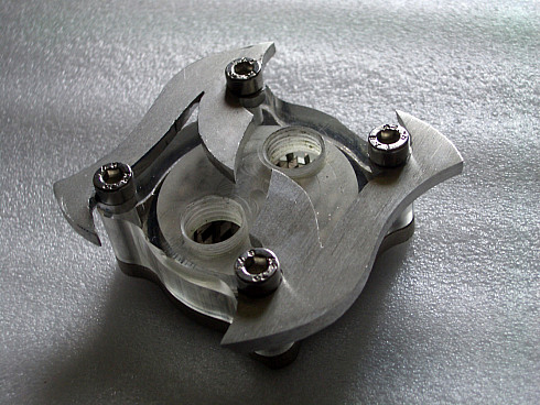

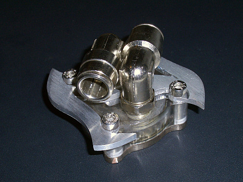

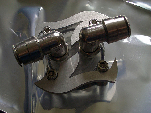

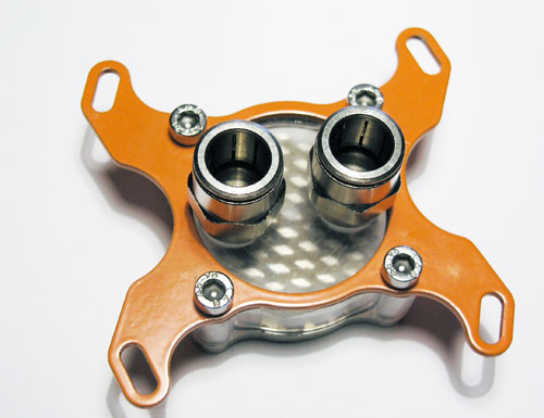

Сегодня пол дня ковырялся с прижималками для ватера.
Найдите десять отличий.
Ватер Промодзовский. Побитый прежним хозяином и жизнью. Заморочился новой прижималкой ибо родная не подходит по габаритам и форме. Плюс, шлифанул днище.

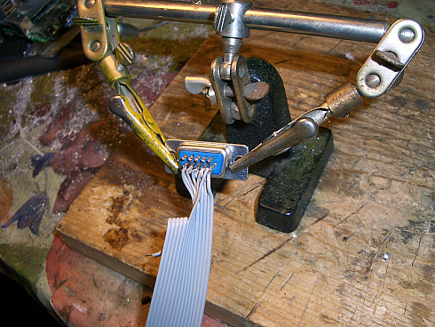

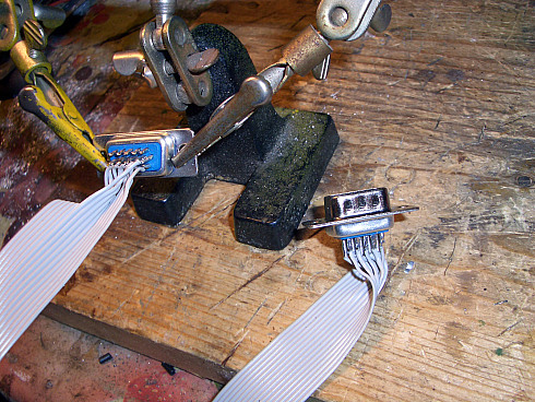

По совету Nic, купил сегодня два таких девайса (15р/шт!)
Разодрал шлейф от флопика и припаял к разъемам

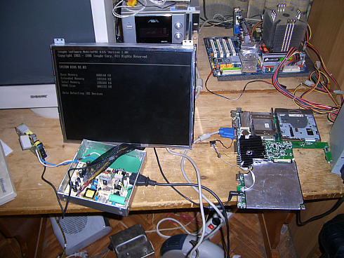

После спайки все подключил, разложив на столе и… Ноут хардом жужжит, а на монитор сигнал не идет! О ужас! Монитор помер! А, мама!.. Кто здесь?
Так, спокойно. Думаем. Ага, а если вместо моего шлейфа подключить старый провод? Все работате!
Подключаю обратно шлейф — нифига… Сигнал на монитор не идет.
Отключаю шлейф, разглядываю на свет и прозваниваю — все аккуратно, правильно и цело.
Что дальше? Вместо ноута, шлейф подключаю к компу, что виден на первой фотке на заднем плане. Что бы вы думали? — Р А Б О Т А Е Т, итить!
Быстро-быстро перекидываю шлейф на ноут — р а б о т а е т!
Перезагружаю ноут — хрен там, опять нет сигнала…
Для очистки совести несколько раз проделал все вышеописанное с неизменным результатом "моник + шлейф + ноут" работать не хотят.
Кто что может предположить? Друзья, выручайте Чайника!
Шлейф длинной 20-25см, все жилы целы, пересечений нет.Сегодня была минутка свободная. Вот что сделал.

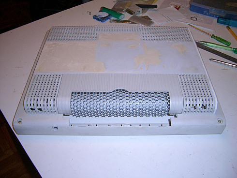

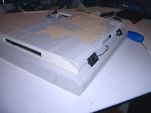

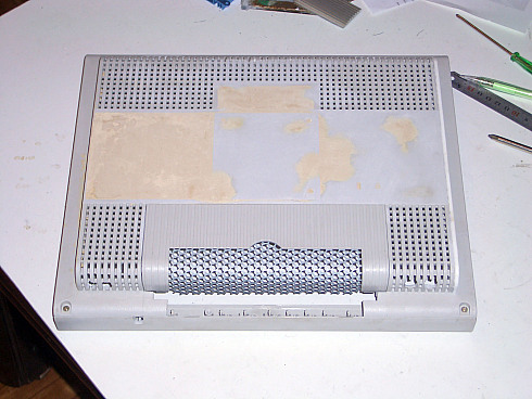

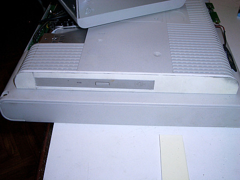

Так как сидюк сильно торчал из кожуха моника, сделал на него накладку из 3мм пластика и приклеил.
Далее, приступил к выравниванию обратной стороны кожуха (две черные хреновины — динамики — буду их закырвать кожухами)
Еще появилась идея в кожух над радиатором проца врезать сетку. Быстренько сделал черновой вариант, да сфоткать забыл…
ЗЫ Идею с использованием шлейфа вместо кабеля, так и не удалось реализовать. Буду использовать кабель.
Зато работатет. Сегодня отшкурил кожух и сфотал "идейку" (как всегда, после этого процесса, весь в пыли )
Остались огрехи — слишком грубый помол у шпатлевки. К счастью, в загашнике нашлась банка с финишной шпатлевкой, оставшейся после проекта NFS underground.
ЗЫ Есть еще вариант нижние щели по бокам от сетки зашпатлевать — типа, что бы сетка меньше выделялась на общем фоне.Я фанат пассива.
