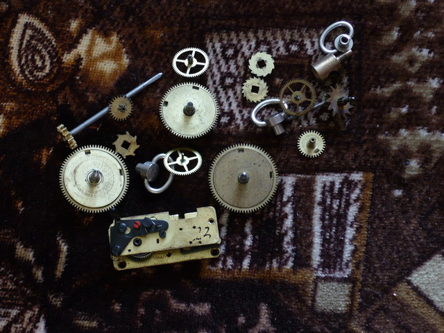

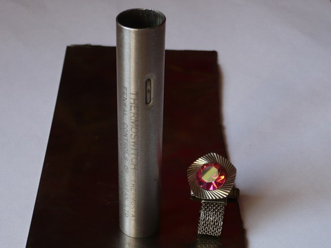

Собственно сами расходники
Юзаем тиски, важно трубка нужна без шва!!! Иначе возможно она лопнет или будут другие подводные камни… у меня вышло так

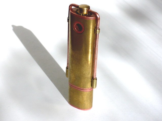

Присутствует некая кривоватость(просто пока низ не пропаян)… ибо будет еще 2 элемента

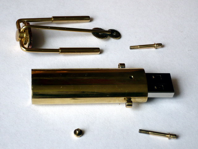

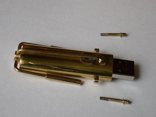

Вот собственно добавлены еще 2 детали(ну очень мелкие), надеюсь тяжелее она не стала…
heavior, естественно таков уж стиль — чем больше деталей тем оно более будет играть. Проволока в данный момент после добавления еще 2х деталюшек уже никуда не денется… а пайка будет держаться если все сделано по букварю.Эх Filimon, если бы я прочитал это раньше… уже нагрузил чутка, впрочем вроде не испортил.

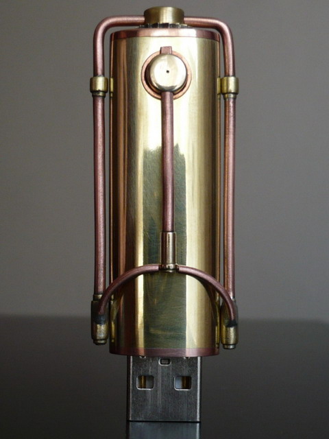

ИМХО дальнейшее добавление навороченности напрочь испортит весь вид, сорри батарейки сдохли не упел снять общий вид с еще одной проволочкой…
Не заклепки, уголь и прочее это конечно круто. Но добавлять больше практически ничего не буду, тройник есть снизу чуть — чуть еще не доделал…
Это прежде всего прибор для переноса информации между паровыми машинами и в нем нету ни котлов ни давления как и прочей отрибутики… трубки необходимы они перепускают пар через хитрую систему клапанов и шестеренок… как то так…

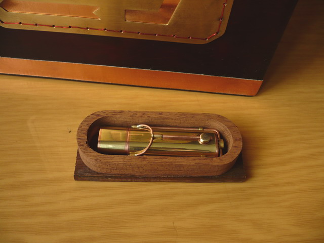

Если это не стимпанк киньте в меня камень
Итак, девайс побывал в народе(который привык к моим выходкам).
Прозвучало следующее… Че это такое?? Охренеть… приборчик… однако начитался Жюль Верна и пр…
По мне дак очень даже неплохо, и вроде все гармонично.

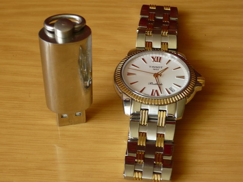

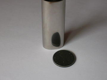

Дубль 2(делаю не спешно)- "Нержавеющий гламур"
Тело флэхи закончил в чистую, далее предстоит небольшая инкрустация… бронзой.Справа обозначен вектор движения(мои часики). Короче в топку всякие понты со стразиками… попробуем сделать по швейцарски надежную флэху.

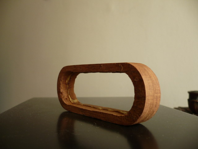

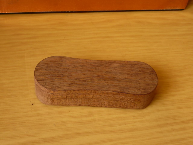

BankiR, именно так… там на одной фотке(с голыми стенками) видно необработанное внутри + следы клея вылезшего м/у слоями.
Собственно вот коробушка… начинаю работать с этим

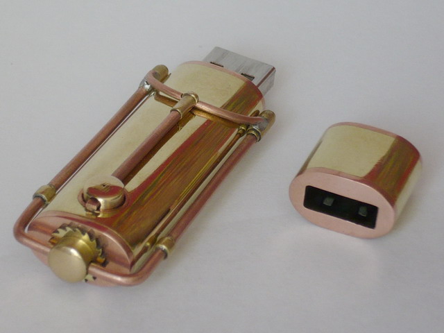

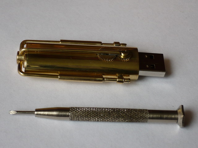

Вот чаво получается пока, одна цветовая гамма, а именно цвет латуни. Дико извиняюсь за антураж торопился… темнело.Флэха легко разборная, посему небольшие имеющиеся косячки легко поправимы.
Ну вот как то так…

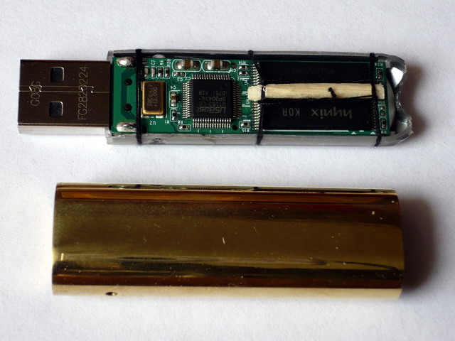

До кучи, начинка 4гб — габариты меньше чутка, короче на 1,5см ну и по толщине удалось 3-4мм "урвать"
заказ, 8гб(апгрейдиться вплоть до 32). крышка в процессе, флэха финал.

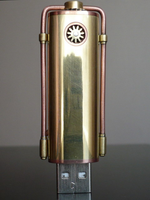

ЗЫ если есть интерес солью финальные хорошие+большие фотки… ужо под утро закончил крышечку, фото не очень… лак на ней подсохнет сделаю нормальные фото(тут оная без лака). Пока можно пинать…
они реально размножаются!!! почти финальный результат, контрольная сборка почти без деталировки… еще с 10 деталюшек нехватает

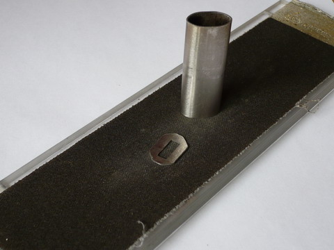

Трубу зажимаем в штангель и крутим. Это обрезать, чтобы ровнее. Помечаем маркером.
Обрезана с небольшим запасом, определялась в моем случае длинной стоковой 16гб флэхи.
Зажимаем в тиски (очень желательно трубу выставить ровно, благо по губкам это не сложно), и постепенно сдавливая тисками, придаем сплющенную форму.
Далее меня че та вштырило, и при помощи молотка и такой-то матери по напильнику(как пресс-форма) сделал воть чаво…уже немного подровнял и разметил обрезок под крышку.
Делаем пластинку размерами на 3-5мм больше торца флэхи, сверлим в ней дырочку(главное что бы надфиль влез и не более толщины разьема, у меня 2,5мм ). Притираем ОБЕ ДЕТАЛИ.

Опять притираем ранее обрезанную крышку и полученную пластинку, залуживаем. Набор юного техника.
Спаиваем, одеваем на флэху… теперь если есть небольшие огрехи, можно на притирочной поверхности подравнять… благо толщина трубы должна позволить.
Наслаждаемся заготовкой…
Окончательно неровности лучше доводить после изготовления верхней части флэхи и дна крышки
