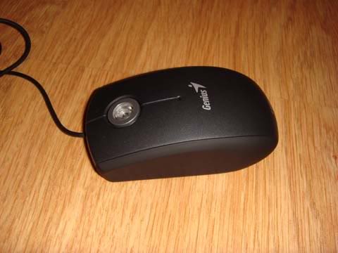

Для начала взял мышку
отличается отсутствием скролл-колеса (чем и привлекла моё внимание) — вместо колеса прокрутки, на ней стоит оптический датчик движения пальца по окошку.

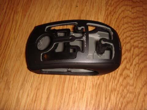

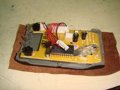

Затем, как обычно — разбираем

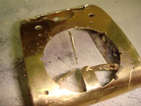

вырезаем всё "лишнее"

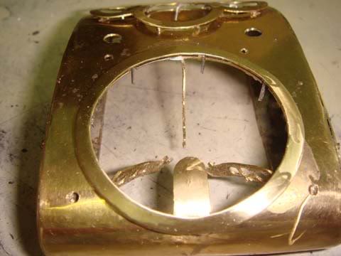

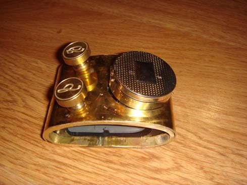

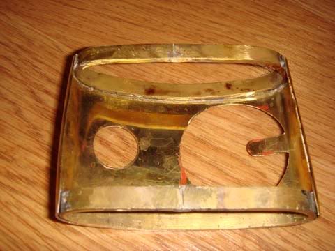

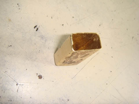

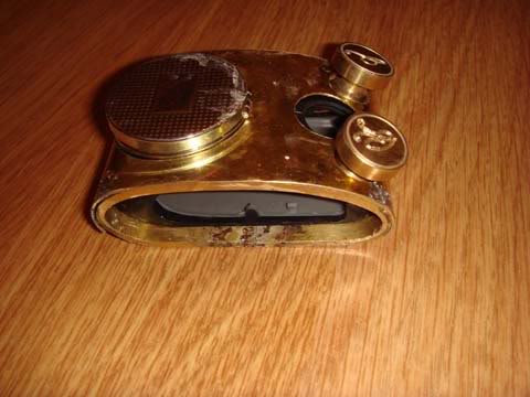

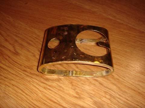

Из листовой латуни и прямоугольного прутка делаем (гнём и паяем) новый корпус для мышки

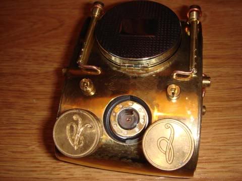

В магазине безделушек купил 2 латунных печати

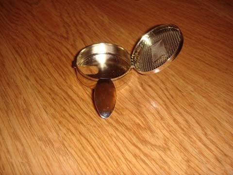

и одну сувенирно-походную пепельницу.
Предварительные наброски деталей на корпусе

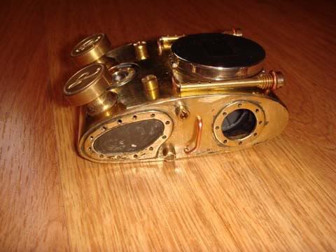

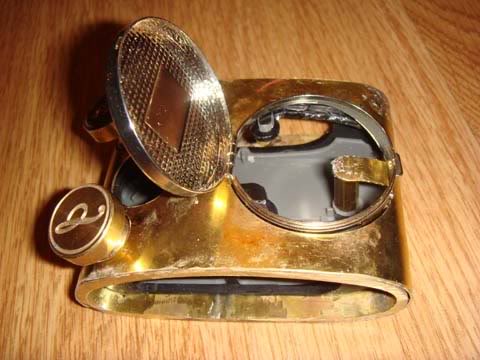

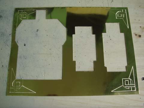

Из латуни-же вырезал боковые стенки и припаял к корпусу

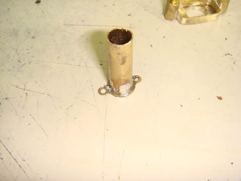

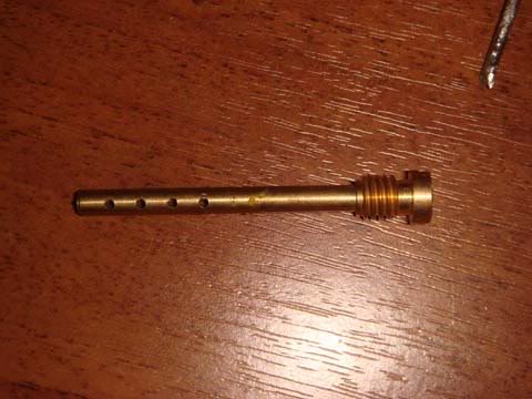

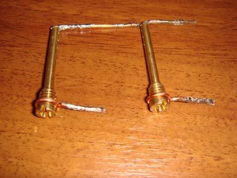

В автозапчастях купил жиклёры к карбюратоу ( понравилась форма )
Доработал маленько
Присобачил к корпусу

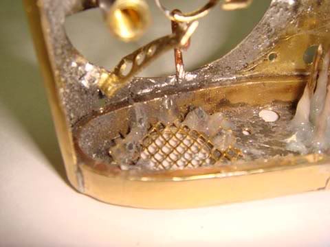

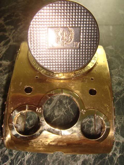

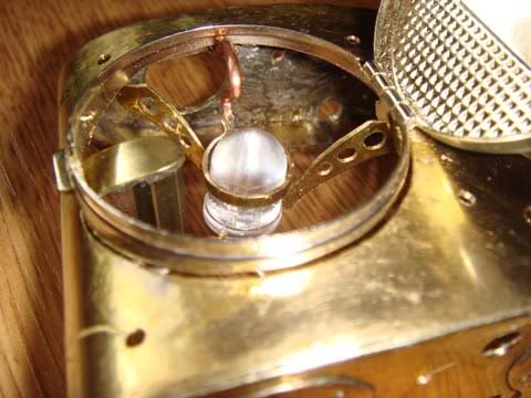

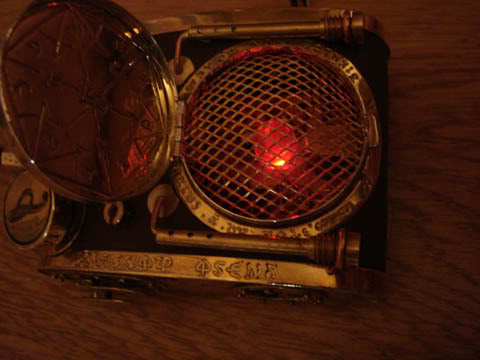

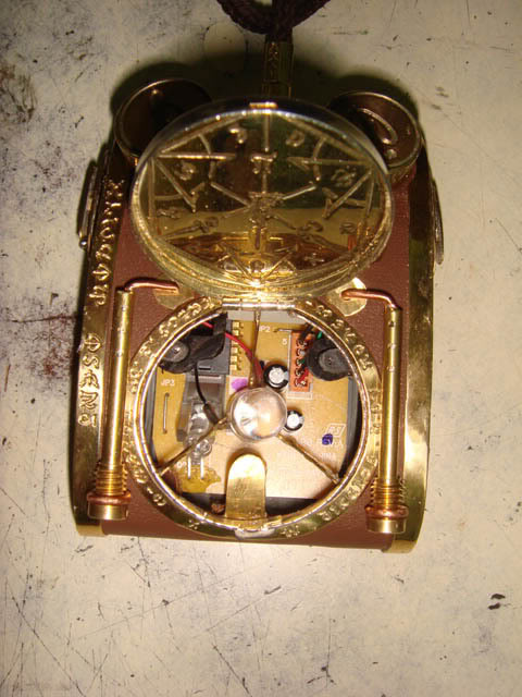

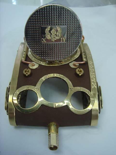

В качестве "клавдиевого реактора" буду использовать сверхьяркий светодиод диаметром 10мм. Припаял крепления.

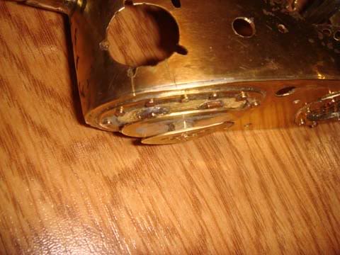

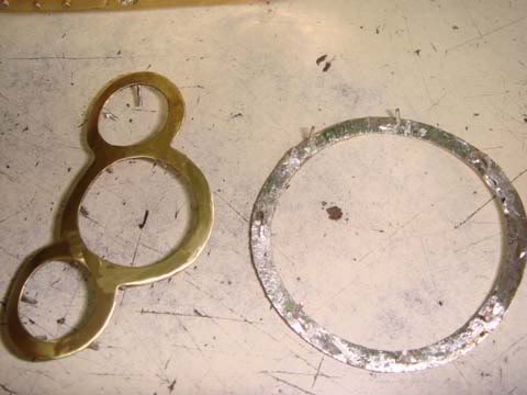

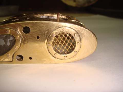

Сделал решётки на окна и закрепил заклёпками (из декоративных латунных гвоздиков).
сделал накладки на технологические отверстия

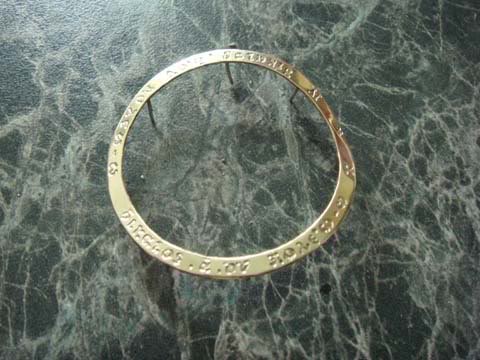

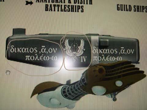

сделал гравировку, используя шрифт "изгнанника"
Припаял к "чайнику" носик
Гравировка эмблемы ВВС мира "изгнанника" на люке.
Да, он немного похож, но не точная копия.

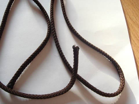

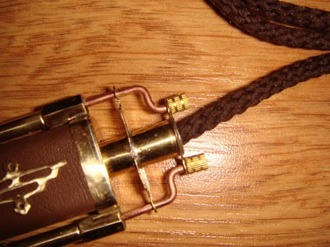

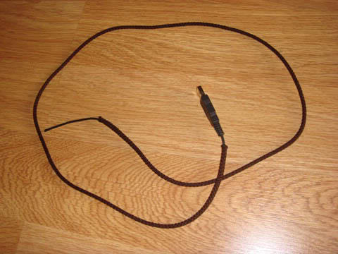

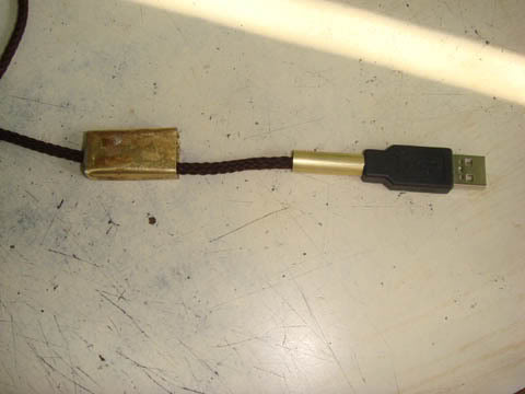

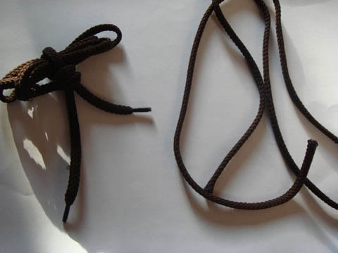

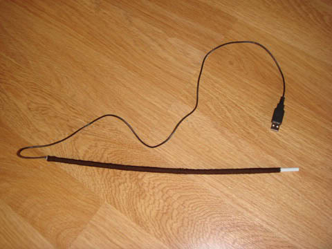

Замена оплётки шнура (использовалиси длинные, толстые шнурки из нейлона ).
Пришлось использовать коктейльную трубку в качестве проводника.

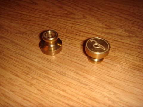

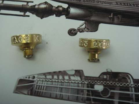

Гравировка кнопок (предварительно отрезаны ручки латунных печатей).
Гравировка наконечника шнура мышки.

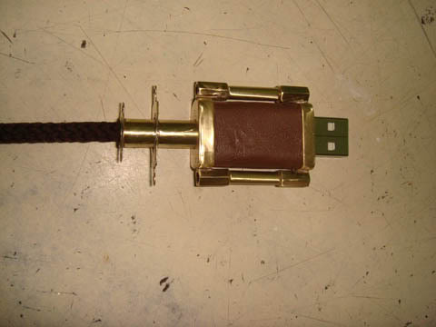

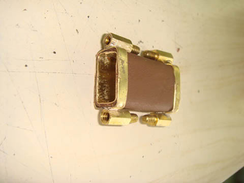

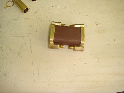

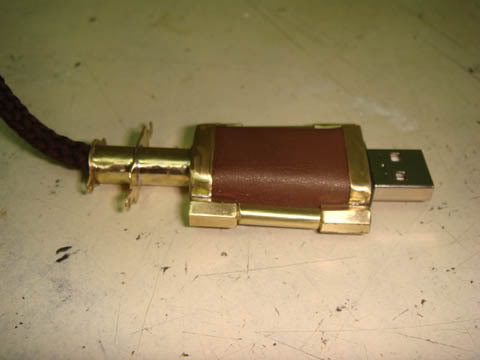

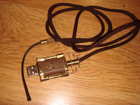

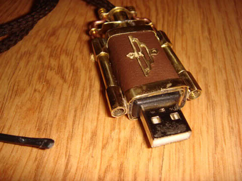

Сегодня немного занимался с ЮСБи -штеккером (черновая работа с кожухом, пока без украшательств).

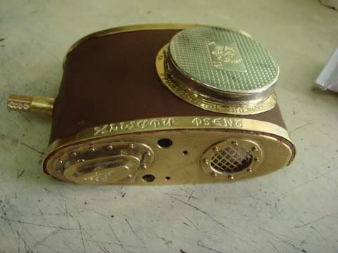

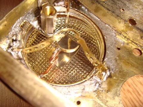

Декоративные решётки сонара с гравировкой по бокам.

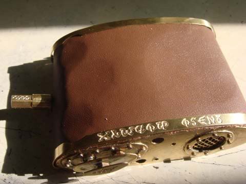

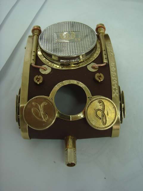

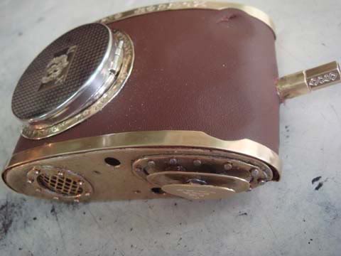

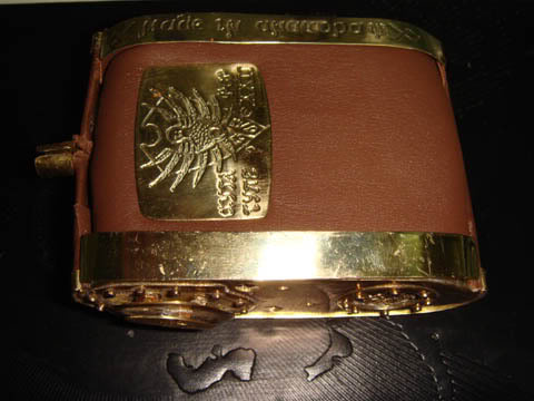

Обтяжка мышки кожей, закрепление латунными накладками. Этапы.

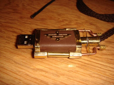

Как считаете, смогу я получить хотя-бы "приз зрительских симпатий" на конкурсе? Мне бы в 20-ку попасть. Немного смог позаниматься с штеккером ЮСБи. Попаял мелкие детали 100-ваттным паяльником. Пальцы на левой руке обжег, но немного покреативил. Приходится ввиду выходных выкладывать незаконченную деталь на обозрение.
Koc94ok, Спешал фор Ю

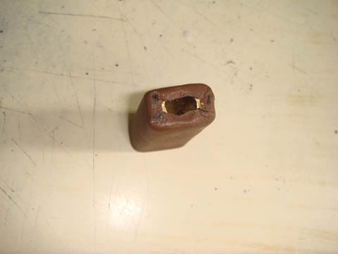

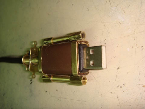

Доделал (почти) ЮСБ.
Koc94ok, Да я бы так не сказал. Достаточно миниатюрный ИМХО.

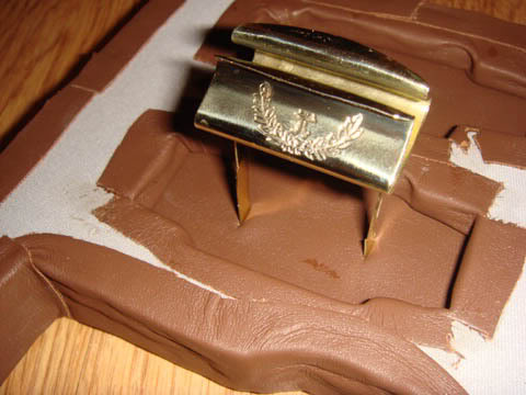

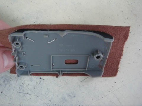

Обклеил дно мышки кожей (оставил незаклееные места вокруг дырок для шурупов), присобачил шильдик.

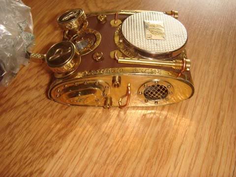

изготовил "полозья" из латуни ( на завершающем этапе припаяю их намертво к боковинкам наверное.

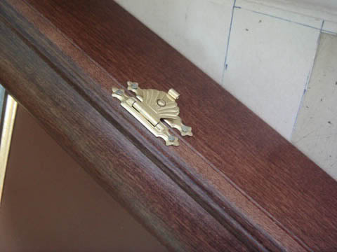

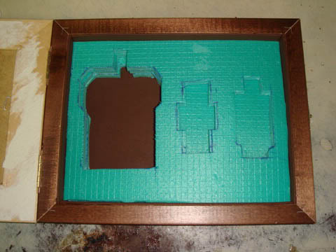

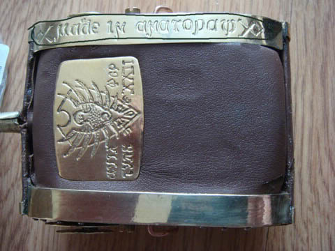

Т.к. мышка подходит к завершению — начал изготовление "тары". Коробочку взял в магазе ( какая-то убогая ключница была), немного доработал, изнутри обклеиваю кожей.

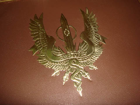

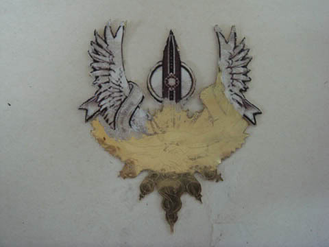

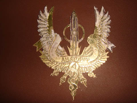

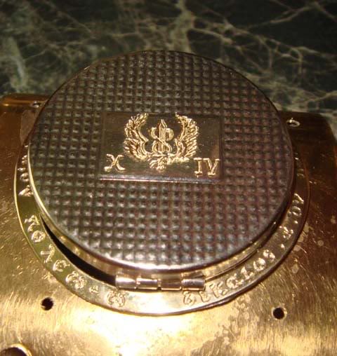

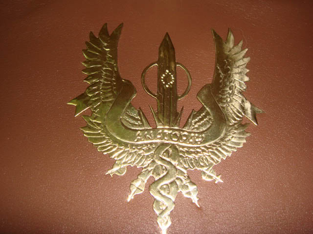

Из латуни на крышку коробки начал вырезать герб ВС Анатоля.

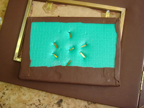

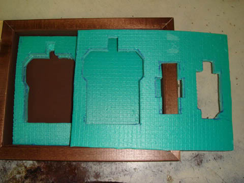

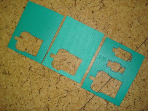

Сегодня немного делал начинку для мышиной тары. Использовал стиропоровый туристский коврик.
Немного набросал начерно гравировку герба на крышку коробки

Припаял полоски из латуни с внутренней поверхности герба.

закрою подушкой, которая заодно будет придавливать (фиксировать мышь в коробке).
Закрепил

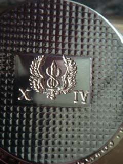

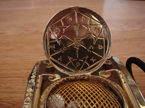

Вот кстати окончательная гравировка и полировка герба (дальше "вылизывать" было лень )

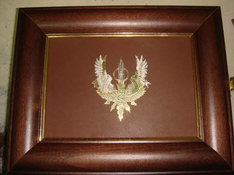

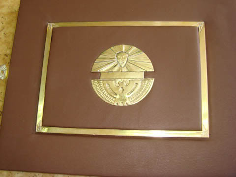

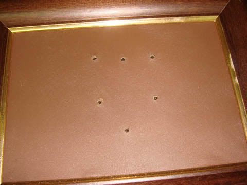

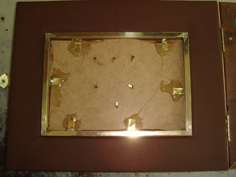

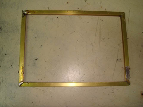

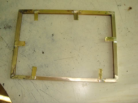

Немного продолжения с коробкой. Сделал рамку из уголков

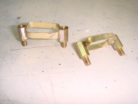

Припаял "держалки"
гравирнул уголки
Вклеил рамку в крышку (эпоксидный клей)

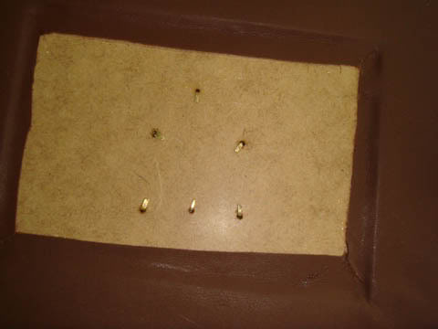

Примерил "подушку"
Облудил дно мышки, чтобы потом в конце припаять полозья.

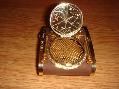

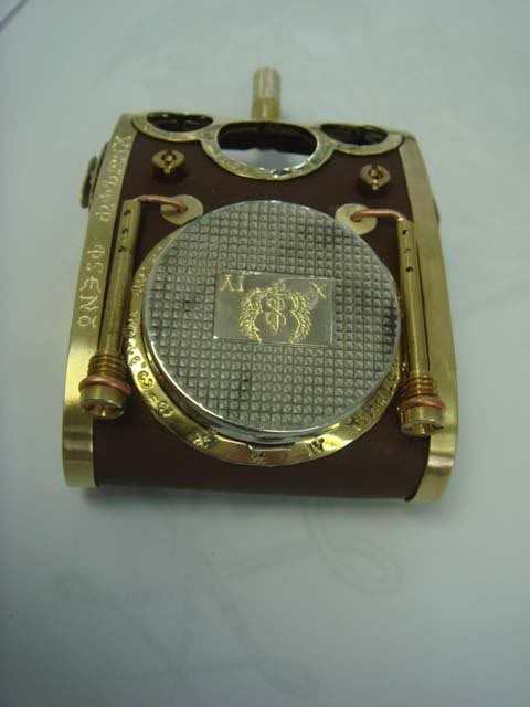

Мышь практически завершена — осталась пара штрихов в завершение, чтобы придать ей товарный вид (полирнуть кое-где и т.д.).

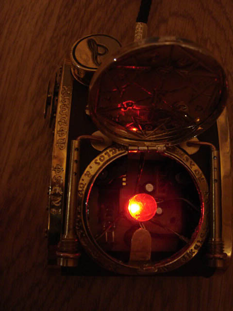

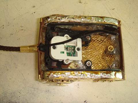

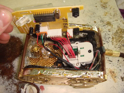

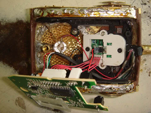

Протянул провод
соединил обратно платы мышки (припаял отводы для светодиода)
Припаял светодиод по распиновке ЮСБ и порта мышки (5 вольт).
Закрутил обратно болтики

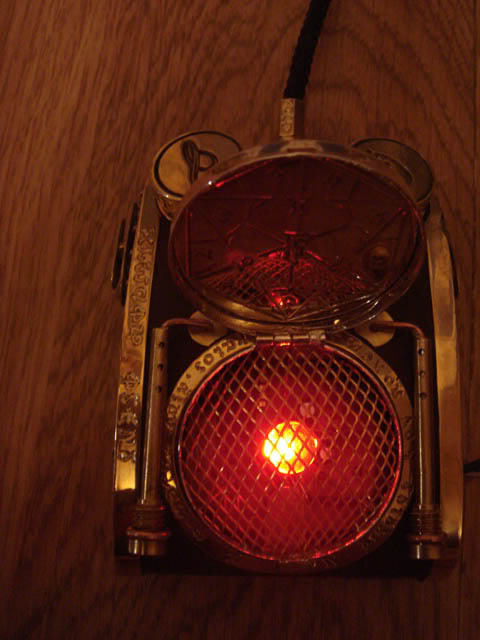

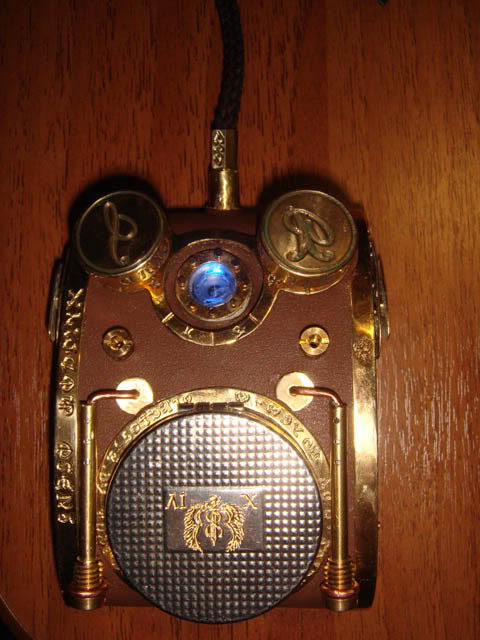

воткнул мышку в комп (предварительно помолившись неистово)…
всё работает…

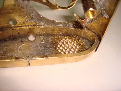

Поставил обратно сетку
Воооот так… надеюсь скоро скинуть в пыточную, тогда и оторвётесь ...Есть мнение насчет красного светика что в FMA при человеческой трансмутации (круг то именно человеческой трансмутации выгровирован) свечение как раз бывает красного света… хотя это лишь моя догадка… есть еще мнение что этот красный свет более темнее смотрится со всем модмо в целом, нежели синий (мыша то под старину и синий был бы просто имхо )… супер мышь!

(или это чтобы она не была вверхногами при открытии ?)
Именно.
хотя учитывая что крышка чаще закрыта — возможно и нормально.
Так.
Ты сам ответил на вопросы.

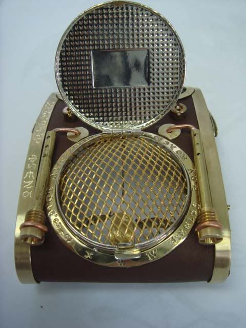

Мышка конечно более декоративного направления, но при желании вполне можно использовать. Она абсолютно рабочая и выполняет ВСЕ свои функции. Ибо я не приемлю моддинга в ущерб основной функции прибора.

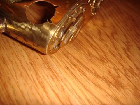

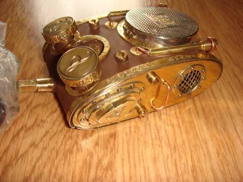

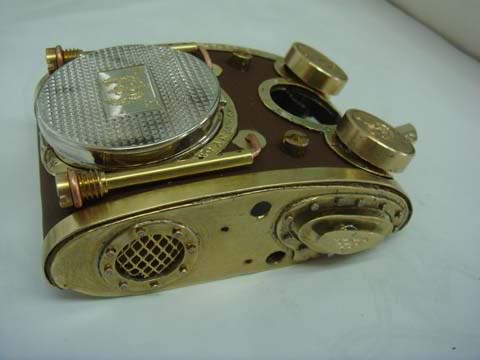

Припаял полозья на дно мышки ( с указанием страны-изготовителя)

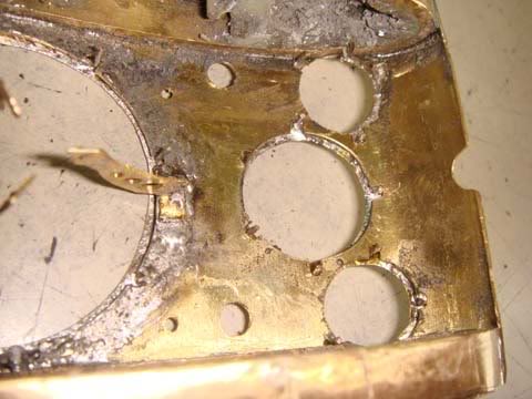

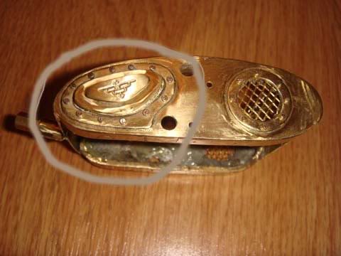

Остались не очень красивые провалы с обеих концов днища ( иначе форма корпуса не позволяла засунуть внутренности). Буду закрывать их декоративными латунными накладками.
Заодно и накладочку для дырки под фотоэлемент сделаю.
Обработал и отполировал боковины.

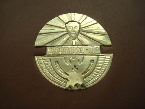

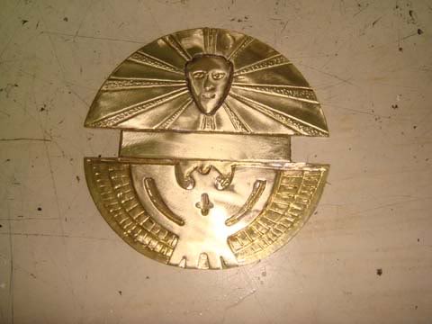

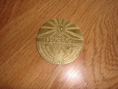

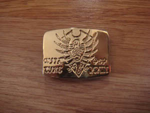

Сегодня позанимался медальоном. Вот промежуточный вариант. Применил опять обьёмную гравировку в несколько слоёв латуни, спаяных между собой. Так лучше рельеф передаётся.

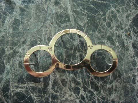

Сделал вот такую хрень. Для чего? Пока и сам не очень хорошо представляю себе. Там видно будет.
Dorosh, Так всё оттуда-же…
Доделал "медальон", хотя это и не медальон вовсе.

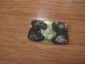

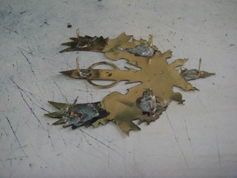

Особенно трудно было припаять третий слой латуни (постоянно приходилось подправлять и прижимать расползающиеся детали) — лучи у солнца.

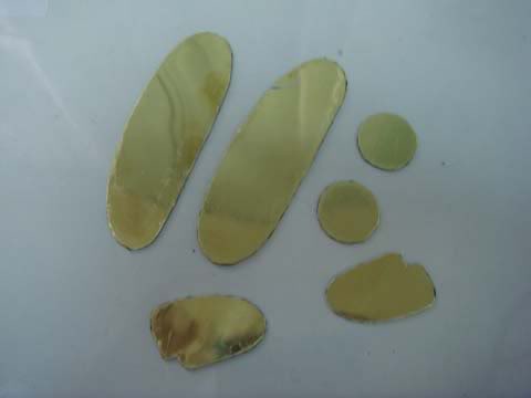

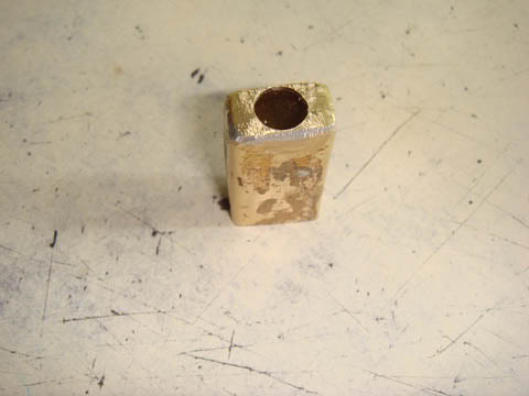

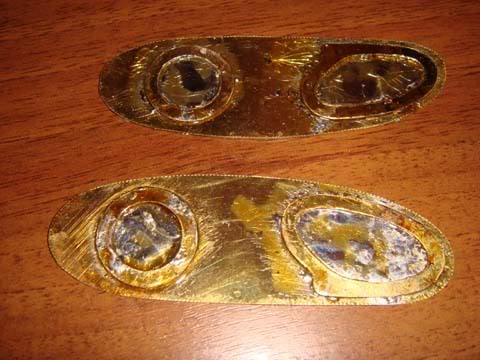

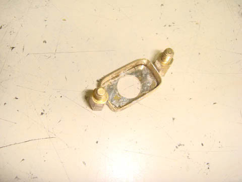

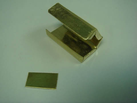

На работе доделал мышь (заглушки на дырки в днище )

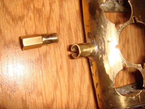

немного гравирнул и припаял "зацепы" — то, чем они крепятся к дну.
Поставил на выходные клеиться.

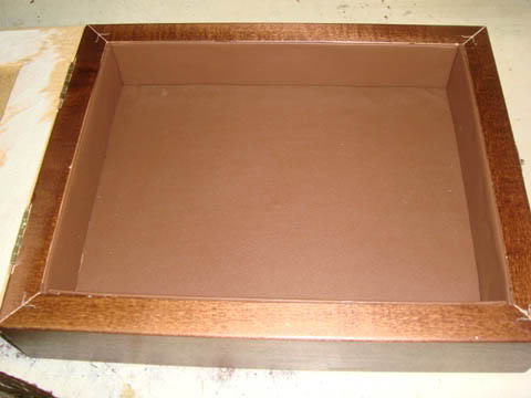

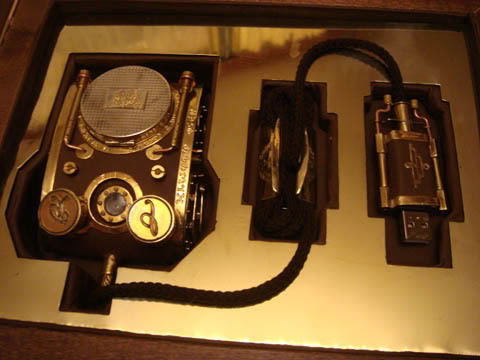

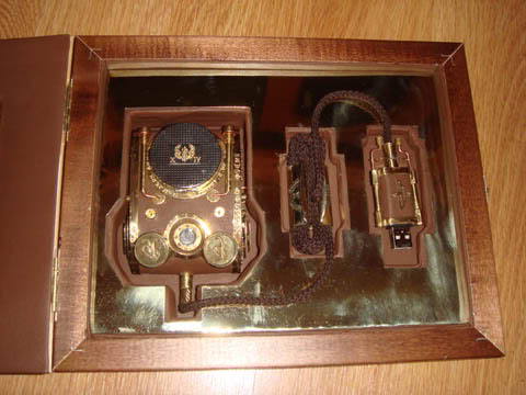

Доделал коробочку, установил зажим для шнура, отполировал пластину латуни.
