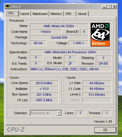

за 3 тыс полный комплект, вечером установлю и подрудлю свой изготовленый водо-блок, ещё 1 в стадии развития. Ещё хочю купить медный радиатор от вазовской печки+ 2 вентилятора 120 мм, для лучшево охлаждения.Севодня поставил свою водянку, единственное я сталкнулся с проблемой не нашёл крепления под 939 сокет, потом недолго думаю изготовил ево самостоятельно
Кулер с проца поставил на видюху, севодня буду делать оверклок, как появяца деньги поставлю медные радиаторы на оперативку.
А чють незабыл я умудрился вместить компресор и резервуар в компьютер, правда сильно попотел.
После очередново теста поствлю водо блоки на Hdd, завтра должен высохнуть 2-й водо блок, в планах поставить второй радиатор от ваза медный с двумя 120 мм вентилями
Вот что у меня получилось, разгонять ещё буду сёня только помаленьку напругу дал, зато видео с 1000 поднял до 1700 J. A., Так и есть, он у меня валялся я решил поставить, всё же хоть на парочку градусов поменьше будет.http://img410.imageshack.us/img410/7539/47546933ch2.jpg

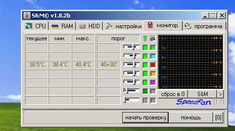

Сёня кинул свой радиатор за окно, вот что у меня получилось, это после 3-х часовой игры, тестов и 3-д маков, правда пришлось зайти тосол купить.
