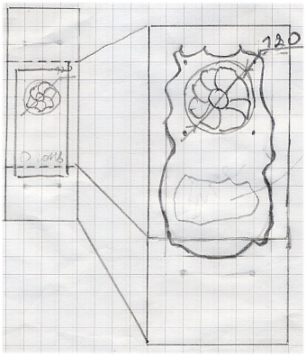

Передок собственно вот схема:
, где:
1 — каркас корпуса
2 — оргстекло для вентилятора
3 — морда со всеми кнопочками и тумблерами
4 — вентиль на 120 мм
5 — щелевой приводПопробывал 1000-ой под водой, ну так если без света, полумрак то кажется качественным матовым покрытием:

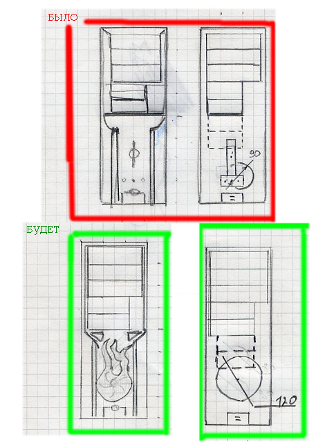

Итак у меня дилема, как лучше сделать:
1 вариант:
2 вариант:
1 вариант плюсы:
>это класика, всё убрано ничего не будет видно из железок на передке
>не будет лететь лишняя пыль в корпус
минусы:
>придётся что-то придумывать с кулером, он так просто туда не влезет
>надо будет делать доп отверстия в морде, чтобы кулер дышал
2 вариант плюсы(я к этому больше склонен)
>передняя панель делается на выносах и их будет отлично видно, она "застынет" посередине, даже некая воздушность корпуса создастся
>не надо делать лишнии дырки в передке, он будет практически цельным (не считая прямоугольника под привод и пару дырок под мелочи)
Минусы:
>пыли будет… скорее всего придётся прикрывать сеточкой, чтобы хоть как-то замедлить пылеобращение в корпусе
Кто что скажет по этому поводу?
Ну может что ещё есть из плюсов/минусов, потом подпишу… я пока что думаю, но больше склоняюсь ко 2-му варианту, как-то он мне ближе, не обычный, не стандартный, как и весь корпус Будет второй вариант,BlackJack, нет не будут они длинее, аккурат подпилятся и подравняется напильничком, сейчас в свободное время делаю перерисовку на стенки, пока что нарисовал на левый бок и на верх соответственно:

Подогнал размеры акрида под 2-ой вариант, упамянутый выше:
