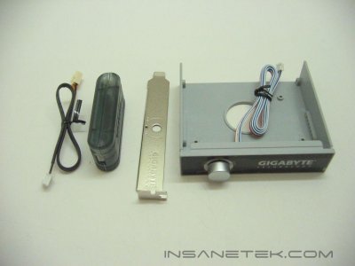

Кулер G-Power выпускается в двух вариациях: "Pro" и "BL". Вариант "BL" включает только кулер (радиатор) и вентилятор, в то время как в комплект "Pro" входит помимо кулера и вентилятора еще и блок регулирования скорости вращения вентилятора, что позволяет самому регулировать уровень шума и потока воздуха по своему усмотрению. Значение скорости меняется в пределах от 1700RPM до 3200RPM (от 6 до 12 В). Регулятор скорости вращения может располагаться на 3.5" заглушки, либо на PCI-заглушки. В последнем случае, нужно переместить ручку регулировки с 3.5" заглушки на PCI-заглушку. Вентилятор и ручка подсоединяются к блоку регулирования, а последний - к материнской плате.

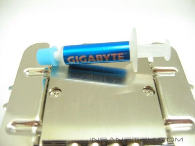

Так же в комплект входят тюбик термопасты, двусторонний скотч для крепления блока регулирования вентилятора, винтики для крепления 3.5" заглушки и PCI-заглушки, инструкция по установке и крепление для LGA775, socket 754/939/940 (K8), socket 462/A (K7) и socket 478.

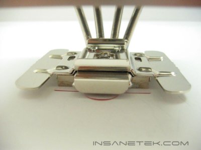

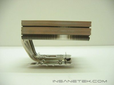

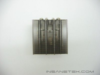

Основание радиатора выполнено из меди с никелированным покрытием, что улучшает контакт с процессором. Основание гладкое, но не заполировано до полной зеркальности. Ребра сделаны из алюминия. В конструкцию кулера входят четыре термотрубки. Как утверждает производитель, в кулере используется специальная технология, которая позволяет охлаждающей жидкости внутри четырех теплотрубок перемещаться после конденсации обратно к источнику тепла, даже если для этого жидкости нужно течь в вертикальном направлении. Это означает, что кулер можно закрепить в любом положении, что позволяет его применять в корпусах самых разных дизайнов.

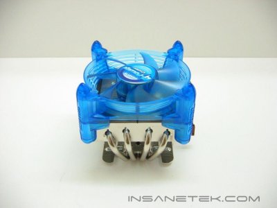

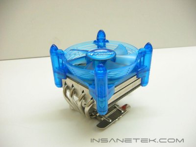

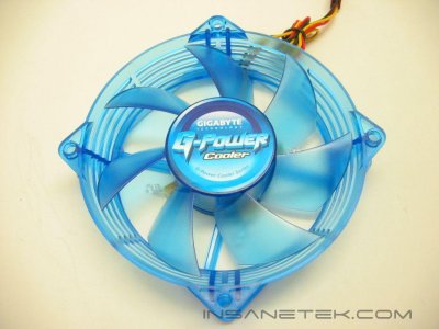

Внешне кулер с вентилятором выглядят очень красиво. Вентилятор сделан из голубого акрила. В него еще встроено четыре синих светодиода, которые его подсвечивают. Сочетание голубого акрила с синими светиками позволяет достичь нового светового эффекта по сравнению с светиками в просто прозрачном пропеллере.
Pic Copyright www.insanetek.com

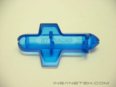

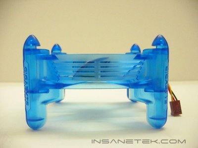

Вентилятор устанавливается довольно легко, без особых физических усилий. Специальные пластиковые крепления (тоже голубые) сначала надеваются на вентилятор в местах его отверстий для винтов, а затем с помощью этих крепления вентилятор крепится к ребрам самого кулера (радиатора).
Корпус вентилятора сужается внутрь для улучшения потока воздуха.

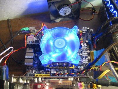

Неудобный размер 110мм ограничивает варианты применения других вентиляторов для этого кулера. При 7В вентилятор шумит на 24.5 dBA и дает 42.5 CFM воздушного потока, а при 12В он громко выдает 68.5 CFM на 40.1 dBA.

Кулер также охлаждает память и прилегающую часть материнской платы.
