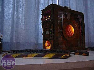

И об этом корпусе каким-то образом прознал Gabe Newell, основатель Valve Software. И ему кейс так понравился, что он заказал у Piloux'а еще один подобный корпус, но эксклюзивный, замоденный специально для Valve Software для демонстрации их блокбастера Half Life 2. Нетрудно догадаться, что этот шедевр получил название Black Mesa II.
Pic Copyright www.bit-tech.net
Piloux хотел выдержать его в аналогичном стиле с предыдущем модом - ржавчина, битые стекла - но при этом избежать точного копирования, т.к. корпус для Valve Software все же должен был получиться по-своему эксклюзивным. Просмотрев ряд скриншотов игры, моддер решил использовать в моде оранжевую тематику, навеянную резервуарами с оранжевой жидкостью. Поэтому как нельзя в тему показалась моддерская флуоресцентная материнка DFI Lanparty и оранжевые, тоже флуоресцентные, шланги для водянки, которые и были использованы в данном проекте.

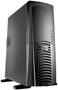

В качестве жертвы был выбран черный корпус Antec 1040 AMG. Эти корпуса считаются удобными и крепкими, внутри достаточно место для размещения системы водяного охлаждения. На фото выше видно, во что они могут превратиться в умелых руках моддеров :)

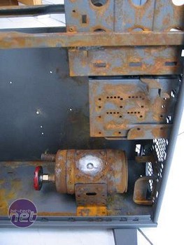

На этот раз Piloux не собирался делать корпус полностью ржавым, а только с элементами ржавчины. Для чего он сначала покрыл весь кейс вместе с предварительно замоденным блоком питания и даже оплетками проводов темно-серой краской, которая, кстати, оказалась как раз антикоррозийной, а затем уже с помощью кисточки и специально предназначенных для этого красок и составов от компании Modern Options придал всему эффект ржавчины, изношенности и древности, даже вентиляторам и БП:

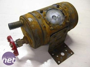

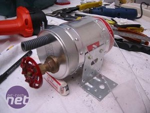

Кофе - лучший друг зарубежных моддеров! И они находят ему много применений. То кофеварку в корпус встроят, то просто баночку кофе:
Любимое кофе Piloux'а
Выше была супер-мега-ржавая баночка кофе со встроенным красным вентилем (в смысле, краном, а не вентилятором :) и разбитым манометром. Используется для пропуска проводов.

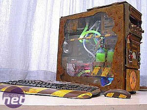

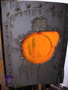

Ха, обычно в деле корпусных окошек главное их не запороть, в смысле, окно надо аккуратно вырезать и обработать края, избежав появления трещин, и тем более случайно не разбить его. Тут была задача прямо противоположная. Аккуратное оконце было сделано из лексана, после чего попало под обстрел дремелем. Лексан был выбран неспроста: при его нагреве можно добиться эффекта трещин. Вкупе с совсем заржавевшими заклепками получилось очень неплохо:

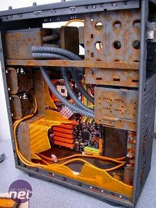

Перейдя непосредственно к установке начинки, Piloux еще, по доброте душевной, напихал в корпус битого оранжевого флуоресцентного акрила - для поддержания оранжевой тематики и общего "запущения":
"Ааа, вы куда меня поместили, волки позорные?", -
подумала красавица DFI LANPARTY

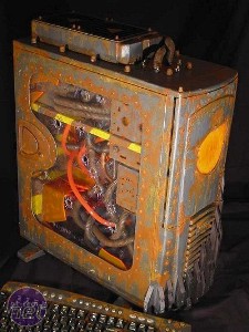

Радиатор системы водяного охлаждения вписался в верхнюю панель кейса:

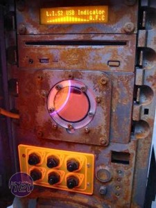

А резервуар "Aqua Computer" совместно с ржавым DVD drive и многофункциональным VFD дисплеем "LIS2" , контролирующим 2 вентилятора водянки и два корпусных пропеллера, а также совместно с переключателями системы подсветки (на оранжевых планках в двух 3,5" отсеках) разместились на лицевой панели:

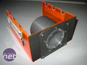

Для крепления резервуара пришлось смастерить специальную раму все из того же оранжевого флуоресцентного оргстекла:
А красный цвет VFD дисплея пришлось сменить.. правильно, на оранжевый, с помощью того же акрила.
Далее в разных местах корпуса были выгравированы и подсвечены на окошке и прочих элементах из оранжевого уф акрила логотипы Half Life, Valve Software и самого Piloux'а (последний автор скромно поместил сзади корпуса). С гравировкой, кстати, ему помог его друг, который профессионально этим занимается.

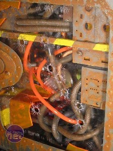

Между прочим, для придания изношенности трудолюбивый моддер использовал не только покраску, но и еще до потери пульса извращался с дремелем:
И так он не поленился пройтись по всему корпусу. И вообще, проработано все просто до мелочей, вплоть до последнего провода и винтика.

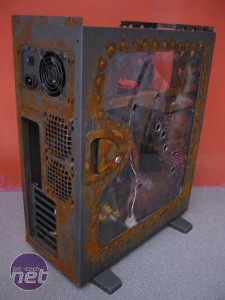

Black Mesa II во всей красе:
