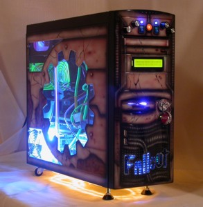

А вот что он сам пишет по поводу рождения идеи его проекта "Fallout Mod: A Post Nuclear Case": "Как раз в это время я в очередной раз проходил мою любимую игру "Fallout: A Post Nuclear Role Playing Game" - первую часть знаменитой трилогии и понял, что эта тема мне близка настолько, что я хочу лицезреть её всё время у себя на столе. Я ещё не представлял, как будет выглядеть этот проект в конце, да и, пожалуй, не мог - практически не было опыта, но точно знал,что я хочу! А хотел я, как следует из названия, корпус времён Пост-ядерного Ренессанса - возрождения культуры и техники из пепелища ядерной войны. Я хотел из "ничего" сделать предмет искусства и восхищения.
Первым элементом родившегося проекта я решил сделать свой процессорный вентилятор Zalman: я покрасил его флуоресцентной жёлтой краской и вырезал маленький значок радиации в центре. Затем в блоке питания были вырезаны окошки и подсвечены светодиодами, правда, уже не синими, а красными.

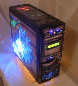

После моддинга блока питания я был готов приступить к вырезанию окна в боковой панели моего металлического зверя, что на порядок сложнее из-за того, что панель сделана из стали, а не из алюминия, как БП. Изображения постядерных просторов вились у меня в голове...Пустынные равнины, залитые горящим солнцем, а под этими равнинами ядерные убежища, взрастившие уже несколько поколений людей, никогда не видевших этого солнца и не трогавших этой земли, но пришло время открыть двери убежищ, выйти наружу и встретить свою судьбу... Идея сделать окно в боку в виде входа в ядерное убежище стала логическим завершением этих размышлений. Взяв в руки линейку и маркер, я разметил боковину с внутренней стороны и, насвистывая, пошёл в гараж "резать сталь". За два дня я вырезал всё, что хотел, и довёл напильником и надфилем работу до победного конца. Прикрутив кусок оргстекла с вырезанным отверстием для вентилятора, предназначенного для охлаждения видео-адаптера, посмотрел на свою работу и был доволен.
Сразу же после успешного результата с боковой панелью я решил прорезать окно и в верхней панеле корпуса. Его форма - бомба с ядерной боеголовкой, зародившая весь этот новый мир, создавшая его таким, какой он есть. Как начало "всего" и одновременно "ничего", она была достойна находиться на вершине корпуса.
Мой простенький BayBus перестал меня удовлетворять и я решил сконструировать RheoBus, вернее, что-то среднее между RheoBus и BayBus - ручки управления оборотами кулеров и выключатели в одном флаконе, а точнее пятидюймовом отсеке. В результате трех дней мучений я получил неплохое устройство с 4мя ручками для кулеров, 2мя выключателями для ещё любых 2 устройств и 1 выключателем для 220-вольтового устройства. Подкопив деньжат, я приобрёл LCD (ЖКИ).
Проект уже близился к концу. По сути дела оставалось только внести несколько небольших штрихов в общую картину, чтобы всё выглядело, как задумывалось. Первым из этих штрихов оказалась установка ножек и колёс на дно "железного ящика". С одной стороны, мне хотелось сделать подсветку дна приобретённым метровым куском дюралайта, а с другой стороны, хотелось, чтобы можно было удобно перекатывать корпус, если это понадобится.
Вторым таким штрихом стал замок зажигания вместо кнопки включения - это один из моих любимых модов, выглядит очень эффектно и помогает мне избавиться от "несанкционированного" вторжения в моё ядерное убежище.

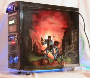

Я долго думал, что же делать с серостью, в прямом смысле этого слова, моего корпуса, ведь это никак не вписывалось в "залитые солнцем пустынные равнины", а скорее напоминало мне о "ядерной зиме" и наводило на грустные мысли. В итоге, я решил, что корпус надо красить, и не просто так, а делать аэрографию. Поварившись какое-то время у меня в мозгу, эта мысль была воплощена в жизнь Пауком - отличным художником, которому я безгранично благодарен, во-первых, за частичку его души, вложенную в мой корпус, а, во-вторых, за идеальный, с моей точки зрения, рисунок. Самым последним штрихом стала установка внутрь корпуса всяческих "осветительных приборов".
Собрав финальную комплектацию проекта, я очень долго смотрел на него и осознавал, что сделал именно то, что хотел, что реализовал свою мечту, реализовал её сам, хоть мне и помогали многие люди на разных уровнях работы над проектом, но всё равно это мое творение, в него я вложил всю свою душу, всего себя. Для меня моддинг стал путём некоего самовыражения. Путём найти себя в этом мире."
