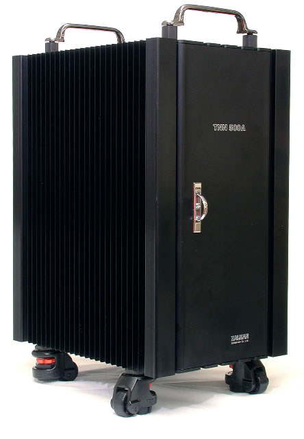

Еще в июле Zalman наделала много шуму, когда стало известно о ее новом дизайне полностью "безвентиляторного" корпуса, а сейчас проходит его презентация в японских компьютерных магазинах. В этом кейсе вопрос охлаждения решается следующим образом: с помощью системы труб тепло отводится от девайсов к боковым панелям, состоящим из радиаторных ребер, т.е. сам корпус играет роль огромного радиатора, который и охлаждает систему. Следовательно, в таком корпусе совсем нет вентиляторов, главных источников шума. "TNN" так и расшифровывается: "Totally No Noise" (совершенно бесшумный).

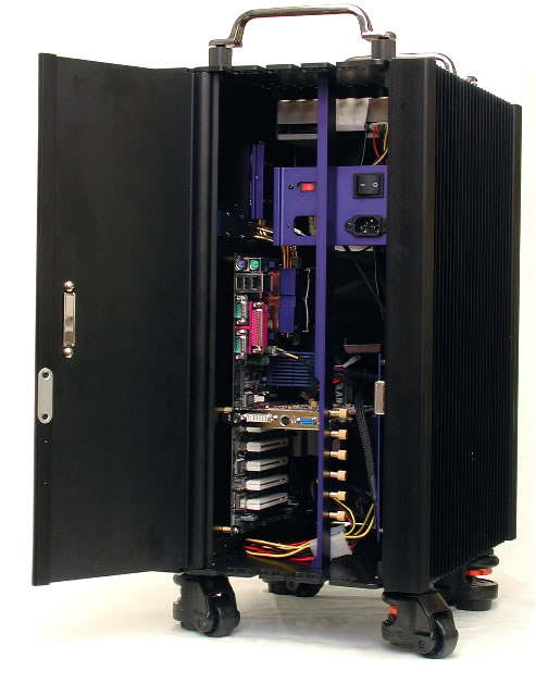

Спереди (угадай, что это за кнопочки внизу :)
Как уже видно из фото, Zalman TNN-500A значительно отличается от обычных корпусов по размерам (особенно, по ширине). Ниже в таблице корпус-радиатор сравнивается с Chieftec Dragon DH-01W (mini midtower), который схож по конфигурации отсеков, и Antec Sonata (последний также разрабатывался из условия сведения шума к минимуму).
Корпуса Zalman TNN-500A Chieftec Dragon Antec Sonata Размеры 286mm х 607mm х 400mm 205mm х 470mm х 430mm 207mm х 464mm х 425mm Количество отсеков до 4 x 5.25" и 6 х 3.5" 3 x 5.25", 2 x 3.5" внешних, 3 x 3.5" внутренних 3 x 5.25", 2 x 3.5" внешних, 4 x 3.5" внутренних Материал Алюминий Сталь Сталь Вес 21 кг (с БП и кулером) 10,1 кг (без БП) 11,4 кг (с БП и 1 120мм вентилятором) Цена 148000 Yen ($1354) $29.97 $92

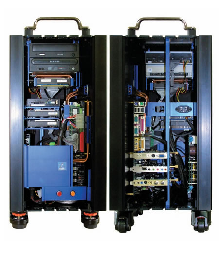

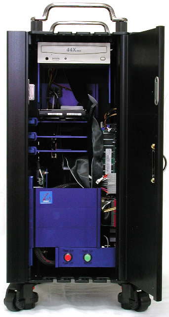

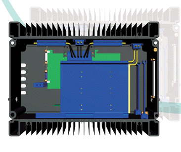

Действительно, Zalman TNN-500A значительно толще и выше обычных корпусов. Что касается отсеков, то тут надо иметь в виду, что у корпуса-радиатора имеется спереди дверь, но за ней нет лицевой панели, и, следовательно, отсеки не делятся на внешние и внутренние, как обычно. При этом 3.5" отсеки представляют собой "полочки", прикрепленные к левой боковой стенке корпуса.
Слева - вид спереди, справа - вид сзади
В комплект входит кулер жесткого диска ZM-2HC1 HDD cooler (см. фото ниже), который можно использовать, разместив винчестер в свободном 5.25" слоте, либо, как утверждает автор статьи о тихоне залмане на http://www.enscape.net , в "напольном" отсеке для HDD. Поэтому-то и сказано "до 4 x 5.25" и 6 х 3.5"", а если не утрамбовывать все в корпус, то, на самом деле, всего 3 5.25" и 4 3.5" отсека.

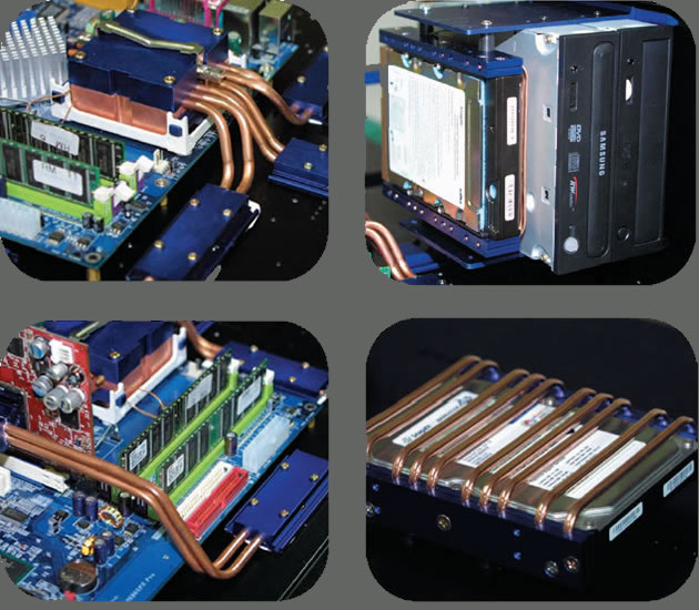

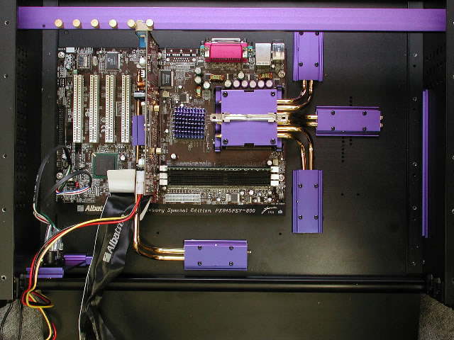

Шесть теплоотводящих труб подводятся к процессору, две - к видеокарте и 10 - к приводам. Как пишут, корпус-радиатор справляется со своей задачей.
Судя по сравнительной таблице, тихий корпус Zalman явно тяжеловат, даже если учесть, что чифтеку и антеку понадобятся дополнительные кулеры. Вес оказывается явным минусом (21 кг). Такой корпус из коробки одному человеку вынуть не под силу. Ну и на LAN пати с ним не очень-то сходишь, хотя с другой стороны, есть и колесики и ручки. Катить его что ли?
