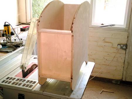

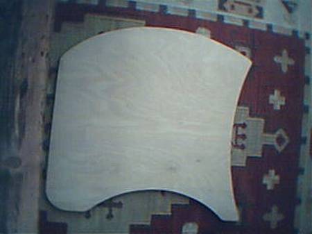

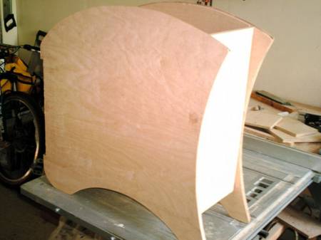

В качестве материала была использована фанера. Гарри начал “строительство” корпуса с боковых стенок. Он изготовил шаблон из картона, чтобы было проще делать и не ошибиться с размерами.

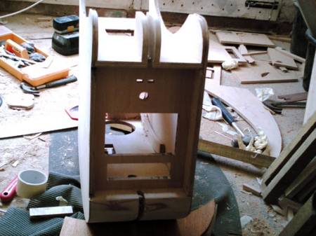

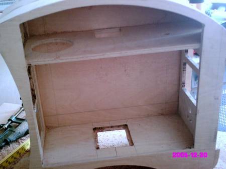

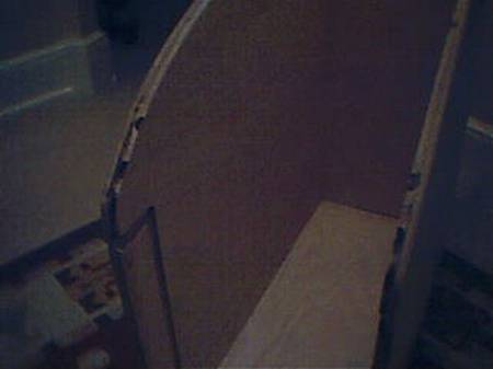

Как только боковые стенки были сделаны, нужно было их как-то скрепить вместе. Это задача оказалась трудной, но вполне решаемой. Моддер очень долго вычислял ширину и высоту креплений. В итоге у него всё получилось сделать так, чтобы хватило места для всех устройств, которые будут находиться внутри.
Вот что у него получилось, когда первая стадия была закончена.

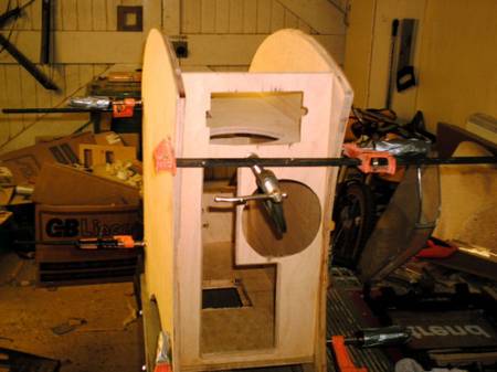

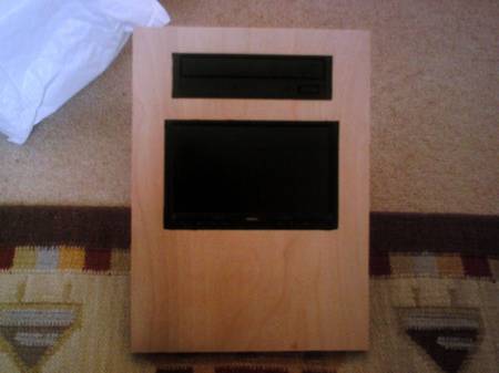

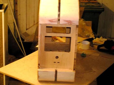

Когда каркас корпуса был готов, Гарри приступил к вырезанию всех необходимых отверстий. Так как было решено использовать на передней панели 6,5 дюймовый дисплей, то под него нужно вырезать отверстие в первую очередь.

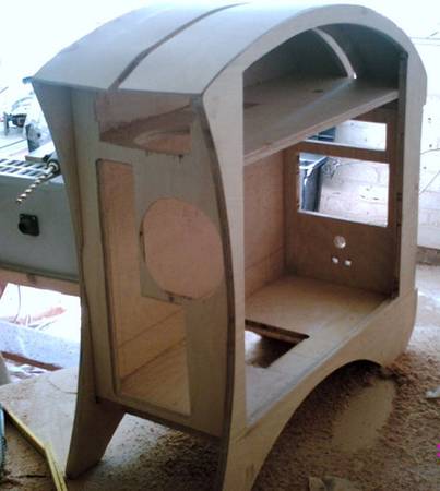

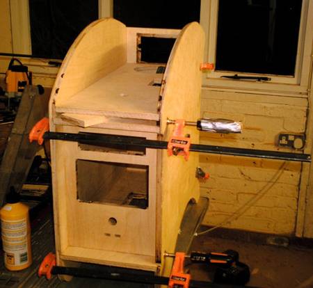

Моддер, конечно же, не забыл и про места для вентиляторов, блока питания, слотов и портов на задней панели. Все отверстия вырезаны, но нет крыши.

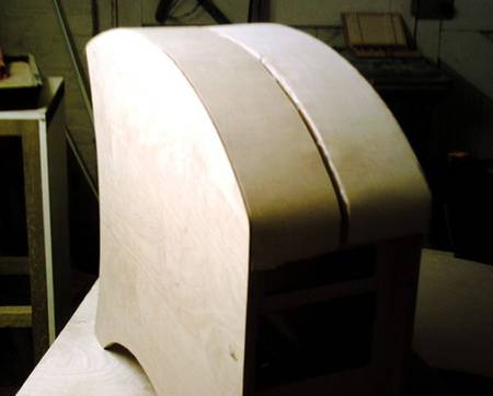

Крыша была сделана вот в таком стиле. В таком состоянии корпус очень похож на “избушку на курьих ножках”.

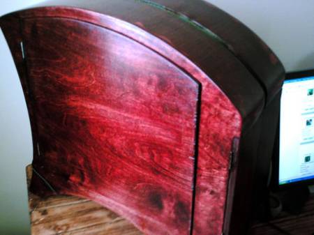

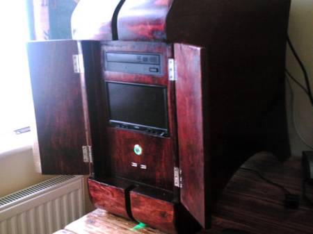

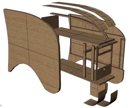

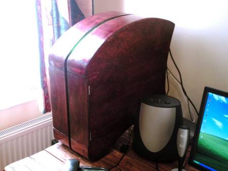

Вот так выглядит корпус, смоделированный в 3d. Корпус был покрашен в коричневый лакированный цвет, в стиле старых бабушкиных шкафов. Вот посмотрите на конечный результат.

И самое невероятное, что температура оставалась в пределах нормы. Даже при большой нагрузке температура процессора не поднималась выше 31º C . И так, Гарри Баттену удалось создать стильный деревянный корпус и при этом позаботиться о хорошей вентиляции и охлаждении компонентов системы.   Источник: http://www.bjorn3d.com/     Замечания? Поправки? Предложения?
