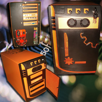

Изображения шестеренок на боковых стенках корпуса и передней панели, удачное сочетание оранжевого и черного цветов, замок со вставленным ключом – системный блок моддера Trahik готов к работе.

Modding.ru: С чего началось увлечение моддингом, какой был первый проект? Trahik: Моддингом увлекаюсь относительно недавно, около полугода. На портале nnm.ru обнаружил новость с проектом Wolferstein Radio PC, который меня, мягко говоря, поразил! По ссылкам в комментариях этой новости попал на портал www.modding.ru , на галерее которого я “поражался” ещё с неделю или около того. А мой первый и пока единственный проект – этот и есть. В планах поставить уровень своих работ на действительно профессиональный уровень и на коммерческую основу, благо есть к этому предпосылки. Modding.ru: Какие материалы использовали при создании этого мода? Trahik: Из материалов использовались: синтетическая эмаль, растворитель, матовый лак, мелкая металлическая сетка, б/у решетка для 120 мм вентилятора, вентилятор Akasa, фронтальная панель 5,25” с двумя вентиляторами Akasa , три желтых светодиода. Кнопка двухпозиционная в формате замка.

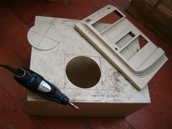

Modding.ru: Каков был объем проведенных работ? Trahik: Был разделен кожух корпуса (отделена одна боковая панель для пущего удобства), прорезано отверстие в боковой панели под 120 мм вентилятор, прорезано отверстие во фронтальной панели под 5,25” “пылесос”, перекроена задняя панель под формат современных материнок. Вырезаны фигурные отверстия в крышке, прикрывающей 5,25” отсеки. Все компоненты тщательно ошкурены, отшлифованы, покрашены и покрыты матовым лаком. Передние вентиляторы приводятся в действие кнопкой “Turbo” , нашлось и ей достойное применение. Диод “Turbo”, соответственно, реагирует на включение этих самых вентиляторов. Замок псевдо-зажигания использован всего лишь в качестве дополнительного прерывателя на самой кнопке включения. Был еще замысел подсветить переднюю панель узором из неоновой нити, но не нашлось нити подходящего цвета. В процессе создания учитывались следующие характеристики будущего мода: компактный размер и оригинальность корпуса, достойные температурные условия для “железной” начинки. По объему денежных вложений мод очень удачно вписался в бюджетную категорию, на все ушло около 25 $!
