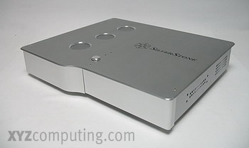

Среди большинства пользователей бытует мнение, что на выборе системного блока формата Mini-ITX не стоит останавливаться в силу целого ряда причин: высокая цена, недостаток внутреннего свободного пространства, отсутствие возможности установки качественного охлаждения. Каждая такая система чем-то отличается от своих собратьев, имеет собственные плюсы и минусы. Сегодня мы предложим вашему вниманию корпус от компании SilverStone под названием LC05.

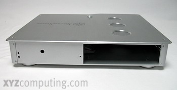

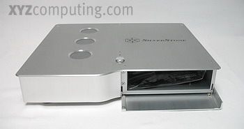

Формат «desktop» предполагает собой размещение кейса на рабочем столе (при этом сверху на LC05 можно установить монитор) или, к примеру, рядом с домашним кинотеатром. Особенностью данной модели LC05 является наличие полноразмерного 5,25"-отсека, в который можно установить обычный оптический привод или другое устройство соответствующего размера.

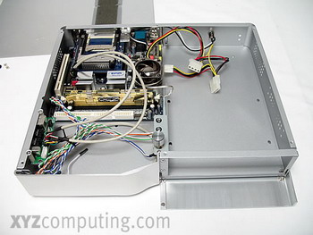

Сам по себе корпус небольшой, что должно понравиться людям, которые в будущем надеятся приобрести системный блок компактных размеров. Процедура установки комплектующих проста и не требует особых навыков: главное - установить материнскую плату, а затем и все остальные устройства. Блок питания закрепляется позади оптического привода. В данном случае использовалась модель Pico на 120 Вт.

С точки зрения посторонних шумов система оказалась довольно тихой, только при полной тишине в комнате можно было уловить звуки от работы 40-мм вентилятора, установленного на материнской плате, и винчестера. За высокую стоимость ($140) корпуса SilverStone LC05 ее производитель не предусмотрел возможности установки дополнительного охлаждения, что следует отнести к негативным впечатлениям, полученным после тестирования. Дополнительные отрицательные стороны данной модели: отсутствие шумоизоляции и слотов расширения.
Как уже было сказано, SilverStone LC05 понравиться тем, кто ищет компактный и стильный дизайн корпуса. Кроме того, большим преимуществом при выборе данной модели перед другими может оказаться просторный 5,25"-отсек для оптического привода или другого устройства.
