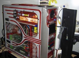

Изюминкой проекта является встроенная в лицевую панель приставка XBOX 1. Конечный результат выглядит вот так:

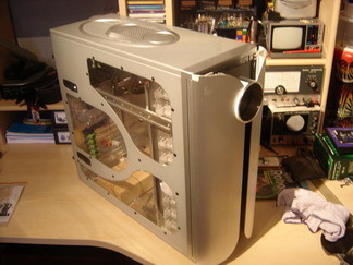

Первым делом корпус был полностью избавлен от множества лишних пластмассовых деталей.
Также были убраны лицевая и боковые панели - после этого кейс был готов к покраске.

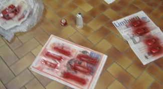

Затем по отдельности были покрашены мелкие части корпуса. А вот так выглядел покрашенный внутри корпус с установленными аксессуарами:

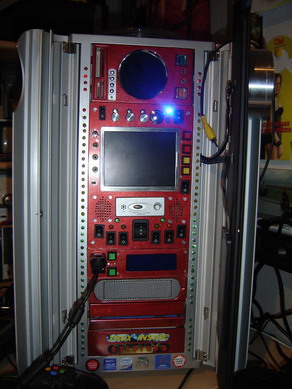

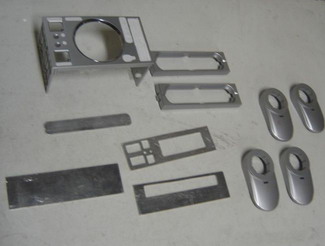

Следующим шагом стала тщательная переработка лицевой панели.
Оливер приобрел двухмиллиметровую алюминиевую пластину, которая впоследствии была установлена в свободные места из-под пятидюймовых отсеков. Но сначала ему пришлось подружиться с дрелью.
После нескольких часов работы с заготовкой моддер получил многофункциональную часть будущего обновленного корпуса.
Пока сохла краска, автор решил заняться электрической начинкой для панели.
В нее вошли:
  • Реобас для трех кулеров (в верхней части);
  • Кнопки включения и перезагрузки ПК (верхний правый угол);
  • 5" TFT монитор;
  • Три коаксиальных разъема (слева от дисплея);
  • Кнопки регулирования яркости и контраста для монитора, регулятор громкости (справа от дисплея);
  • Кнопка вкл/выкл подсветки четырех неоновых ламп (под дисплеем);
  • Два динамика;
  • Переключатели (7 шт.), отвечающие за всю подсветку светодиодами (как внутри, так и снаружи корпуса).

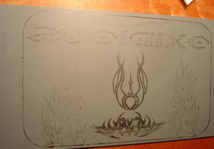

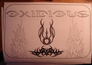

Затем Оливер принялся за обработку зеркала, которое позже он разместит внутри корпуса.
Первоначально рисунок создавался на компьютере, потом он был распечатан на принтере.

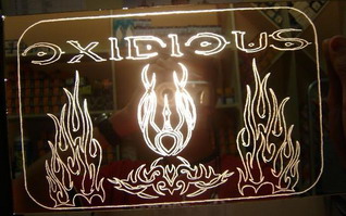

Дальше иллюстрация была нанесена на обратную сторону зеркала при помощи растворителя .

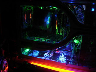

Затем по полученному контуру автор прошелся дремелем. В итоге зеркало было подсвечено снизу двумя 100-мм неоновыми лампами белого цвета:

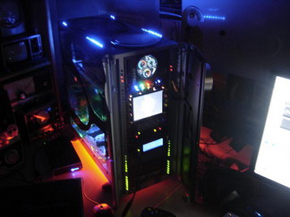

Ниже приведены фотографии уже законченного мода:
