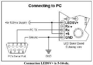

В сети появилась статья моддера Arem с подробной инструкцией по украшению передней панели системного блока 2х16 LCD дисплеем.
На две текстовых строки дисплея можно вывести различную информацию: температуру и степень загрузки процессора или, например, информацию о проигрываемых треках. Подключается дисплей к последовательному порту.
Для изготовления этого мода требуется стандартный 2х16 LCD дисплей, 9-контактный разъем D-SUB, стандартный разъём питания IDE устройства, пара запчастей от конструктора Lego, дремель, паяльник, кусачки, хороший клей и свободное время.
Как ни странно, особую сложность при изготовлении, вызвала процедура вырезания отверстия под дисплей в заглушке 5,25” отсека. Не то, чтобы прорезать было трудно, ровно не получилось.
Автор мода также разместил   документацию по дисплею и PortAccess.dll, необходимую для работы с дисплеем через последовательный порт.
Общие затраты составили порядка 43$.
