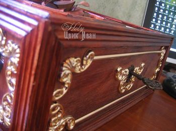

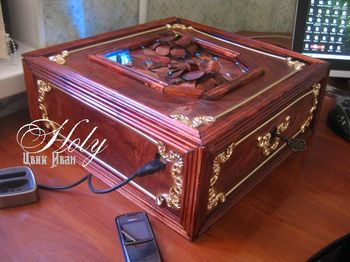

Сделать качественный кейс из дерева под силу не каждому. Из-за некоторых особенностей этого материала, нужно хорошо продумать конструкцию корпуса. Не так давно в нашей галерее появился красивый кейс от энтузиаста под ником Иван-Holy. Modding . ru : Расскажите читателям немного о себе. Иван-Holy: Я из Санкт-Петербурга, будущий PR -специалист 4 курса, СПБГУТ Бонч-Бруевича. Считаю себя не просто талантливой личностью, а осознаю себя как “огромный внутренний мир, который генерирует идеи, которые не способны жить без меня”. И воплощение идей ведут меня к мечте, без томительного ожидания ее исполнения. Modding . ru : Как давно Вы увлекаетесь моддингом? Каков был Ваш первый проект? Иван- Holy : Моддингом не занимался. В принципе я считаю, моддинг - это просто ветвь от большого слова “искусство”. Самой главной мотивацией для меня было огромное количество негативной оценки в мой адрес при рассказе о том, что я хочу сделать “Компьютер из дерева” – согласен, весело звучит, вообще в меня никто не верил, и это меня только больше раззадоривало. Вторым фактором, побудившим меня на создание данного функционального шедевра, была его сложность исполнения, это меня еще и подстегивало. Я не стал тупо лепить деревяшки к старому корпусу, согласитесь это бред, честно говоря, эта мысль мне на тот момент и в голову не приходила, просто, когда один знакомый увидел, он, конечно, восхитился, как и большинство, но он просто не догадывался, что компьютер собран полностью из различных пород дерева. И в разговоре узнавая этот факт, восхищался уже совсем по-другому.

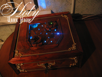

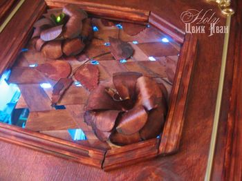

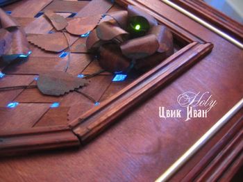

Это и был мой первый и скорей всего последний проект, все что мне было интересно, и то что я хотел от этого получить, уже сделал. Сюда можно включить самое, пожалуй, главное - это опыт, потом брокерство (умение обеспечивать себя необходимыми по средствам интеграции разных методов и технологий, короче добыть все и очень дешево, а подчистую и даром). Modding . ru : Какие основные материалы использовались для создания этого мода? Иван- Holy : Пожалуй, самый главный материал - фанера, да-да, именно просто фанера и дерево разных пород. Плюс мне понадобилось немного хомутов, 4 болтика (закрепить материнскую плату), резина, клей, стружка, из нее я делал лепесточки роз (кстати, в эти розы я подвел диоды с показателями HDD и общей). 2 самые дешевые решетки на вентилятор (снял с них хром, покрасил и состарил + лак (его тоже состарил)). И две синих лампочки (взял с рук 200р).

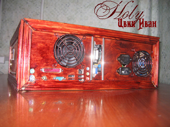

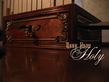

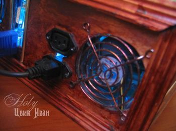

Modding . ru : Опишите вкратце проделанную Вами работу. На что Вы обращали больше внимание? Иван-Holy: Взял фанеру, порезал 2х36 см и 2х38 см, высота 10-11 см. Также купил самые обычные уголки в строительном и сделал их рельефными. Самое большое внимание уделил как внешнему виду, так и внутреннему содержанию. Постарался, чтобы с виду вызывало восхищение, а внутри не перегревалось и функционировало отлично. На самом деле все уместилось лаконично, пришлось много разбирать и уменьшать в размерах. Например, громоздкий блок питания я оставил только плату, остальное переделал под себя. На фотографиях видно, что они не стандарты. Не шумный и не нагревается. Все благодаря дереву и грамотному расположению вентиляторов, с этим вопросом я советовался с инженером по проектированию тепло-паровых станций! Сам резал некоторые вентиляторы для создания более продуманного потока воздуха. Вообще очень грамотно получилось, все работает на максимуме без перегрева. Modding . ru : Выделите несколько моддинг-работ Ваших коллег по увлечению, которые запомнились Вам больше всего. Иван-Holy: Понравился зеленый шарик ( прим. редактора: проект LowShere ).
