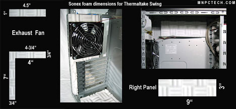

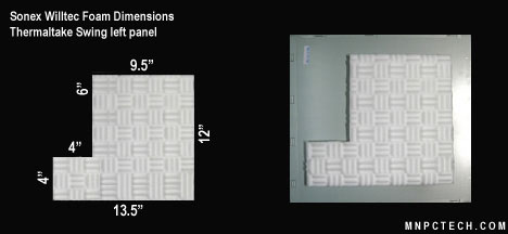

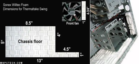

Для модификации мастерами из www.mnpctech.com был взят корпус Thermaltake Swing VB6000 Series. Задача заключалась в получении как можно более тихого корпуса. Посмотрим, что они предприняли для реализации задуманного. Корпус, как можно заметить, очень похож на своего собрата Tsunami VA3000 не только снаружи, но и изнутри.       Для начала было удалено все лишнее, что могло бы помешать работе. После этого остались только шасси. К слову, материала на него не пожалели. Толщина стали, из которой изготовлено шасси, составляет 0,8 мм. Были также сняты заводской фильтр и корзина для установки жестких дисков.     Следующим этапом, призванным улучшить вентиляцию, стало удаление заводских грилей.     Как видите, для снижения вибрации был установлен молдинг, а в отверстиях крепления вентиляторов - уплотняющие кольца. После этого на свои места были водружены 120мм вентиляторы с грилями. Корзину для жестких дисков тоже вернули на место.     Для управления вентиляторами проложили провода, установили и подключили Mitron fan controller.     В конце, для снижения шума, стенки корпуса изнутри были оклеены акустическим уплотнителем Sonex willtec.     Теперь можно наслаждаться тишиной.     Источник: www.mnpctech.com
