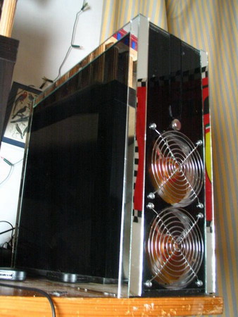

Непрозрачный акриловый мод

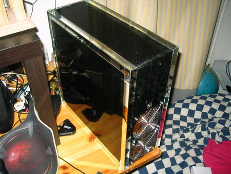

Финны не любят прозрачные корпуса. Склеив его из 8 мм акрила, моддер выкрасил корпус изнутри с помощью баллончика с черной краской.
В качестве клея использовалась эпоксидная смола, выглядит не очень хорошо, зато держится намертво.

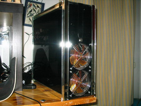

Соединения закрыты 2-мм зеркальными планками, которые стильно обозначают контур корпуса. Привод скрыт за передней панелью, кнопку выброса диска приходится нажимать длинным и острым предметом.
А вот вентиляторы на передней панели совсем не прячутся, скорее наоборот – демонстрируют себя во всей 120-мм красе. Над верхним из них располагается кнопка включения.
Внутри все достаточно стандартно: вентилятор от Zalman на процессоре, еще один 92-мм вентилятор на задней стенке корпуса отводит горячий воздух из корпуса.
