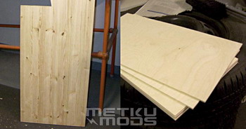

Материалами для будущего мода послужили сосна и береза.

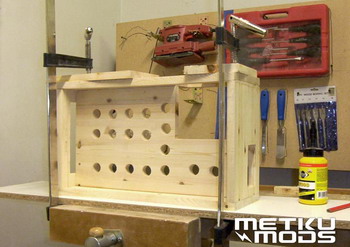

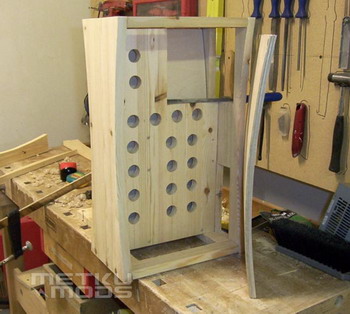

Лицевая и задняя панели корпуса были выпилены с помощью лобзика.
Для снижения общего веса конструкции и обеспечения лучшей продуваемости между секциями, в средней панели было просверлено несколько отверстий.
При создании корпуса учитывалось то, что его конструкция должна быть максимально простой, и она не должна подвергаться тяжелым нагрузкам (вроде поездки на сетевую вечеринку). Поэтому было решено соединить все части при помощи клея.

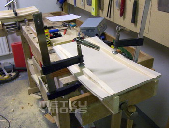

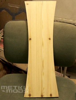

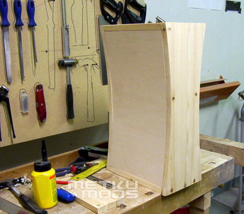

Каждая изогнутая боковая панель была выполнена из трех проклеенных листов фанеры.

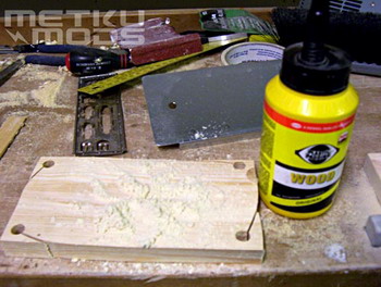

Для того чтобы стыки панелей получились ровными, моддер использовал смесь клея с древесной стружкой.

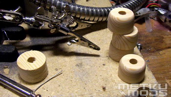

Ножки для будущего корпуса Вилле сделал самостоятельно, несмотря на то, что готовые можно было приобрести в ближайшем мебельном магазине.

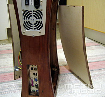

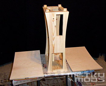

Так выглядел кейс, готовый к покраске.
Для сохранения рисунка древесины моддер нанес только два слоя лака, в противном случае поверхность корпуса выглядела бы слишком темной. Затем внутрь были установлены все необходимые комплектующие.

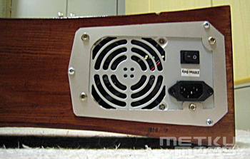

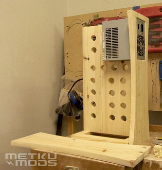

Блок питания держится на алюминиевой пластине, которая скрывает неровные края и отверстия в задней панели.
Корпус готов к установке боковых панелей.

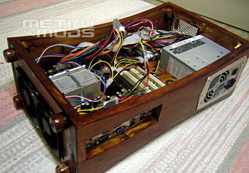

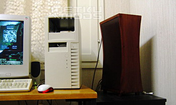

Отец моддера использует компьютер только для веб-серфинга и просмотра электронной почты. Поэтому старые комплектующие перекочевали в новый корпус. Здесь и процессор Athlon 64 2800+, и материнская плата со встроенной видеокартой. Также в старом кейсе был установлен CD/RW-привод, который не использовался в течение двух лет. Именно поэтому не было крайней необходимости устанавливать его в деревянный корпус.
Во время тестирования конфигурации температура процессора в простое составила 35°C , в режиме нагрузки - в промежутке между 40°C и 50°C.
В итоге Вилле опять составил смету, по которой получилось, что на проект он потратил чуть больше тридцати евро: сосновая древесина обошлась в 6 евро, вырезанная в нужный размер фанера - 15 евро, а пол-литра лака - 10 евро.
