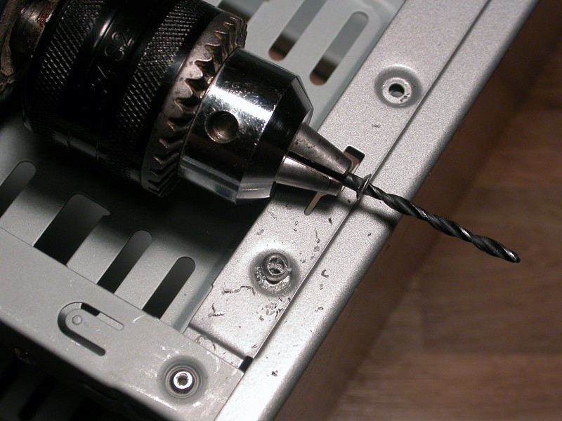

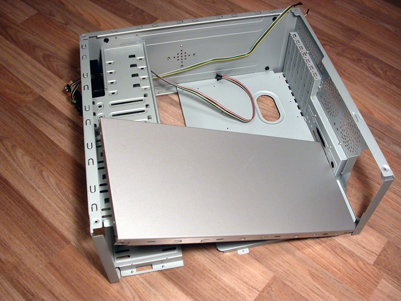

Корпуса UTT принадлежат к классу «до 50$» и не сильно отличаются продуманностью деталей, как внутренних, так и внешних. У корпуса нет шасси как такового: нижняя его часть соединена заклепками с верхней панелью, и, чтобы снять эту панель, пришлось высверлить все заклепки и затем при сборке заменить их винтами, что ничуть не уменьшило жесткости корпуса в собранном виде.
Высверливаем заводские заклепки

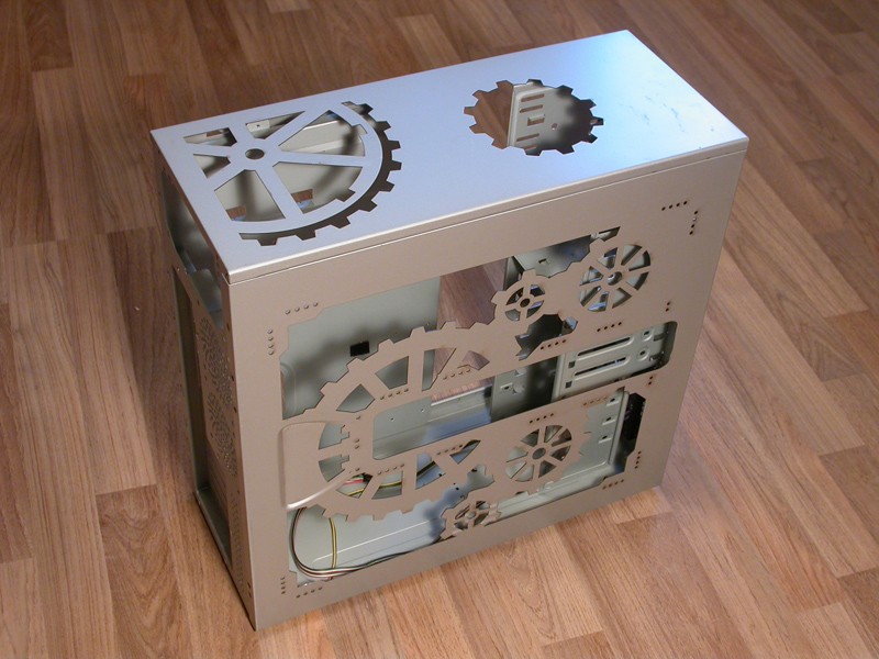

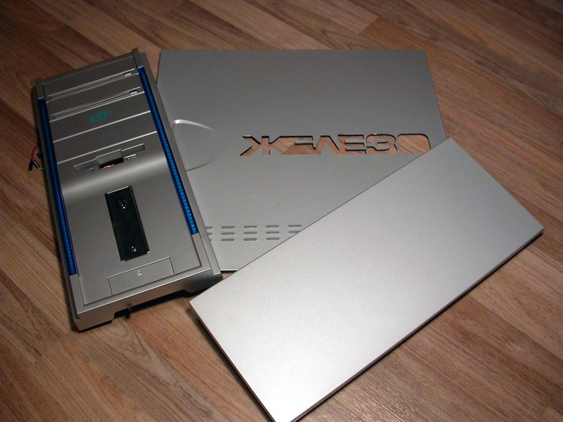

Лазерной резке подверглись 3 панели корпуса: верхняя, боковая левая и передняя. Все они выполнены в одном стиле — техногенном, «кибер-панковском» с большим количеством шестеренок и переплетений.
Учитывая все плюсы лазерной резки, у неё есть еще один минус, проявляющийся при резке дешевых корпусов: зачастую, на таких корпусах слезает или обгорает часть краски, что заметно портит внешний вид. На дорогих корпусах данный минус отсутствует, что связано с качеством заводской покраски. Чем лучше покраска, тем меньше следов оставляет лазер. Так что после лазерной резки наш корпус немного обгорел и требовал новой покраски. По своему опыту можем сказать, что в любом случае лучше покрасить корпус заново: это делает его уникальным, а, правильно скомбинировав цвета покраски и подсветки, можно добиться ошеломляющих результатов.
Корпус после Laser Cutting

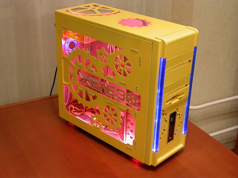

Установка Моддинг — фенечек и заключение

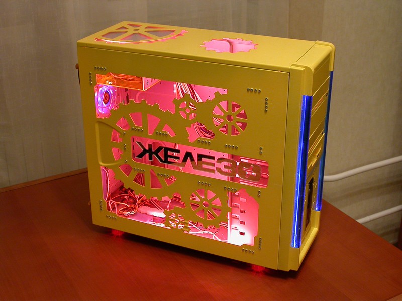

После покраски наш корпус приобрел основной желтый цвет и побочный — черный, которые отлично сочетаются с выбранной красной подсветкой его внутренностей.

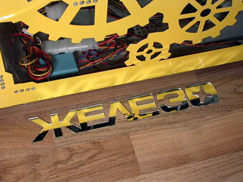

Вырезанные лазером контуры в панелях были закрыты с внутренней стороны оргстеклом, тоже вырезанным лазером. Оргстекло хотели сначала заклепать, но потом решили, что, возможно, будущий хозяин корпуса захочет его снять и обломается или покоцает краску, когда будет выбивать заклепки, поэтому закрепили винтиками и качественным двусторонним скотчем.
«Железо»-вырезали лазером из зеркального оргстекла

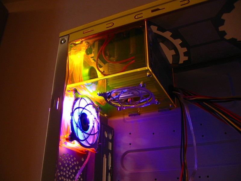

Заменили крышку блока питания на моддерскую, а старую выбросили на помойку.
Мод-крышка сделана из полупрозрачного желтого флуоресцентного оргстекла, то есть светится в ультрафиолете, и в ней имеется отверстие (blowhole, по-моддерски), куда можно вставить дополнительный вентилятор.
Теперь нам нужен источник ультрафиолета, чтобы крышка засияла. Мы убили сразу двух зайцев: заменили в блоке питания стандартный вентилятор на вентилятор с тремя ультрафиолетовыми светодиодами. Причем сам пропеллер выполнен из флуоресцентного (светящегося в УФ) пластика двух цветов: остов оранжевый и синие лопасти. Таким образом, вентилятор и сам весь светится за счет своих же уф светиков и еще подсвечивает крышку БП. Точно такой же флуоресцентный карлсон мы вставили в штатное место в корпусе на задней стенке.
Чтобы владелец кейса не тыкал пальцами в эти вентиляторы, мы поставили на них декоративные решетки (Grill , по-моддерски), которые были вырезаны из зеркального оргстекла лазером. Модель решетки называется «Атом» и не плохо гармонирует с общим техногенным и киберпанковским видом корпуса.
Мод-крышка блока питания, флоресцентные вентиляторы и решетка «Атом»

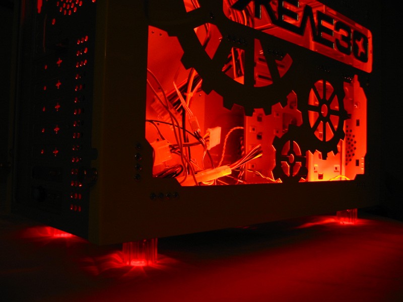

Ножки были «переобуты» на прозрачные, светящиеся красным цветом. Они могут моргать, поочередно светить, мерцать или просто все время гореть. Штатные ножки «побежали» на мусорку, вместе со штатной же крышкой блока питания.
Светоножки
Две красные неонки подсветили все, что находится за стеклом.

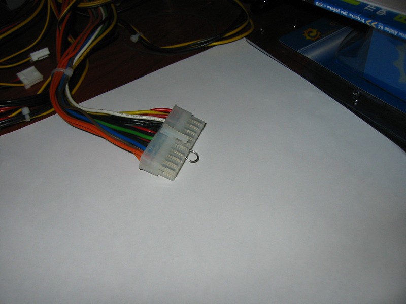

Как заставить работать блок питания без материнской платы и процессора?
Надо соединить между собой зеленый и черный провод. Сломанная скрепка в виде дуги подходит для этого идеально.
