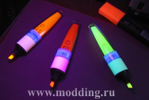

Нам понадобится хотя бы один маркер, надписи от которого светятся в ультрафиолете. Их можно приобрести на www.pcdesign.ru . Мы рекомендуем купить более дорогие, они значительно лучше обычных флуоресцентных маркеров. И внешний вид у них супер: если присмотреться, то на фото слева можно увидеть, что они прозрачные и внутри плавает яркая кислотная жидкость. Они хорошо, не смазываясь, наносятся и на стекло, и на металл, и на пластмассу, а более дешевые как-то размазываются. Флуоресцентные маркеры от www.pcdesign.ru

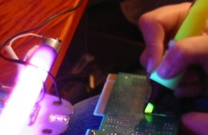

Лучше всего вытащить объект вашей покраски наружу и спокойно красить. Мы сначала пробовали рисовать прямо внутри, но линии начали получаться кривые, поэтому плату все же вытащили и вам советуем сделать то же самое.
Совет № 2 Красьте под УФ лампой
В этом случае вы сразу же будете видеть результат вашего труда (если вы рисуете маркером на темной поверхности, то без УФ подсветки в зависимости от цвета маркера рисунок может быть не четко виден, и поэтому можно запутаться, где нарисовал уже, и где нет).

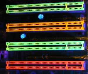

Совет № 3 Закрасьте не занятые PCI слоты
Смотрите фото слева. Смотрится красиво и, главное, что не нанесете никакого вреда своему компу, лаком с люминофором уже вот так не покрасишь, вот оно преимущество маркеров! Можно красить все!

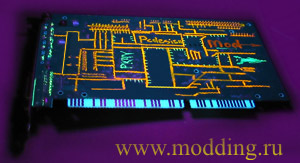

Мы шли экспериментальным путем и попробовали закрасить все дорожки на плате. В итоге наша плата превратилась в одно целое светящееся пятно, результат нам не понравился, таким макаром можно обычным
лаком с люминофором покрасить. Короче говоря, все стерли и смыли и наносили линии хаотично, не смотря на плату, а просто интуитивно. Результат вы видите на фото слева.
