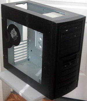

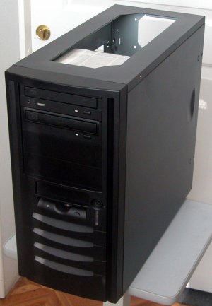

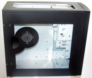

Да, господа, лазером можно не только болванки прожигать, но и металлические корпуса наших девайсов. Конечно, для домашнего применения это устройство не годится. И поэтому станки для лазерной резки обитают в некоторых частных и государственных конторах.
Мы берем корпус устройства, в котором хотим вырезать окошко, под мышку и бежим с ним в ближайшую контору по лазерной резке, а там нас разворачивают обратно в направлении дома. Почему? Да потому что лазерный станок с щукой из сказки еще не скрестили (подкачала генетика с селекцией).

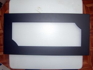

Для того чтобы прорезать окошко, нам необходимо иметь при себе не только самого подопытного, но и банальную дискетку, на которой будет лежать маленький файлик с расширением . cdr. Да, господа моддеры, придется осваивать Corel, потому как на другом языке лазерный станок общаться с вами отказывается. Естественно, что рисунок должен быть выполнен с абсолютно точными размерами предполагаемого окошка. И, что немаловажно, контур реза обязательно должен быть замкнут. Что радует, так это то, что полет нашей фантазии неограничен. Абсолютно любые формы окошек теперь становятся нам доступны. Звездочки и кляксы, паучки и дракончики, буквы и иероглифы – все и многое другое может теперь красоваться на наших устройствах.
Теперь о грустном. Согласен, что не каждый может освоить Corel. Я, вот, например, так и не сподобился. Что делать? Вариантов, собственно, два. Первый – попросить нарисовать кого-нибудь из друзей-знакомых. Второй – нарисовать рисунок непосредственно в самой конторе по лазерной резке при помощи местного гуру. Должен заметить, использование местного гуру удорожает стоимость проекта на порядок. С учетом того, что за саму резку вы заплатите из расчета пять енотов за метр линии, то стоимость гуру немалая. Так что получается, у моддеров не только руки должны быть прямыми, но и голова расти из нужного места.
Будем считать, что рисунок у вас есть, что вы нашли фирму, в которой будите резать окошко. Ну, так переписывайте ваш файл с рисунком на дискетку и вперед. Что вас ждет в первую очередь? Конечно же сама очередь, как это не прискорбно. Далее, будьте готовы к обстоятельному разговору с менеджером: он просмотрит ваш файл и задаст кучу уточняющих вопросов. Также, хочу вам доложить, срок исполнения вашего заказа может простираться до двух недель, потому как лазерная пользуется в последнее время большой популярностью.

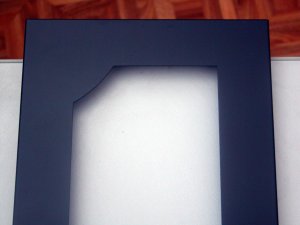

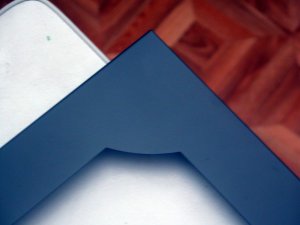

Что вы получите в итоге? Абсолютно ровные линии реза. Этого вы не добьетесь ничем, кроме лазера. Торец реза вам, возможно, придется обработать надфилем или мелкой шкуркой.

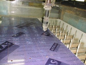

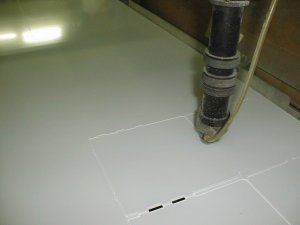

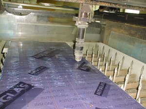

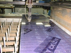

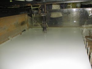

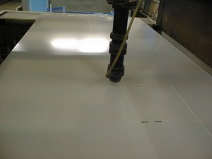

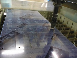

А как режут? Должен заметить, что ничего мистического в резке лазером нет. Достаточно большой станок, стол с фиксаторами, подвод воды для охлаждения заготовки, если она металлическая, подвод воздуха и отсос пыли. Заготовка может быть практически любых размеров, вплоть до 3×2 метра. Вы видели планшетный плоттер или графопостроитель? Станок для лазерной резки очень похож. Только вместо чернил лазер.
Очень точное перемещение лазерной головки в двух плоскостях обеспечивает беспрецедентную сложность выполняемых работ. Уменьшая или увеличивая мощность лазера, можно резать как металл, так и оргстекло, вплоть до 10-15мм. Регулируя скорость прорезания, можно добиться практически зеркального среза. Станок, естественно, подключен к компьютеру, с которого и получает программу резки.
Начало] Лазер (фото)
Итог работы
