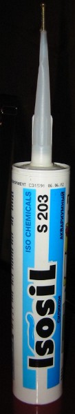

Кусок стекла (размером с продольную грань аквариума + для верхней крышки) Герметик для аквариумов Isosil. Habl нашел нужную инфу на сайтах любителей рыбок и аквариумов. Небольшой кусочек оргстекла (для вырезания «палочек» длиной с ширину материнки и шириной 1.5-2 см) Дремель или другой инструмент, которым можно резать оргстекло Двусторонний скотч Ножик Кусачки Компрессор для рыбок (продается в зоомагазине за 100 рублей) Неонка (для подсветки пузырьков) Пластмассовые рыбки (для заселения компа, желательно с подвижными хвостиками) по 30 руб.

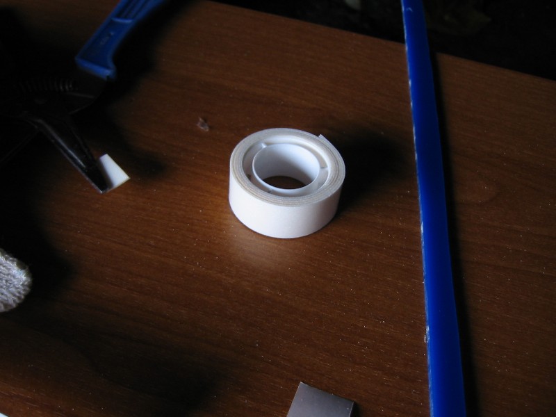

Двусторонний скотч и моддерские палочки из синего оргстекла      Рыбка с подвижным хвостиком

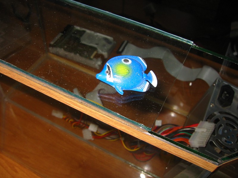

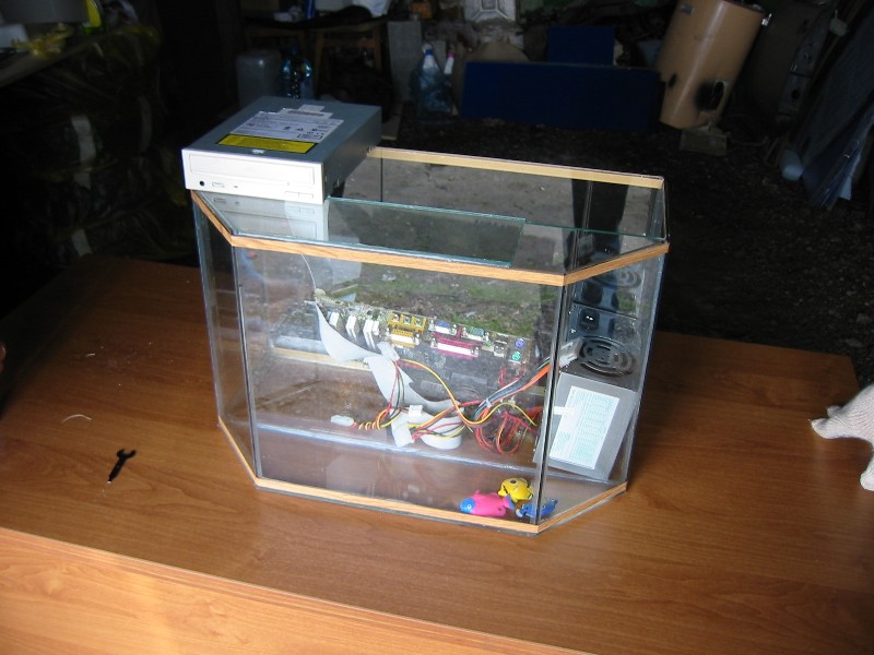

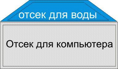

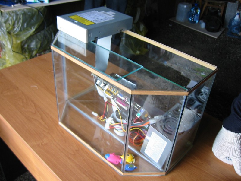

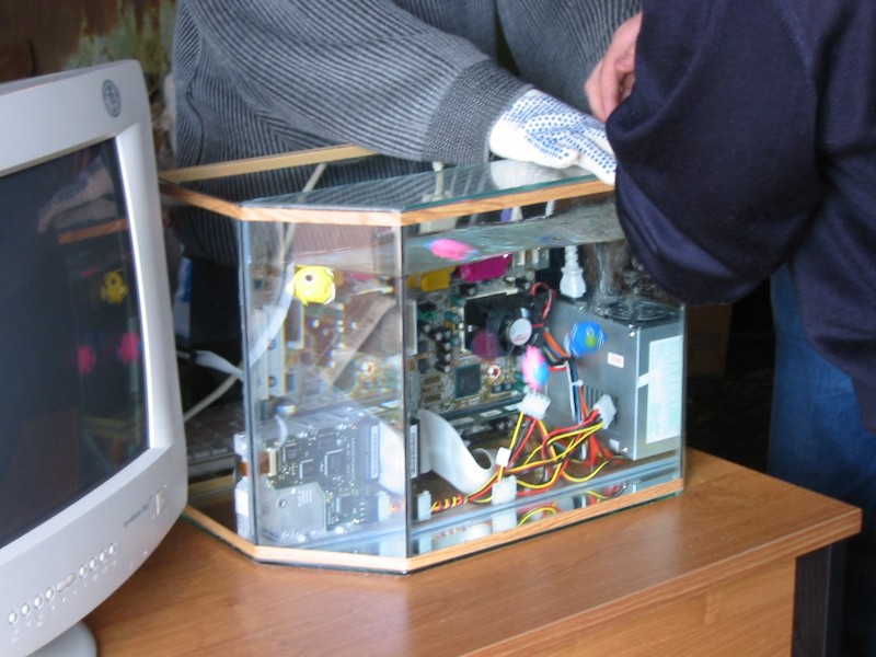

       Процесс моддинга      Мы решили разделить аквариум вдоль на два объема с помощью листа стекла. Тогда в заднем большем объеме будут располагаться девайсы, а перед ними в меньший объем мы зальем воду и запустим рыбок. С этой целью была установлена стеклянная перегородка. Затем для герметизации мы обработали шов герметикой, после чего в соответствии с инструкцией нужно было оставить аквариум в покое на 5-7 дней. Вид аквариума сверху
     Да, еще мы покрыли эту секцию куском стекла, оставив небольшое отверстие для наливания воды (вообще, лучше сделать съемную крышку, чтобы можно было устроить пузырьки по всей длине аквариума, проделав в шланге дырочки, как в пузырьковом моде у metku-mods).

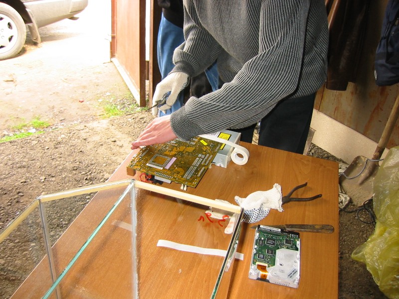

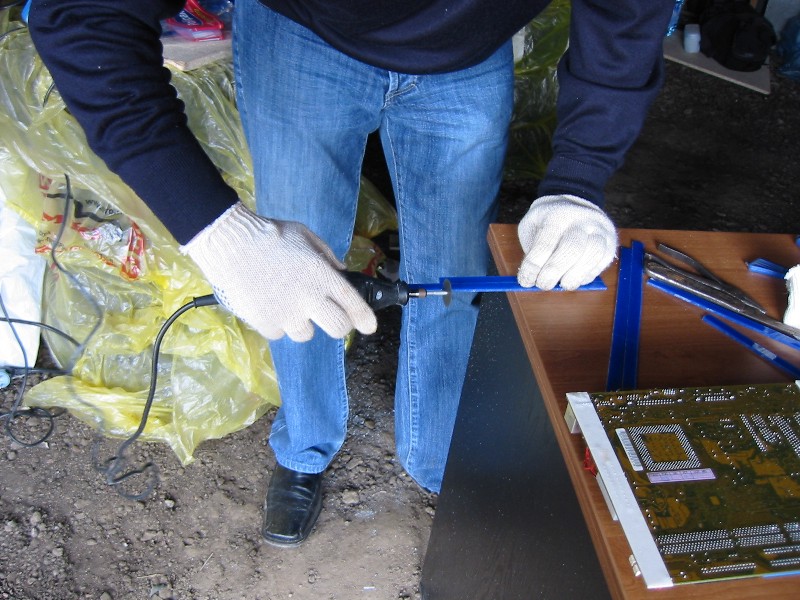

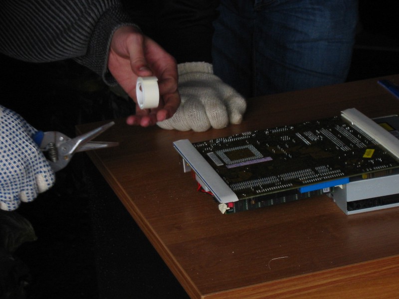

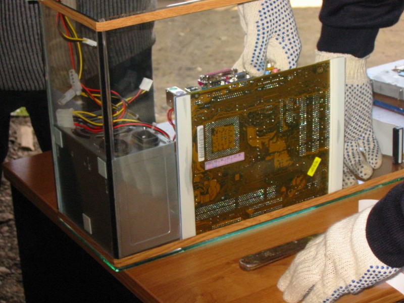

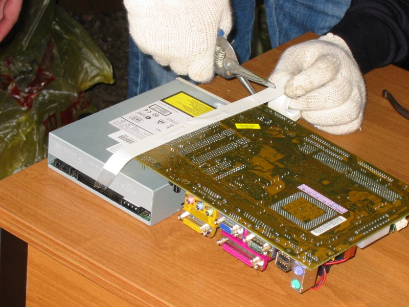

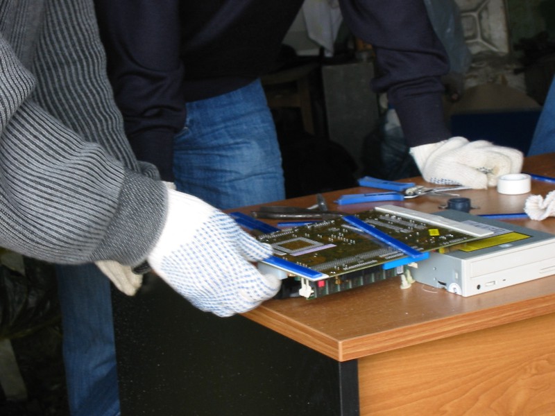

     Следующий вопрос – как расположить и закрепить девайсы в сухой части аквариума? Ну, расположение каждый выбирает сам, а мы решили, что сквозь воду обязательно должна быть полностью видна материнская плата, и поэтому старались ее ни чем не загораживать. Честно говоря, у нас вопрос размещения девайсов обсуждался довольно бурно, чуть все не передрались.      Крепить материнскую плату, блок питания и жесткий диск к стенкам аквариума мы решили с помощью двустороннего скотча.       Для того чтобы на материнскую плату можно было поставить PCI-девайсы, нужно обеспечить зазор между нею и стенкой аквариума. Высота зазора должна быть не менее язычка в нижней части PCI-платы. Поэтому для крепления материнки пришлось налепить по ее бокам несколько слоев скотча и между ними поместить «супер-моддерские палочки», которые были предварительно вырезаны из оргстекла и обработаны (вы можете придумать что-нибудь еще вместо «палочек»). Как вариант, можно просто срезать язычок, тогда поднимать мамку не нужно.
Приклеиваем к мамке по бокам несколько слоев двустороннего скотча
     Приклеили Подрезаем по размеру «палочки»

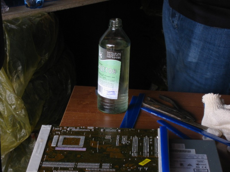

      Протираем «палочки» ацетоном Приклеиваем их к слоям скотча
Клеем скотч поверх «палочек»

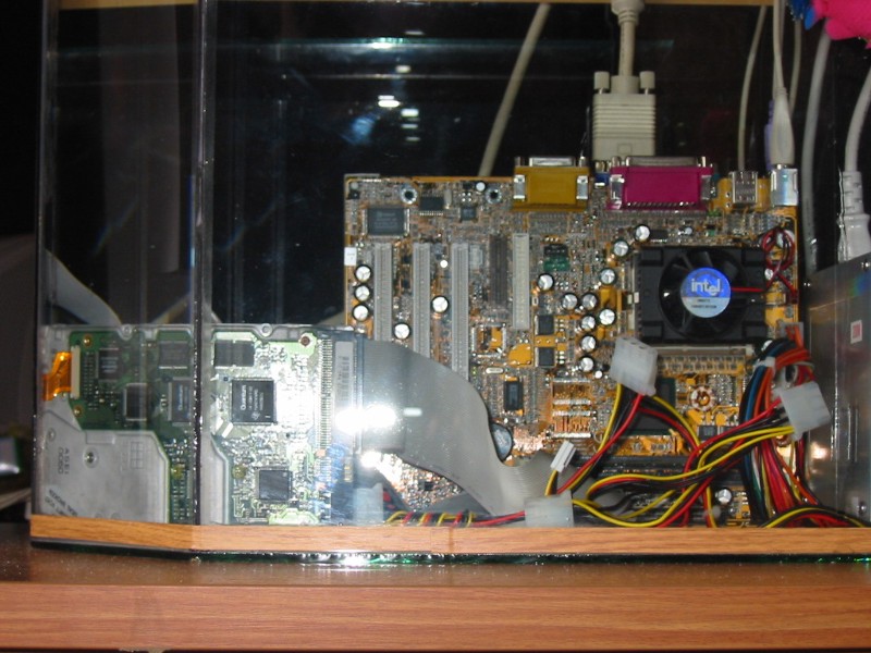

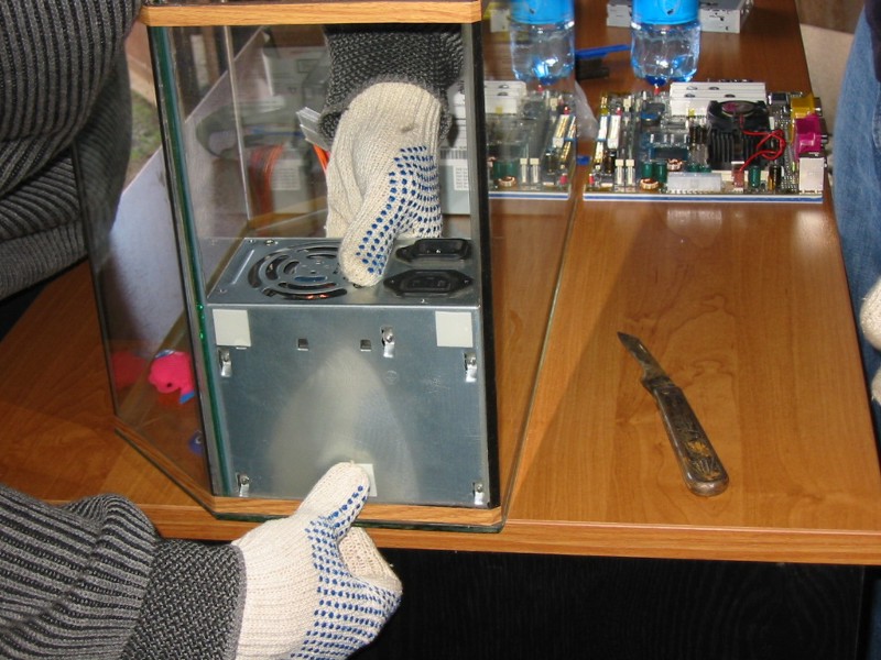

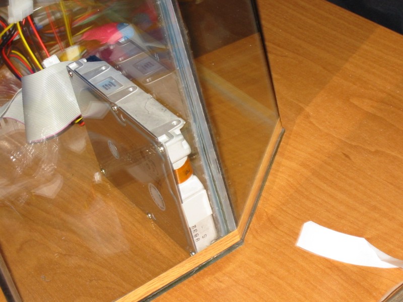

      Для крепления блока питания хватило квадратиков скотча по углам, а для крепления жесткого диска - вообще одного кусочка скотча.
      Крепим блок питания Приклеиваем материнку
      Приклеили жесткий диск

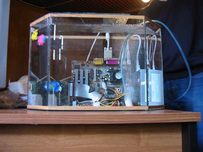

Готово!

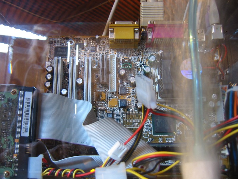

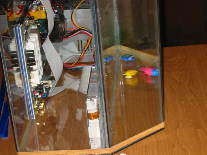

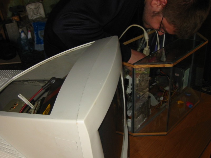

     Соединяем все провода. Подключаем к аквариумному компу знакомый монитор Саддамки с окошком.

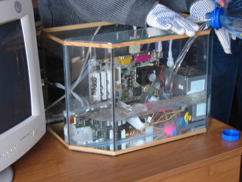

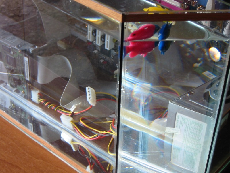

Дальше наступает ответственный момент: наливаем в предназначенную для этого часть аквариума воду. Главное – не пролить во вторую половинку.

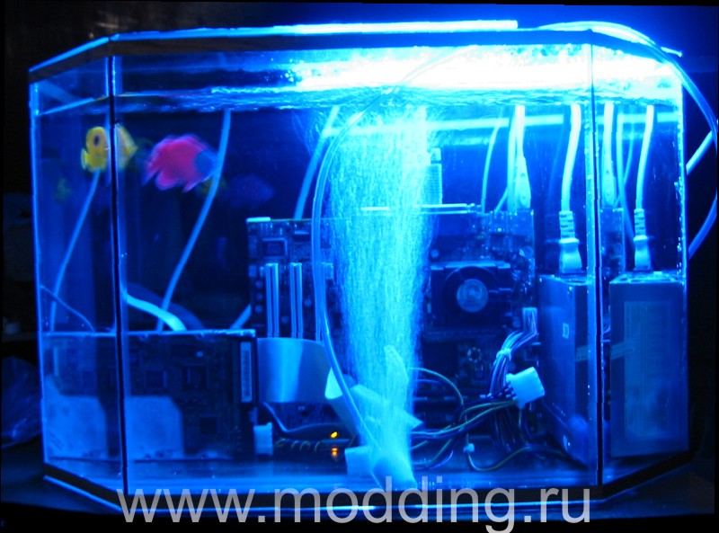

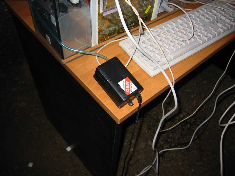

      Запускаем рыбок (если они еще не там). Пристраиваем компрессор. После этого неплохо бы оставленное для воды отверстие тоже чем-нибудь накрыть, а то от работы компрессора фонтанчик мелких пузырьков будет попадать и в отсек девайсов.

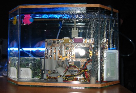

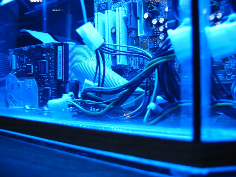

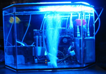

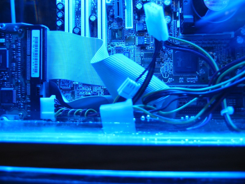

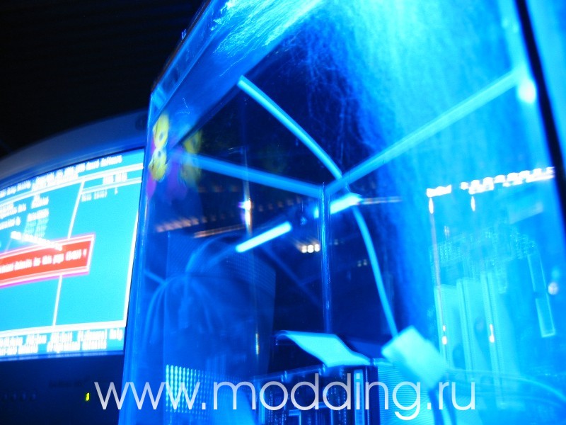

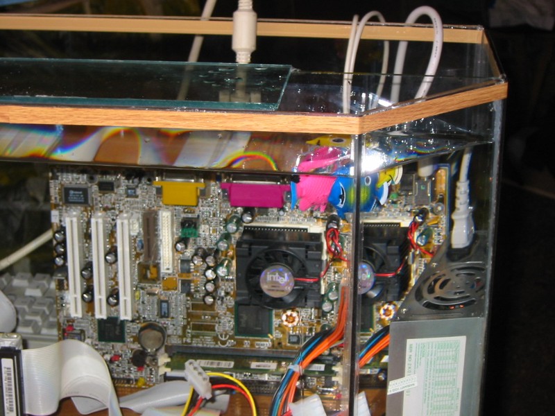

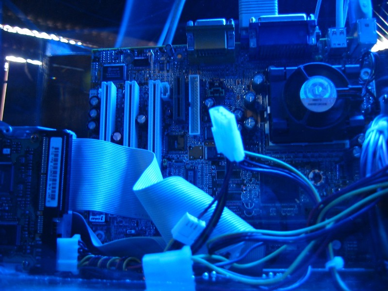

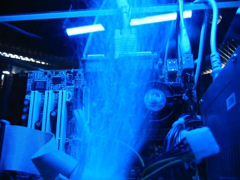

     Врубаем. Работает!!! Пузырьки подсвечиваем неонкой.
Со вспышкой
В темноте (без вспышки)

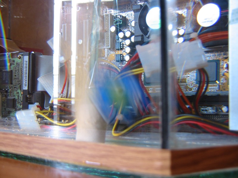

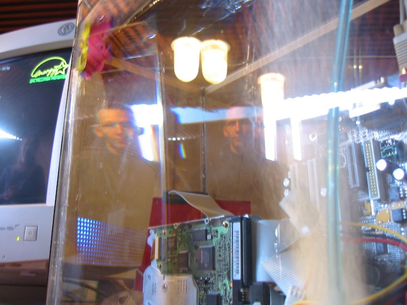

[Еще фотки: с водой без подсветки и компрессора – фото 1, фото 2, фото 3; радуга - фото 4; с подсветкой и пузырьками в темноте – фото 5, фото 6; мод-портрет Sanyar-а - фото 7.]
