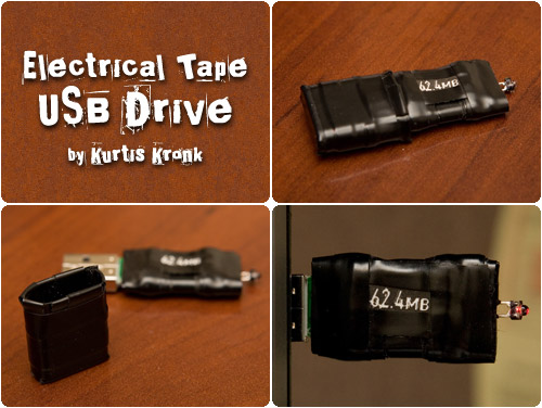

Моддер Куртис Кронк (Kurtis Kronk) уже несколько раз делал небольшие модификации флэшек. Например, с применением конструктора Lego или изоляционной электрической ленты.

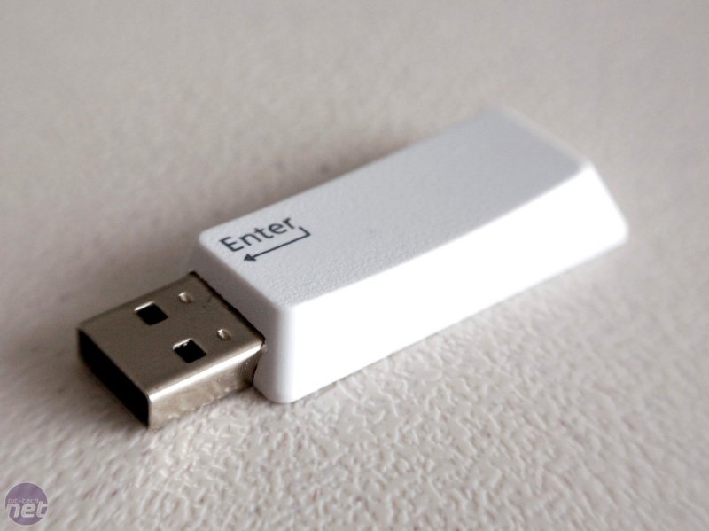

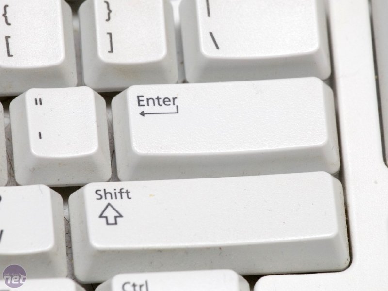

Однажды Куртис снова решил сделать нечто забавное и довольно простое. Для очередного моддинга USB-накопителя он никак не мог придумать корпус. Он сел у себя дома перед компьютером и начал думать. Еще один мод Lego – уже было, тюбик от губной помады – слишком женский мод, iPod – слишком дорого. И тут моддер обратил внимание на свою старую клавиатуру. Можно было сделать корпус для флэшки из какой-нибудь клавиши. По размерам подходили несколько: Backspace, Tab, Caps Lock, Enter, Delete, +.

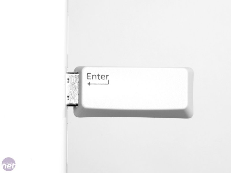

После долгих раздумий Куртис Кронк остановился на варианте с клавишей Enter. На ней даже имелась специальная стрелочка, которая поможет начинающим пользователям правильно вставить флэшку в порт USB. Tab имела две разнонаправленные полоски, что могло бы смутить того же начинающего пользователя. А + даже названия нормального не имеет.

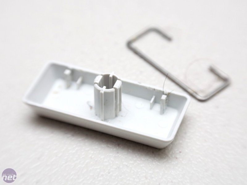

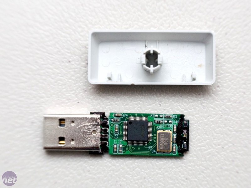

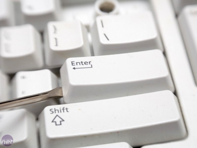

Выковырять клавишу можно с помощью простой отвертки. Клавиша Enter у Куртиса имеет пластиковые детали и железную скобу с внутренней стороны. Все это необходимо удалить.

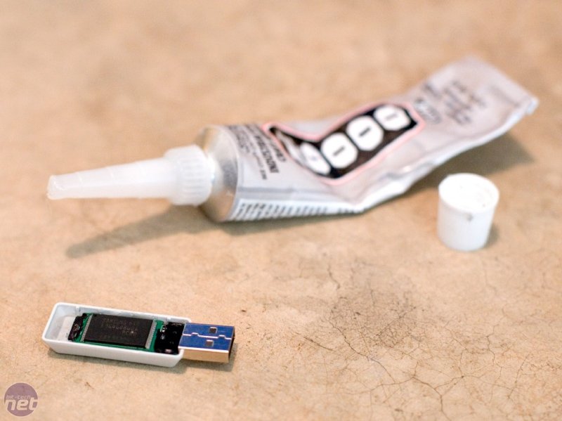

Но перед началом хирургических работ над клавишей Enter Куртис решил потренироваться на Backspace. Точнее попробовать только действие под номером 4. Моддер не был уверен в силиконе: обеспечит ли он необходимую прочность и прозрачность? Но после первого же применения было разочарование: слишком мутным оказалось покрытие.
Один из друзей Куртиса посоветовал использовать промышленный эпоксидный клей под номером E6000. Моддер решил воспользоваться советом знакомого.

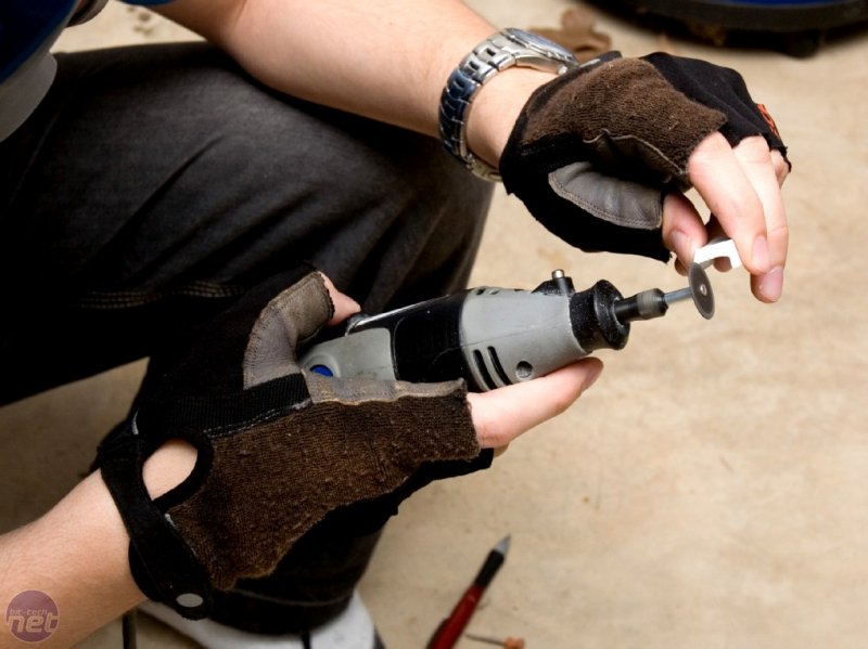

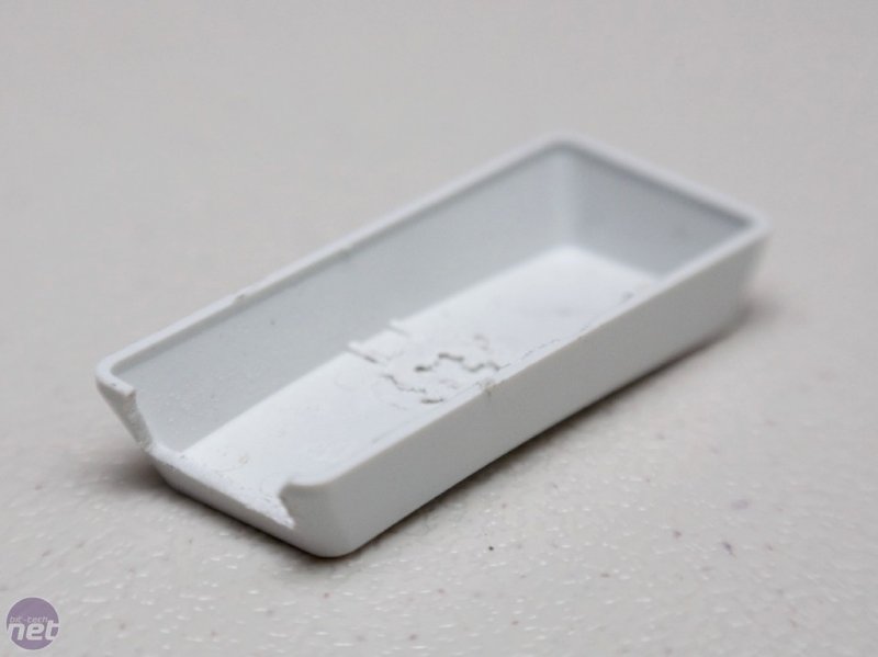

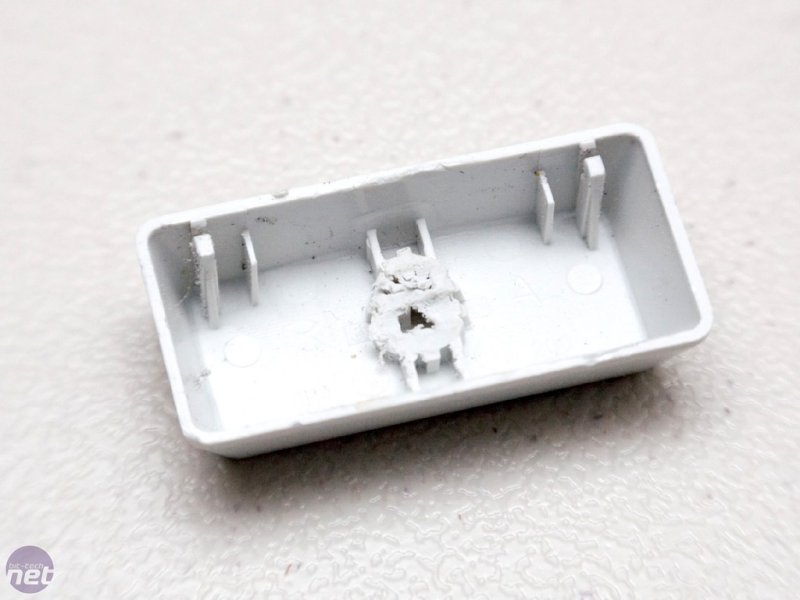

Теперь Куртис приступил непосредственно к работе над клавишей Enter. И сначала он удалил все лишние детали внутри нее. С помощью дремеля и режущего круга моддер разрезал большую подставку в центре. С более мелкими деталями справился шлифовальный камень.
Enter The USB
Enter The USB

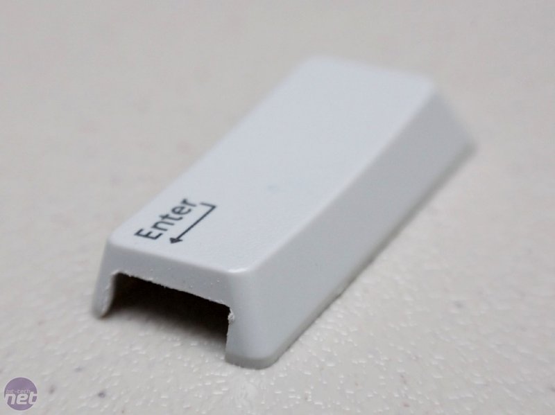

Перед созданием углубления в одной из сторон клавиши, Куртис нанес черту примерной глубины карандашом. Здесь он снова использовал последовательность «резка, затем шлифовка». Набор инструментов остался тем же: дремель с режущим кругом и шлифовальный камень.
Шлифовка производилась сначала дремелем, а затем наждачной бумагой. Моддер действовал очень аккуратно, что излишне не закруглить края.
После всего этого настало время поместить USB-накопитель внутрь клавиши Enter. Места оказалось вполне достаточно для комфортного расположения.

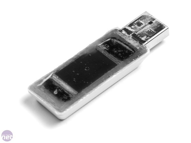

И, наконец, заливка эпоксидным клеем. Эта процедура производилась в несколько этапов. Все слои наносились очень аккуратно, после чего флэшка оставлялась на 24 часа для полноценного застывания. После последнего шага моддер несколько дней не прикасался к своему творению.

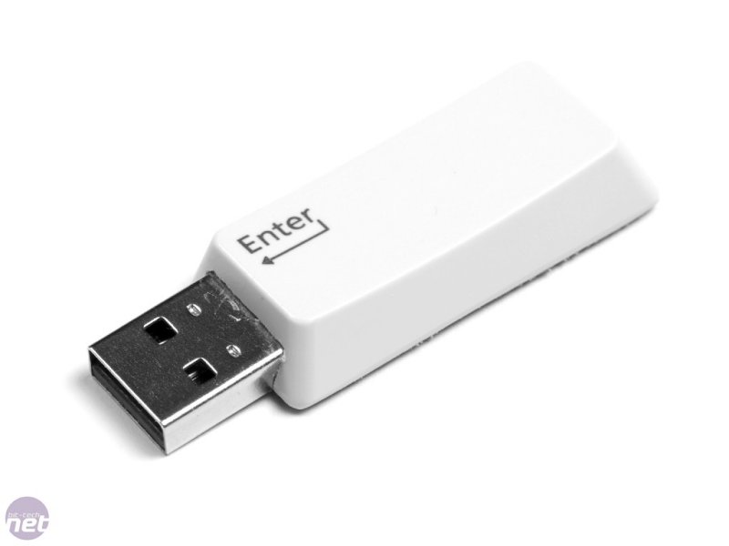

Слой эпоксидного клея оказался немного выше бортиков клавиши. Для его выравнивания Куртис снова применил дремель и шлифовальный камень.

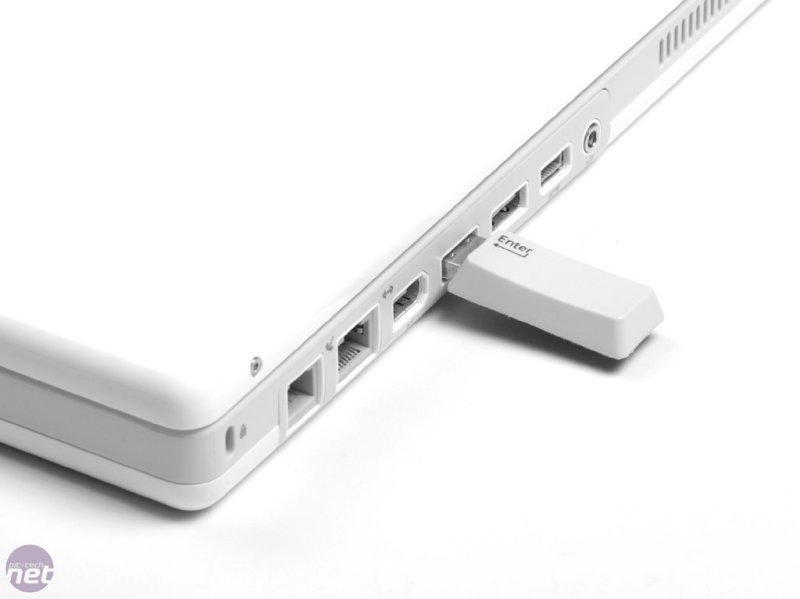

Вот так и закончился моддинг на этот раз. Подобную процедуру сможет с легкостью проделать даже далекий от моддинга человек. Так что никогда не бойтесь начинать. Главное – всегда ставить посильные задачи и стремиться к прогрессу.
