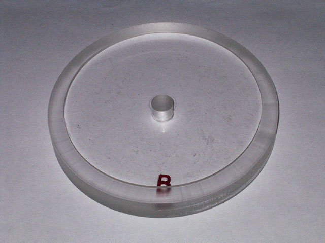

Есть такие приборы для измерения давления, зовутся манометры. Так вот, есть среди них модели во взрывозащищенном исполнении, именно в них и используется в качестве стекла оргстекло такой толщины и вот такой формы.

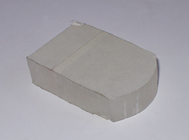

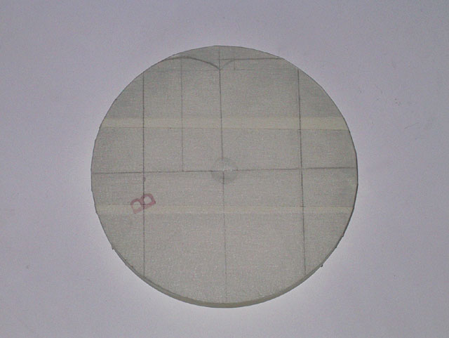

Итак, берем диск из плекса в одну руку, а скотч в другую, начинаем аккуратно заклеивать диск. Далее берем линейку, чертим линии. Я вот как раскроил заготовку на 4 ножки:
Теперь предстоит резка. Так как плекс довольно большой толщины, резать приходится в несколько заходов, пилка и сам лобзик жутко нагреваются, плекс плавится и дымится, и, чтоб не запороть лобзик и пилку, я делал перерыв после каждых пройденных 8-10 мм. После окончания резки получаем 4 заготовки ножек.

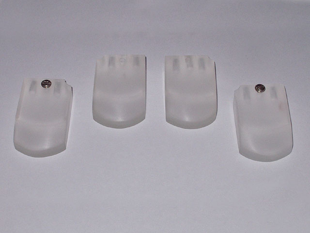

Теперь предстоит доводка их до красивой и гладкой формы, сначала напильником, а затем шкуркой покрупнее(я брал Mirka-240) и помельче (Mirka-1000). Под светодиоды я просверлил по два отверстия в каждой ножке с её торца. Итак, вот что получилось - 4 готовых к установке в кейс ножки.

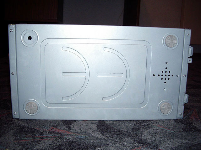

Для крепления новых ножек к компу снимаем дефолтовые ножки. После их демонтажа остаются отверстия 6мм, в них с помощью винтов М4 и были закреплены плексовые ножки. В их теле я сделал отверстие и нарезал резьбу М4. Отверстия в кейсе немного великоваты, и для того чтобы всё было плотно, я на винтики одел кусочки кембрика. При закручивании винтов кембрик прижимается и заполняет все зазоры. Можно было взять и винты М5-М6, но в тот момент таких винтов с маленькой и красивой головкой у меня не оказалось.

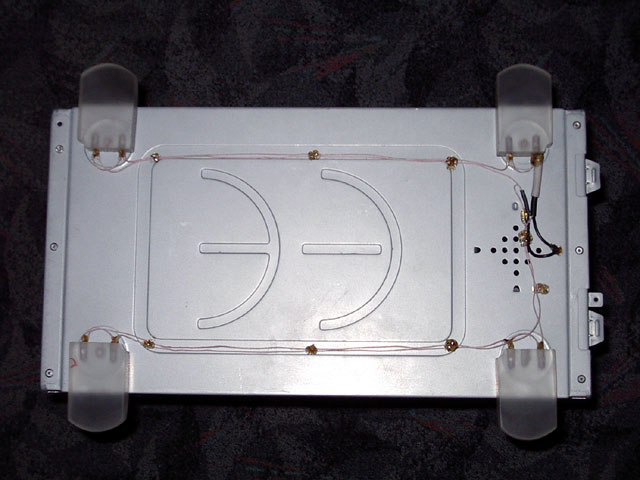

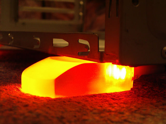

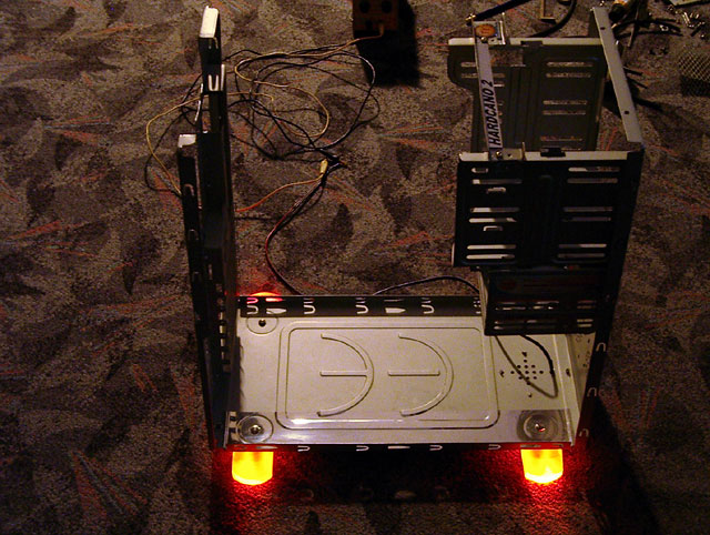

Далее я закрепил ножки в кейсе и приступил к их подсветке: светодиоды вставляются в свои места, провод отрезается по необходимой длине. Светодиоды подключены к питанию так: две ветки, в каждой 4 последовательно подключенных светика, т.е. левая и правая сторона, запитаны от 12 в через резисторы по 260 Ом каждая. После проверки того, как все светики горят, я аккуратно подклеил Glue Gun'ом к дну кейса проводки, и закапал каждый светодиод от смещения термоклеем.

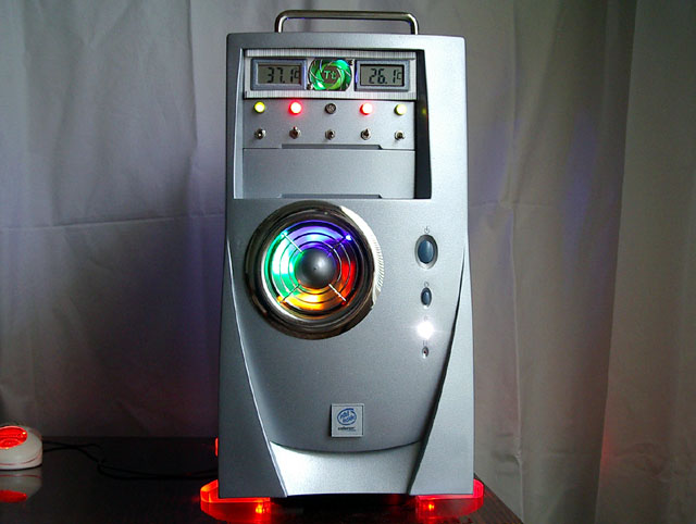

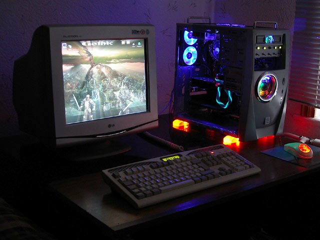

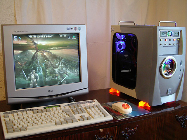

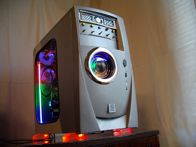

Ну вот и почти всё, осталось только поставить в любом удобном месте тумблер ВКЛ-ОТКЛ на подачу питания к ножкам. Финальные фотки этого Мода:
Выглядит всё это в реале обалденно. Enjoy!
