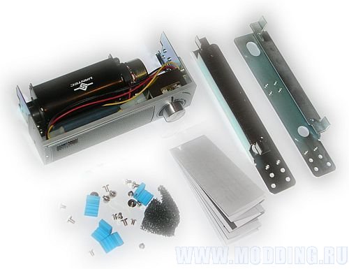

Комплектация устройства включает в себя:
  • Воздушный фильтр;
  • Непосредственно турбину для нагнетания воздушного потока;
  • Пару салазок для установки винчестера;
  • Четыре прокладки для гашения вибрации;
  • Крепежные болты;
  • Инструкцию по эксплуатации.

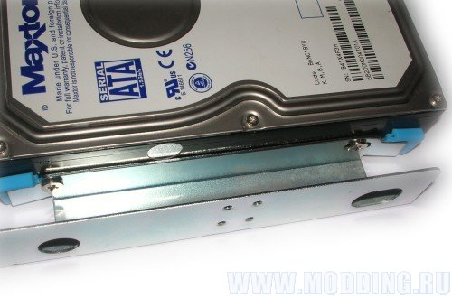

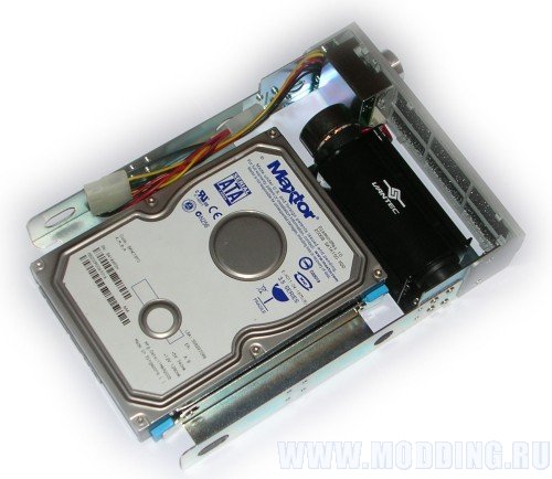

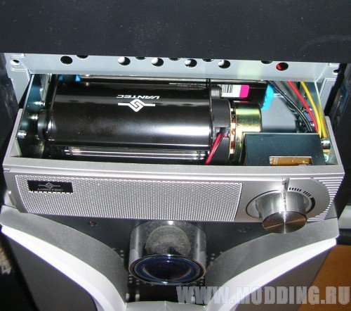

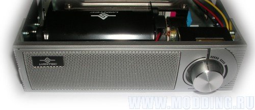

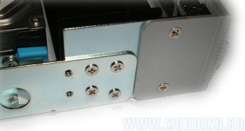

   Передняя панель устройства оснащена регулятором оборотов, который помимо прочего подсвечивается при работе голубым светодиодом.  Вращением оного можно управлять частотой работы крыльчатки, вплоть  до полной остановки турбины, так и увеличив показатели до максимально возможных 3700 оборотов в минуту с нагнетаемым воздушным потоком 30 CFM. В последнем случае система охлаждения на фоне работающего компьютера начинает издавать заметный шум. При установке же регулятора в среднее положение, работа турбины практически не ощущается.     Сборку Vortex 2 нужно осуществлять в несколько этапов. Для начала имеющие салазки нужно прикрутить к панели при помощи 8 маленьких болтиков (по 4 с каждой стороны).      Далее посадив на указанные места специальные резиновые прокладки для гашения вибрации, можно устанавливать винчестер. В качестве подопытного кролика был использован жестки диск Maxtor DiamondMax 10, объемом 200 Гб с интерфейсом SerialATA. Кстати, СО Vortex 2 совместима с любы типом винчестера, выполненного в форм-факторе 3,5 дюйма. При затягивании крепежных болтов важно не перестараться и не допустить, чтобы металлическая основа задела стенки винчестера иначе весь эффект от виброгашения пропадет.      Конструкция турбины предполагает обдув винчестера с двух сторон – с верхней  и нижней, в месте расположения электроники жесткого диска.
 Теперь все готово к установке. Смонтировав устройство в корпус, нужно подключить Vortex 2 к свободному Molex-разъему.
