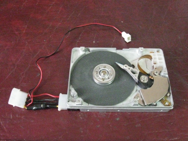

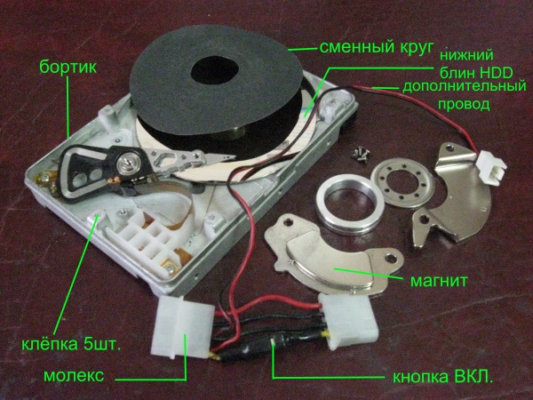

Уже наверное всем известная вещь но с автостопом через минуту работы, съёмной (заменяемой) круглой шкуркой и бортиками чтобы не вылетала всякая бяка.Решил сделать шкурку съёмной, а не приклеивать как некоторые.Скорей всего пригодиться для антуража , для понта чем практически, т.к. всё равно вылетает бяка хоть и есть бортики.Отверстия на бортиках заклёпаны.Выключается автоматически после каждой минуты работы(этого вполне хватает чтобы подточить карандаш для дальнейшего черчения, использован круг шкурки с мелким зерном и кнопка вкл.-кнопка из под клавишы мышки.Дополнительный провод можно ещё как-нибудь использовать .Хотел ещё поставить по середине точильник для металла, но это уже было бы перебором.Описание:

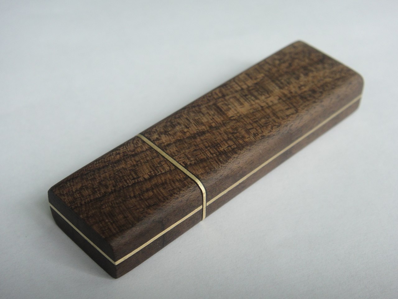

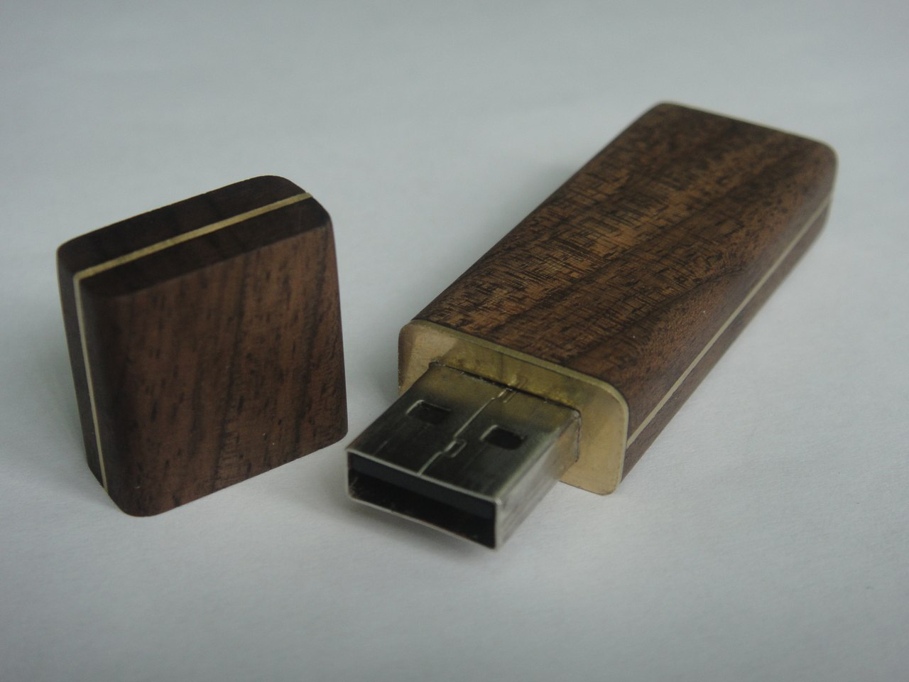

Флешка 4 гб из Ореха с металлической вставкой (латунь). Пропитана датским маслом и натерта карнаубой.Описание:

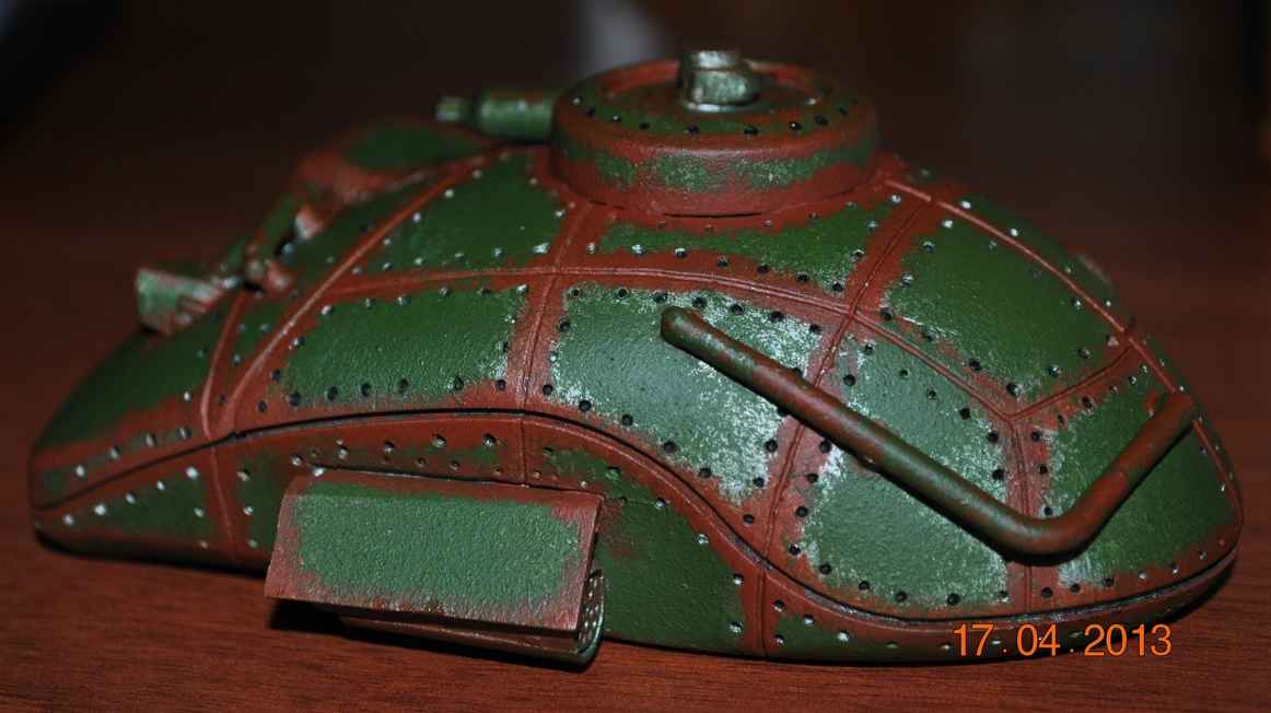

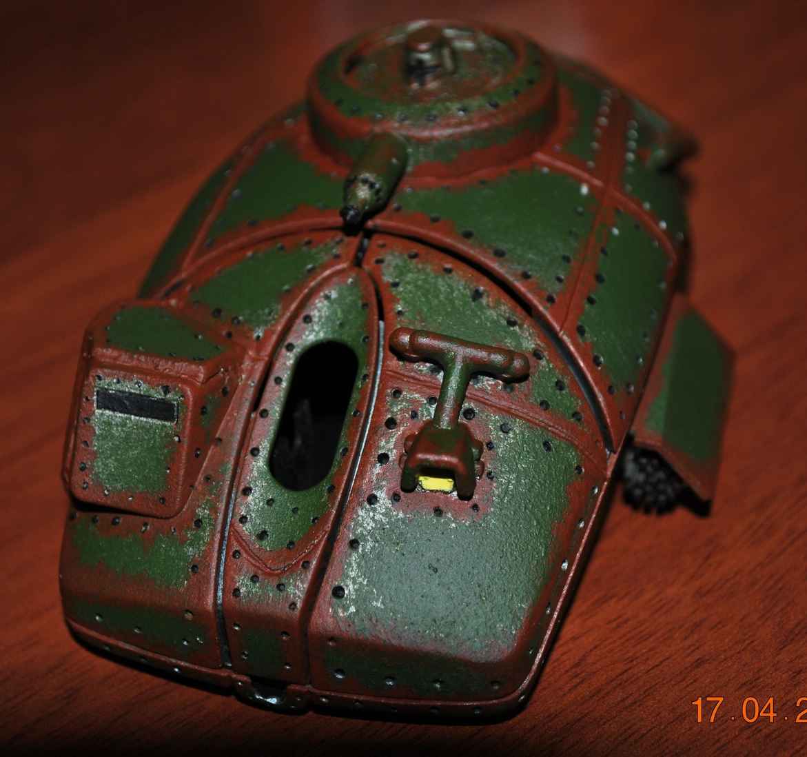

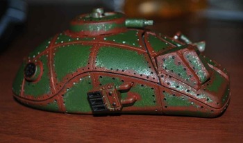

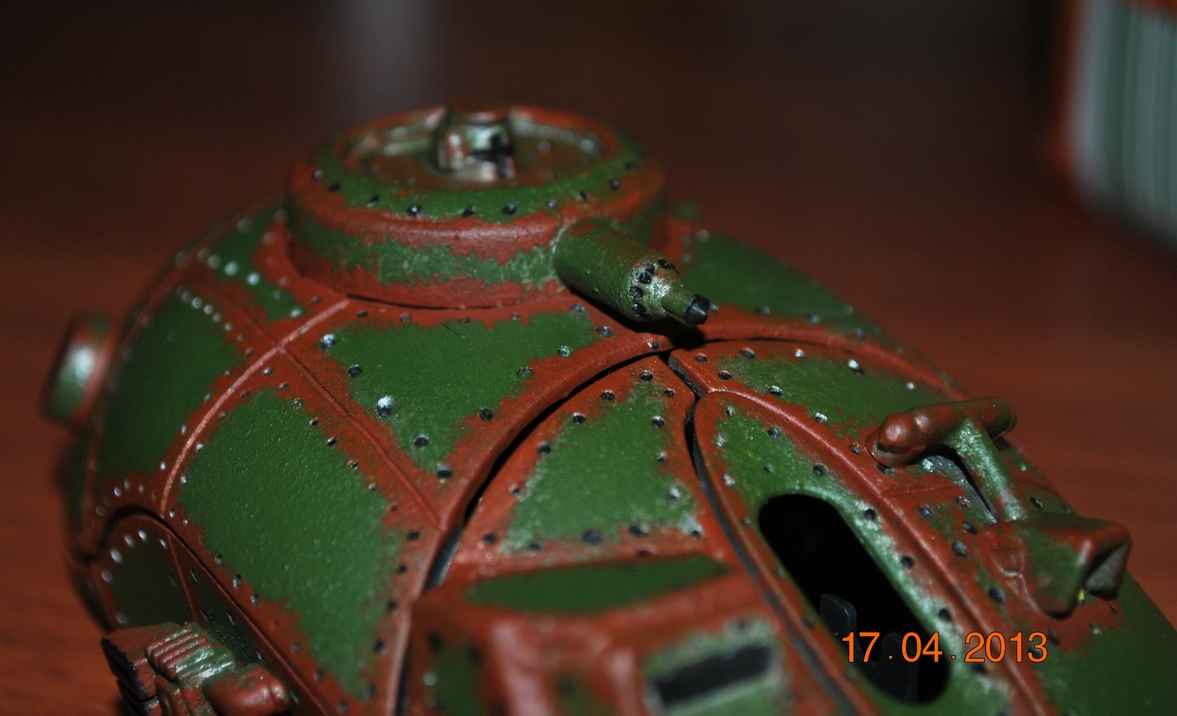

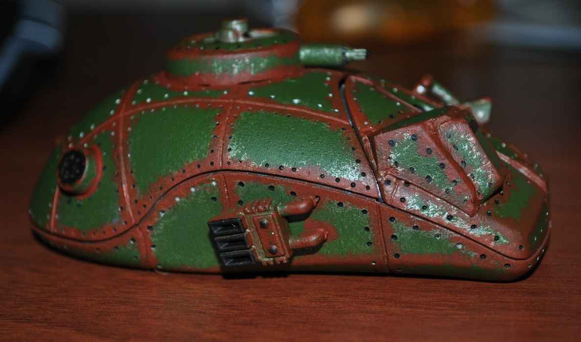

Неудавшийся проект - Мышь НУРС.Описание:

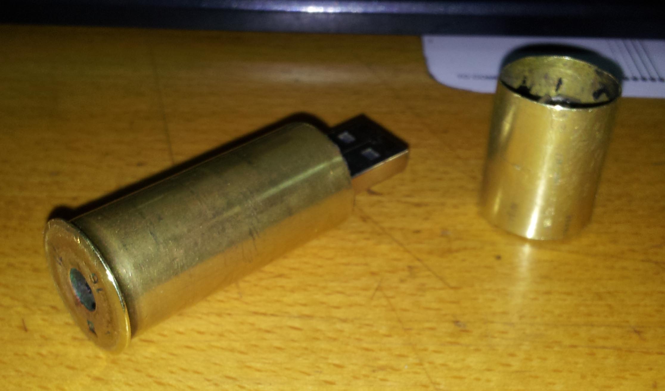

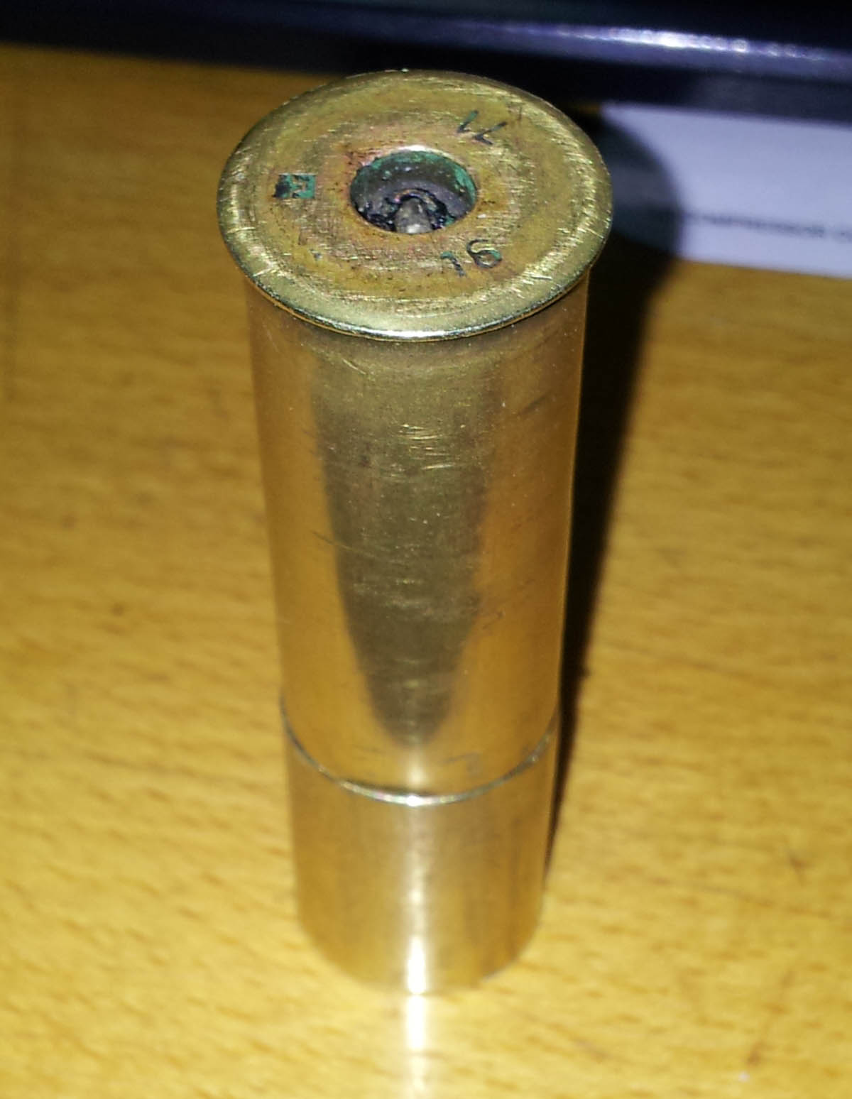

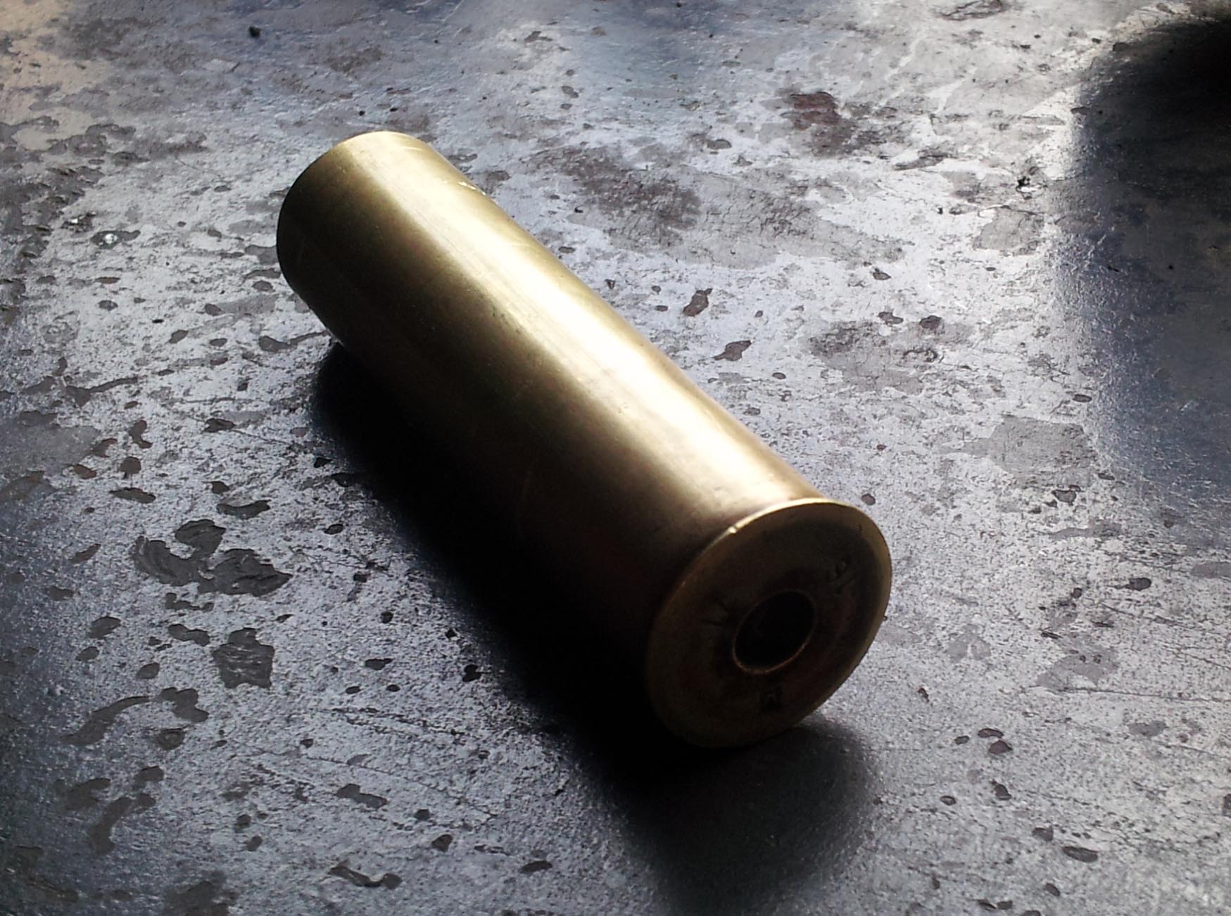

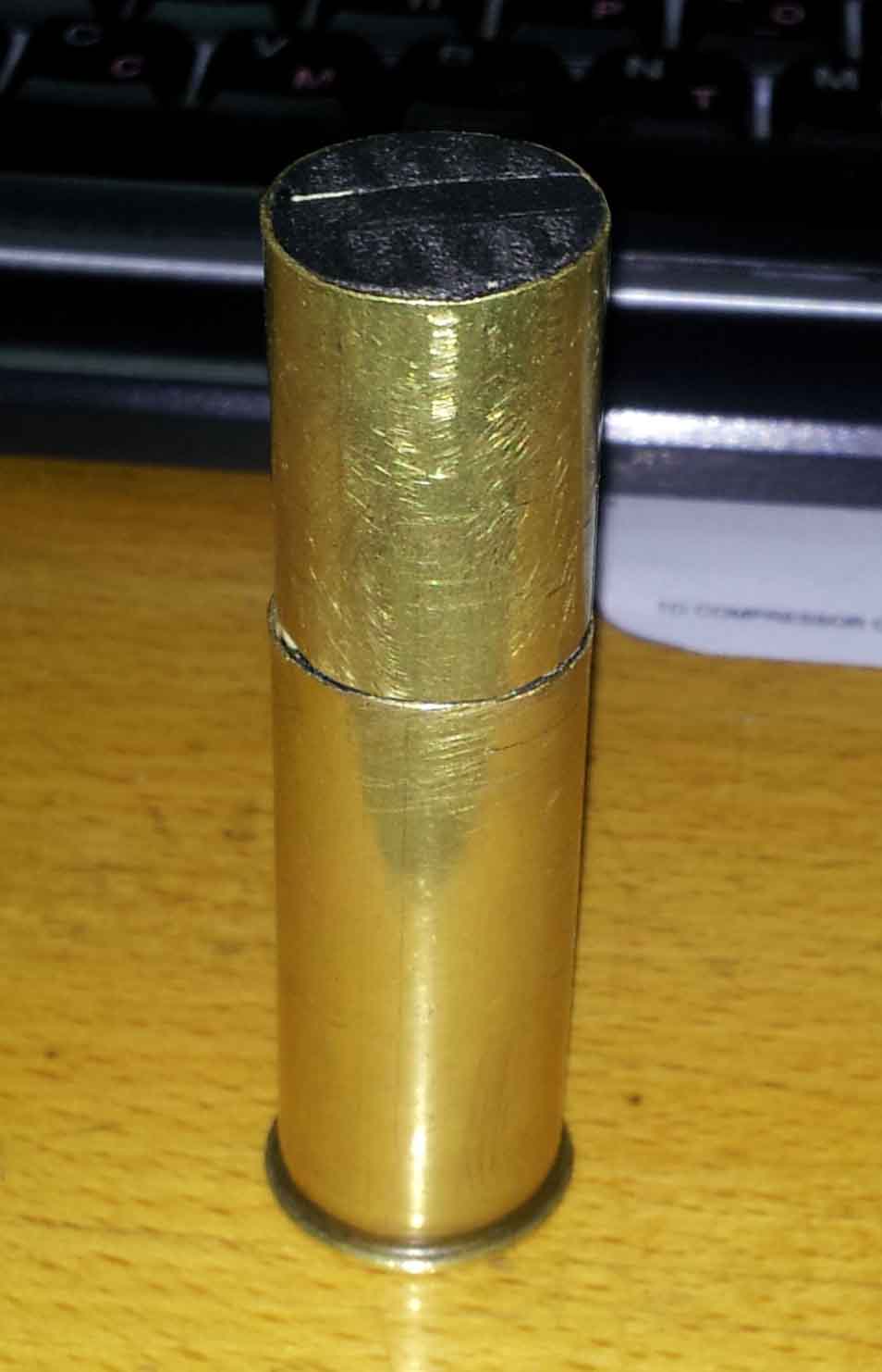

В принципе все просто – скрестил флешку A-DATA с903 8гб и гильзу 12-го калибра.
