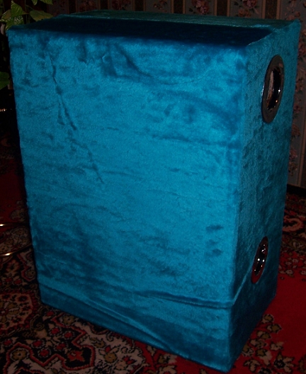

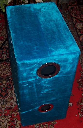

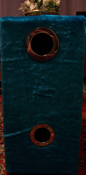

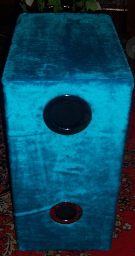

Респект всем Моддерам! Идея сделать Саб Буфер возникла после просмотра статьи про самодельный Бум бокс (=ID 23=). У меня есть пристрастие к громкой НЧ музыке, поэтому идея мне понравилась. В Инете были найдены статьи про Саб Буфер Бендпассовского 6-го типа. Поэтому все расчеты были уже под рукой. Оставалось только приступить к реализации моего очередного проекта. (До этого был корпус ПК =ID 1193=, в свое время выложенный на modding.ru). Жаль, что в процессе изготовки саба у меня не оказался фотик, поэтому я выложил фотки двухнедельного результата.
Проделанные работы:
Был взят НЧ динамик 75ГДН 1-8. Диаметр 250мм. (Колонки Радиотехника S-90).
С динамиком мне повезло т.к. у меня были в наличии 2 колонки со времен СССР. (Что мне нравится, так это то, что в Советское время умели делать по истину качественные колонки, которые в данный момент могут составить неплохую конкуренцию современным колонкам). Корпус был сделан из ДСП 15 мм. Был скручен саморезами 40мм, и швы были промазаны силиконовым гирметиком для дерева. Дальше изнутри было оклеено синтепоном для виброизоляции. Отверстия под динамик и фазоинверторы были проделаны электро лобзиком и напильниками. Для верхнего фазоинвертора была взята пластиковая труба диаметром 110мм. Для нижнего я не нашел пластиковую трубу 75мм, так что мне пришлось делать из железа. Трубы предварительно были покрашены из баллончика в черный цвет. После того как был собран корпус, я занялся его внешним видом. Сначала я хотел его обклеить самоклеящейся пленкой, но, глядя на не очень ровную поверхность (старые листы ДСП, сами понимаете), я вспомнил, что некоторые моддеры обшивают свои корпуса мехом. Эта идея была очень кстати, в последствии она мне больше нравилась т.к. для оклейки пленкой пришлось бы очень хорошо попариться, поэтому был сшит чехол, который смотрелся великолепно. Дальше я решил чем-нибудь закрыть трубы. Купил два точечных светильника, отпилил все лишнее и взял колпаки. (Который посадил на все тот же герметик). Сам корпус я поставил на ноги. (Были куплены металлические мебельные ручки в виде шариков). Мой Саб вроде бы закончен, единственное в планах купить неоновую лампу синего цвета с саунд регулятором, и прикрепить ее на заднюю стенку, что бы красиво под музыку мигала (так сказать еще немного приукрасить саб).
Затраты:
ДСП – халява.
Динамик – халява.
Трубы – халява.
Герметик – 3Х80руб.
Синтепон – халява.
Акустический провод – 22руб.
Клейма – 10руб.
Клей “Момент” – 32руб.
Колпаки – 2Х80руб.
Ножки – 4Х25руб.
Мех – 300руб.
Итог: 864руб. если у меня все нормально с арифметикой.
P.S. Корпусом я остался очень доволен!!! Теперь по квартире раздается мощный мягкий бас, создавая объемное звучание. В общем, добрая работа. Счастливцам, имеющим дома S-90, советую задуматься!!! Всем удачи в реализации своих фантазий. Ваши предложения и отзывы пишите на мыло MI_LO_RD@mail.ru Отвечу всем. Ценяйте…
